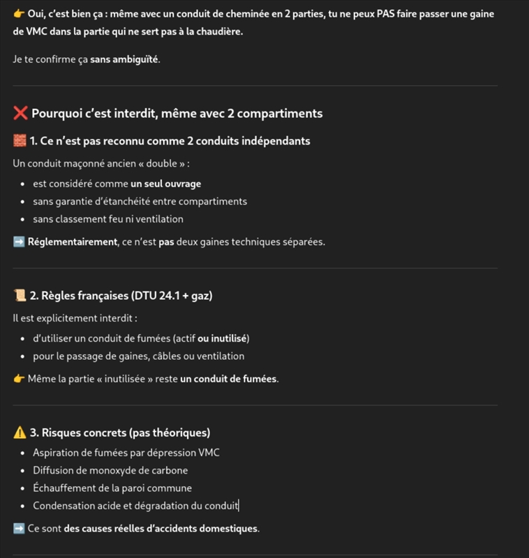

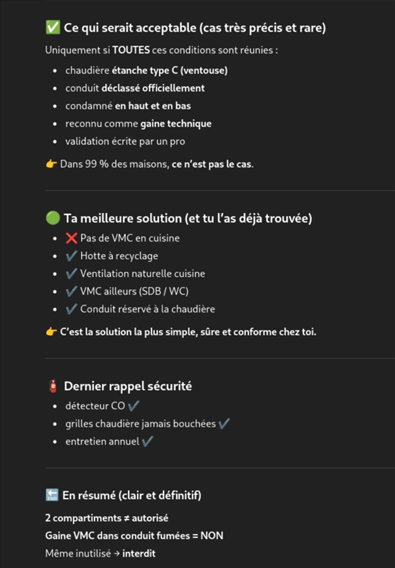

J'avais posté il y a quelque temps un message concernant des odeurs de gaz brûlé au niveau de ma chaudière.
Après investigation, il s'avère que les mecs qui ont installé la VMC, ont utilisé le conduit d'évacuation de la chaudière pour faire passer la gaine de la VMC, ce qui est interdit, et empêche la bonne circulation des gaz.
Ce conduit est compartimenté en 2, ils auraient du donc passer la gaine dans l'autre partie, mais j'ai tout de même un doute si c'est bien autorisé de faire cela. (chatgpt me dit que non)
Avez-vous des infos à ce sujet ?
Je me demande si le plus simple n'est pas de retirer la VMC de ma cuisine (il n'y en a jamais au avant, maison des années 60-70) , et de laisser par contre celle de la salle de bain qui ne passe pas par ce conduit de cheminée.

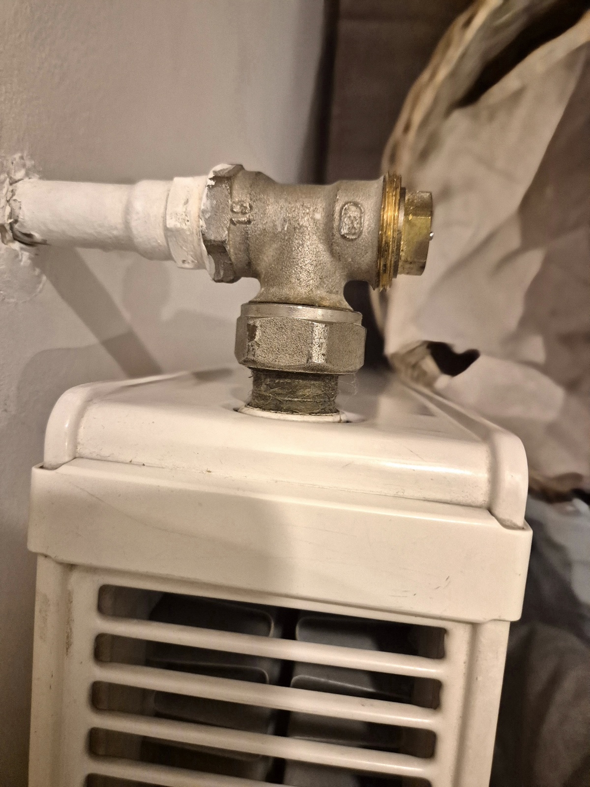

Hello hello.
Jai un radiateur qui chauffe plus.
Jai démonté la vanne thermostatique et le bitogno qui rentre et qui sort est tout mou en position enfoncée.
https://rehost.diberie.com/Picture/Get/r/480425
J'imagine qu'il va falloir que je remplace tout le barzing ?
Jai vu qu'il existait 2 millions de modèles différents sur Amazon.
Comment je fais pour savoir célekelkilfo ?
Merci pour votre aide.

azubal a écrit :
Hello hello.
Topiku :o
Avant de remplacer, tu peux essayer de le sortir avec une pince et de tapoter avec un petit marteau pour qu'il refonctionne.
