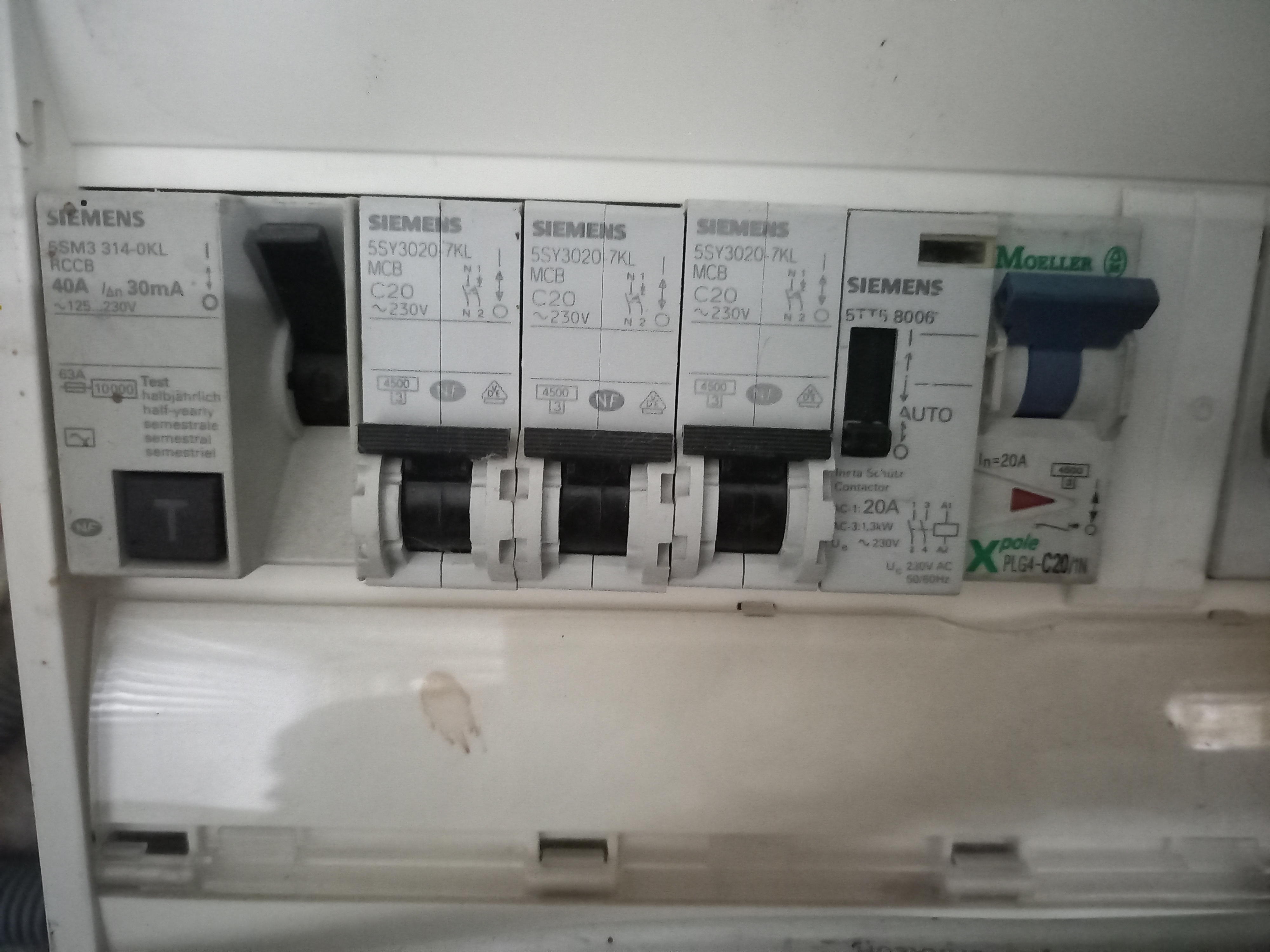

Question un poil bête élec.
J'ai un chauffe eau électrique (atlantic 021120 200L) qui est branché sur un contacteur hc/hp si je ne me trompe pas :
https://rehost.diberie.com/Picture/Get/r/448008
Mais je n'ai pas d'abo hc/hp.
Si je laisse en auto, le chauffe eau ne se met jamais en route (pas de signal hc je suppose)
Si je le met en marche forcée, je supposais que le chauffe eau et son thermostat se géreraient tout seuls sans trop consommer mais j'ai l'impression qu'il pompe en continu (les quelques fois où j'ai regardé sur le linky sans avoir utilisé d'eau il tirait du courant), et le relevé de conso journalier est bien élevée vs ce qui tourne.
Je rate quelquechose ?

SaintBol
Énergie: 385kcal / 100g
Posté le 15-11-2025 à 17:49:14  profilanswer
C'est comme ça que ça marche. Le thermostat du ballon maintient la température au max, moyennant un cycle d'hystérésis.
Si tu veux simuler du jour/nuit sans abonnement HP/HC, il te faudra rajouter une horloge dans le tableau électrique pour piloter l'alimentation du ballon.
Sinon, tu changes ton abo pour un HP/HC (ce qui, avec un Linky, ne nécessite aucune intervention physique si tout est branché correctement dans le tableau) et tu mets le contacteur en auto.

chienBlanc
Posté le 15-11-2025 à 17:52:56  profilanswer
Non, c'est normal, et ça ne consomme pas plus, vu que le thermostat fait le job et coupe la chauffe une fois la température atteinte.
Tu peux diminuer un peu la température (pour diminuer les pertes), vu que le chauffe eau va compenser la consommation dès que tu vas utiliser de l'eau chaude, alors tu ne devrais jamais être en manque d'eau chaude.
Message édité par chienBlanc le 15-11-2025 à 17:53:30

Vicporc
Posté le 15-11-2025 à 18:15:37  profilanswer
C'est bien ce que j'avais bien compris, j'ai du regarder le linky quand il ne fallait pas.
Je ne pense pas avoir d'avantage à passer en hc/hp (full elec), et je ne sais pas si installer une horloge change beaucoup la conso (chauffer un gros volume vs le maintenir) ?
Mais c'est probablement hs sur ce topic :D

chienBlanc
Posté le 15-11-2025 à 18:25:48  profilanswer
Si ton chauffe eau chauffait tout le temps, il exploserait ! C'est arrivé à un copain, pendant la nuit. Réveillé par une explosion, avec 200 litres qui envahissent son appartement.  :ouch: Le thermostat était HS et la soupape de sécurité n'a pas fonctionné.
Le hc/hp est dans la majorité des cas plus cher, même avec un chauffe eau.
En effet, tu payes l'abonnement plus cher ET surtout le prix du kwh en hp est plus cher que le tarif de base !

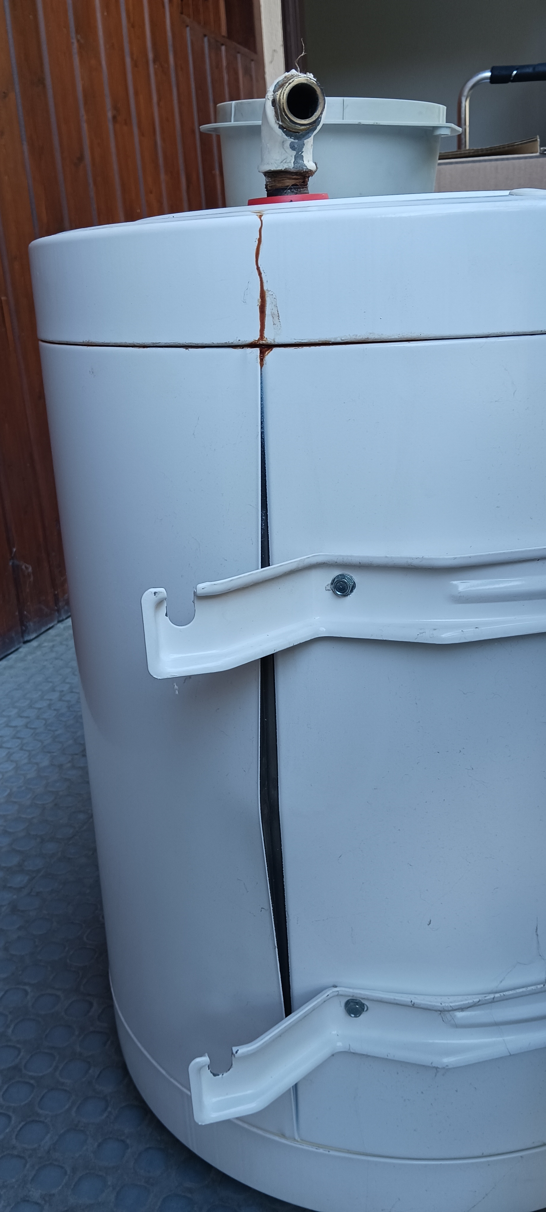

Posté le 16-11-2025 à 08:59:58  profilanswer
Ca a failli m'arriver le mois dernier, mais j'ai vu la fuite de la cuve et coupé le disjoncteur avant. 37 ans le chauffe eau, je peux pas trop lui en vouloir :o
https://rehost.diberie.com/Picture/Get/r/448126
https://rehost.diberie.com/Picture/Get/r/448127

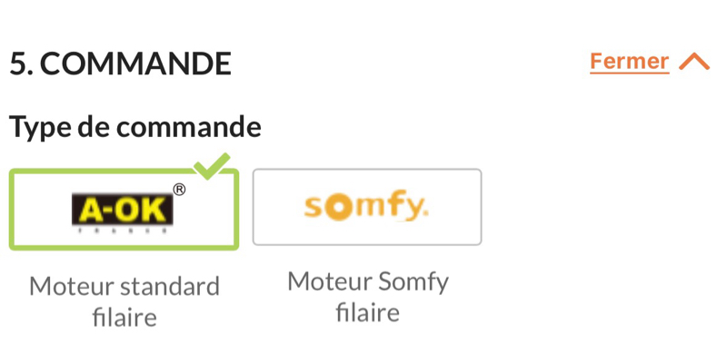

Dites j’ai un vieux volet en bois HS et j’aimerai le remplacer par un volet roulant électrique filaire (installé sous linteau, avec interrupteur connecté classique VR)
J’ai regardé 2/3 sites, notamment store discount, où il y’a le choix du moteur
https://img3.super-h.fr/images/2025/11/16/snapshot_28247524933abcf6e36706755.md.jpg
Y’a un intérêt à prendre un Somfy ? Genre solidité ou autre ?
https://rehost.diberie.com/Picture/Get/r/448128
37 ans ?  [:siluro]
Il a servi en continu pendant cette durée, ou c'est dans une résidence secondaire ?

Aujourd'hui j'annonce une durée de vie moyenne de 8-15ans pour un CE, pour autant il y a encore 15j, j'en ai remplacé un (qui fonctionnait, mais blindé de tarte notamment dans la canne d'eau chaude, donc plus de débit) qui avait 30ans+. Et j'en connais en service de 40+.
n°73837698
rosco
Posté le 16-11-2025 à 12:36:39  profilanswer
Les anciens sont sûrement + fiables, + épais, etc. que les nouveaux, comme beaucoup de matos...
Message édité par rosco le 16-11-2025 à 12:36:57
Ou combo biais du survivant + à l'époque ça coûtait relativement plus cher que maintenant (on a rien sans rien, tu mets moins de matière, tu le vends moins cher et les pigeons sont contents d'avoir payé moins cher à l'achat).
A new power is rising

Une plombière m'avait confirmé que les chauffe-eau actuels sont moins bons que les anciens. Tôle moins épaisse notamment, paraît que parfois le truc arrivé déjà endommagé chez l'artisan tellement la tôle est fine...
n°73837916

Osef de l'épaisseur de tôle, c'est pas ça qui tombe en panne

Posté le 16-11-2025 à 14:25:36  profilanswer
Surtout si on parle du papier à cigarette qui protège l'isolant. Le vrai réservoir est en dessous.
37 ans ?  [:siluro]
Moi je suis dans cet appart depuis 11 ans, résidence principale, la locataire précédente était là à l'année aussi, par contre avant, aucune idée.

Posté le 16-11-2025 à 15:42:16  profilanswer
Épaisseur d'acier, qualité du bain d'émaillage, qualité de la résistance...
A savoir que sur un CE de 40ans il n'y a pas d'ACI, de diélectrique, et le poid à vide 50% supérieur.

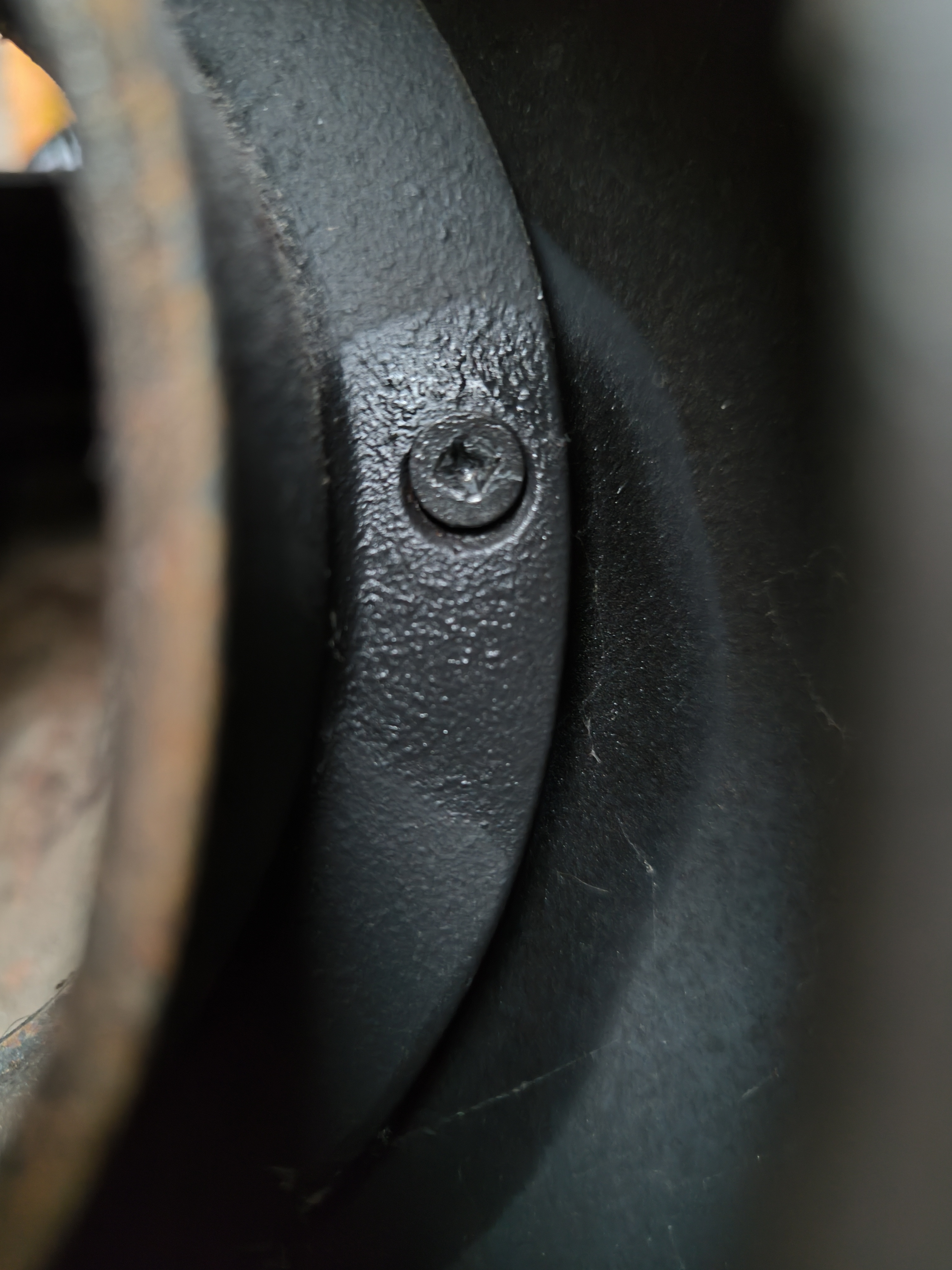

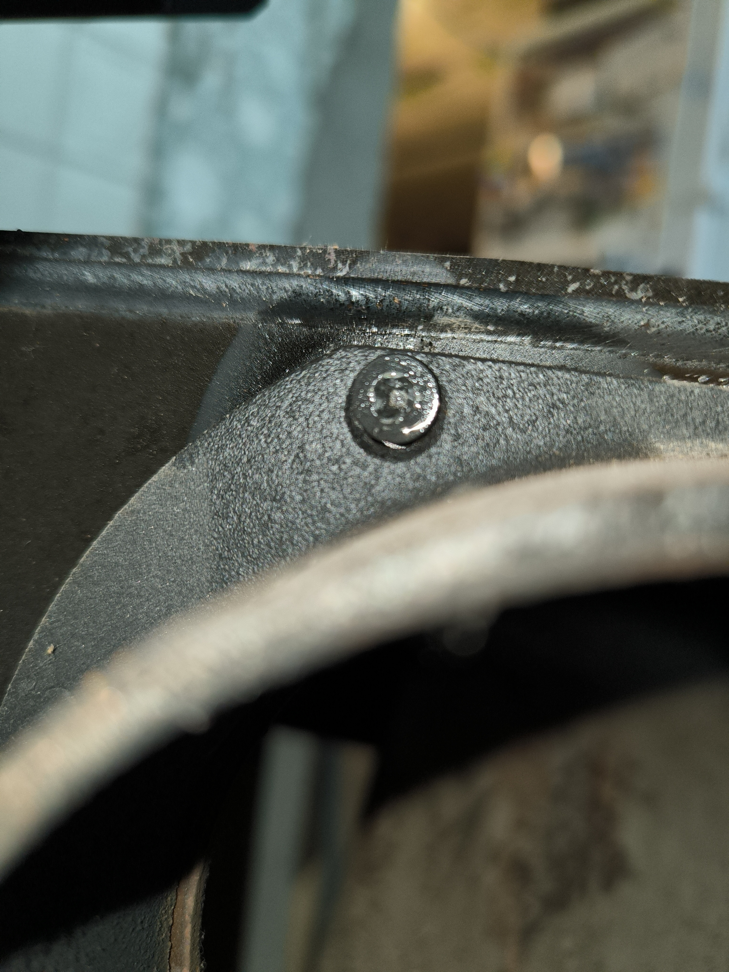

Batman-Fr a écrit :
Salut à tous  :hello:
J'ai 2 vis récalcitrantes sur un poêle à bois qui sont bloquées. Wd40 inopérant et j'ai abîmé les empreintes de vis en forçant trop...
Quelle méthode pourrait me permettre de m'en sortir ? J'ai essayé pour la première fois un extracteur de vis mais cela ne fonctionne pas : la "mèche" ne semble pas rentrer dans la tête de vis (c'est du Parkside et cela me semble un peu gros pour mes diamètres de vis...)
https://rehost.diberie.com/Picture/Get/r/448202
https://rehost.diberie.com/Picture/Get/r/448203
Une fois l'empreinte défoncée, ça ne coûte pas grand chose, essayer d'y enfoncer à  coups de marteau un petit tournevis plat légèrement plus large que l'empreinte afin de former une nouvelle empreinte bien ajustée à ce tournevis. Je ne sais pas à quoi servent ces vis, mais si possible, essayer aussi pendant que le poêle est chaud.

yoda34
Chemical Worker
Posté le 16-11-2025 à 16:34:55  profilanswer
Mèche adaptée + extracteur ?

libussa
Posté le 16-11-2025 à 16:49:10  profilanswer
Il ressemble à quoi ton extracteur ? Faut percer avant de pouvoir faire quelque chose sur les plus classiques

n°73838773
Batman-Fr
powered by caféine
Posté le 16-11-2025 à 17:06:55  profilanswer
Le poêle n'est pas raccordé pour l'instant. Je pourrais le chauffer au décapeur mais est ce au petit bonheur la chance ou bien un réel avantage ? Je n'arriverai pas à modifier l'empreinte en frappant, j'ai déjà essayé avec mon "extracteur" dans succès  :(
https://infos.wurth.fr/comment-reti [...] ur-de-vis/
C'est celui ci
https://media.castorama.fr/is/image/Castorama/set-extracteur-de-vis-erbauer-dra55118-acier~3663602809005_08c?$MOB_PREV$&$width=2400&$height=2400
C'est sans doute de la pacotille ceci dit... Mes vis ont un diamètre de 4.5mm filetage compris. Ce n'est pas trop petit pour un extracteur ?
Édit : sinon je perce et je remplace par des boulons avec écrous... Qu'est-ce que ça me soule ce genre d'ennuis...
Message édité par Batman-Fr le 16-11-2025 à 17:10:49

n°73838798
rosco
Posté le 16-11-2025 à 17:14:46  profilanswer
Extracteur queue de cochon, c'est mieux que ce que tu as et on descend à 3 mm généralement (attention car ça devient fragile dans les petits diamètres, faut pas faire nawak). Faut mettre un coup de marteau sur l'extracteur pour le forcer à se coincer dans le trou créé et ensuite on dévisse.

libussa
Posté le 16-11-2025 à 17:15:23  profilanswer
Batman-Fr a écrit :
C'est celui ci
https://media.castorama.fr/is/image [...] eight=2400
jette un oeil au lien wurth, ou regarde une video. Faut percer légèrement plus petit que le diamètre de ton extracteur (qui lui meme doit être inférieur au diamètre de ta vis), et après utiliser ton extracteur

queen4ever
Zappatiste
Posté le 16-11-2025 à 17:18:40  profilanswer
Et simplement faire un trait de scie sur la tête de vis, laisser agir le dégrippant, tapper sur la vis éventuellement chauffer ?

MaybeEijOr​Not
but someone at least
Posté le 16-11-2025 à 18:06:51  profilanswer
Avec un tournevis adapté, normalement si, faut prendre un embout maximum un millimètre plus large que l'empreinte (pas la tête) et taper fort (si possible).
