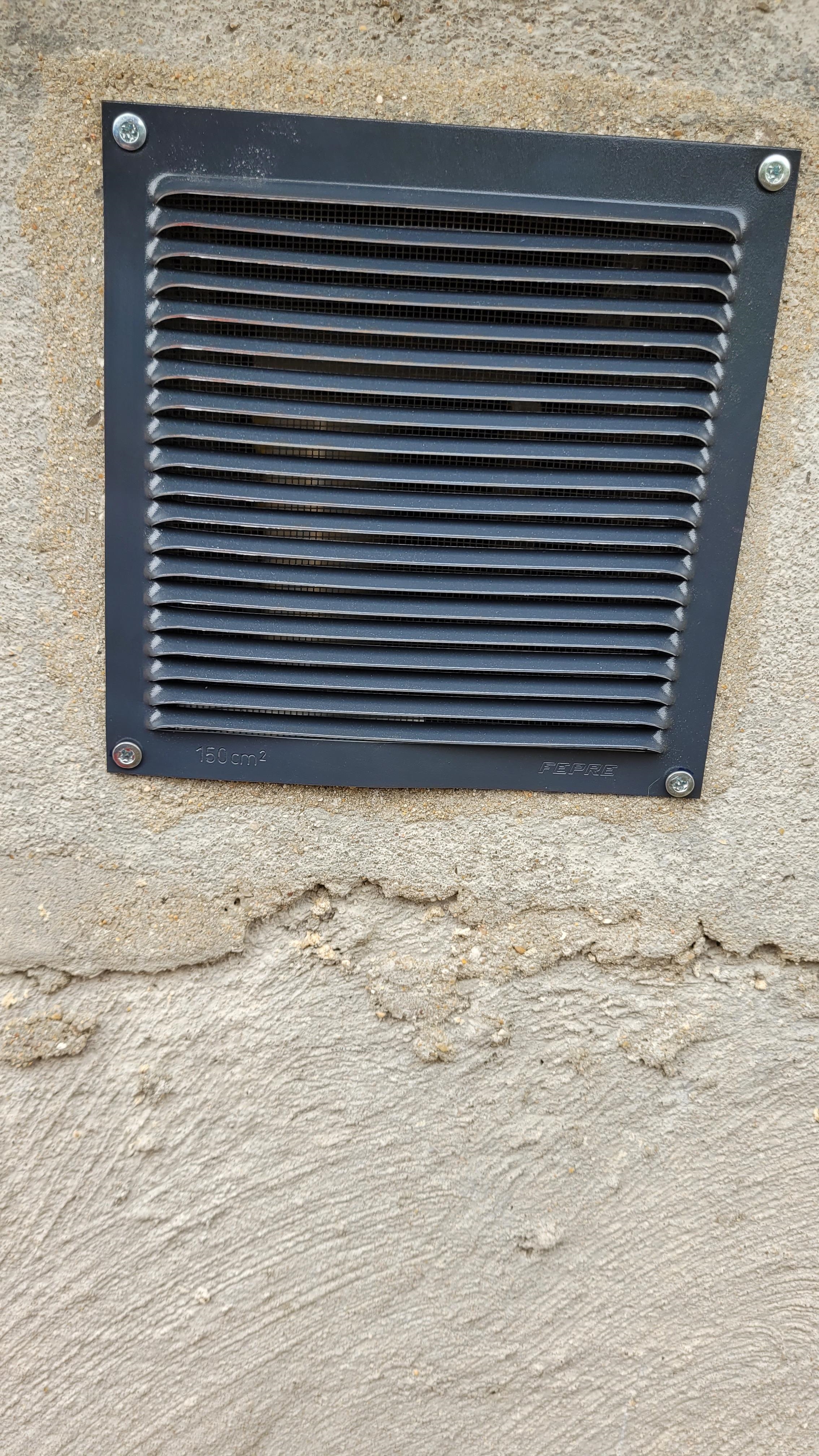

Kara a écrit :
Me reste à fixer ça en applique
https://rehost.diberie.com/Picture/Get/r/425925
Avec ça :
https://rehost.diberie.com/Picture/Get/r/425926
Si quelqu'un y voit une connerie je suis preneur de warning :O
Moi j'avais vissé sur la mienne.

Percage dans le ciment, cheville et tout le tremblement ?
n°73381077
alleraille​urs
Posté le 19-08-2025 à 14:55:11  profilanswer
Ah non juste petit pré trou et directement vissé dedans... Même pas de cheville. Il y a aucune contrainte donc bon.
Mon feed
n°73381078
Daphne
kernel panic
Posté le 19-08-2025 à 14:55:17  profilanswer
C'est ce que j'ai fait mais j'ai un perfo et de bonnes mèches.
Si tu n'as qu'une visseuse et une mèche émoussée, je recommande la colle :o
n°73381093
Kara
Moi je dis y bluff !!!
Posté le 19-08-2025 à 14:57:39  profilanswer
J'ai des forêts neufs sur une visseuse neuve :O
Mais bon pas de percussion.
J'ai peur que ça fasse un peu sauter le ciment friable.
Sinon la FT 101 fera le taff donc ?

Perce et vis au lieu de coller  :ouch:

Techniquement, si je colle  ça tient ? Longtemps ?

Oui, et même très chiant à décoller.  :D

J'ai des chevilles à frapper, jamais eu l'occasion de les utiliser ça pourrait le faire  [:transparency]
Et j'ai une percussion filaire qui traine.
n°73381449
jma64
Electricien chez MOI 8-))
Posté le 19-08-2025 à 15:58:43  profilanswer
ça risque d'éclater le ciment: c'est juste en bordure.

Pareil, 4 chevilles ca fait jamais de mal  :jap:

Ha ?
Bon ba je vais regarder ce qui traine comme petite cheville.
Mais bon le principe même de percer en bordure c'est pas risqué ?

Risquer quoi ?
Au pire si tu veux que ça perce mal...Bah tu peux toujours revenir sur ton truc à colle.
Aucune idée si cela va bien coller du metal dur du ciment... Même si je ne le sens pas à mort.

Ba d'éclater le ciment .

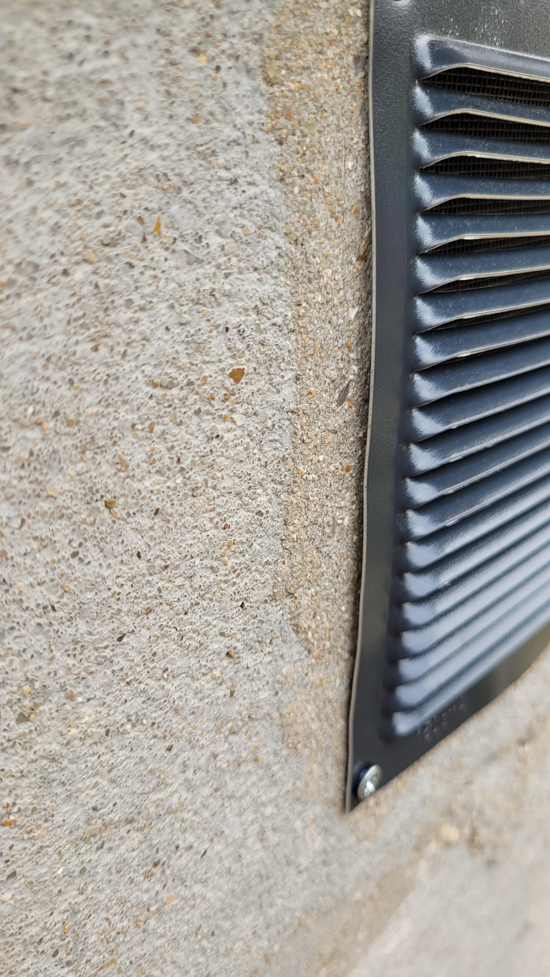

https://rehost.diberie.com/Picture/Get/r/425985
Au final chevilles à frapper parce que c'était le plus petit diamètre que j'avais.

Et voilà. Propre et efficace

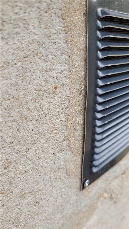

https://rehost.diberie.com/Picture/Get/r/426009
[:mme michu:4]
C'est hyper souple le métal, je suppose que les 4 trous sont pas piiiiiiiiiiile au bon endroit.

Et donc tu vas devoir mettre du joint pour éviter les moustiques :D
Genre un joint acrylique qui colle bien ?  :O
Encore mieux si t'as du MS polymer :o
