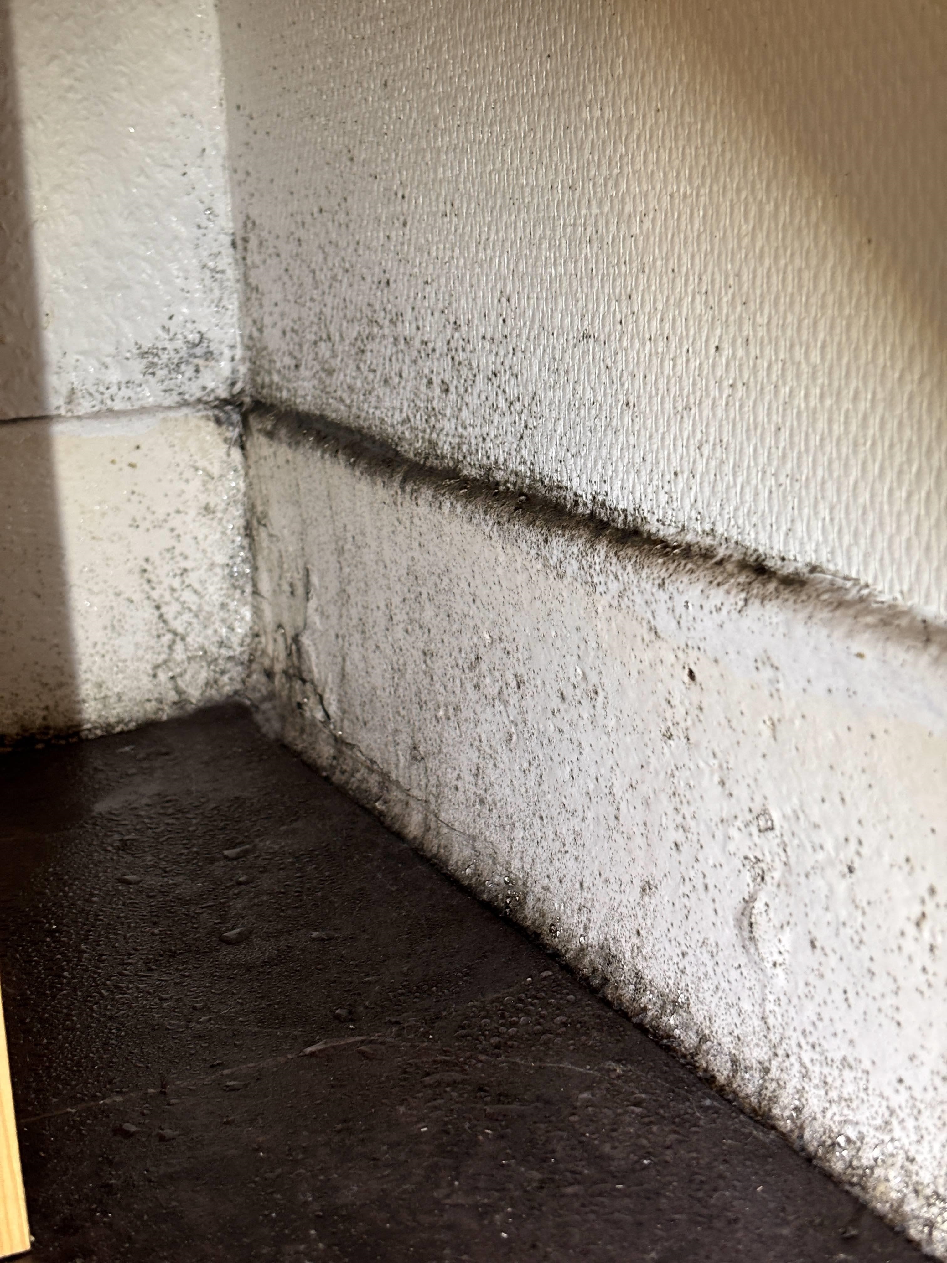

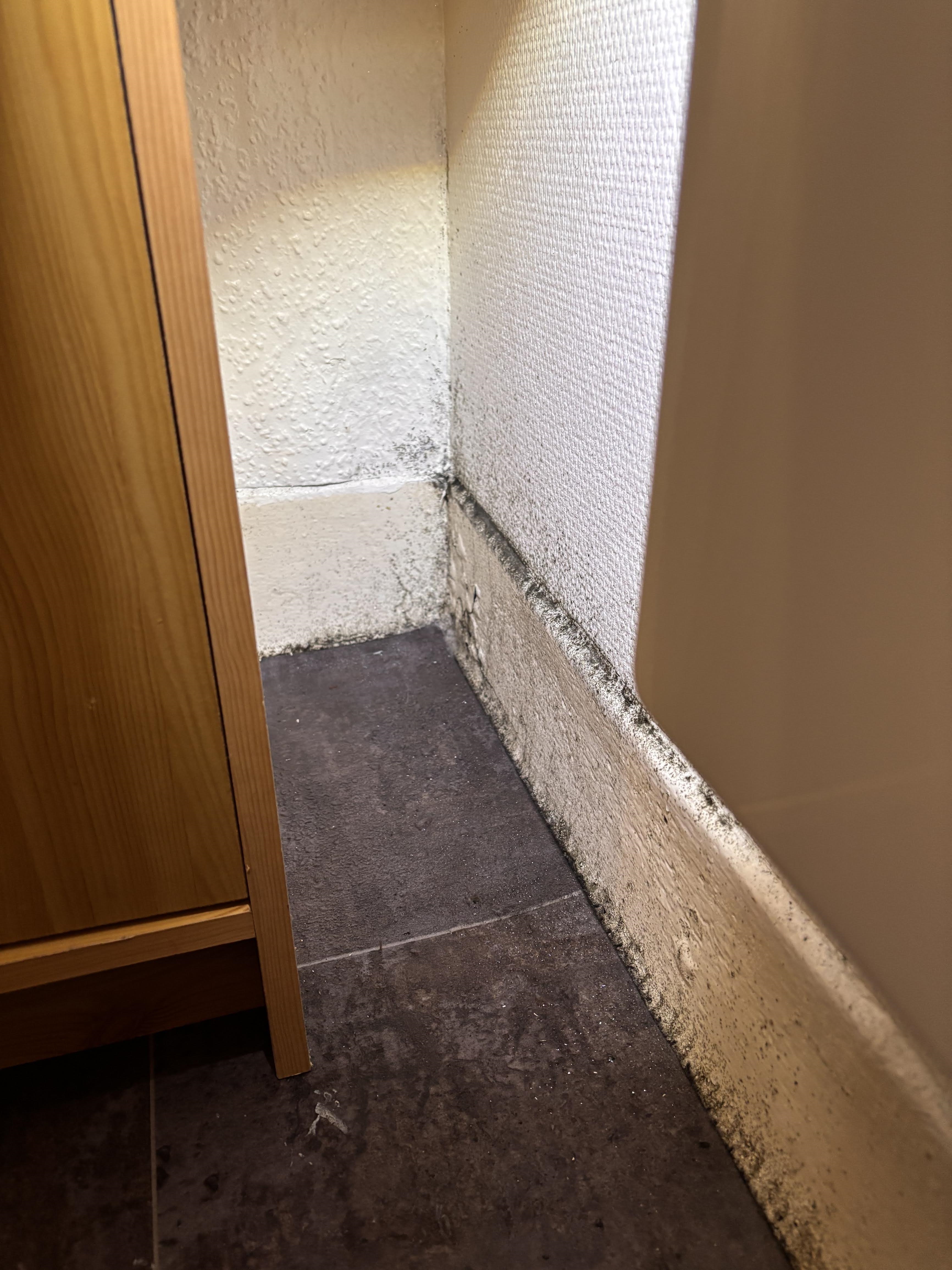

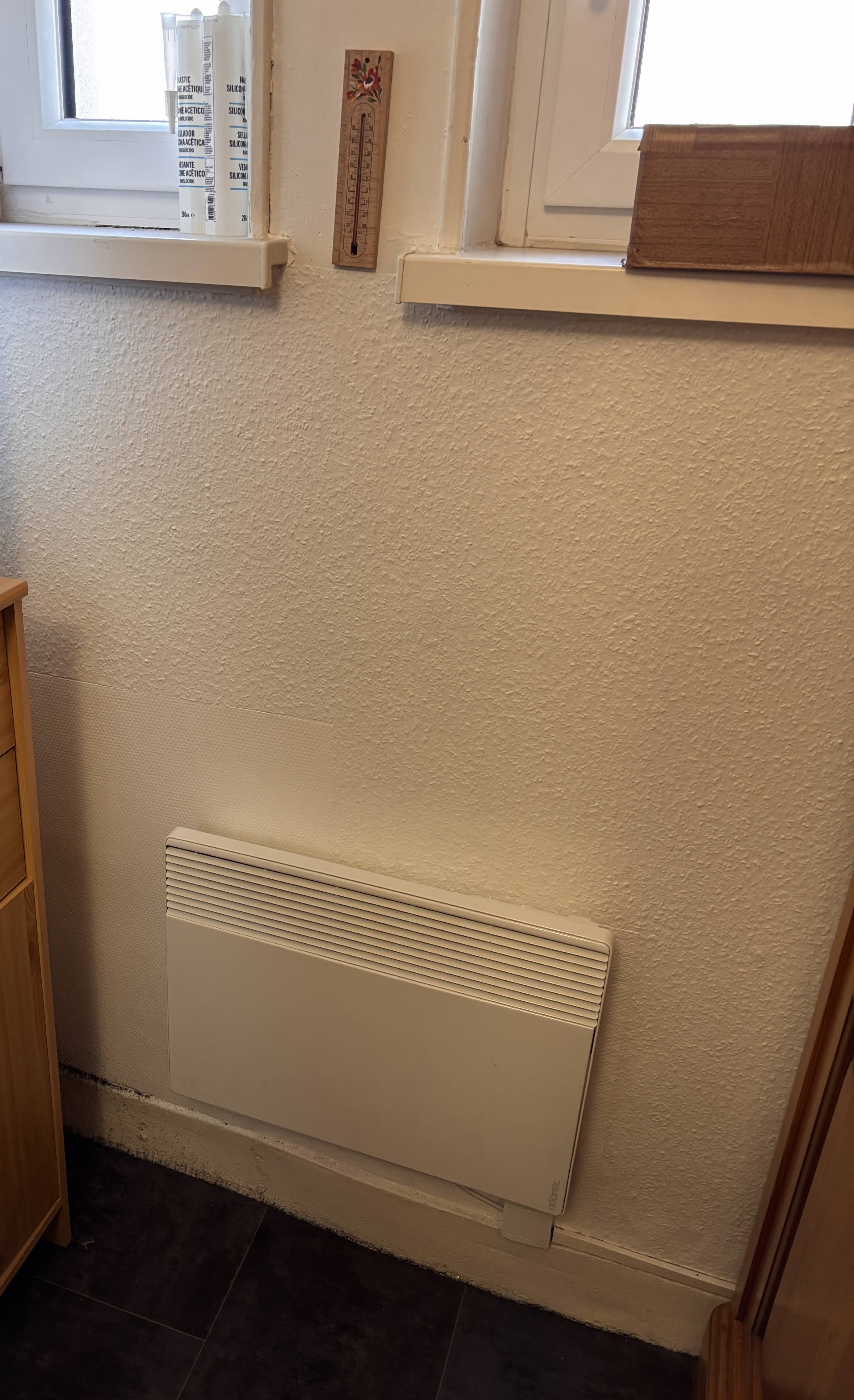

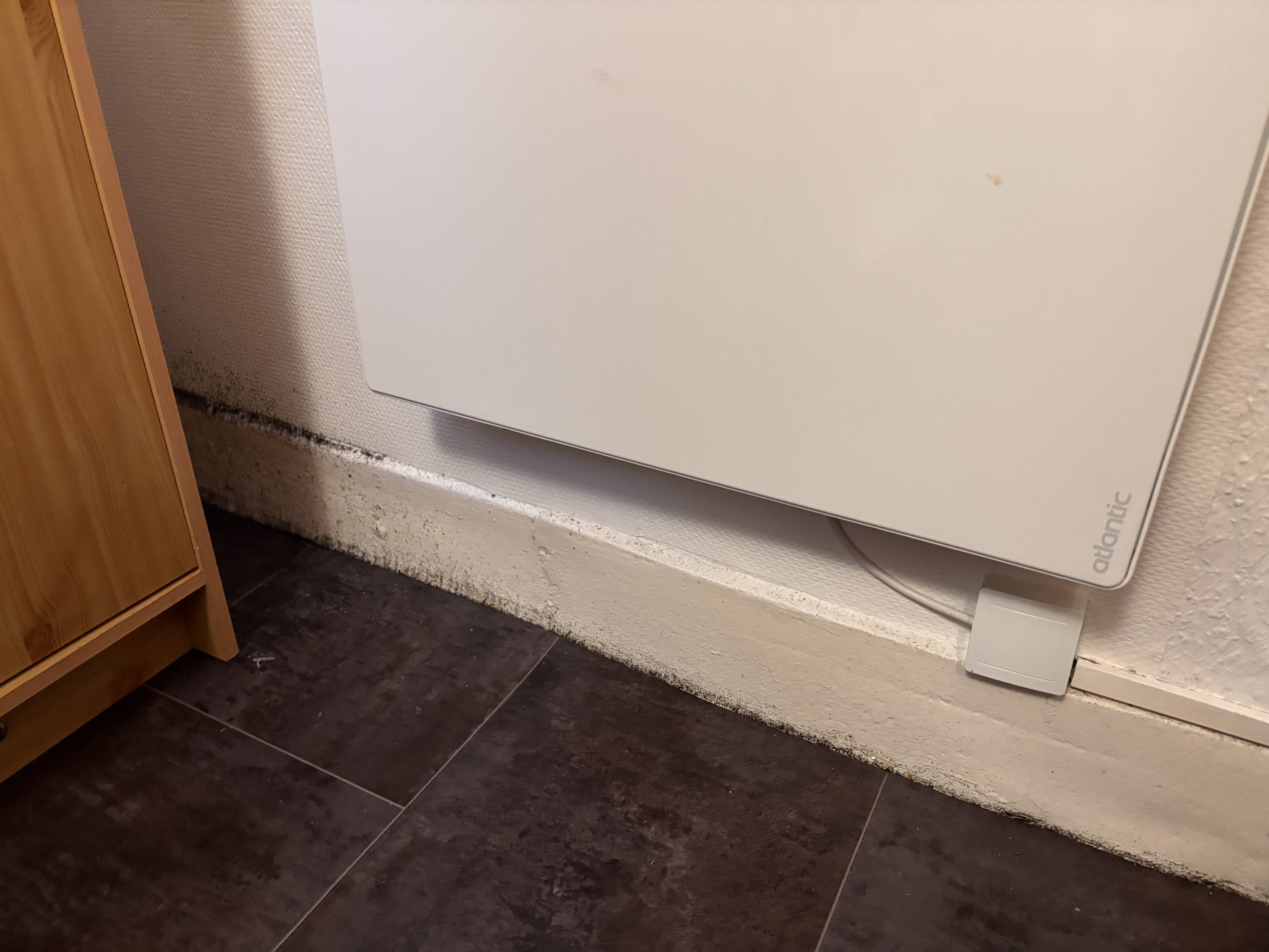

Posté le 02-01-2026 à 15:08:07  profilanswer
:hello: à tous,
J'ai un gros souci d'humidité dans une pièce de mon appartement, je suis à la recherche d'idée pour limiter la casse... Pour le contexte : logement de fonction, bâtiment de 1936, plafond à 3m, DPE Y ou Z :o, je suis au rez-de-chaussée, au-dessus des caves non isolées bien évidemment.
Au fond de l'appartement j'ai une pièce en long d'environ d'un peu moins de 9m2 qui me sert de débarras et coin bureau. La pièce n'est pas équipée de chauffage d'origine, j'ai installé un radiateur électrique sur le mur donnant sur l'extérieur, seul endroit possible une fois meublé.
https://rehost.diberie.com/Picture/Get/t/479186
Chaque hiver j'ai un peu de moisissure sur la plinthe sur ce mur, mais rien de grave, je nettoie et c'est réglé. Sauf que cet hiver, vu le froid plus important que les dernières années, c'est un carnage. J'ai constaté il y a quelques semaines qu'il y avait un peu plus de moissures que les autres années, et en regardant dans l'angle de la pièce ...  [:shlavos]
https://rehost.diberie.com/Picture/Get/t/479187  https://rehost.diberie.com/Picture/Get/t/479188  https://rehost.diberie.com/Picture/Get/t/479189
Le mur et le sol sont trempés ... un thermomètre me donne 14° sans chauffage dans la pièce et une hygrométrie à plus de 70%. J'ai testé de laisser allumer le chauffage électrique pendant quelques jours, mais j'ai l'impression que le fait de chauffer le mur, pas isolé, ca m'augmente encore plus la condensation...
Je me suis équipé d'un petit déshumidificateur électrique, et j'ai mis un radiateur d'appoint à l'opposée du mur pour ne pas utiliser celui que j'ai installé. Je maintien une température entre 17 et 20° et l'hygrométrie tourne à +/- 50%. Et malgré ca, j'ai toujours de la condensation  :fou:
https://rehost.diberie.com/Picture/Get/t/479190
Et oui, le sol c'est bien du béton avec un pauvre PVC posé dessus  [:eberhart:1]
Bref, je suis un peu à court d'idées, donc je suis preneur de tout :D
Merci à ceux qui auront eu la patience de lire mon pavé de désespoir  :whistle:

n°74032593
nic011
Posté le 02-01-2026 à 15:32:30  profilanswer
Ca a déja été fait le nettoyage :D Le problème c'est la condensation constante, ce matin j'avais une bande de 30cm au sol le long du mur avec de la flotte dessus :/
n°74032606
Posté le 02-01-2026 à 15:35:42  profilanswer
Pas de Vmc ?
[:dawa]
n°74032626
jma64
Electricien chez MOI 8-))
Posté le 02-01-2026 à 15:41:07  profilanswer
ça équivaut à peindre sur la merde.
.  c'est tout
n°74032630
rosco
Posté le 02-01-2026 à 15:42:37  profilanswer
De la simple eau de javel suffit pour nettoyer et tuer pour un petit moment les moisissures mais ça reviendra quoiqu'il arrive avec la condensation perpétuelle. Si le mur n'est pas isolé, ça peut descendre très bas en température (ça se voit très bien à la caméra thermique) et donc condenser quand même quoi que tu fasses car il faudrait descendre tellement bas en humidité relative pour ne pas atteindre le point de rosée que c'est impossible dans une pièce, même avec une VMC ou autre car il y a toujours de l'humidité dans l'air. Il faut empêcher l'humidité d'atteindre le mur et donc mettre de l'isolation plaquée dessus par devant, même temporairement pour éviter d'avoir à nettoyer très régulièrement.
J'ai le même souci avec l'endroit où la dalle de l'étage se prend dans le mur en béton (20 cm), ça fait un pont thermique sur 5-6 cm de largeur, que je vois à la caméra, avec la dalle qui peut localement descendre à ~7 °C quand dehors il fait 0 °C. Autant dire qu'il peut y avoir sans souci de la condensation selon les conditions, malgré une ventilation, donc je javellise régulièrement cette arête aux premiers signes, mais ça sera résolu prochainement en faisant une isolation continue par dehors car c'est gavant. C'est ça les vieilles maisons réalisées sans se poser de questions vu qu'ils pouvaient chauffer à tout casser vu le prix de l'énergie en ce temps là.
n°74032653
nic011
Posté le 02-01-2026 à 15:49:59  profilanswer
XaTriX a écrit :
Pas de Vmc ?
Juste dans la cuisine quand ils ont installé une chaudière au gaz :/
Tu mettrais quoi comme isolation sur ce mur à l'intérieur ? Et juste temporairement pour l'hiver ?
n°74032662
Eddy_60
Défenseur des chats opprimés ⭐
Posté le 02-01-2026 à 15:51:25  profilanswer
nic011 a écrit :
:hello: à tous,
J'ai un gros souci d'humidité, bâtiment de 1936, plafond à 3m, DPE Y ou Z :o, je suis au rez-de-chaussée, au-dessus des caves non isolées
Est ce que tu peux aller dans les logements proches pour voir les pièces et vérifier s'ils ont fait quelque chose de plus que toi ?
Si les caves en dessous de ta pièce ne t'appartiennent pas, tu peux rien faire comme sur ton logement pour des gros travaux
vu que tu n'es pas le propriétaire.

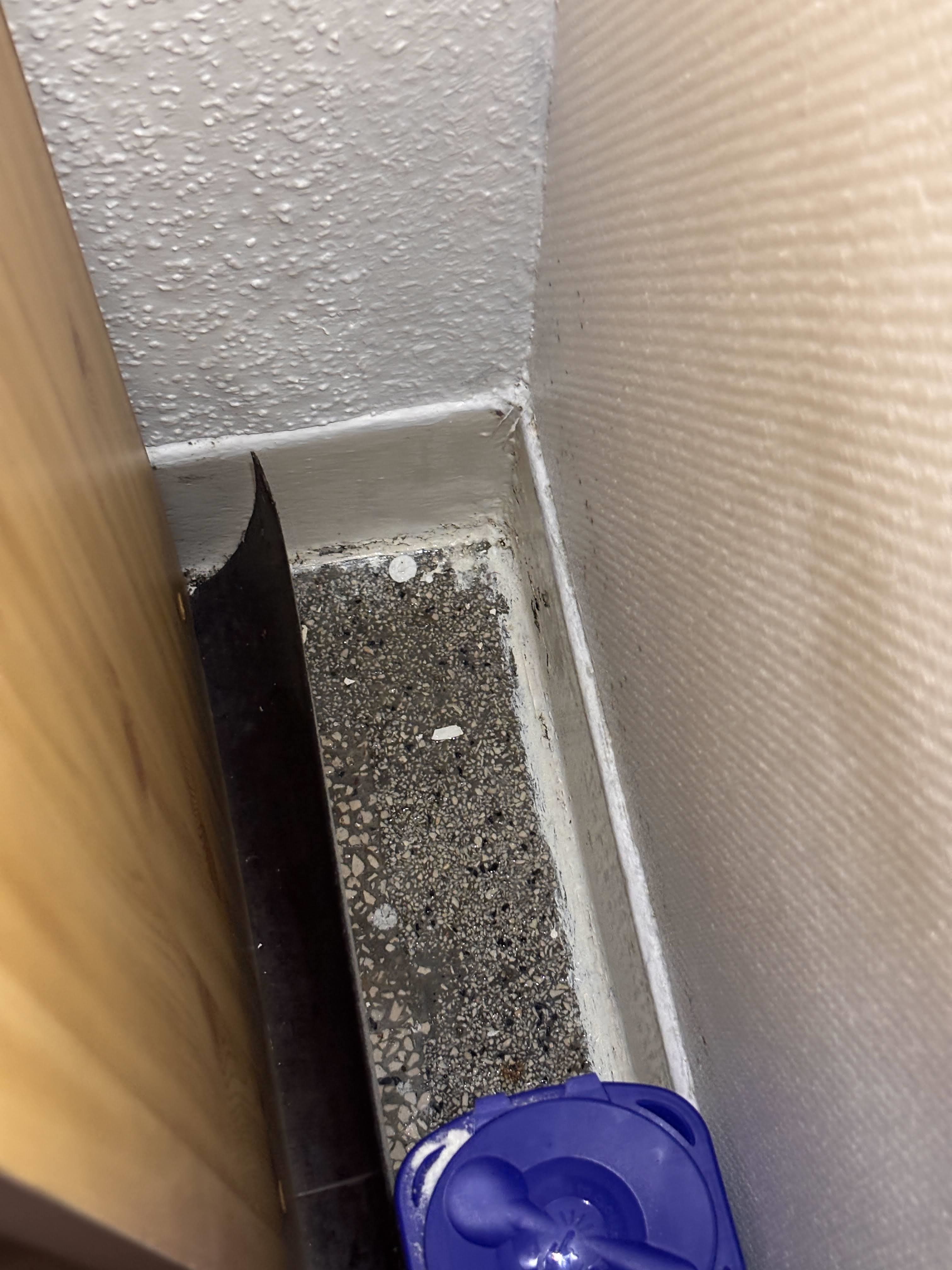

Il n'y a pas de problème derrière l'autre meuble ?
Parfois, ça moisit plus vite quand l'air ne circule pas dans les angles. D'après l'image il y a un meuble pile dans cet angle. Est-ce que vous avez moyen de dégager l'angle pour qu'il soit à l'air libre 100% du temps ?
Dans un premier temps, c'est ce que j'essayerai, enlever le meuble et voir si le coin moisit toujours autant.
Bon courage, encore 1 semaine à tenir pour le froid-froid et après c'est la pluie qui revient :D (et après on ne sait pas :p)

nic011 a écrit :
Tu parles du côté droit ? J'ai regardé à la lampe torche je n'ai rien vu, mais le mur à droite donne sur mon salon, donc plus fin et chauffé, alors que le mur à gauche du moisi donne sur la cage d'escalier d'à côté, non chauffée/isolée.
Oui.
L'idée du ventilo c'est pas bête, si tu ne peux pas dégager l'angle en enlevant le meuble. J'avais un peu le même soucis dans un angle (NE) et quand j'ai bougé le meuble, ça s'est calmé.
Il faut que l'air circule pour que la condensation "sèche".
--- Gladia ---

nic011 a écrit :
:hello: à tous,
J'ai le même souci dans mon appart (en location) sur un mur froid. L'immeuble est mal isolé. On est plusieurs appartement à avoir le même problème aux mêmes endroits quand il fait vraiment froid. Le parquet est pourri aux bases des baies vitrées et les coins des murs moisissent.
J'ai un déshumidificateur, je laisse les portes ouvertes, je ventile un peu, et j'essuie les matins les plus froids où le mur dégouline... Et je ne colle pas de meubles contre ce mur.
L'isolation par l'extérieur est prévu avec le ravalement de façade, ça devrait améliorer les choses. En attendant j'essuie les plâtres littéralement :o
Message édité par Daphne le 02-01-2026 à 17:44:01
