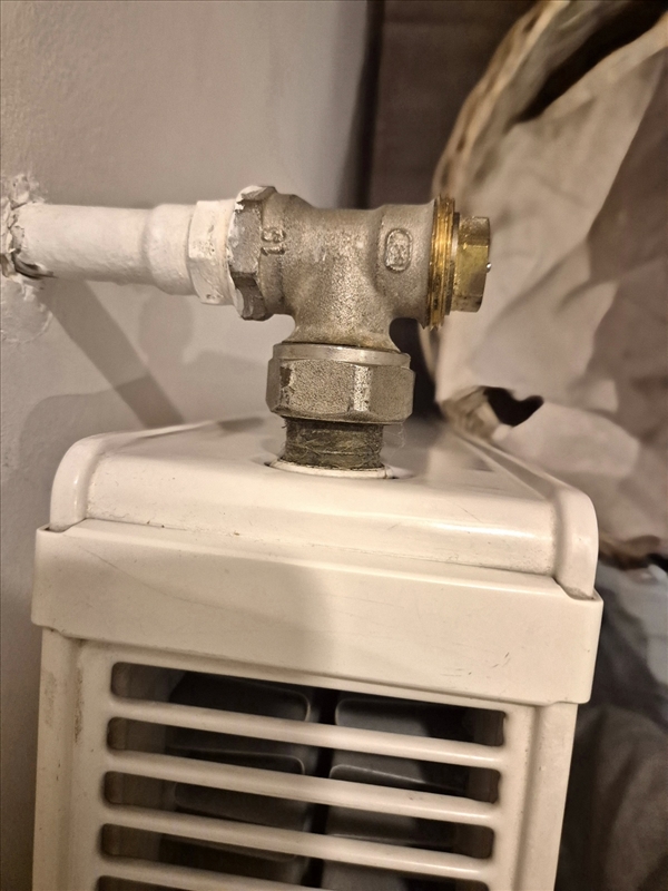

azubal a écrit :
Hello hello.
Jai un radiateur qui chauffe plus.
Jai démonté la vanne thermostatique et le bitogno qui rentre et qui sort est tout mou en position enfoncée.
https://rehost.diberie.com/Picture/Get/r/480425
J'imagine qu'il va falloir que je remplace tout le barzing ?
Jai vu qu'il existait 2 millions de modèles différents sur Amazon.
Comment je fais pour savoir célekelkilfo ?
Merci pour votre aide.
Bonjour,
En fait c'est surtout en fonction de la dimension des tuyaux.
Est ce que tu a moyen de les mesurer précisément ? Sinon, est ce qu'il y a une référence sur l'ancien ?
Coté tête, préférer le m30x1.5 qui est le standard maintenant, sans bagues adaptatrices, pour une majorité des têtes.
