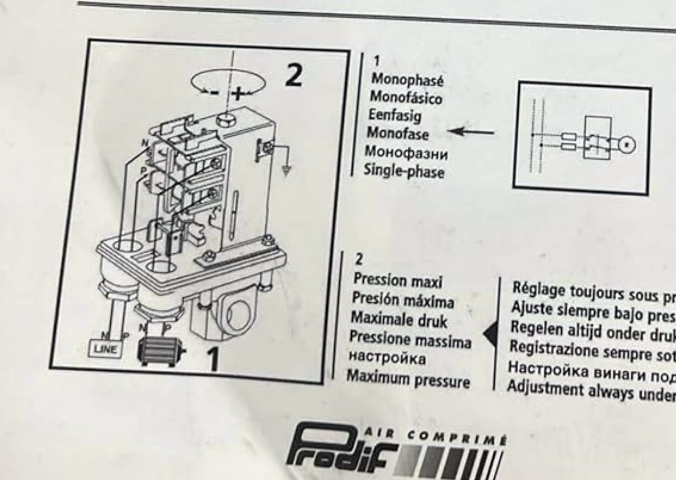

Eddy_60 a écrit :
Bonjour,
J'ai monté un pressostat Prodif 16934 et y a pas de jus ça démarre pas.
3 questions (Photos appréciées pour ne pas se tromper) :
1) Pressostat de compresseur air schéma électrique c'est bleu en haut marron en bas ou l'inverse de chaque côté alimentation compresseur et prise de courant ou c'est mélangé ?
2) Quelqu'un a une vue de l'entretoise qui serre le fil, peut être c'est mal monté ?
3) C'est bien du fil section 1.5mm² ? J'ai utilisé ce qui vient d'un fer à repasser.
Edit j'ai inversé les fils visiblement, j'espère avoir rien grillé !
https://www.youtube.com/watch?v=DJk2Vk8WSlc
et ça marche pas non plus, est ce que j'aurais inversé alimentation courant et alimentation compresseur ?
Normalement y a pas de côté il me semble ?
L'alimentation courant c'est à gauche visiblement :
https://www.labonnepompe.com/img/cm [...] 3%A9-2.jpg
Tu retournes la boite de ton pressostat et, oh miracle, un schéma de branchement parfaitement lisible :
https://rehost.diberie.com/Picture/Get/f/450933

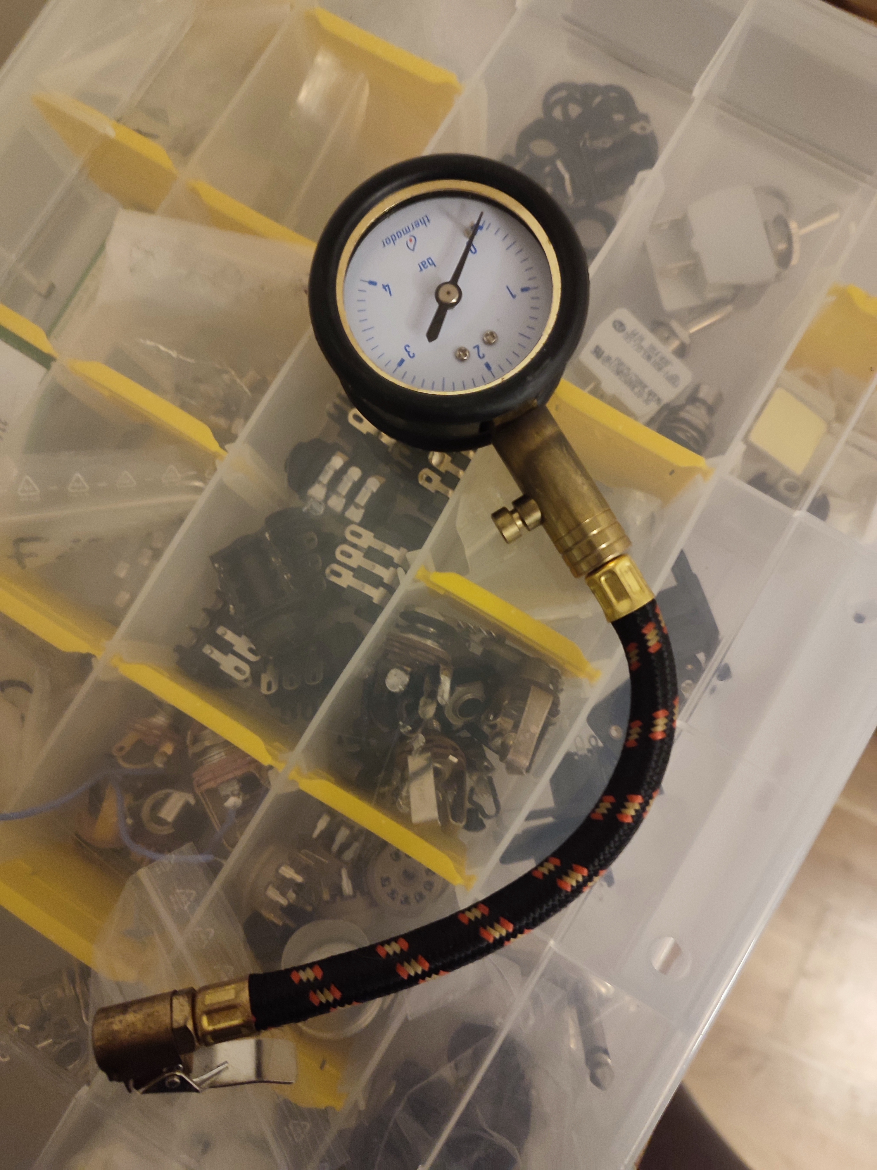

nasdak
Posté le 27-11-2025 à 20:52:36  profilanswer
12€ en solde a leroy merlin :D
https://rehost.diberie.com/Picture/Get/r/451184
Vase d'expansion gonflé a 0.9 bars
On va voir ce que ça dit
