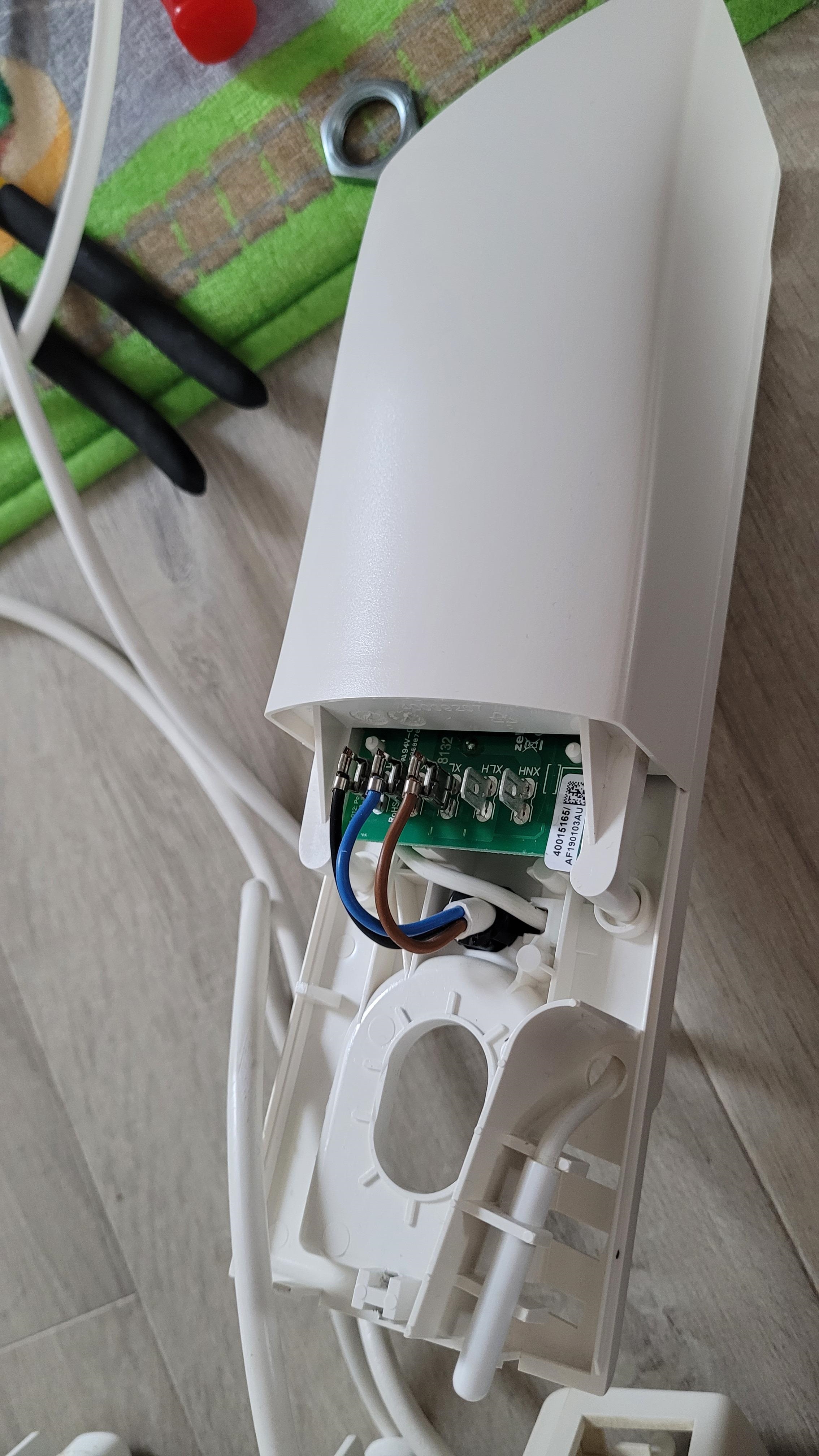

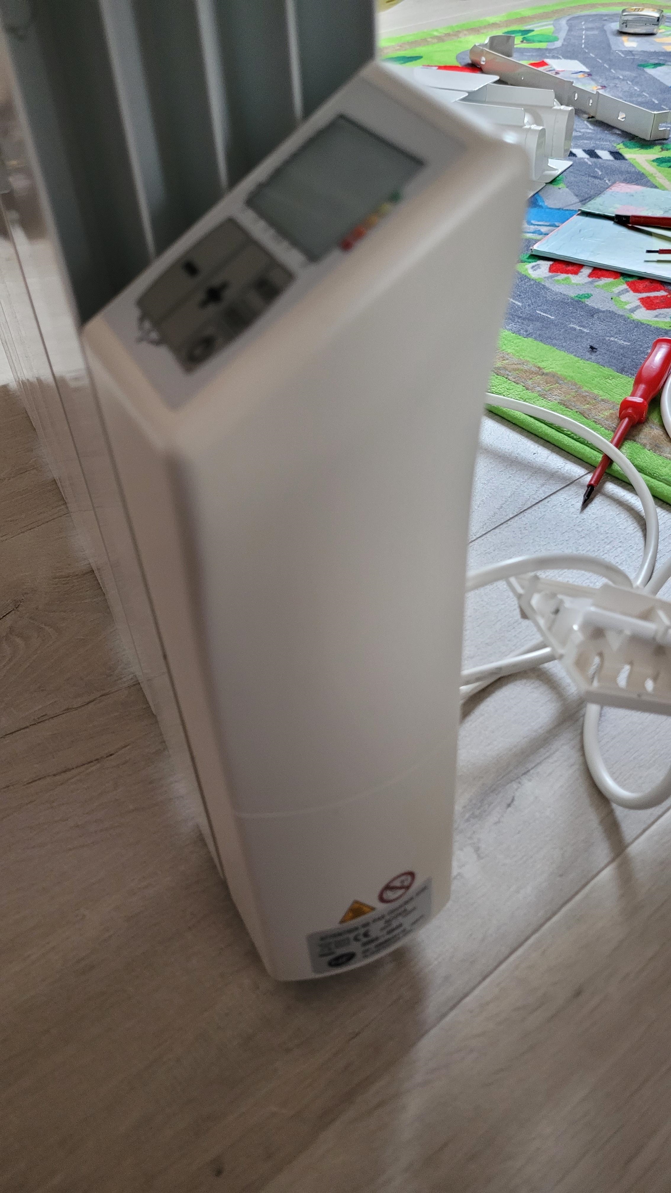

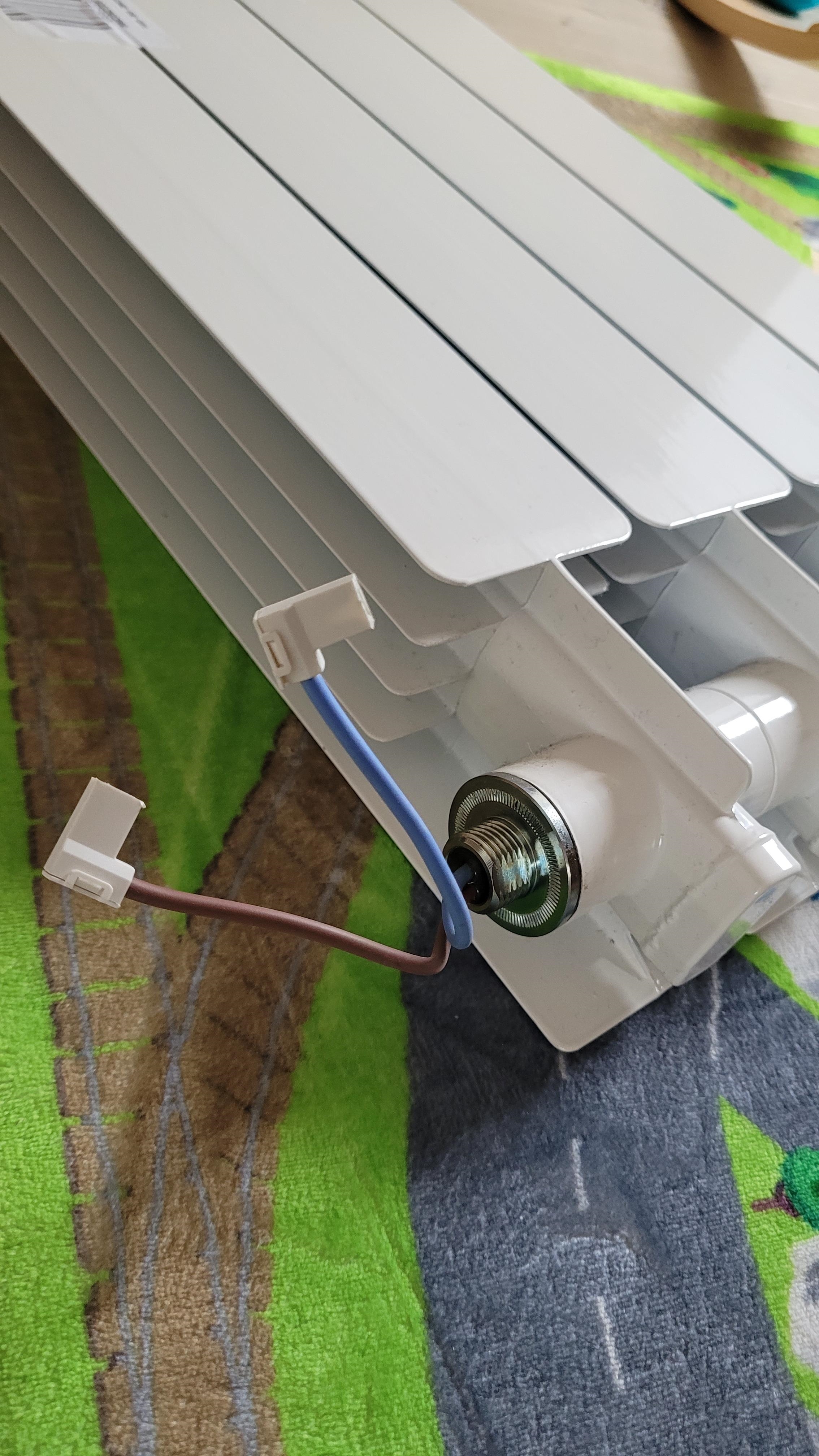

Gnarfou a écrit :
Si tu prends le boitier 1000 pour le mettre à la place du 500, je dirais que tu es super safe car qui peut le plus peut le moins. Le relais de puissance fera le job.
Dans l'autre sens, faut ouvrir pour savoir si les composants sont identiques ou suffisants.
Ha oui en effet  [:transparency]
Au final ensuite le boitier il envoie du courant ou pas au radiateur, il peux pas envoyer "trop" ? (Désolé si question con)
non, une résistance c'est comme une ampoule ou n'importe quel autre appareil ; quand tu branches un truc sur une prise, il prend la puissance dont il a besoin et c'est tout.
Transplantation effectuée.
Le 500w refonctionne  :)
J'vais voir pour vendre le 1000w sans boîtier sur lbc.

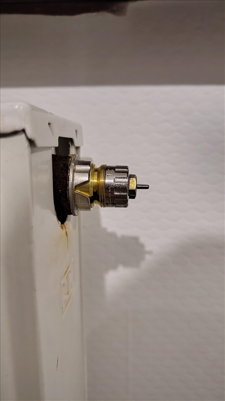

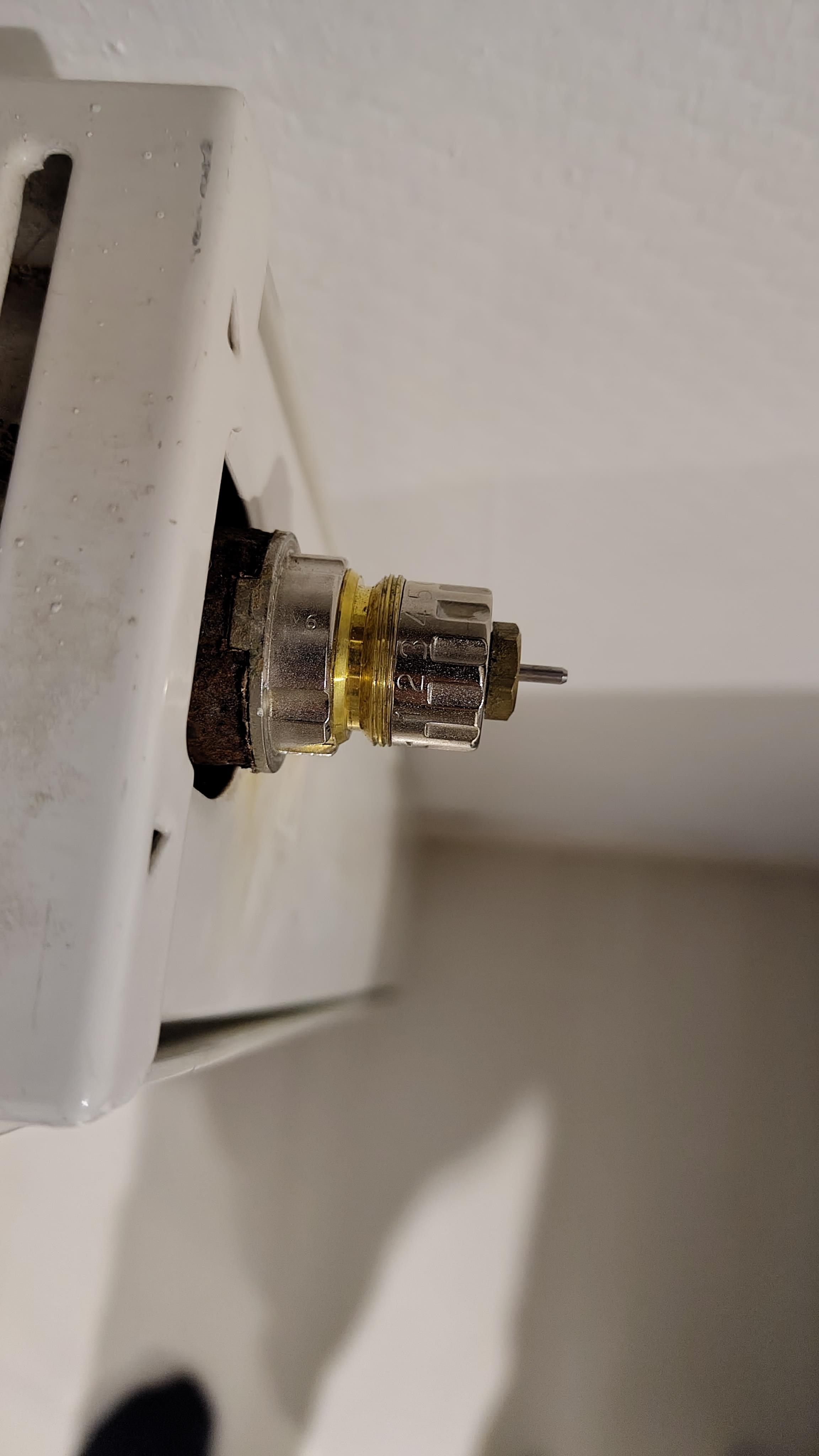

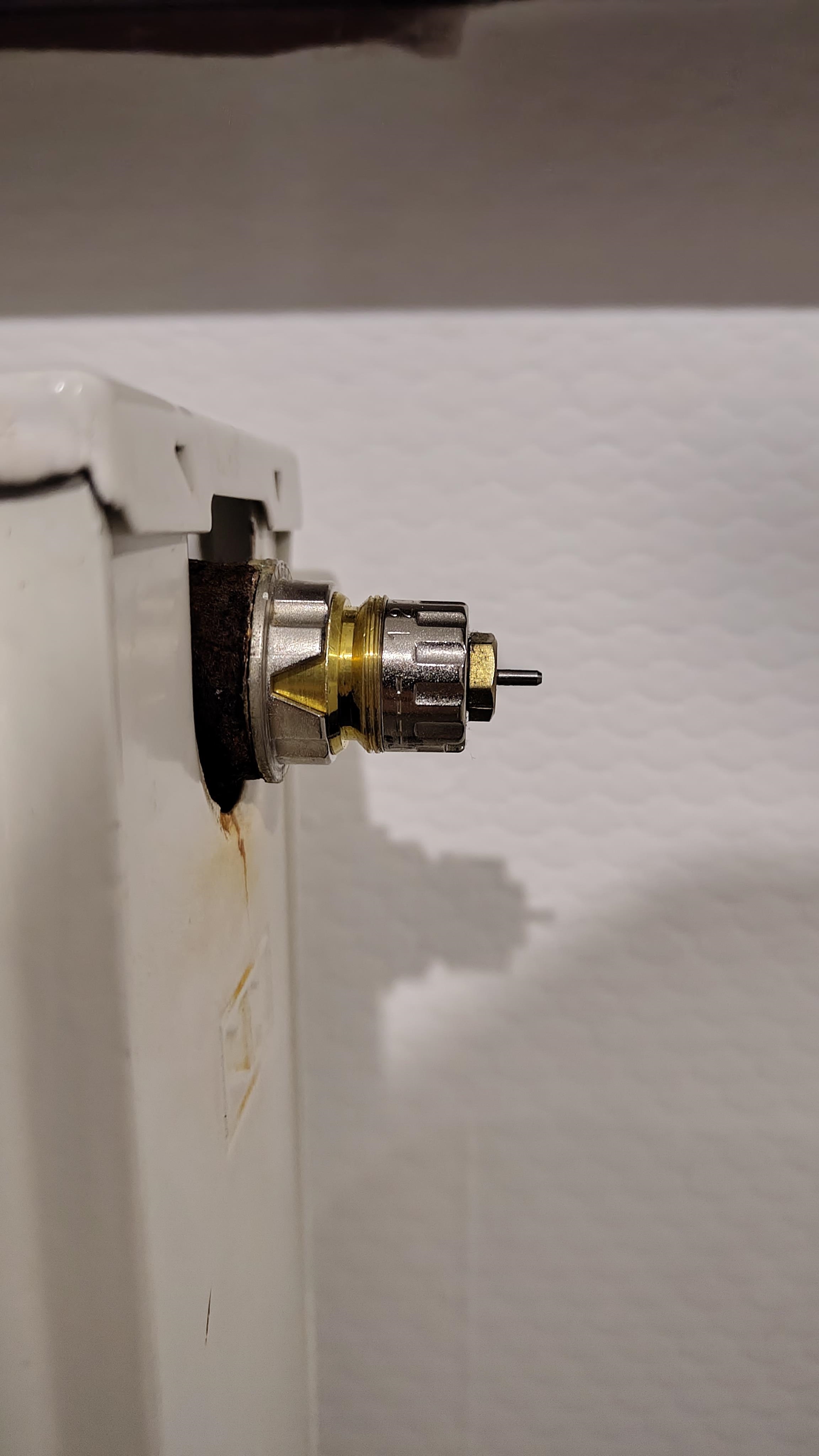

Dernière (je l'espère) question avec mes radiateurs et ma chaudière.
Sur mes inserts de vanne thermostatique, comment doivent se régler ces bagues ?
https://rehost.diberie.com/Picture/Get/r/450680
https://rehost.diberie.com/Picture/Get/r/450681
n°73880588
