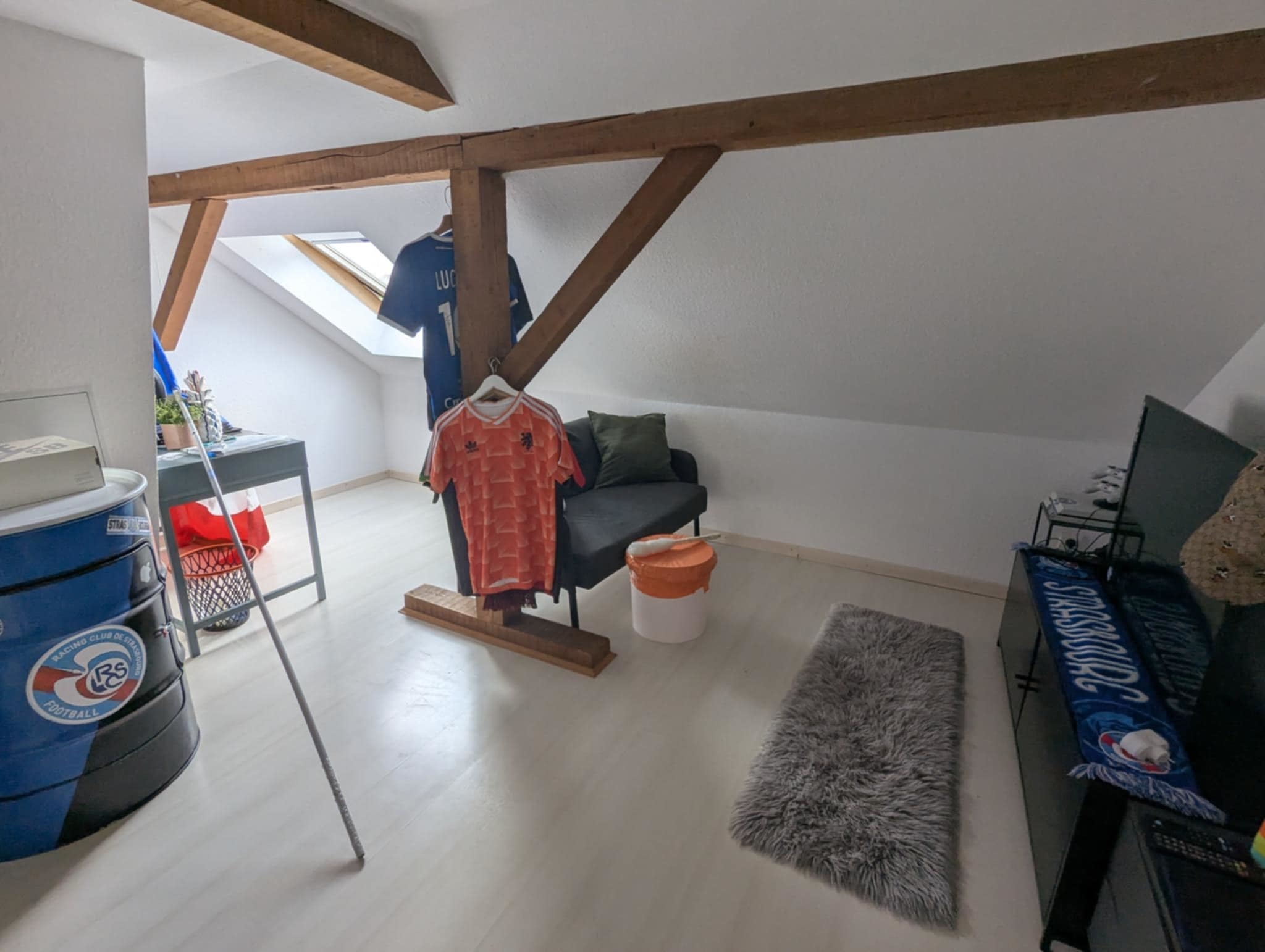

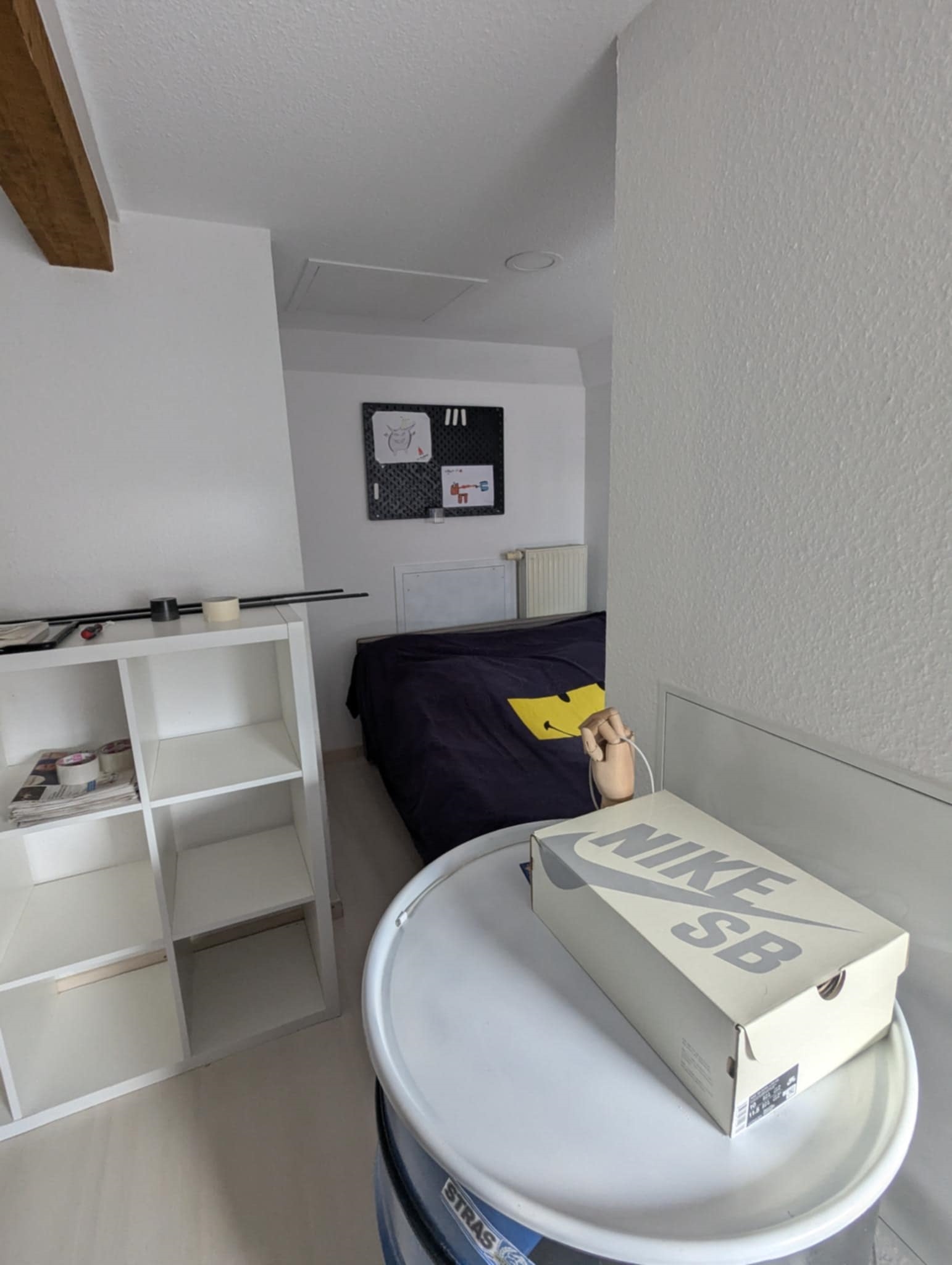

rosco a écrit :
Si ton eau est toujours à 42 °C, il me semble, en entrée de tes radiateurs, faut pas s'étonner que ça ne développe pas beaucoup de puissance de chauffe. C'est ça qu'il faut augmenter, elle doit être au moins à 50-55 °C selon les radiateurs. Et encore une fois, on ne connait pas non plus la qualité de l'isolation de la maison, donc si c'est une passoire thermique, va falloir booster méchamment la chauffe pour compenser.
Faudrait que je fasse des mesures exactes de la chambre mais voilà les photos que j'ai lorsqu'on a visité.
Moitié gauche de la chambre, avec le radiateur au fond.
https://rehost.diberie.com/Picture/Get/r/449264
Moitié droite de la chambre. Le lit de ma fille est à la place de la TV. Soit au coin opposé du radiateur.
https://rehost.diberie.com/Picture/Get/r/449265
L'eau pourrait arriver aussi chaud qu'on le souhaite, j'ai un doute que ce radiateur puisse réussir à chauffer cette pièce vu sa taille et sa position.
Message édité par bobby8921 le 19-11-2025 à 23:55:36
n°73855497
rosco
Posté le 20-11-2025 à 00:06:26  profilanswer
Ah oui, effectivement, là c'est clairement sous-dimensionné à mort vu la surface et l'endroit où il est positionné, à moins d'avoir une super isolation partout, limite maison passive, ce qui n'est certainement pas le cas. En plus on voit une trappe pour les combles a priori, à vérifier que ça ne pisse pas l'air froid par là (caméra thermique serait idéal mais bon...).
Message édité par rosco le 20-11-2025 à 00:08:08

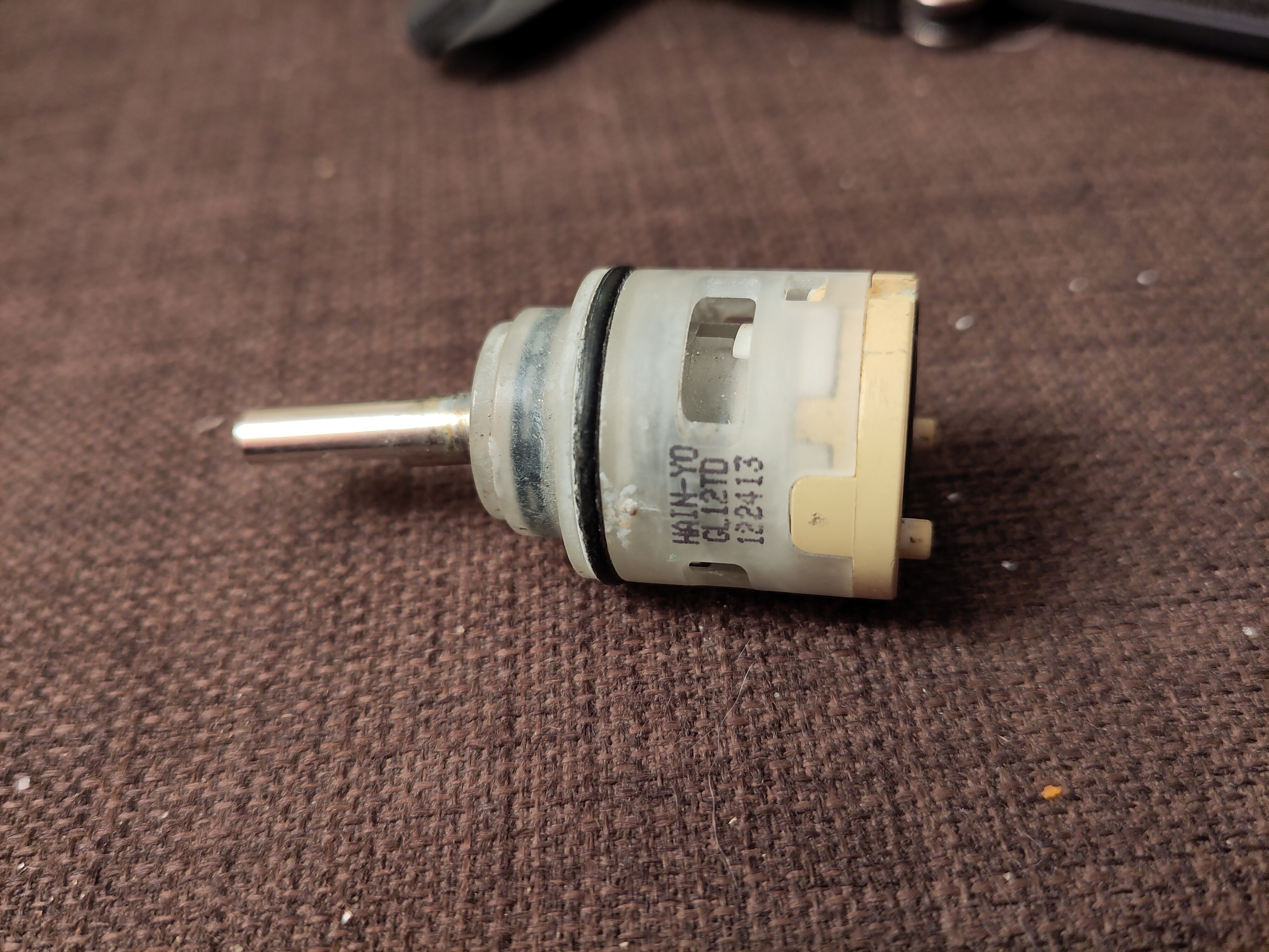

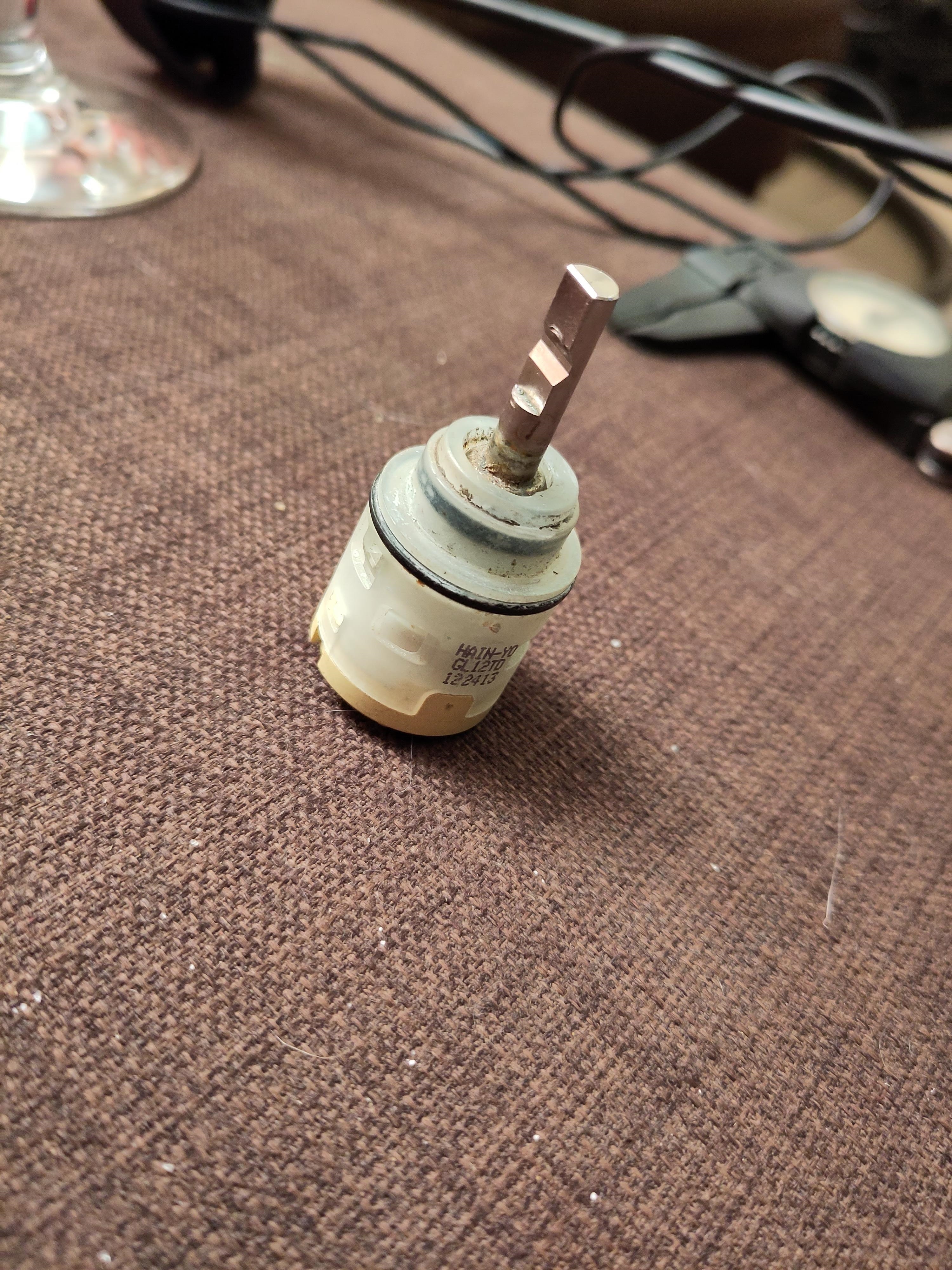

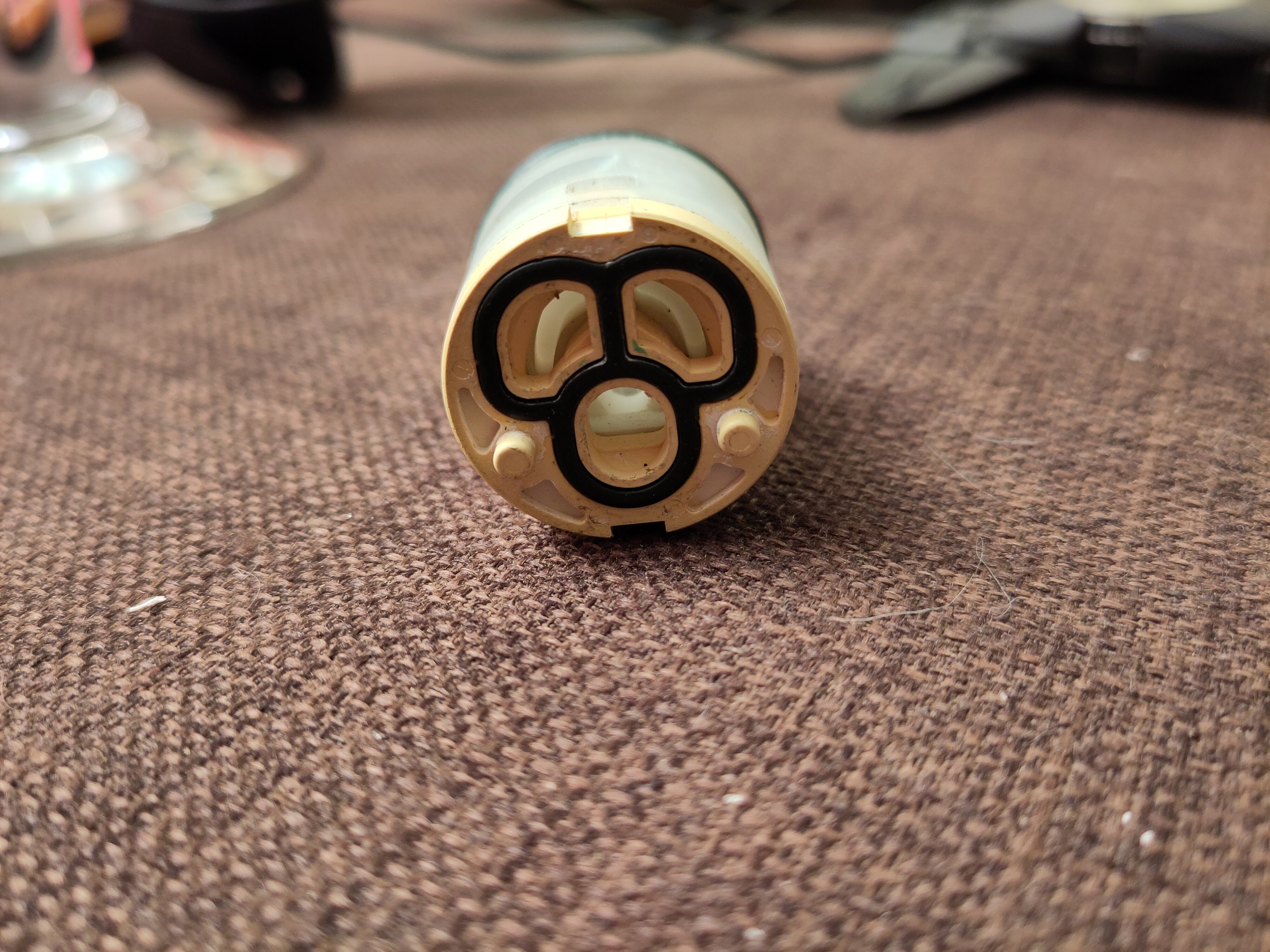

Posté le 20-11-2025 à 00:27:07  profilanswer
Robinetterie. Dernière tentative avant d'acheter un robinet neuf complet  :na:
Je cherche à remplacer la cartouche d'un robinet mitigeur de sdb (marque Blaufoss); le robinet ne porte pas de réf et je ne l'identifie pas sur le site de X2O, le distributeur exclusif de la marque en Belgique.
https://rehost.diberie.com/Picture/Get/t/449269
https://rehost.diberie.com/Picture/Get/t/449271
https://rehost.diberie.com/Picture/Get/t/449272
La cartouche porte la ref HAIN-YO GL12TD. Diamètre 25 mm, hauteur 55 mm.
Si quelqu'un réussit à la trouver dispo online...
Ca sera moins cher de changer le mitigeur malheureusement

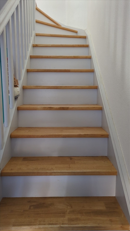

Hello, j'ai une maison de 2009 avec un escalier en bois; sauf que l'escalier craque pas mal sur certaine marche. Est-ce qu'il y a aurait une astuce pour empêcher cela ?
https://rehost.diberie.com/Picture/Get/r/449650
n°73861655
lyksyr
Posté le 21-11-2025 à 12:04:23  profilanswer
Il faut mettre des vis pour terrasse par le dessous dans les angles
C'est ce qu'a fait le constructeur de mon escalier un an après dans le même cas

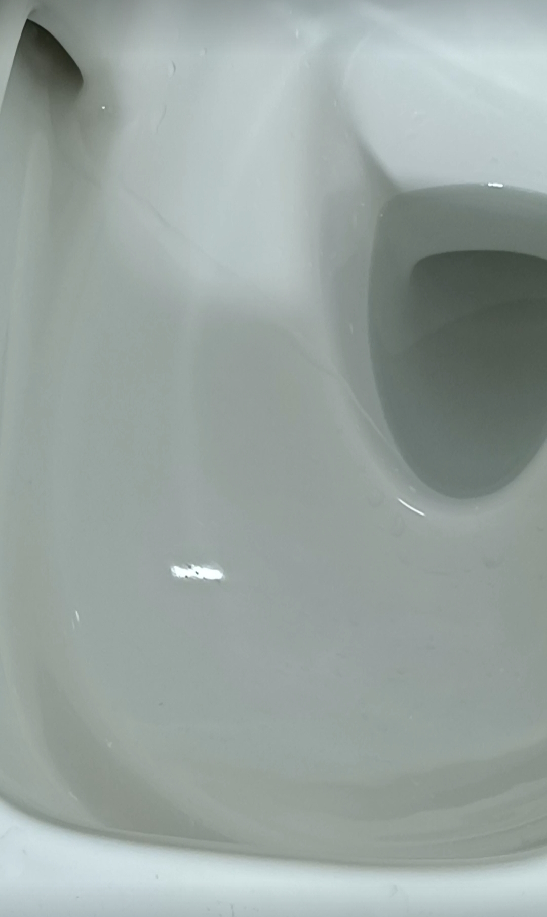

Bien le bonjour,
J'ai besoin d'aide pour comprendre mon problème.
Quelqu'un d'autre a installé le bâti de wc suspendu. J'ai posé la cuvette.
En fonctionnement, le flotteur fonctionne et s'arrête lorsque je réservoir est rempli.
Mais j'ai un filet d'eau continu qui s'écoule dans la cuvette et je n'arrive pas a comprendre pourquoi...
Ce sont des wc grohe
https://rehost.diberie.com/Picture/Get/r/449686
Message édité par quietriot le 21-11-2025 à 14:32:21

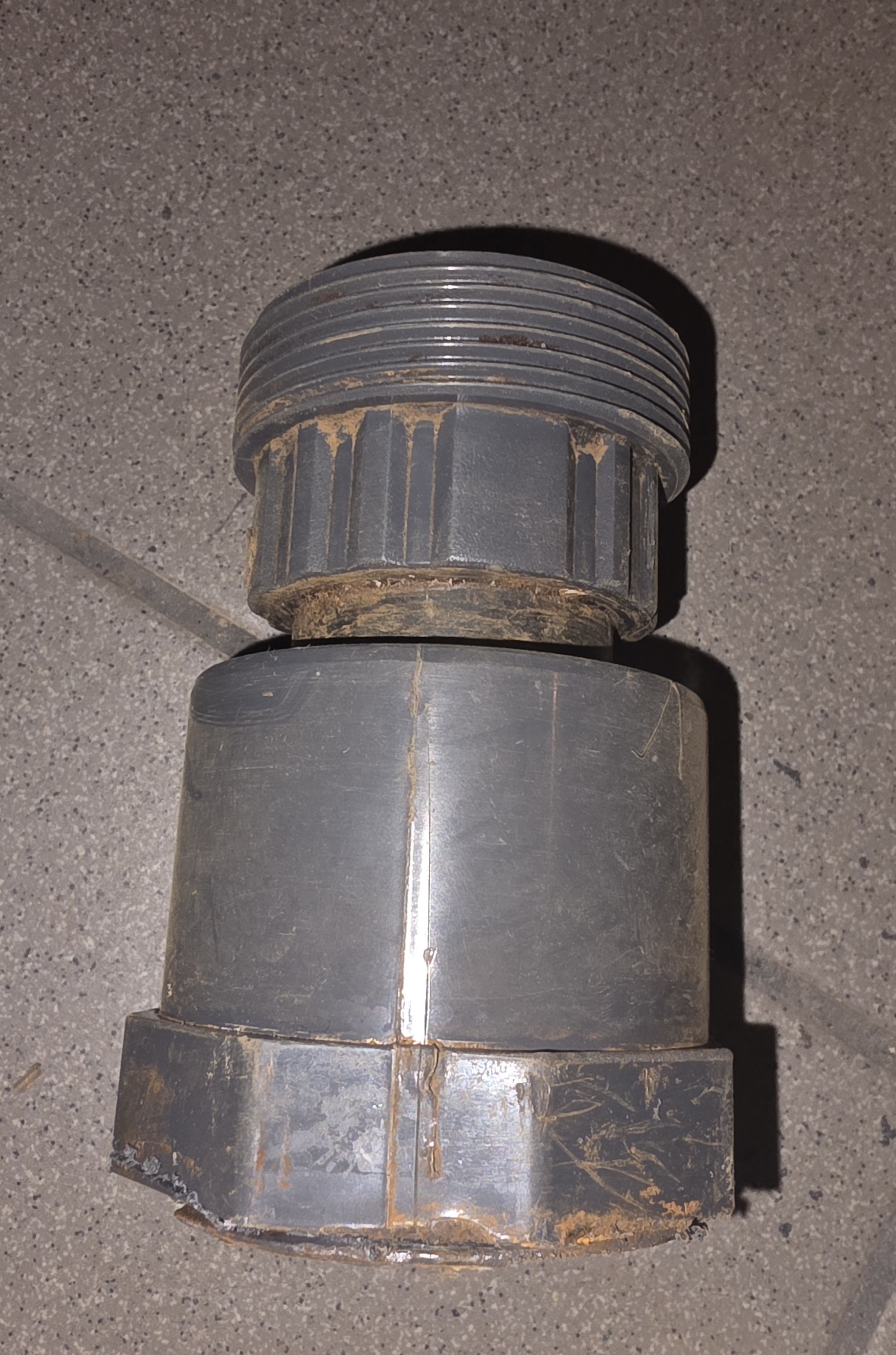

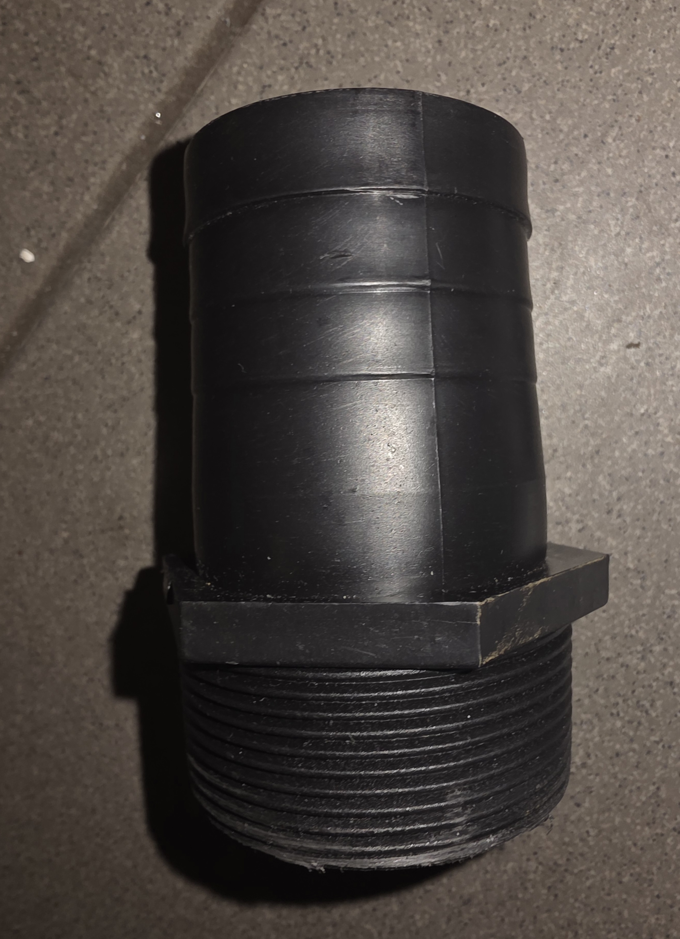

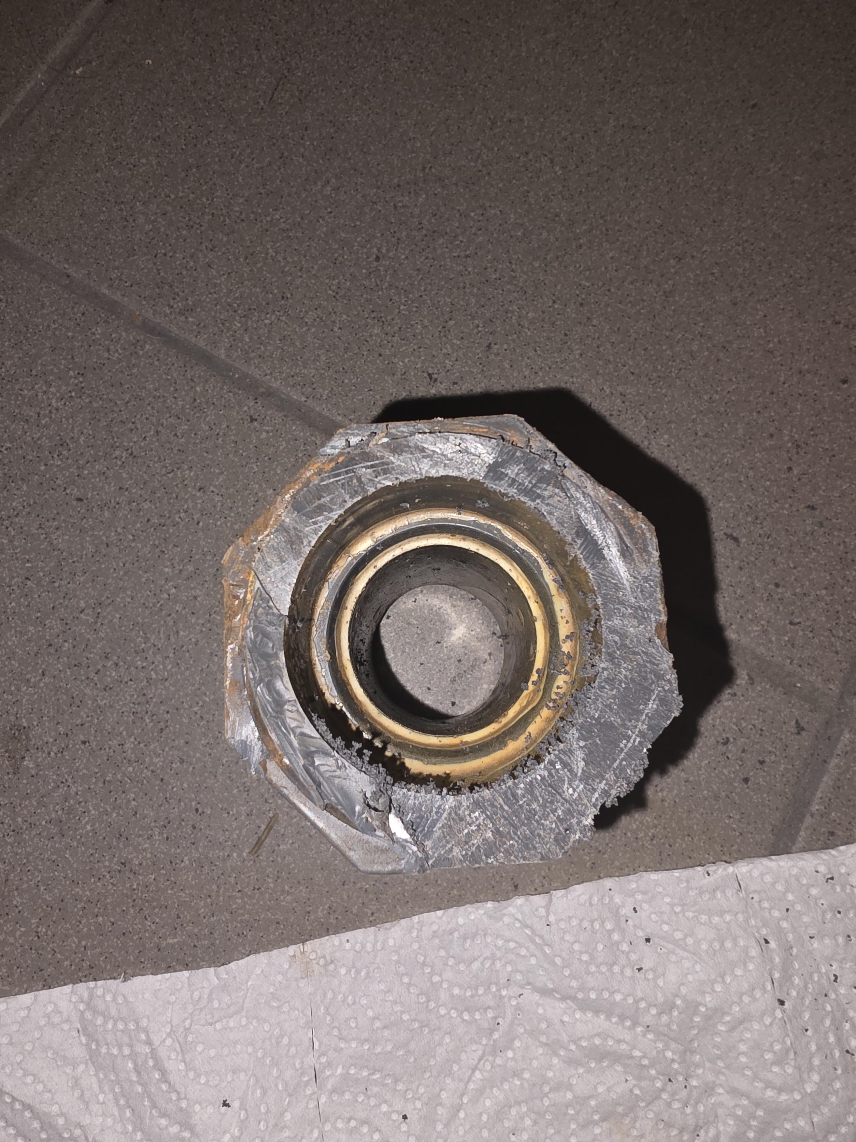

Je suis em**erdé, c'est le cas de le dire, avec la pompe de ma micro station d'épuration.
(je précise que je n'y connais rien, j'avais cherché un installateur pour me la changer, mais trouvé personne)
Pour éviter tout problème, j'ai reprise exactement le même modèle de pompe (Bibus BAV 400)
Le problème est que je n'ai pas réussi à retirer l'espèce d'assemblage de raccords qui avait été mis pour la sortie de la pompe :
https://rehost.diberie.com/Picture/Get/t/449688
C'est collé / grippé donc impossible à enlever.
Avec la nouvelle pompe, je n'ai que cet embout que l'on voit ici sur la pompe, et que l'on peut dévisser :
https://rehost.diberie.com/Picture/Get/t/449689
J'ai essayé de trouver en magasin ou sur le net cet assemblage d'embouts (une sorte d'embout mixte fileté + un raccord comme ceux des piscines, mais entre les deux il y a autre chose mais je ne sais quoi), mais sans succès.
Il faut que l'assemblage final fasse la même hauteur pour que je puisse récupérer mon tuyau d'évacuation de la fosse, donc je n'ai pas de marge.
J'aimerai aussi que l'espèce de raccord "de piscine" soit du même diamètre car comme ça je n'aurais pas besoin de refaire aussi le tuyau qui va s'insérer.
Ne trouvant pas de solution, j'ai scié l'ancien assemblage de raccords.
Vous pensez que jarriverai à faire entrer le nouveau raccord dans l'ouverture ?. C'est quasiment le même diamètre, mais en chauffant, ça se fait ?
https://rehost.diberie.com/Picture/Get/t/449682
https://rehost.diberie.com/Picture/Get/t/449683
https://rehost.diberie.com/Picture/Get/t/449684
Ou si quelqu'un a une autre solution, ça fait plusieurs mois que je galère  :sweat:

quietriot a écrit :
Bien le bonjour,
Le joint du mécanisme est pas HS ?
Normalement si ça coule en continu tu dois avoir le réservoir qui se remplit régulièrement
C'est du PVC pression
Je ne sais pas où ca se trouve pour des particuliers  :(
Si tu veux définir les noms des raccords : https://h-tube.com/PartageWeb/Catal [...] ession.pdf
