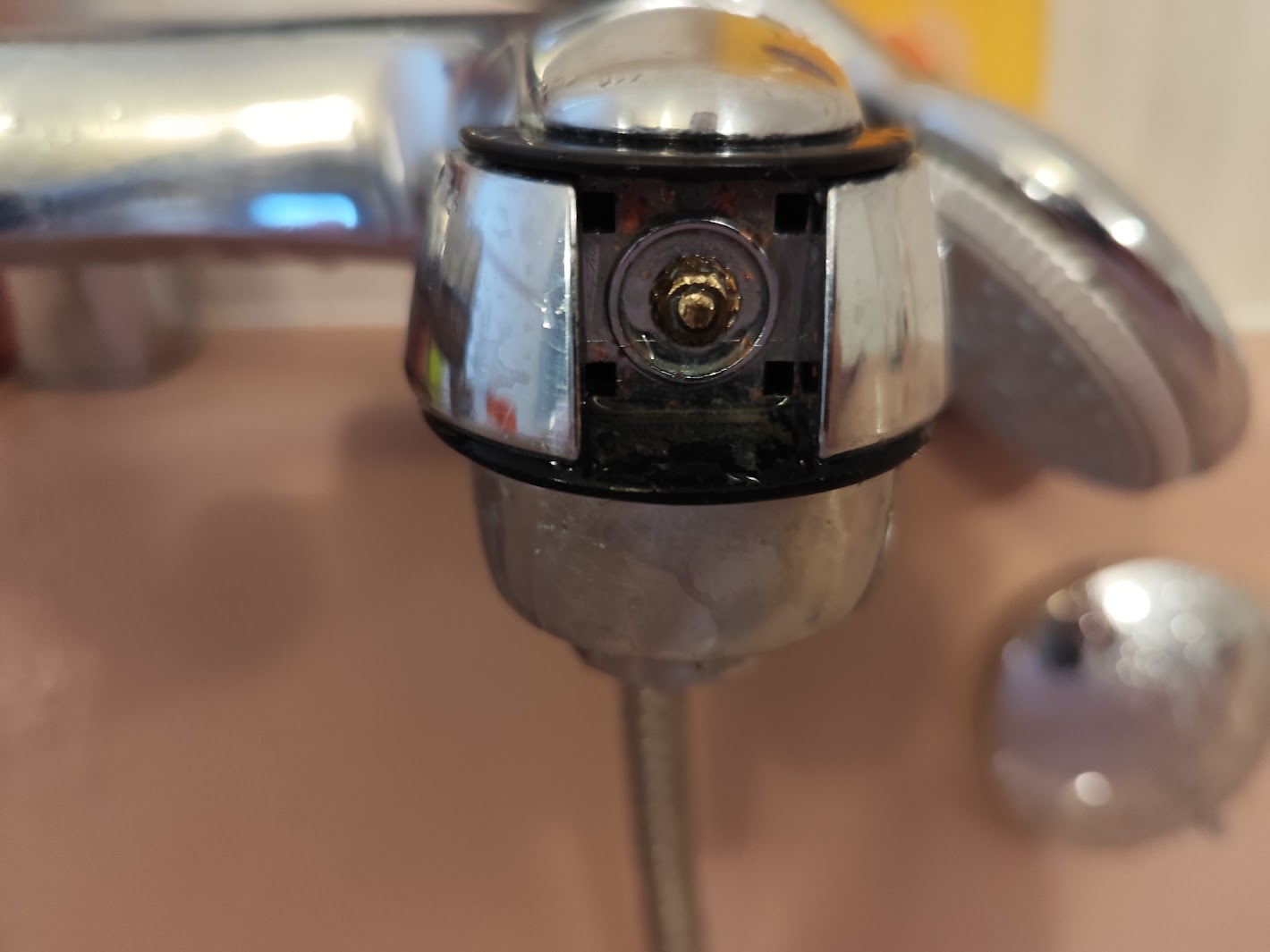

Y'aurait une ref de lot de joints "plomberie" de base ? Genre joint pour raccorder eau chaude froide à un mitigeur de douche, joint de siphons en différents diamètres ?
Contxte : le boubourse qui a installé la douche a inversé le tuyau eau froide et eau chaude. Sur le principe m'en fou un peu tant que ça coule mais justement le réglage devient de plus en plus compliqué. Obligé de tourner vers le chaud quasi au max pour avoir quelque chose de chaud, et en plus quand ça devient assez chaud...Perte de débit de fou. Aucun problème de débit d'eau chaude sur les autres points d'eau.
Bref je me dis qu'il est peut être temps de remettre cela dans le bon sens et que ça va régler mon problème...Si y'a assez de mou dans les alim d'eau pour le faire bien sûr. ça vous parait jouable ? (et donc j'imagine que j'aurai besoin de pas mal de joints d'avance histoire de pas faire gouter l'eau  :o )Merki pour les conseils
Men are brave

Avant d'acheter des joints (ce n'est pas inutile) où, sur quel materiaux, comment, va tu faire l'inversion ?
Ça fait partie des questions  :D
j'avais pas précisé mais c'est une baignoire. Mitigeur classique en forme de bite  :O Donc je pensais si possible de simplement dévisser l'ensemble, dévisser chaque arrivée si c'est en souple et intervertir. Mais c'est peut être pas si simple  [:flopshot]

Posté le 02-12-2025 à 00:02:18  profilanswer
Si ce sont des flexibles ou du PER avec suffisamment de marge de manœuvre, tu inverses directement les tuyaux (sous les colonnettes si ça traverse la baignoire avec ça), y a rien de sorcier. Evidemment, faut que ce soit accessible, pas derrière un mur carrelé sans aucun accès.
Après, s'il n'y a pas les longueurs nécessaires pour faire l'inversion, là c'est une autre histoire... Éventuellement remplacer une partie de l'installation par 2 flexibles, ou des modèles + longs, s'il y a des raccords vissés, mais ça on n'en sait rien sans photos.

bonjour, je viens d'acheter une maison, et dans la salle de bain il y a un mitigeur qui doit dater des années 90/2000.
Friedrich Grohe Europlus monocommande.
Bon, je sais que c'est a changer, mais la SDB sera refaite entièrement plus tard donc pour le moment j'essaye d'améliorer ce qui existe.
Je penses que suite a un manque d'entretien, l'inverseur bain/douche est coincé entre les deux. On peux se doucher mais de l'eau coule par le robinet en même temps.
https://i.ibb.co/rGNH5fHw/Robinet.jpg
https://i.ibb.co/WW14Xmwb/inverseur.jpg
A priori on trouve encore des pièces, mais je sèche un peu sur le démontage. Dans l'idée, j'aimerai arriver a décoincé l'inverseur histoire d'avoir de l'eau qui ne sort que par la douche.
En voyant la photo sur l'écran, on dirait qu'il y a un écrou, qui tient le cache chromé.
Question supplémentaire, faut il absolument couper l'arrivée d'eau avant de démonter l'inverseur, ou ca ne craint rien ?

Je m'auto réponds sur le démontage.
Ecrou de 6, permet d'enlever le machin chromé. 2 petites vis derriere permettent d'enlever le cache noir. Et ensuite l'inverseur.
Reste la question du besoin de couper l'eau pour le démonter ou pas ?
n°73919585
jma64
Electricien chez MOI 8-))
Posté le 04-12-2025 à 10:22:33  profilanswer
a priori non, puisqu'il se situe en sortie, après le mitigeur.
.  c'est tout
n°73919613
Tonneau
Posté le 04-12-2025 à 10:26:54  profilanswer
C'est ce que je me disais, mais j'ai vu une vidéo ou ca disait de couper l'eau. Dans le doute je demande a l'élite.
J'ai une chance de le débloquer en le démontant et en le trempant dans le vinaigre/acide/autre ou c'est peine perdue et vaut mieux commander un neuf ?
