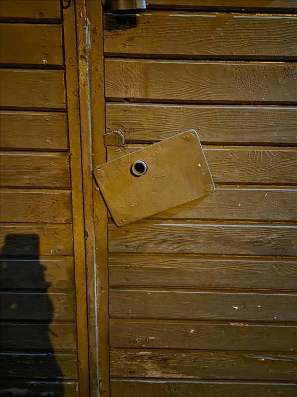

XaTriX a écrit :
https://rehost.diberie.com/Picture/Get/r/440172
J'ai ce mécanisme de porte qui a l'air de s'être déplacé lui même, peut-être un coup un peu franc à l'ouverture ou fermeture du mécanisme central (seul utilisé réellement, le reste étant ouvert tout le temps).
Il.. bloque désormais l'ouverture de la porte.
C'est quoi ce genre de serrure qui doit dater de la construction à l'ère de l'URSS ? :D
De l'autre côté du mécanisme de biais il y'a des roues crantées qui font bouger une plaque d'acier qui vient fermer le mécanisme. C'est super épais [:barthaliastoxik]
Donc à part trouver la clé je dois pas avoir d'autres choix que de percer à travers les 4 trous [:transparency]
La serrure est assez bizarre, il y'a ce trou où tu peux observer une sorte de chapeau de champignon avec un espace autour, si clé il ya et que le mécanisme n'est pas altéré il faudrait une clé qui ... Jsais pas :sol;
Bon je me sens con, je sais pas quoi faire  [:barthaliastoxik]
J'ai retesté, parfois j'ai l'impression que ça coince anormalement en bas, comme si le truc pour ouvrir l'autre porte (un loquet que tu tournes puis montes, j'ai pas le nom) c'était coincé dans je sais pas quoi .. :??: Ou que la tige d'acier de la serrure du bas est venu dedans ?
Même en forçant il se passe rien du tout.
Aucune idée de ce qu'il se passe derrière cette porte/ces serrures :cry:
Pas de caméra endo pour checker non plus.
help :cry:
[:dawa]
help :cry:
C'est vraiment bizarre comme serrure, on dirait la serrure d'un camion blindé de l'ex URSS oui...
Je ne sais pas comment t'aider désolé. :/

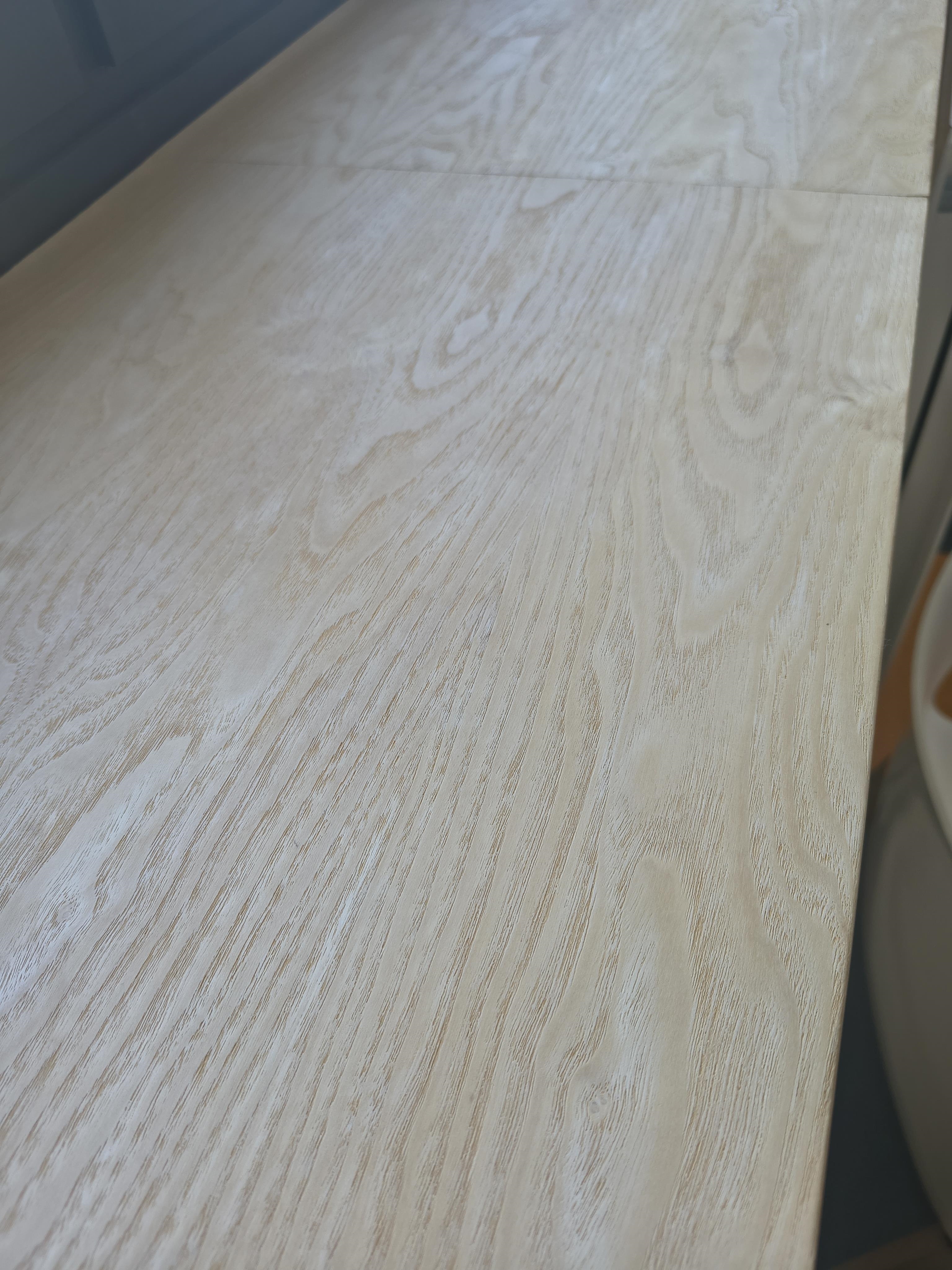

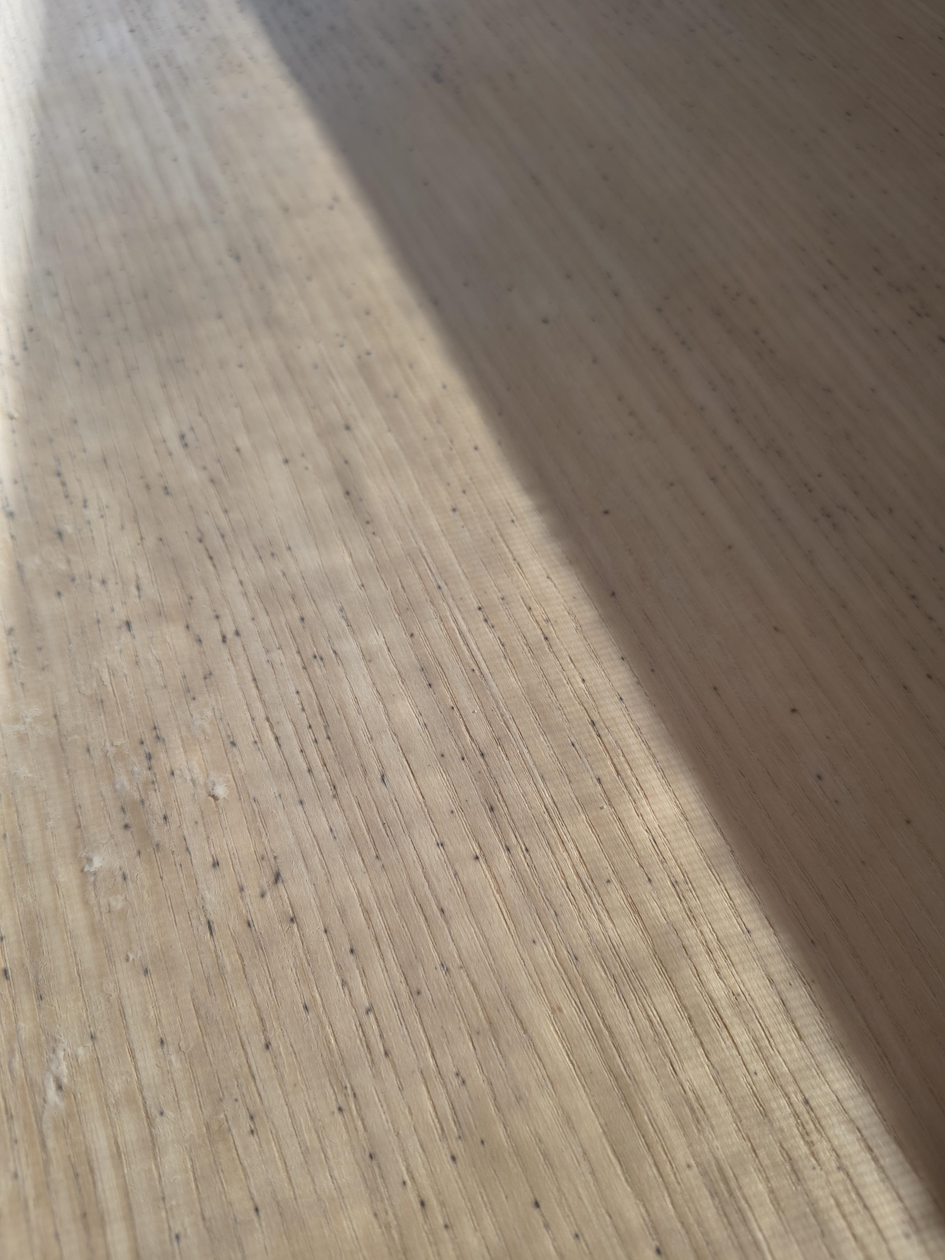

J'ai un souci
Je dois vitrifier des tablettes en bois comme ça https://rehost.diberie.com/Picture/Get/r/440362
J'ai fait un essai, ça donne ça https://rehost.diberie.com/Picture/Get/r/440364
En préparation, j'ai poncé les tablettes avec de la laine d'acier 000
Est-ce que vous avez une explication ?
Est-ce que ça a pu être traité à l'huile avant par exemple ?
Je dois vitrifier car le moindre verre fait des traces
Mes ventes : http://forum.hardware.fr/hfr/Achat [...] 0837_1.htm

Posté le 16-10-2025 à 15:32:26  profilanswer
Oui c'est chelou :D J'ai pas mal cherché mais j'ai rien trouvé sur le net :D Je connais même pas la gueule de la clé :D
[:dawa]

lyksyr a écrit :
J'ai un souci
T'a pas des brins de laine d'acier qui sont restés coincés ?

lyksyr
Posté le 16-10-2025 à 17:30:54  profilanswer
J'ai vraiment pas l'impression que c'est ça. C'est invisible avant le passage au vitrificateur.
J'ai testé aussi le vitrificateur sur un autre support et tout va bien de ce côté là

rosco
Posté le 16-10-2025 à 18:12:02  profilanswer
Fallait pas utiliser de la paille d'acier, ça a l'inconvénient sur certains bois riches en tanins de les faire oxyder, par exemple du chêne qui est très réactif à ça ou un autre bois tannique type châtaignier, noyer...  Et en fonction des produits que tu mets ensuite, ça réagit avec ces tanins pour donner cette couleur tirant vers le noir. C'est comme ça qu'on fait de l'ébonisation du bois pour le colorer en noir, avec de la paille d'acier mélangée à du vinaigre pour former un liquide qui va de suite oxyder ces tanins sur toute la surface (et pas juste les pores/fissures ici car la réaction est très faible dans ton cas et se produit là où il y en a le +) et ça fonctionne très bien pour l'avoir déjà fait sur du chêne.
Message édité par rosco le 16-10-2025 à 18:14:04
n°73695654
lyksyr
Posté le 16-10-2025 à 20:09:14  profilanswer
Ok donc c'est irrattrapable ?
n°73695873
rosco
Posté le 16-10-2025 à 21:08:25  profilanswer
Bah t'as déjà mis du vitrificateur, donc tu ne peux rien essayer d'appliquer dessus pour tenter de faire disparaitre ça (genre l'acide oxalique couramment utilisé pour le bois et qui le rend quasi comme neuf quand il est grisé mais je ne sais pas si ça peut aussi éclaircir ces petites zones noires). Y a pas le choix que de reponcer jusqu'à ne plus voir les petits trous noirs si vraiment ça gêne. Ca devrait aller assez vite vu que ça a l'air vraiment léger et pas trop profond. T'as fais les 2 faces je suppose ? Sinon tu retournes la tablette avec le côté "moche" en dessous. Sinon tu laisses comme ça, personne ne le verra, c'est parce que tu le sais que t'y fais attention :D
Message édité par rosco le 16-10-2025 à 21:09:32
n°73696035
Morth
Posté le 16-10-2025 à 21:48:33  profilanswer
Comme Rosco, ponçage (sans fer) et éventuellement acide oxalique s'il reste des traces.
Quel est ton vitrificateur ?
Certains en phase aqueuse provoquent des tâches après application, même si vendus comme "prêt a l'emploi". Dans leur fiche technique par contre, il est préconisé un traitement anti tanin ...
Primaire pour tanin, fondur, ... toujours une bonne idée avant la finition pour éviter ce genre de surprises sur les bois taniques- chêne, châtaignier, noyer ...

Dans la même veine j'ai fait faire ded reprises d'enduit dans une piece avec parquet chene huilé tout neuf, malgré la protection de l'enduit chaux a touché le parquet, c'est fait des taches noires horribles :/
Je suis bon pour poncer, tenter le degriseur, rehuiler :/
Avant de poncer, tu peux essayer un nettoyant deshuileur, voir le résultat, acide oxalique, voir le résultat, poncer ...
Le problème si tu arrives a enlever le noir, est que tu vas te retrouver avec des zones claires, et ce n'est jamais évident de retrouver la même teinte au huilage.
L'entreprise ne peut pas prendre en charge un ponçage de la pièce et finition ?

https://i.postimg.cc/CzX3bn8r/t37.jpg
https://i.postimg.cc/18FLBR0B/t38.jpg
Des gens connaissent ce truc de 50ans ?
La tête de la vis centrale est arrachée, le plastique blanc où s'emboite le bouchon en gré semble scellé.
Si je dévisse en dessous, je peux sortir le tout et surtout est ce que ça se vend avec la bonne longueur pour visser en dessous ?
Message édité par Eddy_60 le 17-10-2025 à 09:08:19
