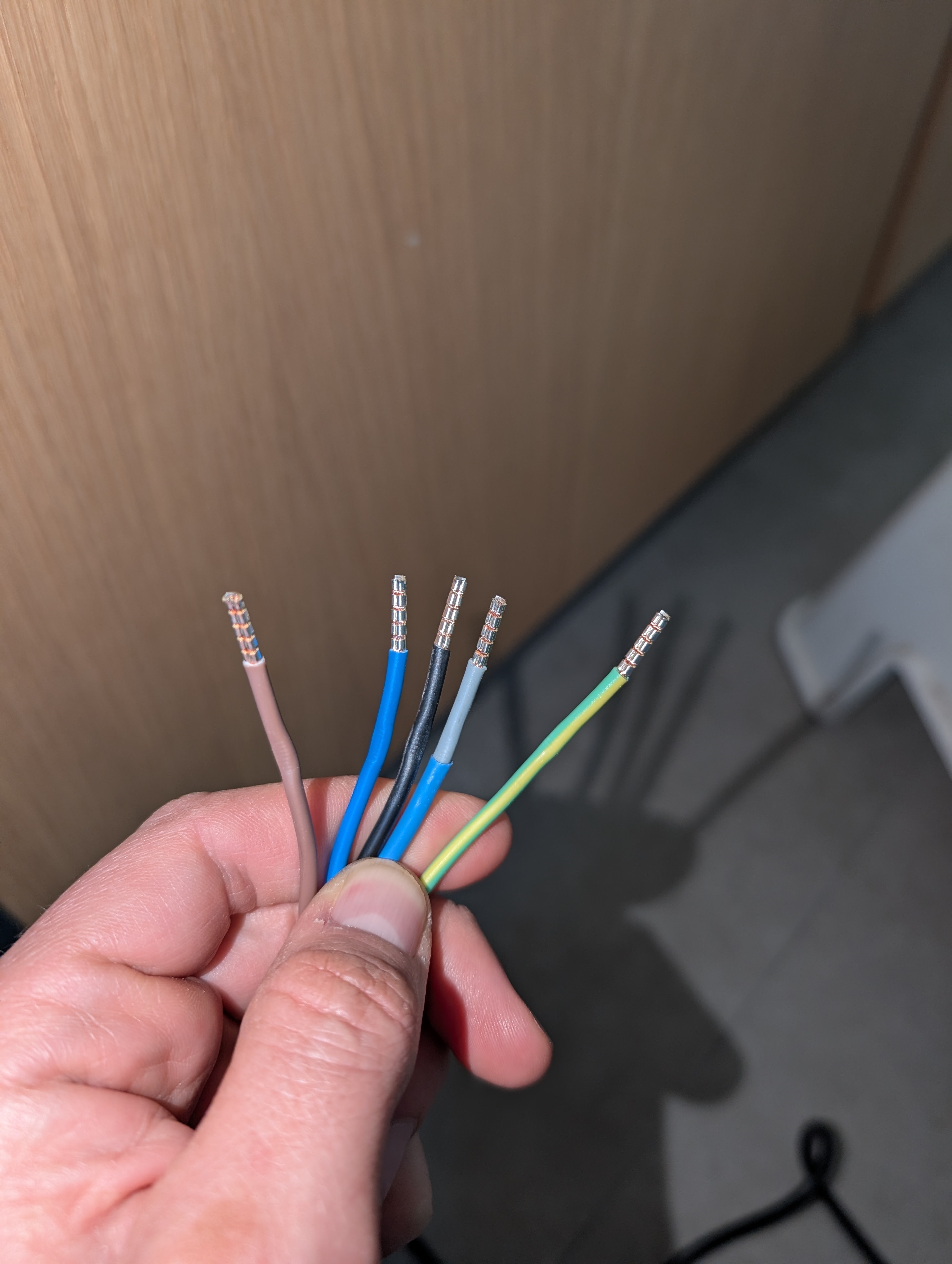

benbigboss
Posté le 22-03-2026 à 16:11:11  profilanswer
Salut à tous
J'ai besoin de vos lumières pour brancher une table de cuisson à induction.
La table sort un câble avec 5 fils.
Or, mon mur sort un câble avec 3 fils (rouge avec un triple wago, bleu avec un double wago et terre avec double wago).
(Triple wago = wago avec 3 trous)
Je suis un peu paumé...
C'est normal qu'il reste des fils non branchés ?
Merci beaucoup :)
https://rehost.diberie.com/Picture/Get/r/499923
(Photo des câbles qui sortent de la plaque).
Edit :
La notice donne ça :
https://rehost.diberie.com/Picture/Get/r/499925
Sachant que j'ai un abonnement EDF tout à fait standard.
Vous confirmez que je dois regrouper les deux bleus branchés au fil bleu du mur, le noir et marron branchés au fil rouge du mur et la terre seule ?
Et dernière question : est-ce que les doubles wago peuvent supporter trois fils ?
Merci beaucoup :))
Edit 2 : j'ai finalement des triple wago :)
Message édité par benbigboss le 22-03-2026 à 16:24:13
n°74431670
MaybeEijOr​Not
but someone at least
Posté le 22-03-2026 à 16:17:37  profilanswer
C'est du triphasé à mon avis...
n°74431677
Umi
Posté le 22-03-2026 à 16:18:26  profilanswer
C'est un câblage en triphasé (3 phases + neutre + terre), en général on peut aussi brancher en monophasé (phase + neutre + terre), mais ça nécessite une modification du câblage. Regarde la notice.
Message édité par Umi le 22-03-2026 à 16:19:47

n°74431718
brunold
Posté le 22-03-2026 à 16:23:50  profilanswer
Pour raccorder ta table à induction, tu mets les 2 fils bleu sur le neutre et les 2 fils marron et noir sur ta phase.
Il te faudra changer le wago double de ton fil bleu par un triple pour brancher le neutre !
Tu dois avoir un disjoncteur 32A pour protéger ta plaque et des fils rigide en 6mm².
Message édité par brunold le 22-03-2026 à 16:25:25

senide
I am Pierrot. I am every man.
Posté le 22-03-2026 à 16:27:23  profilanswer
Je confirme (ancien professionnel)
C’est ce qu’il faut faire pour brancher ta table prévu en 380v trois phases sur une installation monophasée.
Prévoit un disjoncteur dédié (normalement 32 A)
Édit: doublon avec brunold
Message édité par senide le 22-03-2026 à 16:28:48
n°74431753
benbigboss
Posté le 22-03-2026 à 16:28:12  profilanswer
Top, c'est exactement ça, ça marche très bien !
Merci beaucoup !!
n°74431783
Umi
Posté le 22-03-2026 à 16:31:47  profilanswer
Ah c'est du biphasé, je ne connaissais pas.
Vu que ça utilise deux fils pour la phase et deux pour le neutre, on peut utiliser leur câble en 1,5 mm² visiblement, par contre l'arrivée doit être en 32A 6mm² comme l'a dit brunold.
C'est du biphasé, moi aussi je me suis fait avoir (il n'avait pas posté la notice).
Message édité par Umi le 22-03-2026 à 16:33:49
Il y a ceux qui pensent que les puissants nous veulent du bien et ceux qui pensent.
n°74431815
MaybeEijOr​Not
Posté le 22-03-2026 à 16:37:49  profilanswer
Curieux d'avoir une explication du pourquoi du bi-phasé plutôt que du tri ou du mono.
EDIT : probablement pour le marché américain.
Message édité par MaybeEijOrNot le 22-03-2026 à 16:41:20
n°74431830
Umi
Posté le 22-03-2026 à 16:41:55  profilanswer
J'imagine qu'en biphasé chaque phase alimente deux feux. En mono on alimente tout par une seul phase en doublant les fils.
n°74431852
queen4ever
Zappatiste
Posté le 22-03-2026 à 16:46:40  profilanswer
Parce que c'est comme ça  :fou:
Ça fonctionne soit sur une phase 32a, ou deux 16a.
Message édité par queen4ever le 22-03-2026 à 16:47:35
