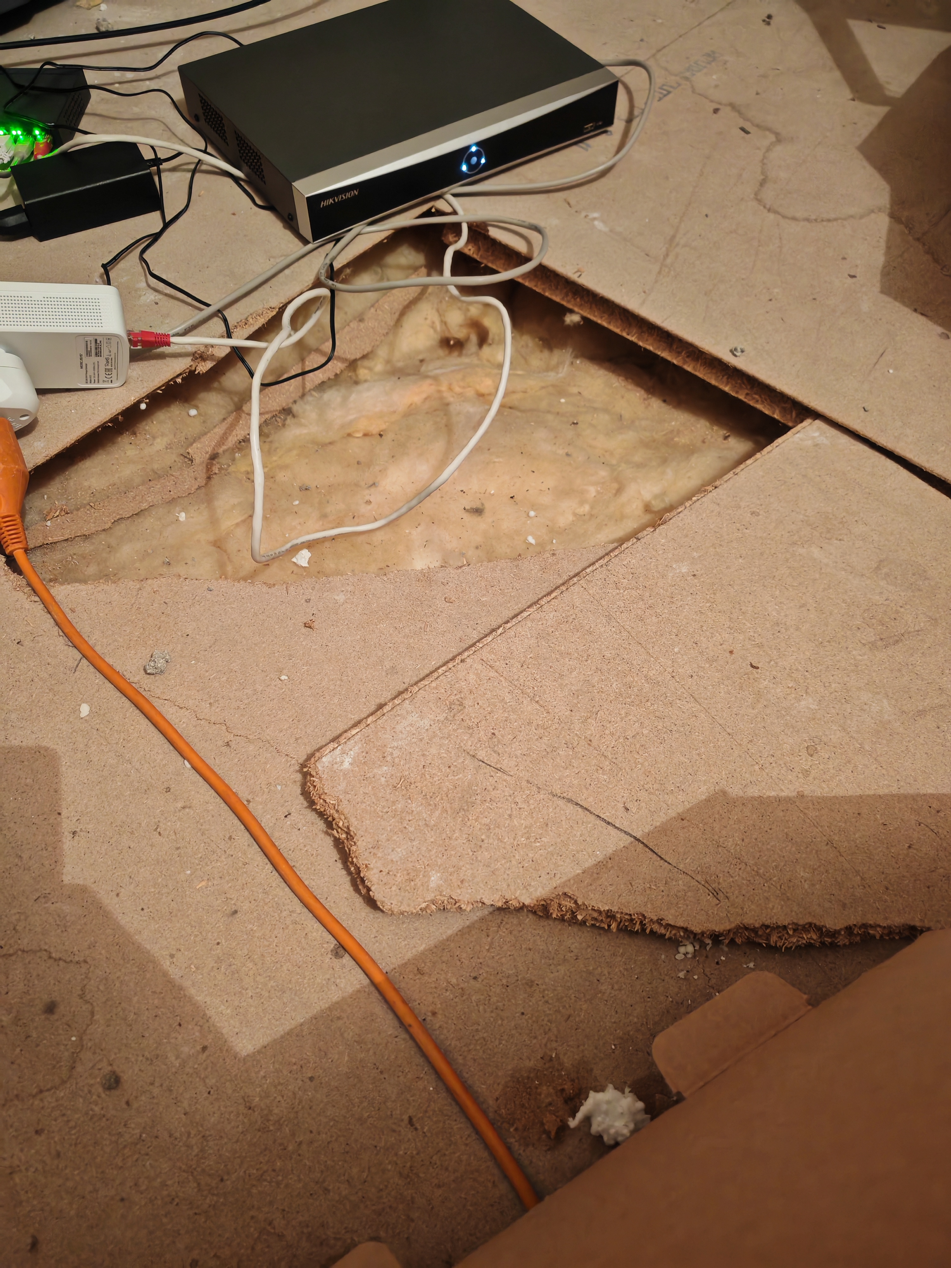

J'vais passer chez LM voir ce que je trouve en vis de terrasse (j'en ai a changer se toute façon, l'empreinte a morflé sur certaines).
Message édité par Kara le 21-03-2026 à 11:03:36

Tant qu'on y est vous avez pas une super technique pour faire passer un câble, avec un gros embout sous l'intégralité de la terrasse sans tout démonter ?  :O
Tu prends une pelleteuse et tu soulèves l'ensemble
Simple  :o
n°74426853
rat de com​bat
attention rongeur méchant!
Posté le 21-03-2026 à 13:02:25  profilanswer
Un rongeur dressé avec une laisse. :o
Non, sérieusement, il paraît que certains ont utilisé une voiture télécommandée (avec une caméra sans fil) pour ce genre de choses, encore faut-il avoir ça dans le tiroir. Sinon peut-être mettre quelque chose comme du plastique/du ruban adhésif autour de l'embout (quel genre?) pour éviter qu'il s'accroche quelque part et utiliser une aiguille tire-fil et de la ficelle?
Message édité par rat de combat le 21-03-2026 à 13:02:47

Posté le 21-03-2026 à 13:42:26  profilanswer
Un aimant attaché à une ficelle et une fourrure f47 de la longueur adéquate  :). Ce n'est pas épais, c'est rigide et c'est peu cher

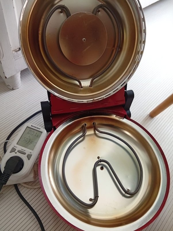

Posté le 22-03-2026 à 11:57:19  profilanswer
Salut tout le monde,
j'ai un problème avec mon four à pizza; c'est ce modèle:
https://cdn.beebs.app/50bf1c11-2adc-4bd1-acbc-f6a48d748c91.jpg https://cdn.idealo.com/folder/Product/6529/6/6529651/s4_produktbild_max/ariete-909-red.jpg
2 boutons (thermostat et durée), 2 résistances (une en dessous, une au dessus)...rien de bien compliqué je pense.
Les pizzas (pizze, pardon, on est sur HFR!!  :o  :D ) sont censées être cuites en 4 minutes, moi je dois attendre 12 minutes pour avoir un truc mal cuit  :(
Après enquête, la résistance du bas chauffe un peu plus que celle du haut (a priori c'est pas normal).
Dans le noir, on a un beau rouge bien visible. Par contre, avec de la lumière, on voit seulement que la résistance du bas est légèrement violette et quasiment pas celle du haut. On est très loin du rougeoiement qu'on devrait avoir sur ce genre de four et qui permet de bien faire cuire la pâte.
Le truc c'est que j'ai acheté ça sur Vinted et comme leur assurance est une arnaque  :o , je vais devoir payer les frais de port pour la renvoyer et ça va me coûter la moitié du prix du four.
Bref, si vous avez une idée de ce que ça pourrait être, je suis preneur de toute bonne info!  :jap:  :jap:
La Faute à Voltaire, correction orthographique

Cuistot
Maitre nageur
Posté le 22-03-2026 à 12:15:42  profilanswer
pour info c'est un un ariete 909
tu as bien une résistance de 750w en haut et une de 500w en bas ? (c'est grave dessus)
n°74430703
Germ@ine
Un homme...malgré le pseudo!
Posté le 22-03-2026 à 12:21:58  profilanswer
Merci de te pencher sur mon cas  :)  :)
Je ne vois rien de gravé: c'est visible résistances en place?
n°74430719
Cuistot
Maitre nageur
Posté le 22-03-2026 à 12:26:51  profilanswer
pas sur, et peut être caché derrière
j'ai vu quelques photos de résistances avec cet info
https://i.imgur.com/YPKCv5G.png
https://i.imgur.com/tM5TFRm.png[/url]
Message édité par Cuistot le 22-03-2026 à 12:27:18
n°74430750
Germ@ine
Posté le 22-03-2026 à 12:32:25  profilanswer
Non, je n'ai rien qui ressemble à ça. Et pour info, mes 2 résistances semblent identiques (elles sont coudées toutes les 2, contrairement aux 2 de ta photo).

Tu peux déjà mesurer la résistance électrique de chacune des résistances électriques et tu compares avec la valeur attendue selon sa puissance (si 500 W par exemple -> ~2.2 Ohm), c'est une première approche même si ce n'est pas conclusif à 100% car la dilatation peut générer des soucis invisibles à froid. Soit elle est à moitié flinguée, soit la partie régulation avec le thermostat a un problème mais vu que ça semble fonctionner pour l'autre résistance y a à parier que le problème c'est ta résistance. Y a 3 fois rien dans ces appareils. Il y a des kits avec les 2 résistances qui se vendent si ça déconne, ça ne coûte pas très cher généralement (1er exemple trouvé, à voir si ça correspond au modèle : https://www.amazon.fr/Ariete-0905-0 [...] B07SFMJSD8 ).
n°74430765
Cuistot
Maitre nageur
Posté le 22-03-2026 à 12:34:30  profilanswer
regarde les photos que tu as postées, la ronde est la 750w du haut la coudée la 500w du bas
vérifie sur les sites de pièces détachées
n°74430807
libussa
Posté le 22-03-2026 à 12:43:44  profilanswer
tu peux aussi allumer le four à fond et regarder combien il consomme (sur ton linky par exemple), ça te donnera une idée

Posté le 22-03-2026 à 12:46:00  profilanswer
J'allais écrire "Wattmètre", mais à défaut d'avoir un tel en effet on peut utiliser le Linky si on a rien d'autre (de gros consommateur) qui tourne en même temps. De mémoire le Linky affiche la puissance apparente par contre, mais pour du résisistif cos(phi)=1 donc puissance apparente c'est puissance efficace.

pipolas a écrit :
Dans mon grenier, j'ai semble t'il des dalles d'agglomére au sol.
Le solivage est solide, le reste du grenier étant aménagé.
Dans la partie non aménagée, suite à des infiltrations de corrigées depuis, d'agglomére fait la tronche à un endroit en particulier.
Je souhaiterais pouvoir circuler très occasionnellement dans cette partie non aménagée pour stocker des cartons et mettre des étagères.
Est ce que mettre des dalles d'osb3 de 18mm par dessus l'agglomeré, en partant du principe que ça va rigidifier le plancher, suffirait, ou suis je obligé de déposer le plancher agglo pour poser l'osb ?
Grenier pas facile d'accès, si je peux éviter de déposer le plancher agglo ça m'irait bien.
Vous feriez quoi vous ?
https://rehost.diberie.com/Picture/Get/r/496263
Merci !
Je commencerais par m'assurer que le solivage tienne la charge que tu veux lui mettre dessus.
C'est ça.
Et il faut évidemment s'assurer qu'il n'y a absolument rien d'autre de branché, car même un appareil "éteint" (en veille) peut "consommer" plusieurs dizaines de VA.
Le mieux c'est de tester avec un wattmètre au final.
Cette prise connectée fait wattmètre: https://www.youtube.com/watch?v=WQVkpHRgEIs

Umi a écrit :
C'est ça.
suffit de savoir faire une soustraction sinon :o

Germ@ine
Posté le 22-03-2026 à 13:55:53  profilanswer
Pas besoin de soustraction, j'ai ce qu'il faut!
https://image.noelshack.com/fichiers/2026/12/7/1774183801-ariete-909.jpg
Alors sur l'image on peut voir "5A" et sinon, ça affiche 1150W...donc ça consomme ce qu'il faut mais ça ne chauffe pas comme il faut.
Cuistot, tu noteras que le mien a ses 2 résistances coudées...
J'imagine qu'il faut démonter pour mesurer la résistance...je préfèrerais éviter vu que j'ai ouvert un litige sur Vinted et que j'ai toujours la possibilité de le rendre.
Ceci dit, j'ai regardé sur Mondial Relay, ça coûte 13€ à renvoyer.
Pareil, le kit Amazon à 23€, pour un four payé 35€, c'est bof... :(
