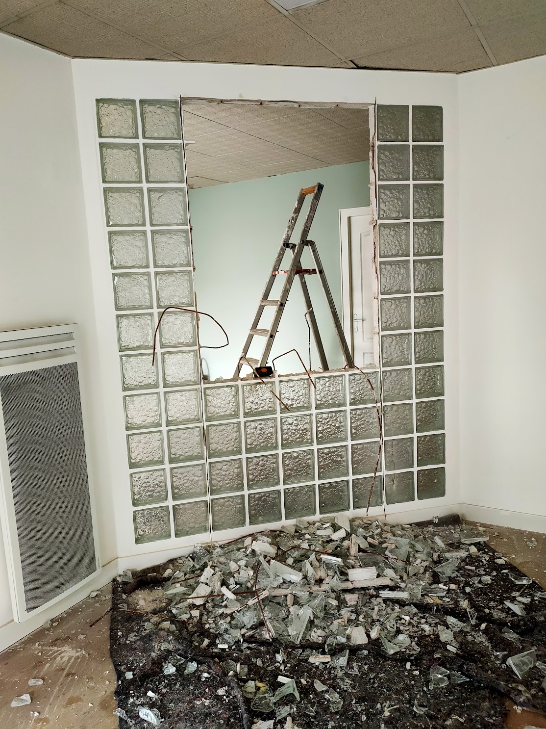

 [:so-saugrenu23:4]  :O
Tu dois tout enlever ou bien il restera des briques de verre autour?
Je dois garder 2 "colonnes" de briques de chaque côté de l'ouverture.
(Enfin, si ça se passe conformément au plan ...  :O )

sorg a écrit :
Hello guys,
Je dois ouvrir un passage (pour mettre une porte) dans un mur actuellement construit en briques de verre.
Une idée de la meilleure manière de faire ça de façon a peu près propre et efficace ?
Salut,
Comme ça je dirai attaquer les joints au burin / perforateur pas trop violent ? Tu dois même pouvoir récupérer le verre, il me semble que c’est super costaud ou alors ce dont tu parles n’est pas ce à quoi je pense.

sorg a écrit :
Hello guys,
anyb0dy a écrit :
Salut,
Bon, ben, impossible de "deconstruire" ca proprement.
Les pavés de verre sont beaucoup plus fragule que je ne le pensait et pète au moindre choc.
Le plus simple c'es de le éclater à la masse et de dechausser les morceaux, puis couper à la meuleuse les morceaux de mortiers (+ fers à bétons) qui reste entre les carreaux.
Port des gants et des lunettes obligatoire !
https://rehost.diberie.com/Picture/Get/f/498416
