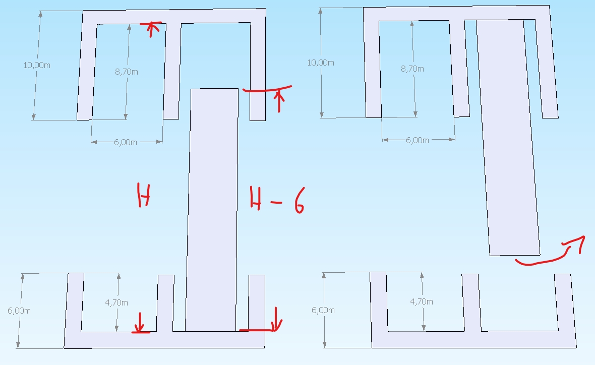

Je me remonte enfin les manches pour réaliser tablette et vitres de mon passe plat.
Je cherche des profilés doubles u en alu.
Vous sauriez où je peux trouver des profilés de différentes hauteurs ?
L'idée c'est de faire comme les vitrines a vitre "nue".
Un profil "bas" en bas et "plus haut", en haut, pour permettre de glisser la vitre par le haut puis le bas, puis qu'elle ne bouge plus ensuite.
Si quelqu'un sait comment dimensionner tout ça d'ailleurs. Genre épaisseur de verre, de rainure, hauteur utile en bas et en haut...
ps : Ce qui me questionne surtout, c'est la hauteur libre à laisser pour permettre l'insertion du verre.
A priori, je trouve des profilés en 6mm pour le bas et 10mm pour le haut (reste à trouver où se fournir)
- https://products.alfer.com/fr/produ [...] 04140.html
- https://products.alfer.com/fr/produ [...] 04139.html
Donc il faudrait prévoir une hauteur de verre et hauteur globale - 6mm pour permettre l'insertion ? Ça vous semble cohérent ?
edit : avec un schéma pour plus de clarté :
https://rehost.diberie.com/Picture/Get/f/497214
Message édité par Jay Kay le 11-03-2026 à 21:23:52

Posté le 11-03-2026 à 23:03:50  profilanswer
J'ajouterais 1 ou 2 mm de marge au cas où tu sois pas tout à fait d'équerre, donc plutôt une hauteur du verre = hauteur globale - 8mm.
Edit : Il faut que tu mesures la hauteur minimale possible de ton verre pour arriver à le sortir aussi à cause de la rotation. Du coup c'est peut-être davantage que 2 de marge.
Ça va dépendre de l'épaisseur de ton verre.
Message édité par ratibus le 11-03-2026 à 23:08:39
n°74378703
Jay Kay
Posté le 11-03-2026 à 23:08:07  profilanswer
Hauteur globale -8, ça fait que 0.7mm d'appui en haut...
n°74378720
ratibus
Posté le 11-03-2026 à 23:10:28  profilanswer
Non ça fait 3.3 :o
Ton verre va faire quelle épaisseur ?
Message édité par ratibus le 11-03-2026 à 23:12:09
n°74378756
Jay Kay
Posté le 11-03-2026 à 23:15:28  profilanswer
Si les Double u font bien 6mm de largeur interne, je pense prendre du 4mm.
Et non, pas 3.3, la hauteur interne du rail haut est de 8.70, si je fait H-8, reste 0.70.
Message édité par Jay Kay le 11-03-2026 à 23:15:40
n°74378777
ratibus
Posté le 11-03-2026 à 23:20:15  profilanswer
Qu'appelles-tu la "hauteur globale" ? :d
J'ai trouvé cette page avec un schéma et des dimensions proposées (rail et verre) :
https://www.e-miroiterie.com/porte- [...] esure.html
T'as notamment une image avec toutes les dimensions.
Avec le mode d'emploi du montage :
https://www.e-miroiterie.com/index. [...] tachment=9
(J'ai pas regardé le tarif mais je cherchais des schémas).

n°74378855
Jay Kay
Posté le 11-03-2026 à 23:41:25  profilanswer
Intéressant. La bande est là pour améliorer la glisse j'imagine. Pas sur que ça soit nécessaire dans mon cas, mais je note l'idée.
Et pour les dimensions, je vais voir, mais c'est un chouilla gros pour mon usage (non pro). Ça donnera quand même des tendances de mesures.
Message édité par Jay Kay le 11-03-2026 à 23:43:28
n°74378928
ratibus
Posté le 12-03-2026 à 00:09:11  profilanswer
Et la bande permet aussi de remonter la vitre et d'équilibrer davantage l'appui dans le rail du haut.
