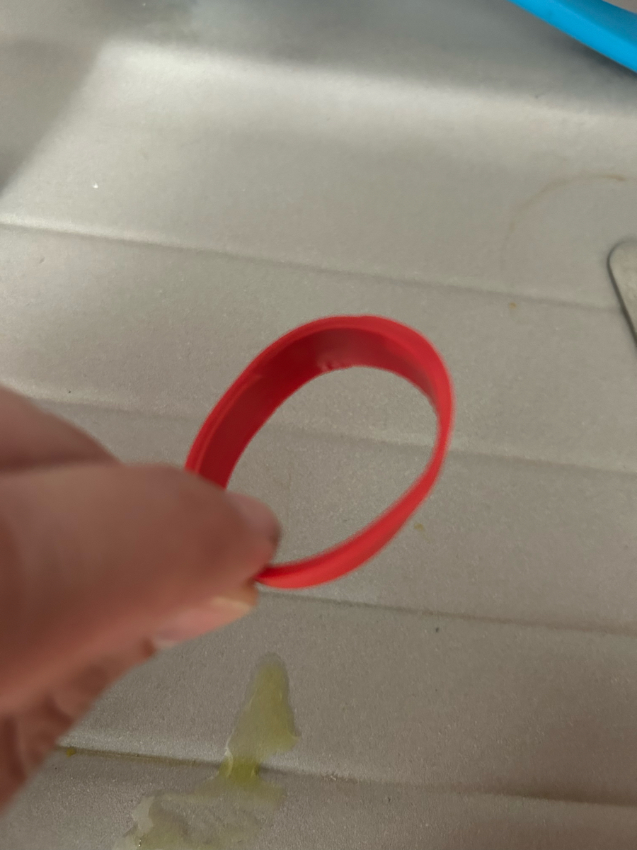

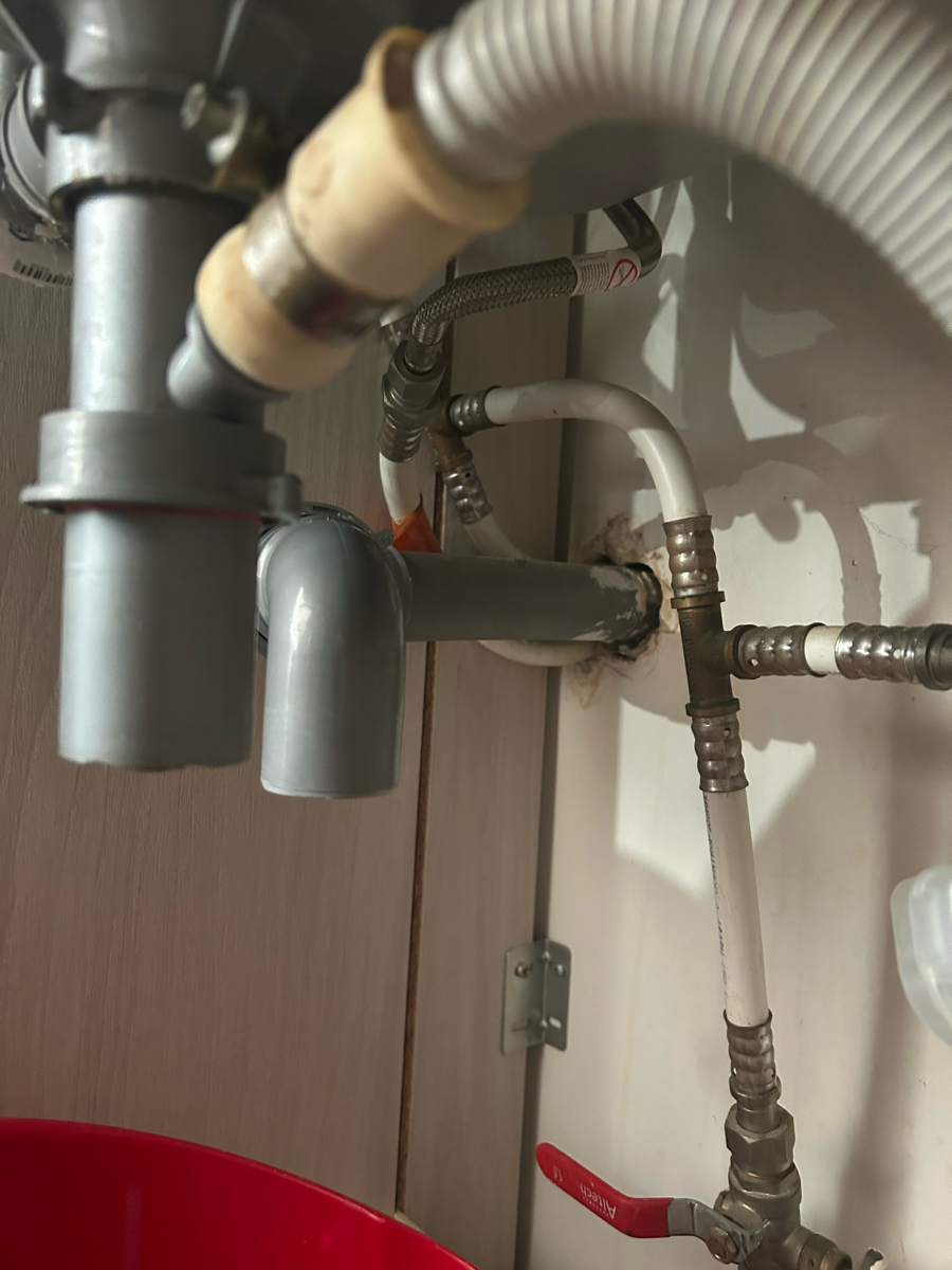

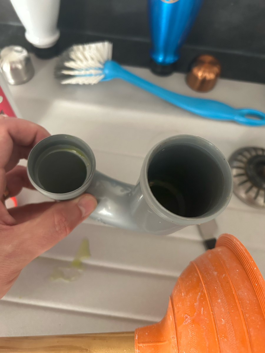

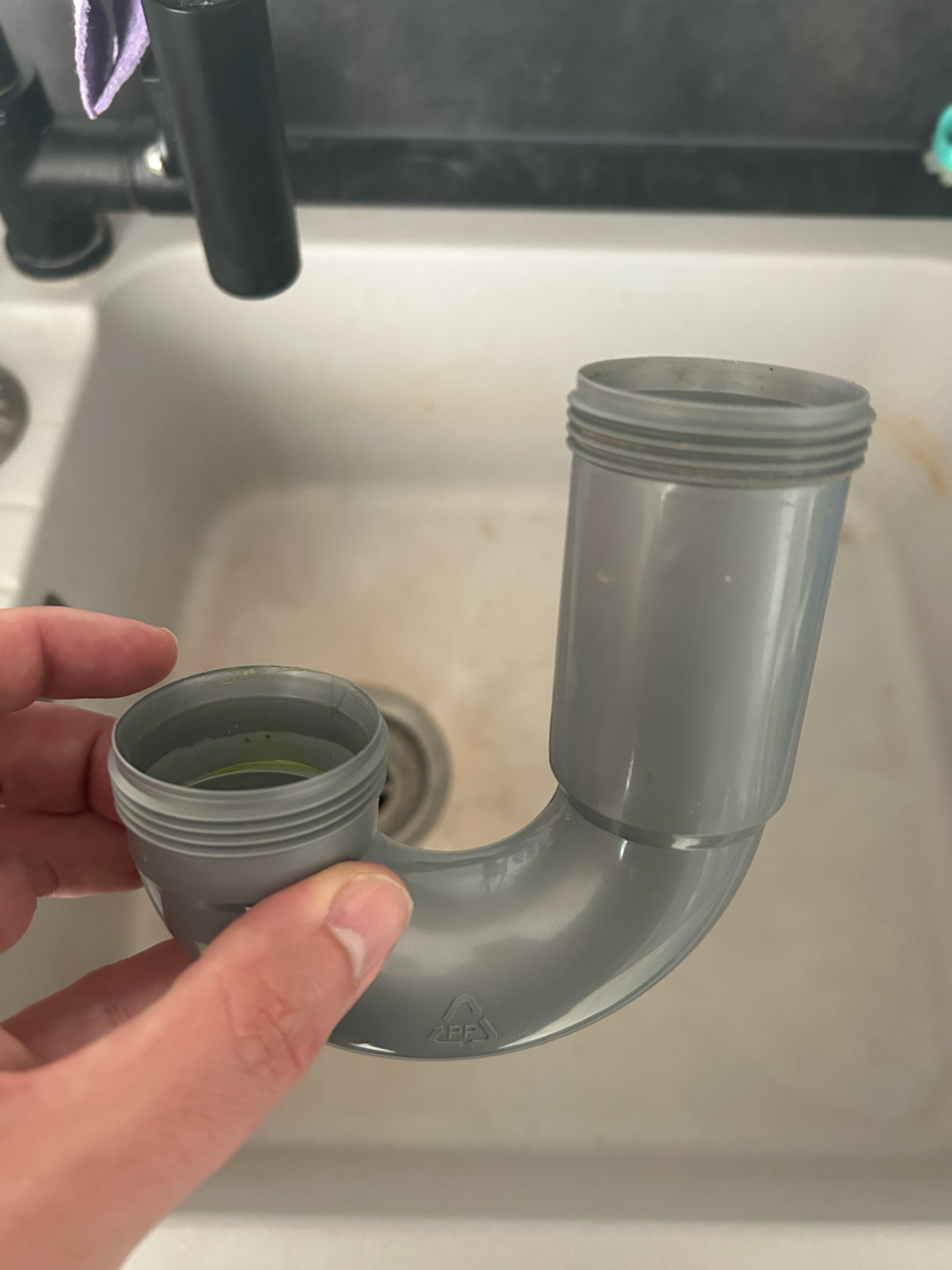

SOS plomberie, bonsoir,
Comment cela s’appelle-t-il
Vous vous en doutez le Joint est mort… J’aimerais au moins me dépanner le temps de tout refaire l’évacuation de l’évier de ma cuisine…
https://img3.super-h.fr/images/2025/10/08/snapshot_16226500732ab0e326af996a45.jpg
https://img3.super-h.fr/images/2025/10/08/snapshot_2824752499a2430083bb414d8.jpg
https://img3.super-h.fr/images/2025/10/08/snapshot_1680727a72ba8286da7b9.jpg
J’ai tenté de chercher avec le terme, raccord PVC, à visser ou coude PVC, mais je ne trouve aucune pièce identique à ce que je vous montre en photo…
Pour rigoler, Madame a bouché l’évacuation… Et en voulant déboucher, le Joint s’est mis à fuir…
https://img3.super-h.fr/images/2025 [...] 996a45.jpg
https://img3.super-h.fr/images/2025 [...] b414d8.jpg
https://img3.super-h.fr/images/2025 [...] 6da7b9.jpg
Siphon en U
https://plusdeplace.fr/fr/accessoir [...] ome-u.html
Et joint pour siphon :
https://www.leroymerlin.fr/produits [...] 63252.html
Message édité par GAS le 08-10-2025 à 17:32:43
n°73651787
Tonneau
Posté le 08-10-2025 à 17:32:03  profilanswer
Ca doit jouer le role de syphon.
Mais les joints se changent, ca se trouve en grande surface de bricolage
n°73651792
barnabe
Posté le 08-10-2025 à 17:32:49  profilanswer
Joint conique pour siphon ? (la question n'est pas claire : tu veux le nom de quoi ?)

tails38
Posté le 08-10-2025 à 17:37:14  profilanswer
De tout :D
Tant du Joint, que du coude qui permet d’installer ce type de Joint conique
n°73651839
tails38
Posté le 08-10-2025 à 17:39:00  profilanswer
Exactement en fait je n’ai pas de siphon le tuyau descend droit et remonte pour faire office de siphon avec un point haut vis-à-vis de l’évacuation.
Sauf que ce con d’ancien proprio a fait après le siphon une pente qui n’est pas vraiment descendante et que je qualifierais même de montante
https://img3.super-h.fr/images/2025/10/08/snapshot_11441089301456934e1d1ca509.jpg
Avec au passage 36 000 tuyaux d’alimentation d’eau pour juste un robinet et celui du lave-vaisselle :D
n°73651845
Tonneau
Posté le 08-10-2025 à 17:40:48  profilanswer
putain, c'est un artiste qui a fait les raccordements
n°73651854
GAS
Wifi filaire©
Posté le 08-10-2025 à 17:42:45  profilanswer
tails38 a écrit :
De tout :D
Le coude est bien un siphon.

tails38
Posté le 08-10-2025 à 19:11:52  profilanswer
Surtout que la vanne en bas ne sert a rien. Si je l'ouvre j'entend l'eau couler mais je n'ai jamais su ou était le bout :D
Evier evacuer avec un furet de 7m (j'étais quasiment au bout)
Impossible de remonter le siphon avec les joint conique neuf ....
Ca fui forcement a un moment ...
