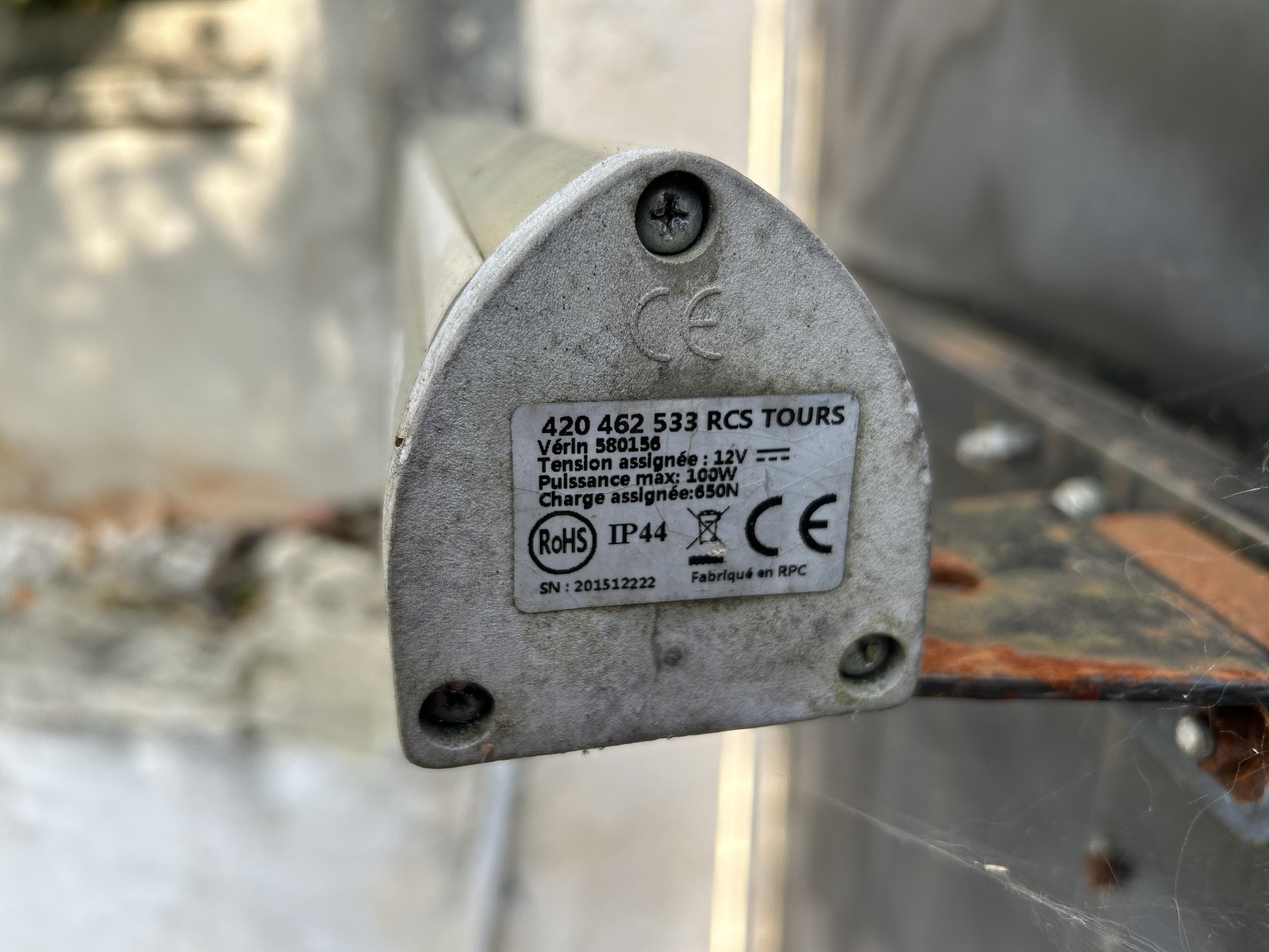

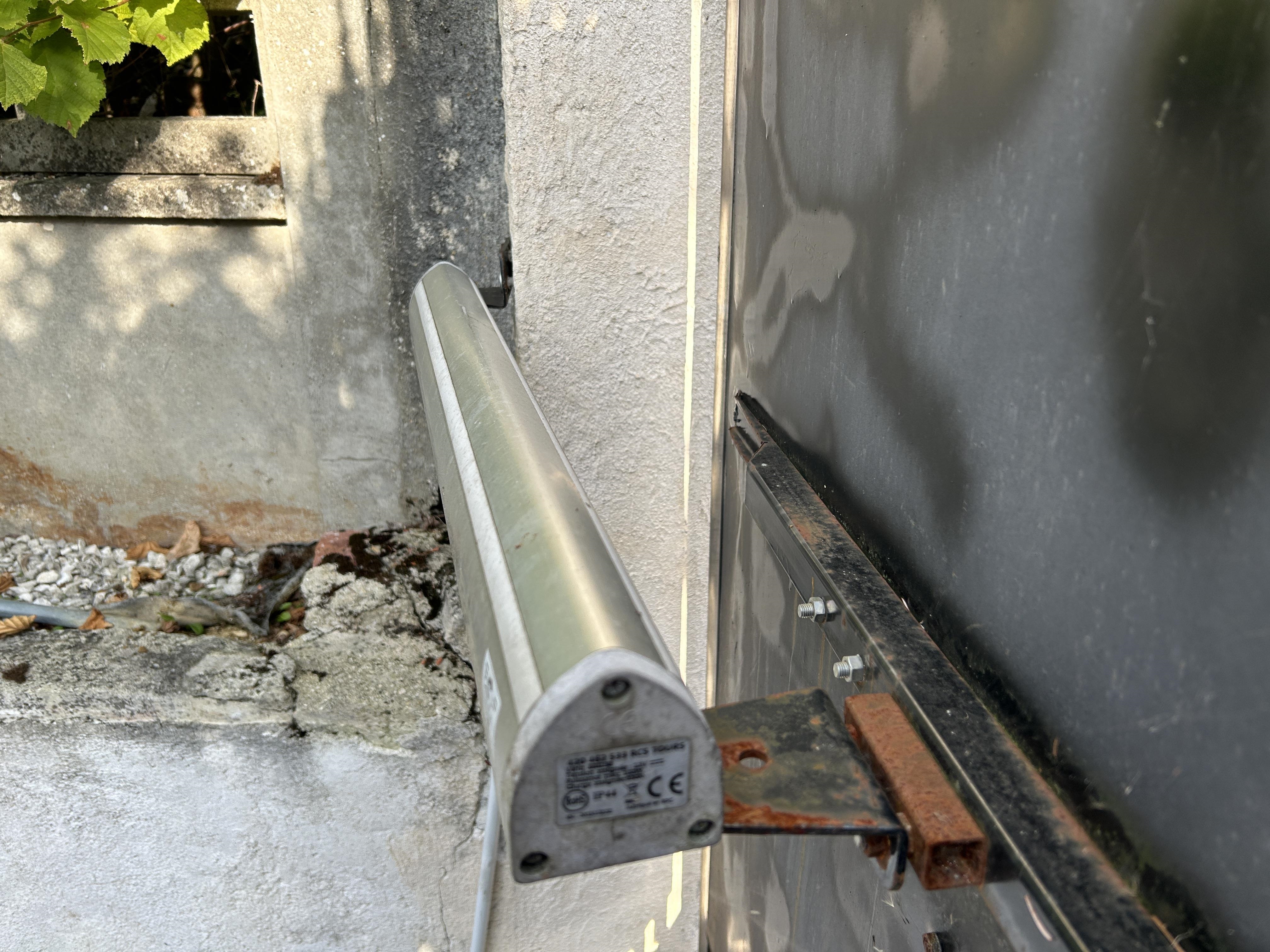

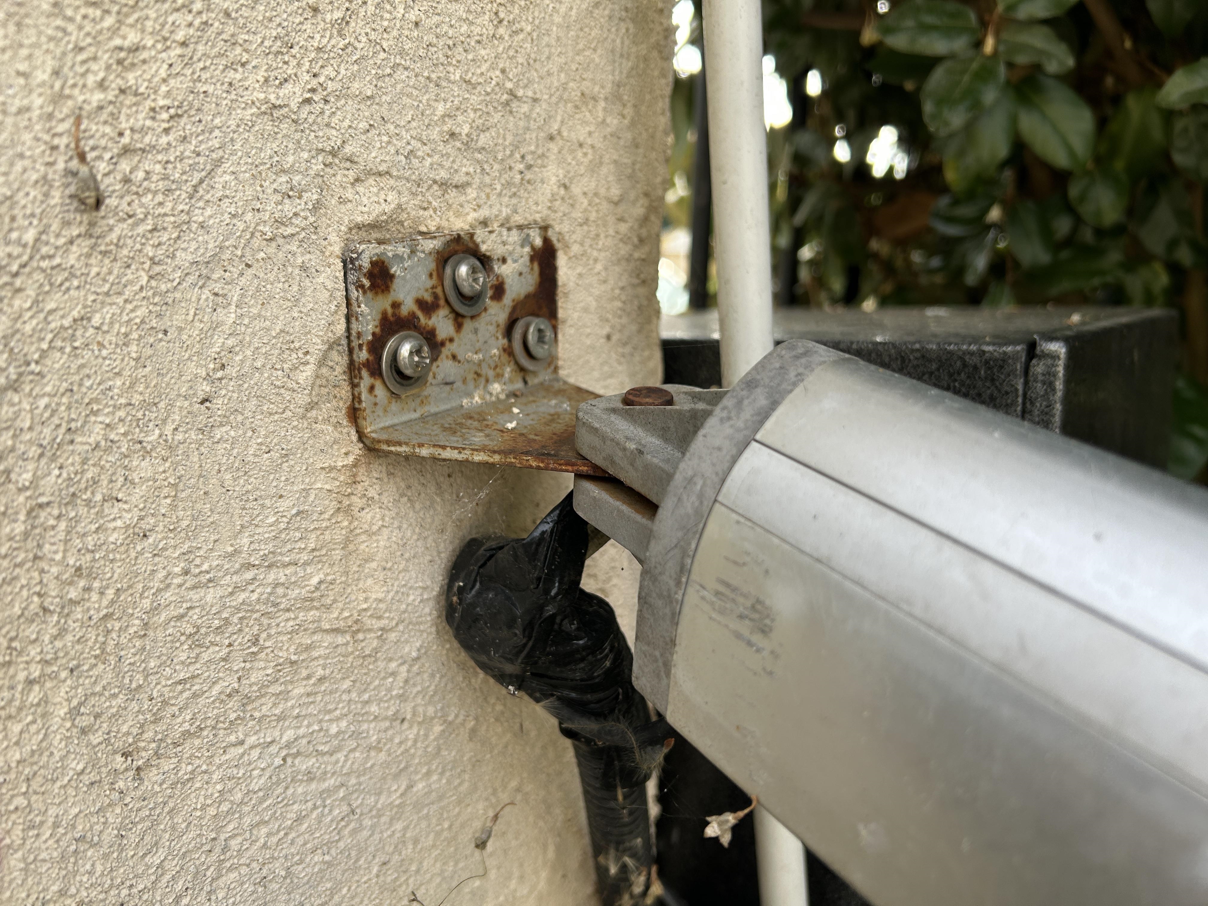

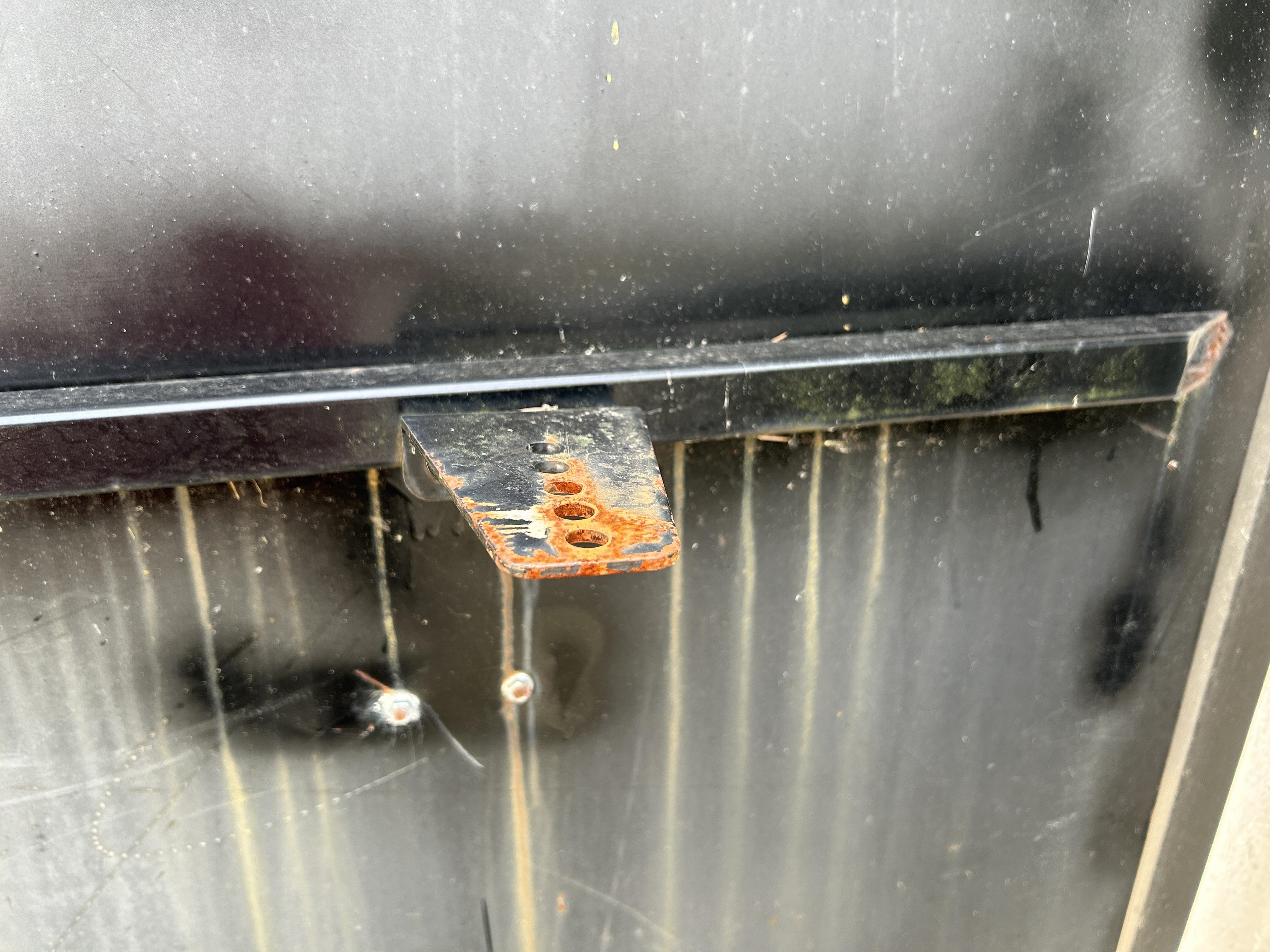

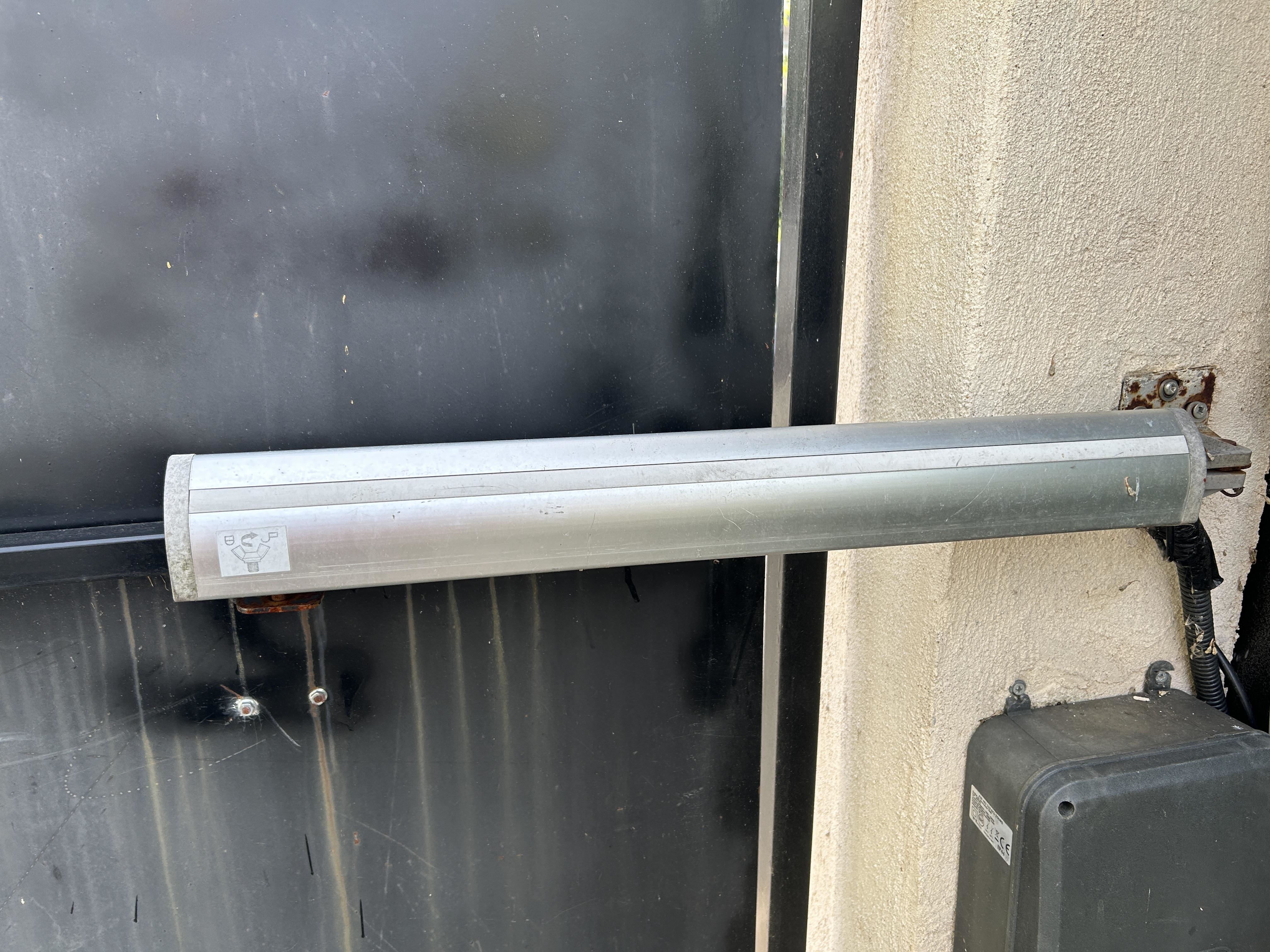

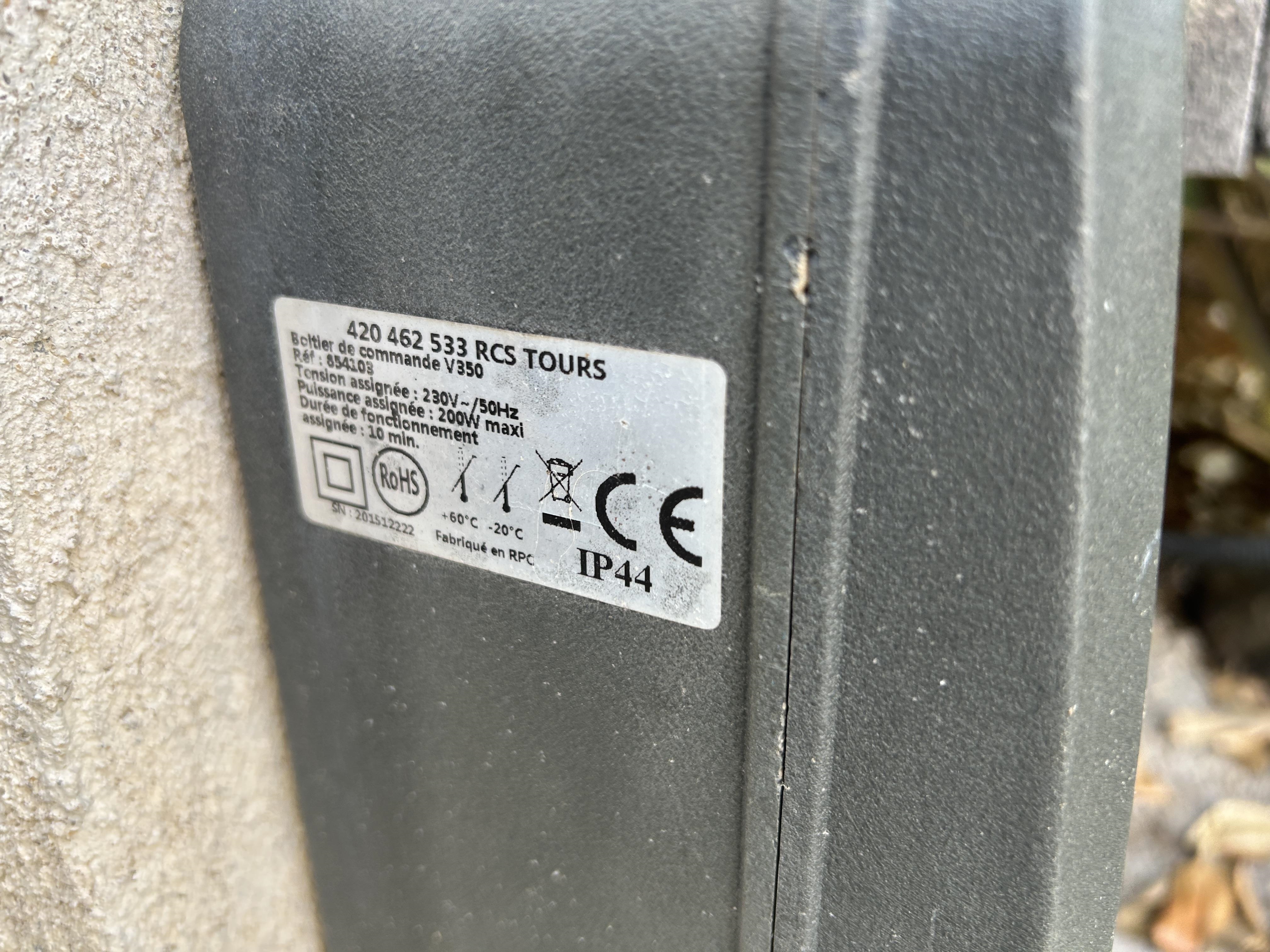

Hello le topoc,
Heureux nouvel habitant d'une maison, et pas bricoleur pour un sou ( :o ), j'aimerais changer la motorisation du portail, qui ne fonctionnait pas bien dixit l'ex proprio : un coup de vent un peu fort, et ça s'ouvrait tout seul.
Pour dire la vérité, je n'arrive même pas à remettre en fonction le bouzin, donc je n'ai qu'une envie, c'est de tout démonter, pour acheter et installer un kit tout neuf. Une marque à conseiller ?
Comment je rebouche les trous dégueulasses dans le pilier, et dans le portail ?
Je vais quand même pas faire appel à un pro... Quoique... Et vu la tête du portail, je réfléchis même à le changer totalement... Quoique...
Merci ! :jap:

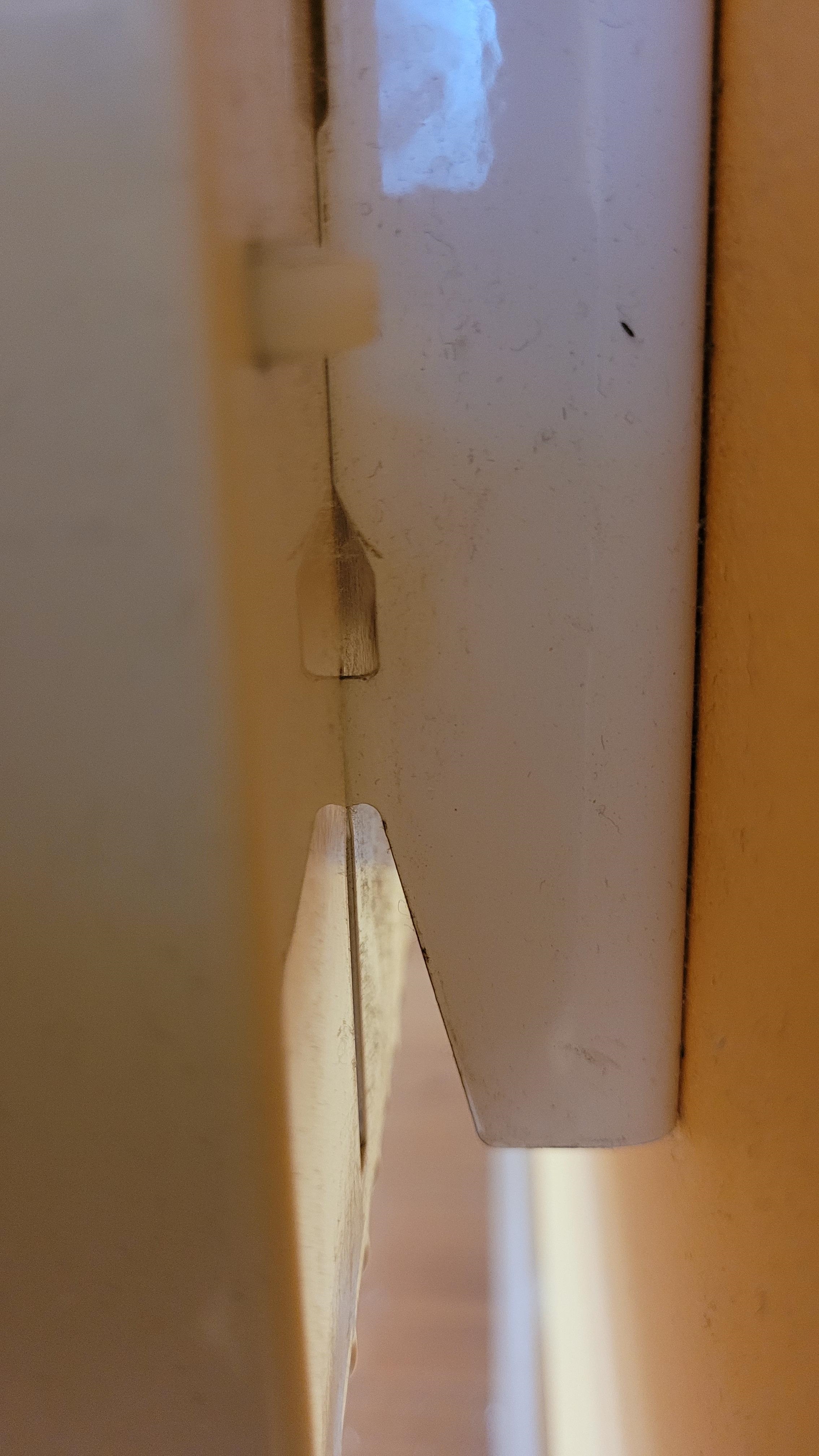

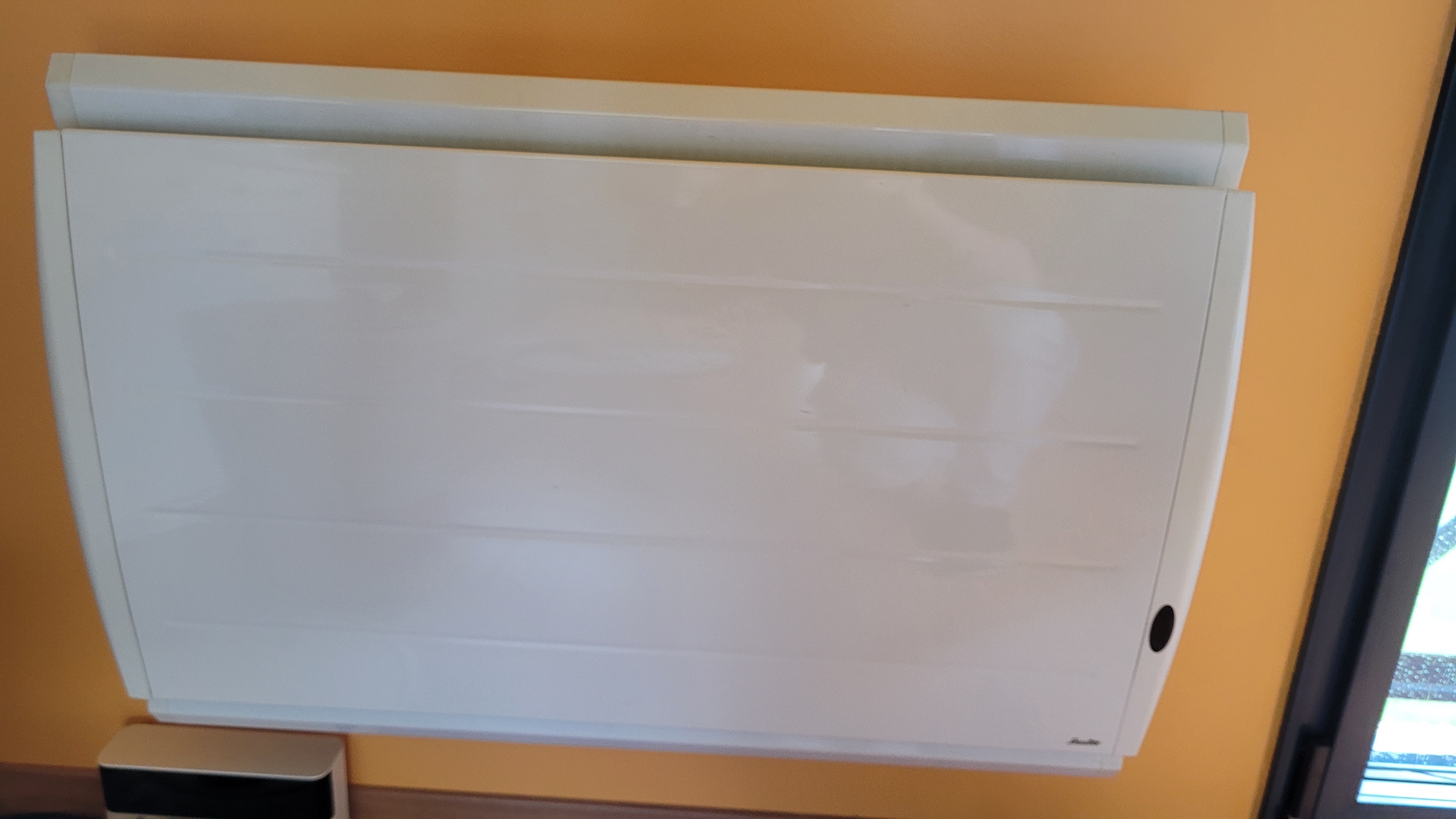

Kara a écrit :
J'essaye de démonter ce radiateur :
https://rehost.diberie.com/Picture/Get/r/437067
Mais comme je peux pas soulever le côté droit ça m'étonne pas.
T'as pas des images du coté droit plutot ? où bien il n'y a rien du tout ?
Parce que le coté gauche tu arrives à le décrocher mais pas coté droit, donc ce qui serait  interessant c'est de voir le coté droit ;)
Sauf si quelqu'un passe avec le même radiateur dans les prochaines heures.
--- Gladia ---
n°73622637
Kara
Moi je dis y bluff !!!
Posté le 03-10-2025 à 15:56:47  profilanswer

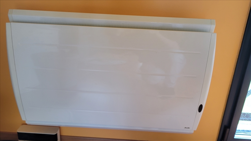

J'ai mais on voit rien qui bloque.
Mais t'as raison je rate peut-être un truc :
En bas :
https://rehost.diberie.com/Picture/Get/r/437083
Le tout :
https://rehost.diberie.com/Picture/Get/r/437085
De l'intérieur (le machin au dessus c'est du plastique pour le branchement du câble) :
https://rehost.diberie.com/Picture/Get/r/437086
Message édité par Kara le 03-10-2025 à 15:59:37
n°73622653
GladiaS
Posté le 03-10-2025 à 15:59:44  profilanswer
Et en haut ? habituellement, y a deux especes de crochets à dégager, à droite et à gauche, en haut des fixations des radiateurs, puis après seulement on peut le retirer du mur.
T'as plus la notice ? Ou bien la trouver sur internet, avec la référence du radiateur (en espérant qu'elle soit pas à l'arrière :D) ?
--- Gladia ---

Posté le 03-10-2025 à 16:10:01  profilanswer
MrJojo a écrit :
Hello le topoc,
Merci ! :jap:
https://rehost.diberie.com/Picture/Get/t/437073https://rehost.diberie.com/Picture/Get/t/437074https://rehost.diberie.com/Picture/Get/t/437075
https://rehost.diberie.com/Picture/Get/t/437076https://rehost.diberie.com/Picture/Get/t/437077https://rehost.diberie.com/Picture/Get/t/437078
C'est une version à vérin. Ils sont peut-être fatigués ou sous dimensionné.
C'est pas très compliqué mais si tu ne bricole rien (élec, fixer des trucs lourds, percer le métal éventuellement) bah effecitvement tu vas galérer.
Perso j'ai installé une motorisation avidsen à bras que je ne recommande pas.
Tu peux aller chez Somfy (bras ou vérin) ou NICE par exemple
si t'as d'autres question n'hésites pas !  :)

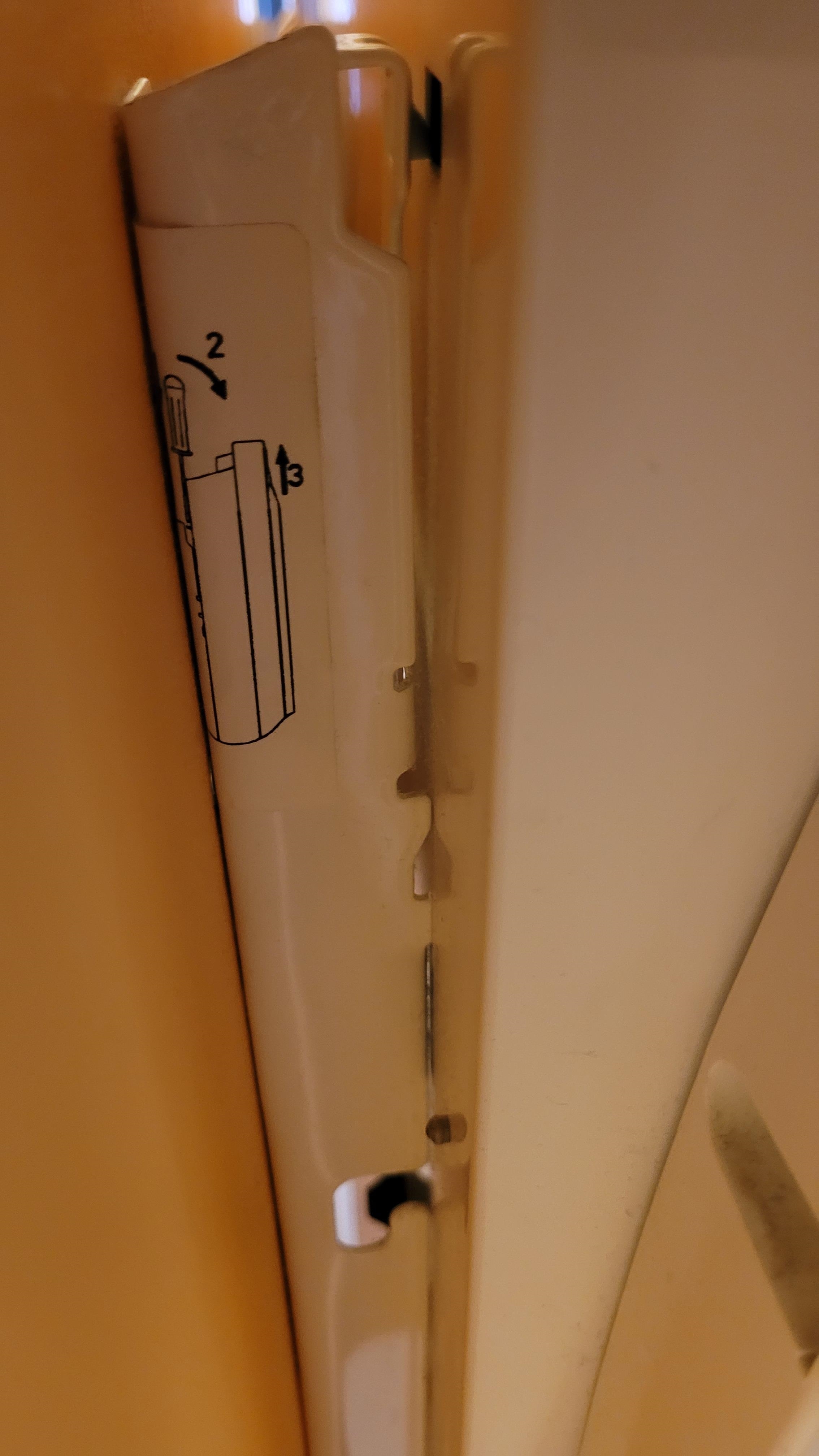

Pas de réference et pas de notice.

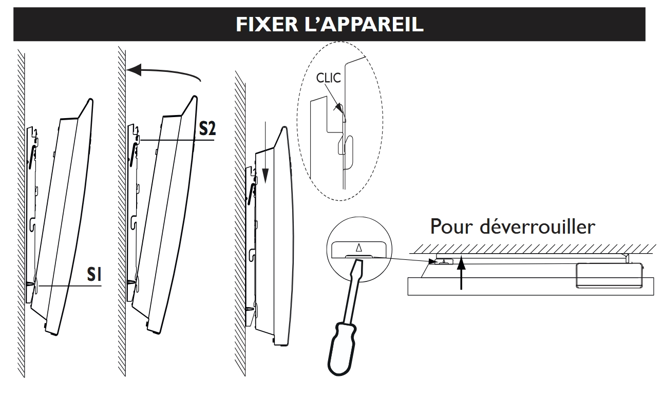

Mais j'ai trouvé ça : https://docga.plateforme-services.c [...] oiSpp2nguQ qui a l'air de correspondre (et j'en ai trouvé d'autre, le système a l'air "classique" ).
https://rehost.diberie.com/Picture/Get/f/437089
Seulement un truc à gauche.
n°73622797
GladiaS
Posté le 03-10-2025 à 16:25:59  profilanswer
Ah ok. Donc la il est déclipsé mais il ne se soulève pas du tout. Il faut peut-être un peu insister pour le soulever, parfois ça coince.
Et après tu pourras le basculer.
--- Gladia ---

ryoo
Posté le 03-10-2025 à 17:55:24  profilanswer

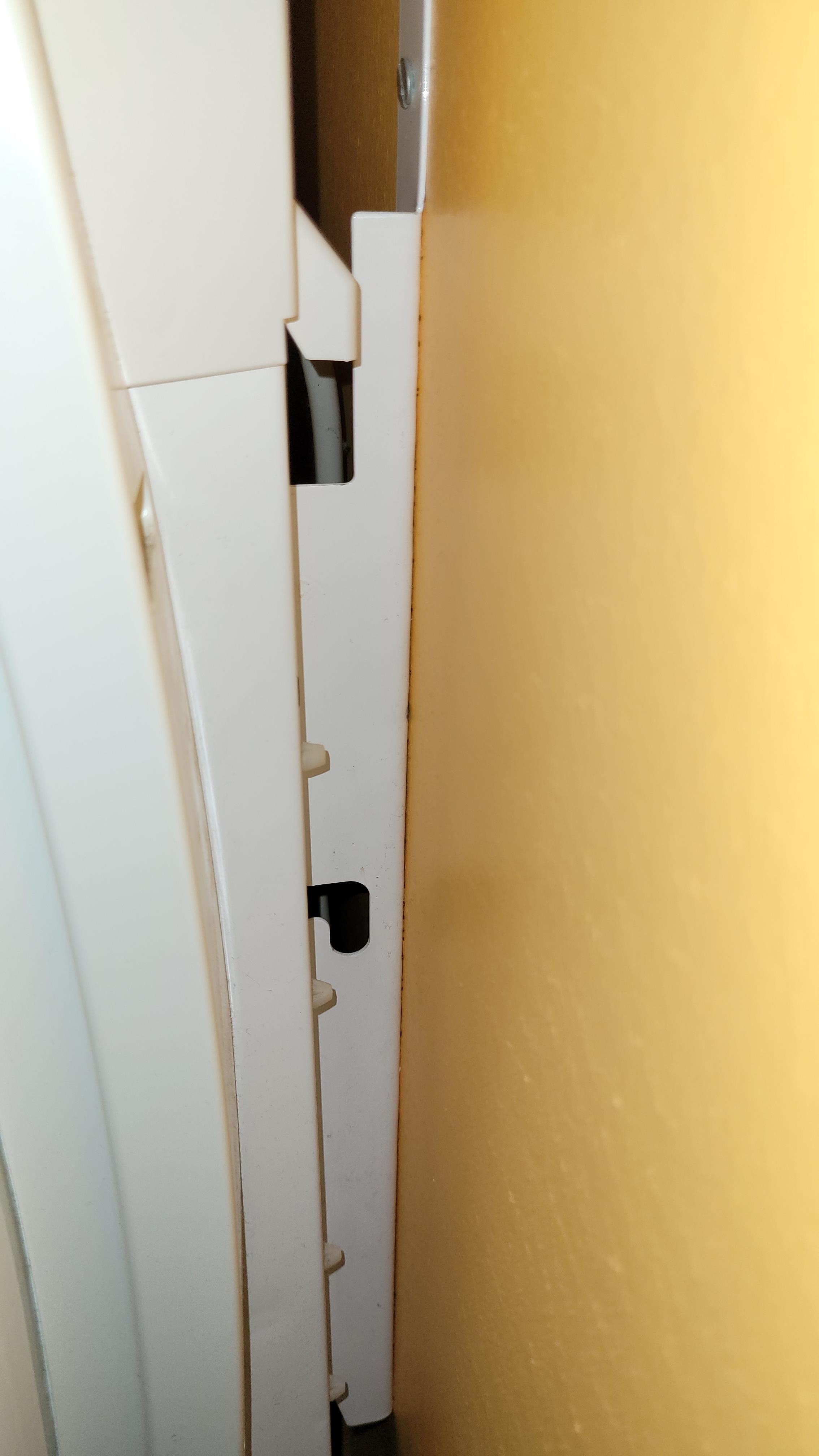

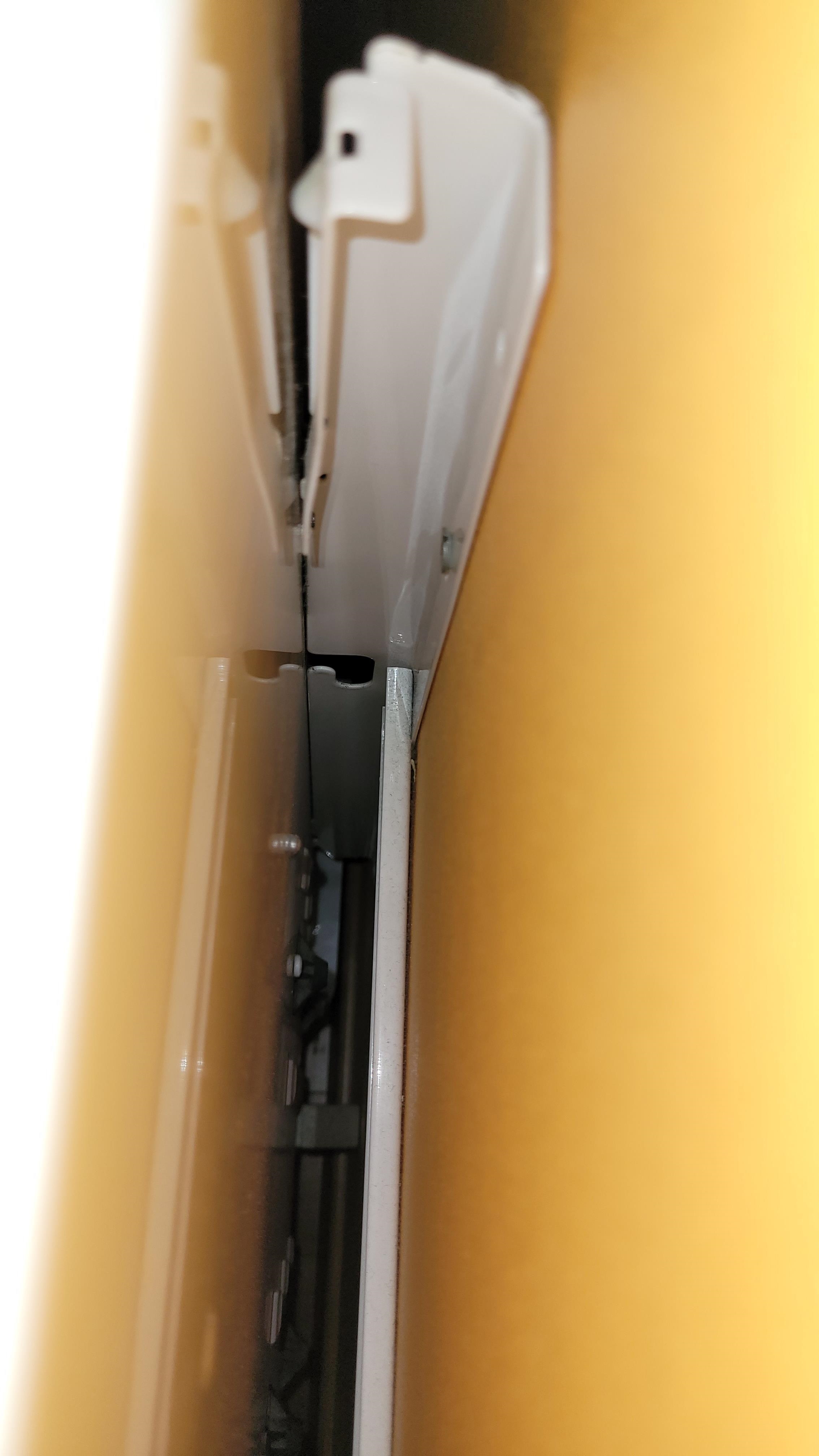

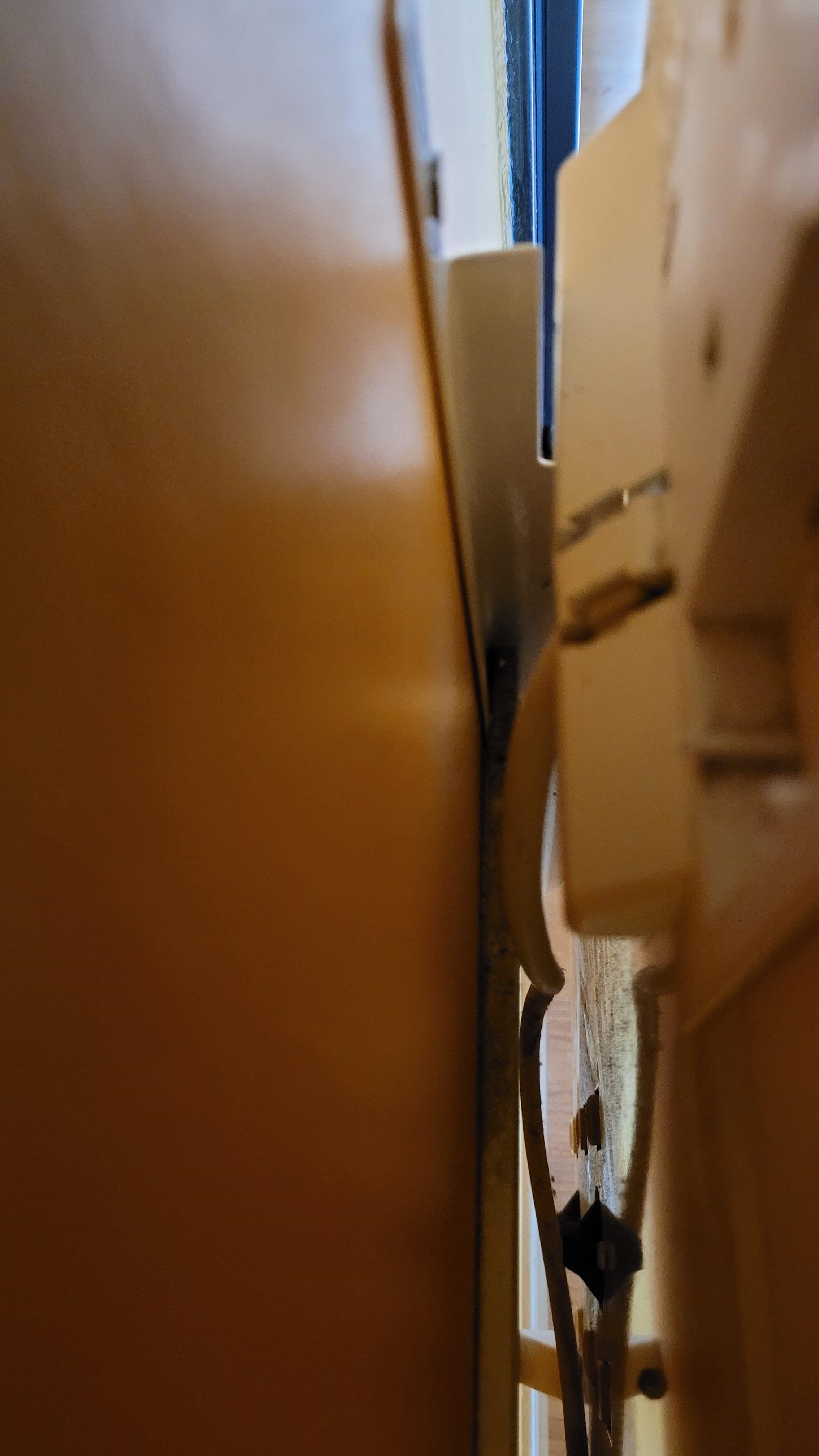

J'ai bien fait basculer le loquet à l'arrière gauche (qui empêchait uniquement de le soulever à la vertical, il est tout tordu d'ailleurs il est jamais enclenché).
https://rehost.diberie.com/Picture/Get/r/437068
De l'intérieur côté gauche ça donne ça :
https://rehost.diberie.com/Picture/Get/r/437071
J'arrive à soulever d'un cm le côté gauche mais pas possible de baculer. Mais comme je peux pas doulever le côté droit ça m'étonne pas.
J'ai cherché  pas de loquet à droite.
Quelqu'un connaît ce genre de support ?
Normalement il faut lever le radiateur après avoir débloqué la ou les pattes en partie haute et en même temps faire basculer le haut vers toi pour le déloger du support.
n°73623311
ryoo

n°73623312
Kara
Posté le 03-10-2025 à 17:57:17  profilanswer
Oui donc la méthode est bonne mais comme le côté droit se soulève pas, je peux pas basculer  [:biiij]
n°73623324
GladiaS
Posté le 03-10-2025 à 17:59:18  profilanswer
@Kara essaye de tapoter par en dessous, sur le coté droit, en même temps que tu soulèves (oui ça va être compliqué).
Ou alors tu le pousse un peu vers le mur, en même temps que tu le soulèves.
Si 2 personnes ont réussi récemment à enlever le radiateur, c'est qu'il est possible de le faire :D
Au pire tu les appelles :p
--- Gladia ---
n°73623338
Kara
Posté le 03-10-2025 à 18:01:38  profilanswer
Presta de presta, c'est peine perdu :D
J'ai vraiment forcé mais au bout d'un moment j'ai peur pour le placo.
Message édité par Kara le 03-10-2025 à 18:51:26
n°73623497
ryoo
Posté le 03-10-2025 à 18:34:21  profilanswer
Ça peut arriver parfois, il faut essayer de forcer (un peu, va pas tout péter :o) sur le côté droit avant de lever le côté gauche.
n°73623577
Kara
Posté le 03-10-2025 à 18:52:28  profilanswer
Bon ba je retenterai.
Ptete taper par en dessous en lieu de soulever.
Bref, je voulais être sûr que y'avait pas un verrou quelque part connu.
n°73623777
ryoo
Posté le 03-10-2025 à 19:30:33  profilanswer
Tu peux effectivement taper, enfin tapoter en dessous. Il n'y a pas d'autre verrou que la languette du haut.
Généralement ça merde quand ça a été forcé ou posé de travers (la tôle du support se plie facilement), et il faut forcer pour l'enlever.

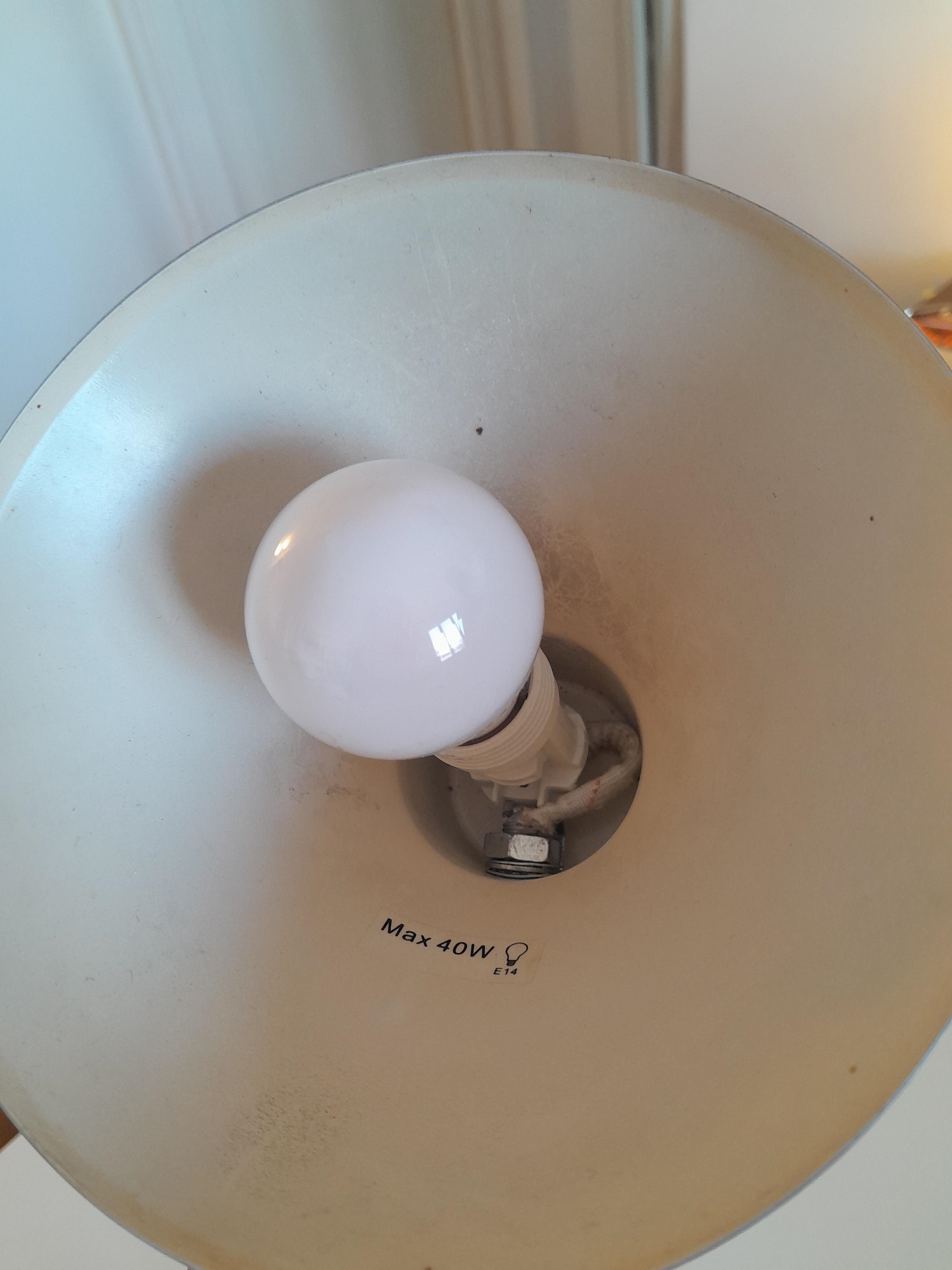

nisemonoca​uchy
Posté le 04-10-2025 à 11:41:31  profilanswer

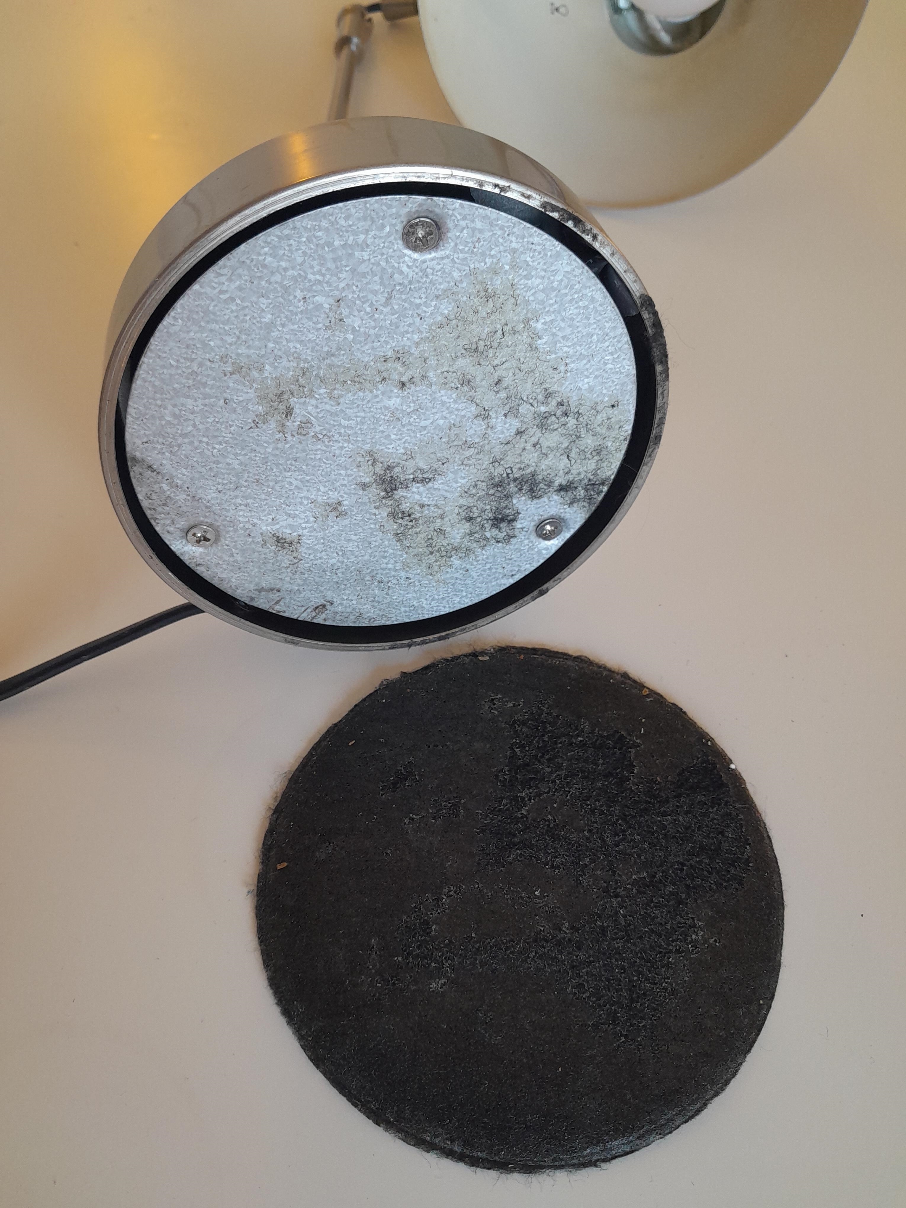

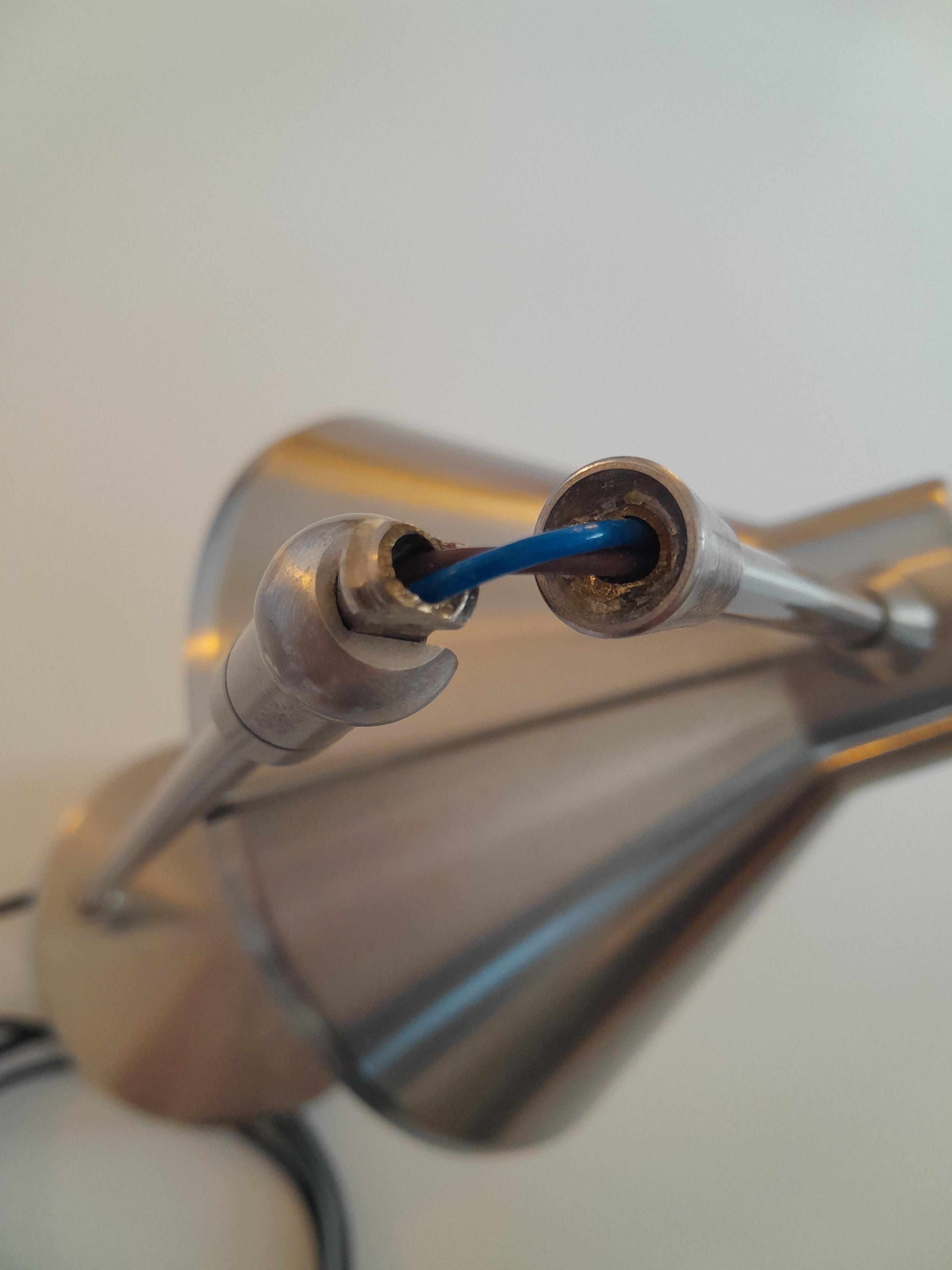

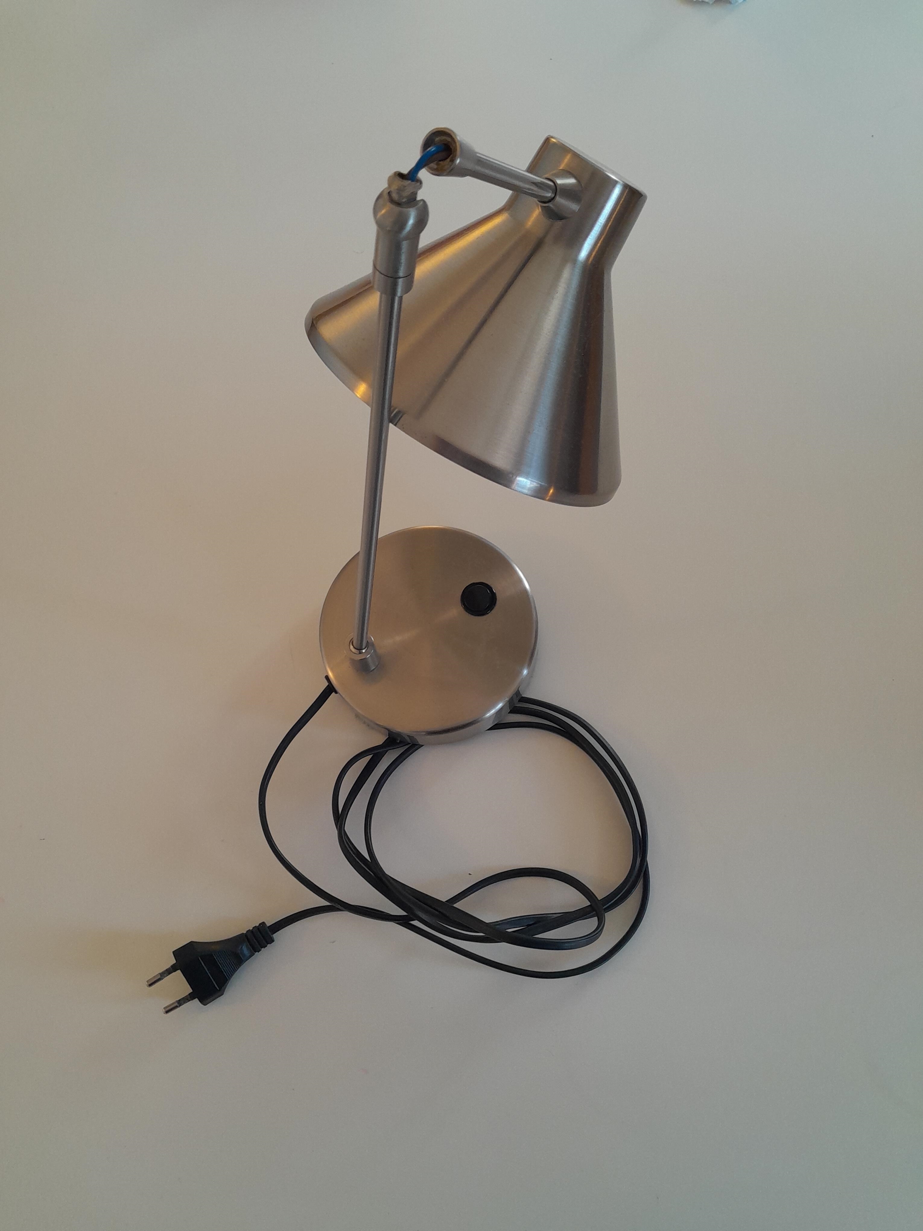

Bonjour :o
Je souhaite réparer une lampe Habitat "Bobby"
Elle s'est cassée au niveau de la soudure d'une charnière
Raisonnablement je pourrais conserver la base et le "cône", balancer la tige.
Est-ce que ça vous semble raisonnable ?
Est-ce que vous voyez où trouver ces pièces ? Autre que Temu et AliExpress :o
En ligne je trouve ceci : https://lumiere-et-deco.com/lustrer [...] s-m10.html
La difficulté principale sera de trouver la pièce permettant de raccorder sur le cône de manière propre.
https://rehost.diberie.com/Picture/Get/t/437188https://rehost.diberie.com/Picture/Get/t/437189
https://rehost.diberie.com/Picture/Get/t/437190https://rehost.diberie.com/Picture/Get/t/437191
n°73625532
rat de com​bat
attention rongeur méchant!
Posté le 04-10-2025 à 11:46:57  profilanswer
Pas de double isolation visiblement au moins au niveau de la fracture et fiche sans terre, ça promet. :o
Perso si c'étais à réparer je changerais le câble aussi en faisant attention de garder la double isolation jusqu'à l'ampoule.
n°73625539
nisemonoca​uchy
Posté le 04-10-2025 à 11:49:03  profilanswer
Il y avait bien une gaine tressée en fibre de verre toute longueur (on le voit sur le zoom sur la douille).
Elle s'est désintégré quand j'ai démonté la lampe pour comprendre comment elle était fichue.
Par contre comment ils ont passé gaine + 2 x fils dans l'intérieur des tiges qui sont super étroites, je ne sais pas :o
n°73625542

Posté le 04-10-2025 à 11:49:52  profilanswer
Faut faire attention à la sécurité aussi. Les vérins - selon le type - ça ferme pas que le portail mais broye aussi le bras qui se trouve dans le passage... Donc barrière lumineuse de sécurité obligatoire et bien câblée dans le bazar surtout. Ca doit pas être sorcier, mais si tu n'es pas du tout bricoleur c'est peut-être plus pour une société.

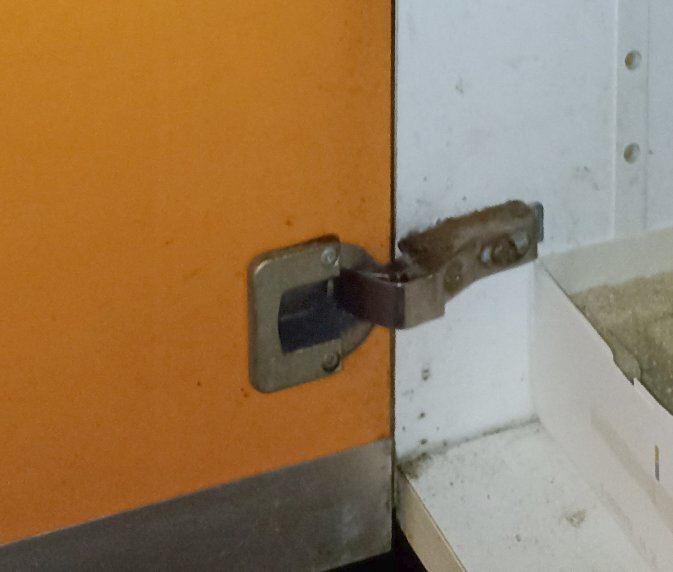

Bonjour,
Vous savez comment régler ces charnières de placard ? car la porte reste entrouverte sur 5 cm une fois "fermée".
https://image.noelshack.com/fichiers/2025/40/6/1759585848-charniere.jpg

Foxus666 a écrit :
Bonjour,
https://image.noelshack.com/fichier [...] rniere.jpg
https://plum-kitchen.zendesk.com/hc [...] 3698914716

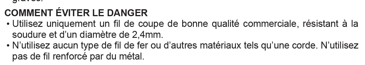

Bonjour,
J'aurai besoin de vos conseils pour une panne sur une débroussailleuse thermique de la marque maruyama.
Je l'ai acheté cette année au printemps, il me semble.
J'ai acheté pour tester du fil "acier" sur temu et testé cette semaine sur de l'herbe et ortie humide, car je m'étais fait gagner ce mois-ci pour que ça fasse propre.
Le problème qu'il y a est que mon fil n'arrête pas de "sortir", sans avoir à y taper dessus.
J'ai testé avec un fil nylon "standard", rebelote.
J'ai passé un coup de souflette, toujours pareil.

khuzd_ a écrit :
Bonjour,
Et je suis en train de regarder sur internet donc si des personnes pourrait m'aider.
Edit: Je joins une photo du montage. https://imgur.com/a/maruyama-BDAz3sC
T'as cassé la tête avec du fil acier trop lourd ?

Je sais pas ce qui me fait le plus grincer des dents, du fil en acier sur une débroussailleuse ou le fait que ça vienne de temu

rosco
Posté le 04-10-2025 à 21:24:26  profilanswer
Heureusement que dans la notice il est écrit :
https://rehost.diberie.com/Picture/Get/f/437282
Les efforts avec un brin + lourd risquent de bousiller l'intérieur de la tête, y a des petites encoches plastique qui permettent de retenir le fil sur certaines (sur la mienne en tout cas, tête semi-automatique où il faut la taper au sol pour faire sortir le fil). Sans parler que la feraille va aussi démolir la lame de coupe sur le carter qui ajuste la longueur du fil au fur et à mesure.
Message édité par rosco le 04-10-2025 à 21:27:45
n°73627740
libussa
Posté le 04-10-2025 à 21:35:43  profilanswer
pas que la tête, le moteur avec des fils lourds va finir par morfler
Pas pour rien que on parle de diamètre max de fil plastique pour une puissance de débroussailleuse
avant de chercher à mettre des fils magiques, faut déjà vérifier qu'on se sert bien de l'outil (ça parait con mais j'ai vu plusieurs personnes de mon entourage faire ça n'importe comment ; faucher dans le sens de rotation, couper avec le bout du fil et pas rentrer dans la végétation comme un bourrin (ce qui freine le fil, le casse, le rend moins efficace)), etc

Posté le 04-10-2025 à 23:06:26  profilanswer
Merci de vos réponse rapide.
Je sais pas je vois rien de casser, ma première impression que c'était l'herbe mouillée qui bloquait, j'ai passé un coup de soufflete mais toujours le même problème.
Justement je l'ai acheté pour "tester" et mon propre frere en avait déjà acheté et était plutôt content. Je ne suis pas sur mais le connaissant qu'il l'ait acheté sur internet.
J'ai pris un diam plus petit.
+1 Mais c'était plus pour tester que autre chose.
Site perso et annuaire de mes favoris !

Harrrrg
Beeeeuuuuurrrrrkkkkkk!
Posté le 04-10-2025 à 23:20:36  profilanswer
J'ai un peu l'impression que c'est comme la chaine de tronçonneuse sur le meuleuse... une idée à la con...
n°73628455

MrJojo
Testeuh, test !
Posté le 05-10-2025 à 11:06:57  profilanswer
Merci pour vos conseils !
Effectivement, je vais faire intervenir un pro, je saurai pas faire seul... :cry:

_Lahoma_ a écrit :
Bonjour !
On a voulu fixer des crémaillères du système Boaxel d'Ikea https://www.ikea.com/fr/fr/p/boaxel [...] s09392616/ mais il se trouve qu'en perçant le mur, on s'est rendu compte que derrière la plaque de BA13, il n'y avait quasiment pas de place donc impossible de mettre des chevilles Molly.
La profondeur fait moins d'1cm (environ 7 mm). Après s'être bien pris la tête, la seule solution que j'ai trouvée, c'est d'utiliser ces chevilles https://www.amazon.fr/gp/product/B0 [...] ZQ0X2&th=1
Est-ce que quelqu'un en a déjà utilisé ?
Est-ce que vous voyez une autre solution ? À part prendre un autre système de dressing, ce qu'on envisage aussi.
Si il n y a pas de place c est que probablement tu as un vrai mur derriere, le placo n étant qu un habillage.
n°73629422
frederiko1
Terminatux was right
Posté le 05-10-2025 à 12:01:31  profilanswer
J'ai récupéré une lampe a brancher années 70. Le bas du fil et la prise ont été bouffés par un chat.
Est ce que je peux me contenter de changer ça ou faut-il tout changer puisque le fil de lampe est très fin comme ça se faisait.
Ca craint vraiment de le laisser ?
Je ne suis pas sur de facilement tout enlever/remettre sans rien abîmer.
Message édité par frederiko1 le 05-10-2025 à 12:01:58
n°73629437
_Lahoma_
Posté le 05-10-2025 à 12:05:47  profilanswer
Et t'as une idée pour fixer un truc dans le placo ?
On ne compte pas faire un scellement chimique comme l'a fait le mec qui est venu poser notre chauffe-eau dans une autre pièce.
n°73629838
Batman-Fr
powered by caféine
Posté le 05-10-2025 à 13:37:53  profilanswer
Bah tu mets des chevilles pour matériaux pleins toutes simples du coup  [:cerveau spamafote]
Chevilles duopower, crampon... ....
Tout ou rien mais rien que tout ! feed-back : http://forum.hardware.fr/forum2.ph [...] ost=121391
n°73629868
_Lahoma_
Posté le 05-10-2025 à 13:43:27  profilanswer
Ça ne gêne pas de traverser d'abord le placo puis l'espace vide (2 cm environ donc) avant d'arriver dans le parpaing ou on ne sait pas quoi d'ailleurs ?
