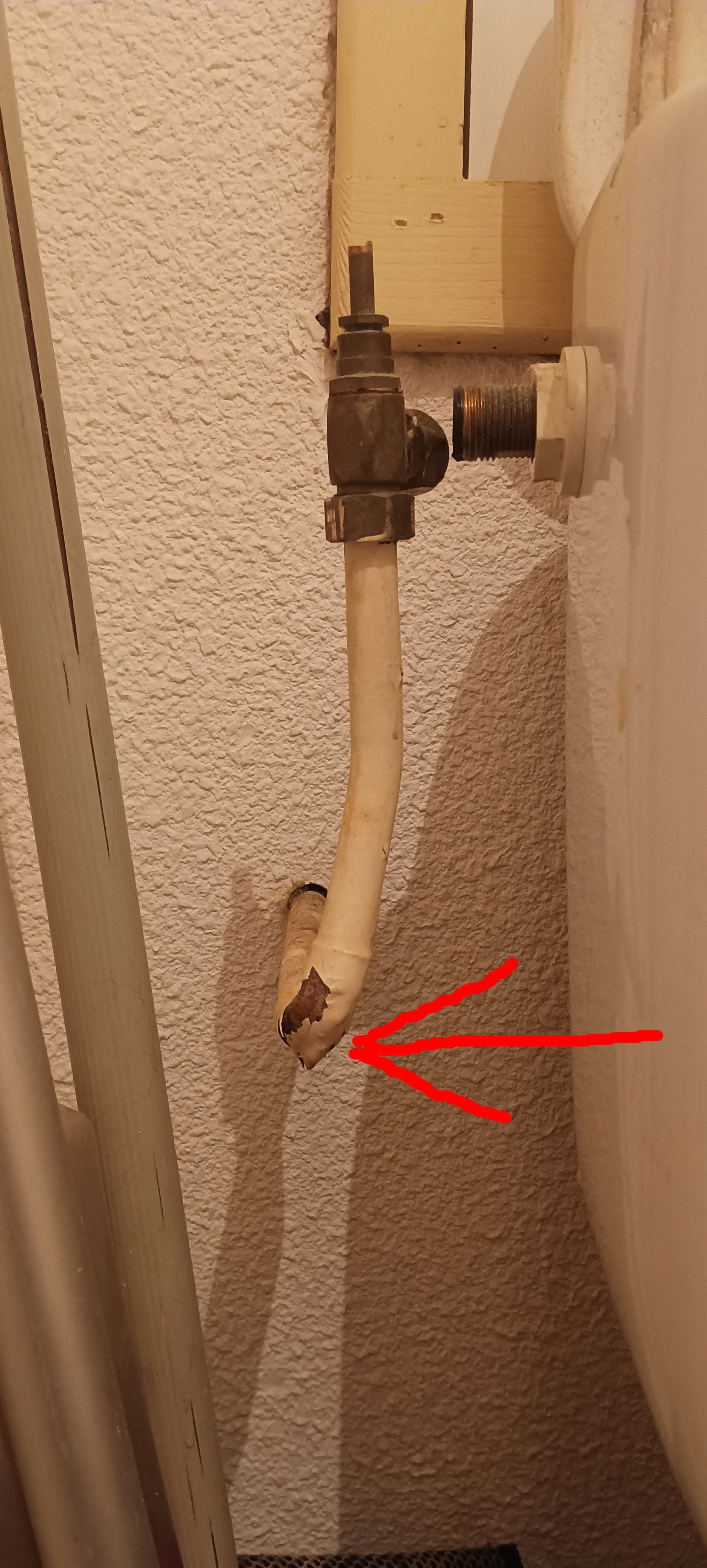

En essayant de dévisser le robinet, je crois que j'ai pété le tuyau, ça coule ici:
https://rehost.diberie.com/Picture/Get/r/436885
Au secours :o
Putain de merde plus jamais je touche à un tuyau
Message édité par Kingus 4300 le 02-10-2025 à 14:21:05

Mais ça continue [:rofl]. T'as forcé avec la clé sans tenir le tuyau, résultat tu l'as vrillé (ou le coude) ou alors fait craquer une soudure, difficile à dire d'ici.
Malheureusement, là va falloir encore + de matos puisqu'il faut refaire ce morceau de tuyauterie à partir du mur quasiment et braser...
Message édité par rosco le 02-10-2025 à 14:24:46

Tu pourrais t'en sortir avec un flexible et un raccord bicône à serrer (raccord à olive) sur la partie droite près du mur qui n'est pas cassée, sans avoir de brasure à faire.
Message édité par rosco le 02-10-2025 à 14:36:07

Tu utilises ça sur la partie cuivre qui sort du mur :
https://cdn.shopify.com/s/files/1/0521/1147/4838/files/Montage_raccord_bicone_480x480.jpg?v=1614167981
Faut juste bien nettoyer le tuyau cuivre pour virer la peinture, t'enfiles le raccord dessus avec son olive et tu serres fort, avec 2 pinces pour pas vriller cette fois :D, pour faire l'étanchéité. Ca te donne ainsi un filetage pour visser un flexible et au bout du flexible tu mets ton robinet qui viendra se visser dans le réservoir. C'est ce qu'il y a de + simple et qui ne demande pas d'outils particuliers.
Message édité par rosco le 02-10-2025 à 14:34:30

On est d'accord qu'il faut couper un peu avant le coude qui fuit hein ? :o ( je préfère être sûr :o )

Le coude dégage dans tous les cas, cette partie là est morte si tu dis que ça fuit de là. Tu n'auras que 6-7 cm de cuivre droit qui sort du mur (on ne voit pas trop combien il y a), mais tu coupes juste au niveau du coude (ou tu le dessoudes) pour laisser le + de tuyau possible, ça peut s'avérer utile si tu refoire :o, sinon faudra repartir de derrière le mur [:rofl]. J'ai l'impression qu'il y a un manchon d'ailleurs sur ce qui dépasse du mur (ou c'est la peinture qui donne cette impression ?), ce qui pourrait s'avérer problématique si ça ne laisse pas assez de longueur de cuivre derrière pour enfiler le raccord...

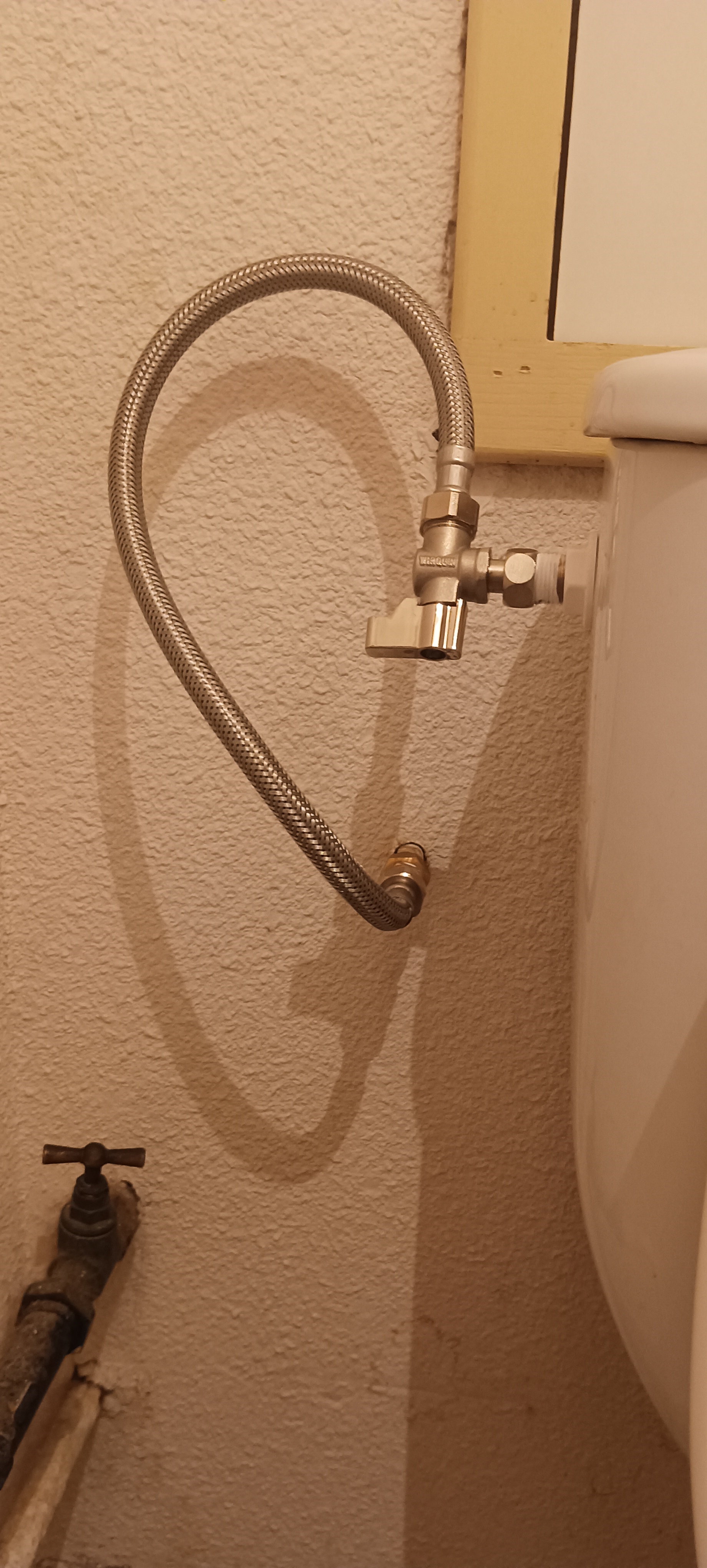

Bon, mon pote est passé, a vu le carnage, s'est foutu de ma gueule, puis un tour au magasin de bricolage plus tard (dont la caissière est une amie qui s'est bien foutue de ma gueule aussi :o ):
https://rehost.diberie.com/Picture/Get/r/436913
Ils n'avaient pas plus court comme flexible donc on fait avec, mais au moins, pas une fuite :o
Merci pour le combo raccord à olive + flexible :D
Et je touche plus jamais à un tuyau :o
Message édité par Kingus 4300 le 02-10-2025 à 17:49:55
