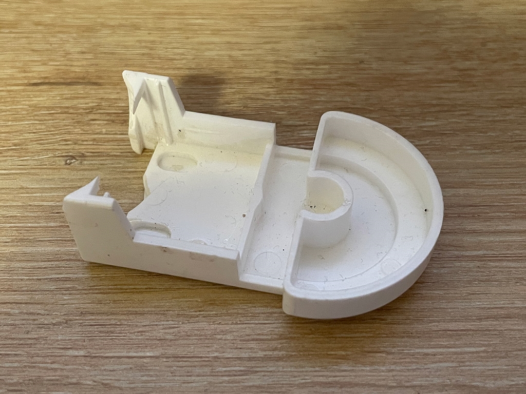

Amis bricoleurs bonsoir, je cherche ce genre de cache de baie vitrée, une idée d'où en acheter ?
https://i.ibb.co/mFVttkTL/Photo-25-09-2025-18-16-36.jpg https://i.ibb.co/6RjhH1wN/Photo-25-09-2025-18-16-40.jpg

M'étonnerait que tu trouves ça car c'est sûrement vieux et c'est spécifique à tel ou tel modèle en général. Donc tu le redessines et tu l'imprimes :o . Ou tu t'embêtes pas et tu façonnes un bout de plastique plat que tu colles pour cacher les petits espaces et basta. C'est comme lui : https://bricolage.linternaute.com/f [...] oulissante
Sinon des boites spécialisées mais encore faut-il trouver le bon si c'est possible, genre ça qui ressemble fortement https://www.lemagasindelaserrure.fr [...] chuco.html

Ah je pensais pas que c'était si spécifique...  :sweat:
En plus je trouve pas le modèle ni la marque de la baie, je sais pas où ils marquent ça...
Je n'ai pas d'imprimante 3D.
https://forum.hardware.fr/hfr/elect [...] _339_1.htm
Par contre faut un fichier, sinon faut d'abord modéliser la pièce...

Prépare le pied à coulisse et ton logiciel de CAO préféré :o

C'est çà que tu cherches [:typiquement] : https://www.thingiverse.com/thing:845849
Et la totale au cas où : https://www.thingiverse.com/thing:2513221

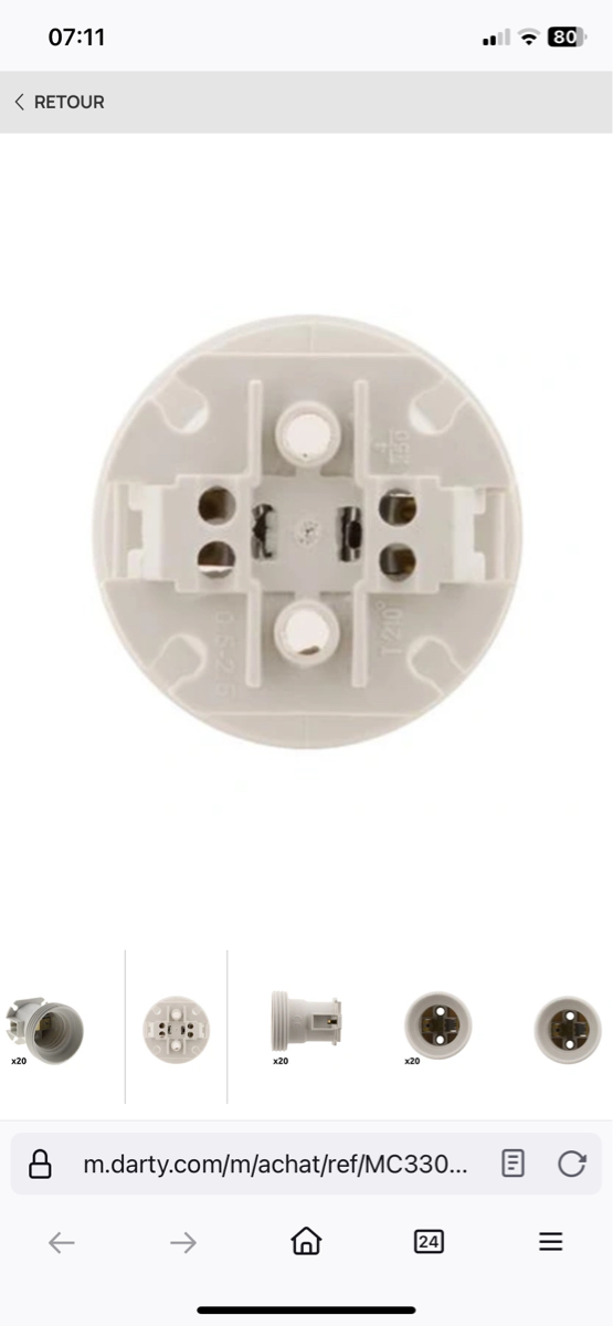

Bonjour tout le monde !!
j'ai tenté de m'improviser électricien cet après midi mais il y a encore du boulot.
L'idée était de remplacer une douille de chantier par une douille classique
Chez Leroy Merlin je demande bien comment on branche la douille .. on me dit qu'il suffit d'inserer les fils dans chaque trou et c'est bon.
Je vire donc les fils de la douille de chantier et je les mets dans les trous de la nouvelle.
Je suis étonné de ne pas avoir trop de résistance en essayant de les enlever .. soit ...
Je remets le dijoncteur et allume et .... ben rien.
Je me dis que c'est peut être mal connecté .. je fais un peu bougé l'ampoule et là ... mini feu d'artifice ...
Le fusible qui fait le job et qui saute .. je le remets et là .... le va et vient ne fonctionne plus .... comme si il était collé ..
C'est un double va et vient .. celui d'â côté fonctionne bien.
Qu'a t'il pu se passer ?  Court jus dans la douille et probleme dans l'inter .
Plus qu'à aller racheter une douille et un nouveau double va et vient
Et faire appel à quelqu'un dont s'est le job :)
Merci pour vos lumières :)

Des photos aideraient car là c'est pas évident de deviner sans voir ce que t'as monté. Si ce sont des connections automatiques pour monter les fils sur la douille, il n'est absolument pas normal de pouvoir les enlever sans résistance car le système est fait de telle manière à ce que plus tu tires dessus, plus la languette aiguisée, qui empêche le retour en arrière, va se loger profondément dans le cuivre du fil, jusqu'à tout bousiller si on tire comme un sagouin. Le fil s'enlève soit avec un petit bouton à appuyer pour écarter cette languette du fil, soit en tournant le fil en même temps qu'on tire dessus pour glisser sur l'arête de la languette de maintien.
Message édité par rosco le 25-09-2025 à 23:12:54

Voilà à quoi ressemble la douille
Merci :)
https://i.ibb.co/pvS47HqM/IMG-20250925-235512.jpg

Je me réponds à moi même après quelques recherches.  The King Merlin a oublié de me dire que pour ce genre de douille il faut utiliser un embout de câblage :)
Je vais acheter une douille normale.
Autre question....Le fait que un des va et vient soit collé....est ce qu'il y a un quelconque risque d'ici son remplacement ?
Dans le doute j'ai mis le disjoncteur de cet interrupteur sur off ;)
Merci beaucoup

Jamais vu une douille ou un autre élément électrique de base demandait à mettre une ferrule au bout des câbles :pt1cable: , surtout qu'en rigide, on ne fait pas ça ! T'imagine que les gens qui achètent ça devraient avoir une pince à sertir les ferrules, c'est inconcevable :D
Et puis le trou est presque déjà pile poil au diamètre du fil, l'embout ne passera pas ou difficilement. Je ne sais pas où t'as vu ça, mais c'est probablement un bricolage qui permet de coincer le fil là dedans mais c'est totalement anormal pour moi.
Message édité par rosco le 26-09-2025 à 00:28:09

Posté le 26-09-2025 à 00:45:41  profilanswer
jma64 a écrit :
ça commence à faire peur les 1er prix !
Merci Rosco
Bon en fait c'est mou qui ai mer...
Si tu regardes ma photo je n'ai pas mis mes câbles dans les bons trous...
On parle bien électricité.
Je dois venir mettre mes câbles sur les trous plus petits... d'ailleurs il y en a deux ...
Voilà c'est donc ma faute
Il ne s'agit pas d'une douille Zenitude
Merci beaucoup :)

Tes fils ne risquent pas de tenir là où tu les as mis, les connexions se font où il y a les doubles trous de chaque côté de la douille.
Image plus détaillée de l'arrière de la douille trouvée sur darty :
https://img3.super-h.fr/images/2025/09/26/snapshot_16807a8e45f8f43efe1b9.jpg
Piaf : je vois que tu as compris ta bourde :D

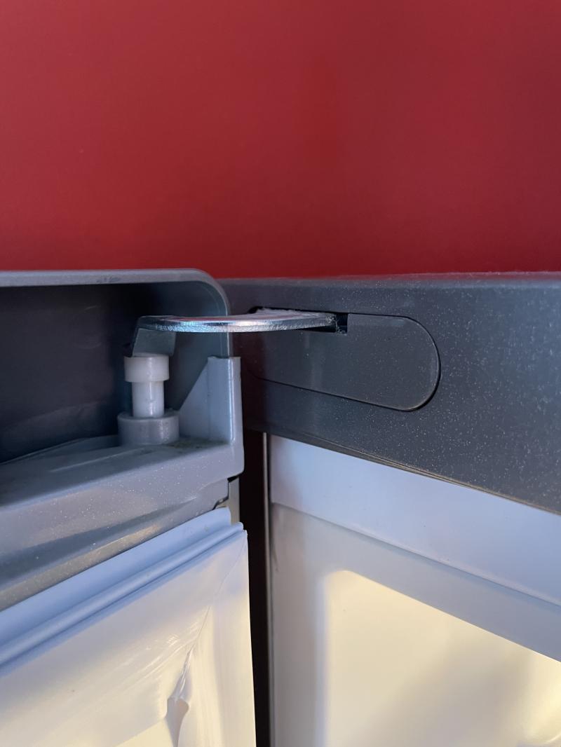

Je ne sais pas si je suis sur le bon topic. J'ai un souci avec mon frigo. J'ai changé le joint tout à l'heure car l'ancien était abîmé. Pour autant, avec le nouveau, j'ai toujours un écart et donc l'air doit passer.
https://i.goopics.net/800/d1zcnj.jpg
Je me dis que cela provient peut-être de la porte qui fermerait mal maintenant avec le temps et j'ai donc pris 2 photos des charnières :
https://i.goopics.net/800/8onbk7.jpg
https://i.goopics.net/800/2ry28m.jpg
Des idées de comment améliorer ça SVP ?
