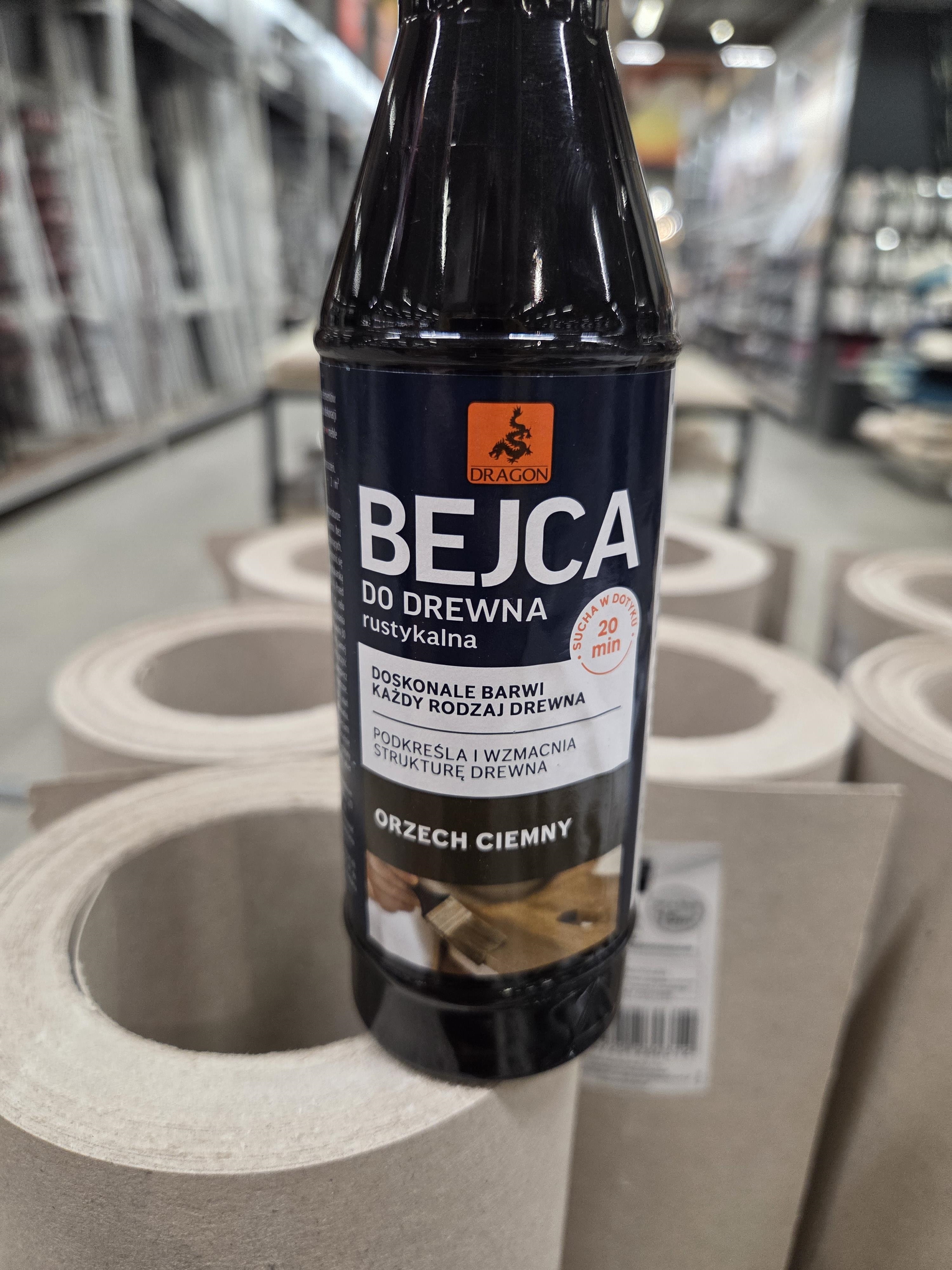

Posté le 29-09-2025 à 19:44:55  profilanswer
nasdak a écrit :
Je te conseille de l'huile, t'as pas essayé...
Ça se trouve en petit pot ? Je vais chez OBI la
Édit: ok trouvé
La meuf conseillait ça plutôt que le crayon 2x plus cher :o
https://rehost.diberie.com/Picture/Get/r/436301

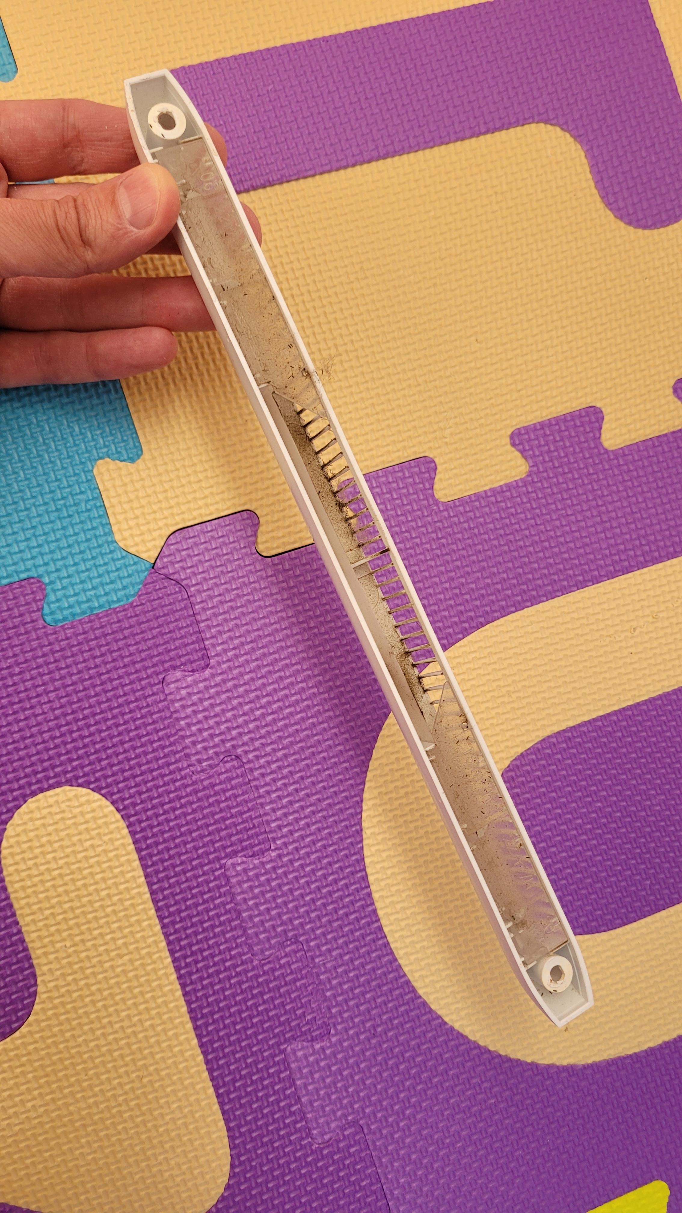

J'ai toujours 3, 4 mouches dans la chambre de mon fils.  En ce moment on n'ouvre pas les fenêtres donc je cherche comment elles rentrent.
Je vois que l'aération au dessus de la fenêtre qui ouvre sur le coffrage du volet roulant, je l'ai démontée ce matin :
https://rehost.diberie.com/Picture/Get/r/436376
On est d'accord que sans moustiquaire les mouches passent ?
Faut changer l'aération par un truc tout fait, j'essaye pas de coller de la moustiquaire à la glue ? (J'sais même pas où en trouver  :D)
Message édité par Kara le 30-09-2025 à 09:25:59

j'avais des aérations du même genre sur des coffres de volets roulants.
J'ai trouvé de la moustiquaire inox sur Ali.
Impec.
- poser la ventilation sur la mousticaire
- découper l'empreinte en suivant le contour
- poser visser.
Message édité par jma64 le 30-09-2025 à 09:57:45
.  c'est tout

jma64 a écrit :
j'avais des aération du même genre sur des coffres de volets roulants.
J'ai trouver de la moustiquaire inox sur Ali.
Impec.
- poser visser.
Ha oui, du coup la moustiquaire tient en pression contre le coffre, si je découpe proprement ça peut être pas mal en effet.
Quand a-t-il pris sa douche pour la dernière fois ? :o

Posté le 30-09-2025 à 14:44:01  profilanswer
Édit: ok trouvé
De l'huile d'olive je disais :D pour une réparation qui tient le temps de l'état des lieux
putain fallait préciser :D
edit: ok je m'en souviens maintenant :D
Message édité par XaTriX le 30-09-2025 à 14:45:25
