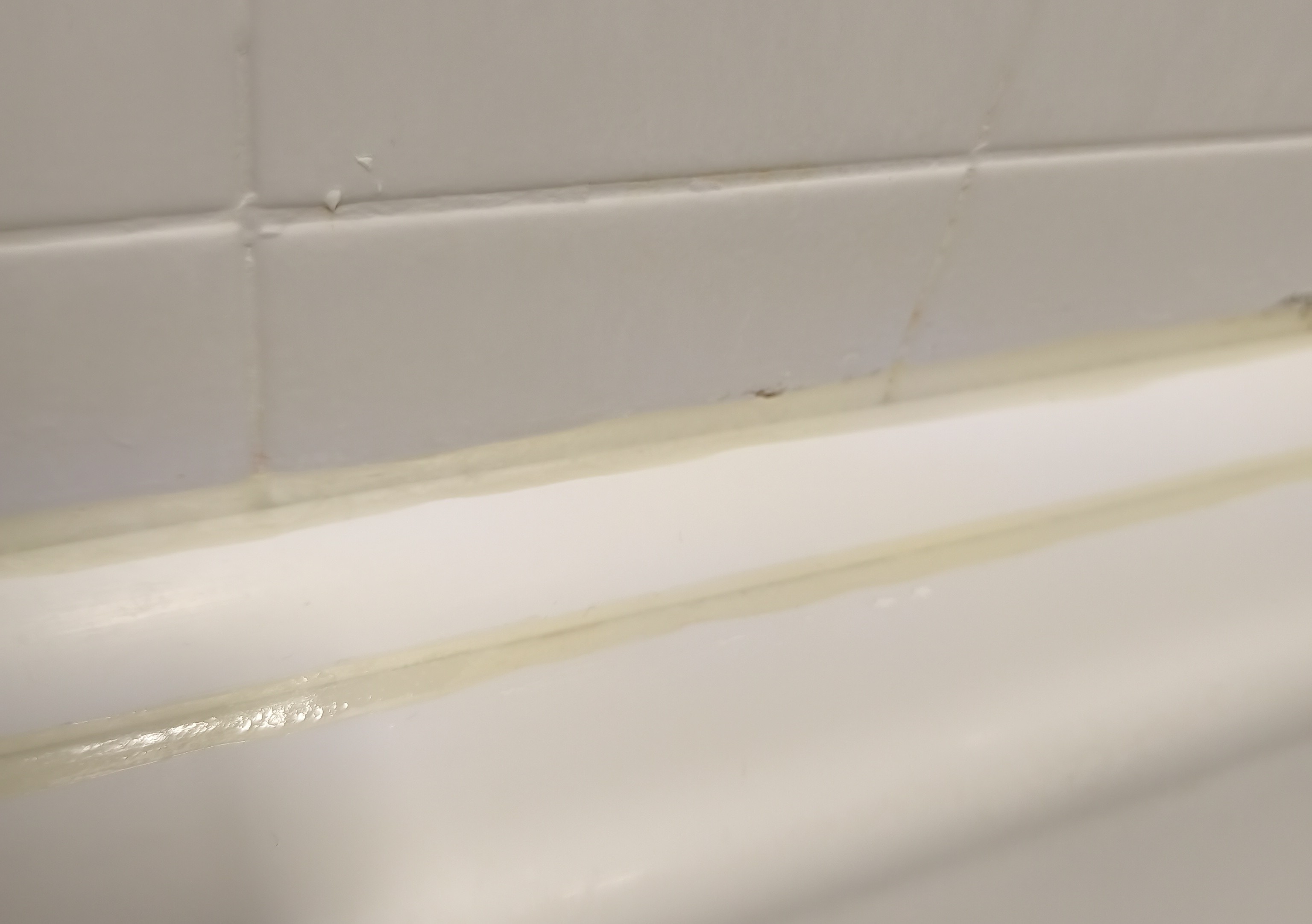

Pour la rentré, j'ai un problème de douche italienne qui est bien casse bonbon ;
On a constaté des fuites d'eau au garage lors d'une douche bien trop longue du gamin, j'ai donc acheté du mastic silicone salle de bain chez le monsieur blanc et vert, sauf qu'il a moisi en quelques semaines.
On me dit de mettre le mastic à l'extérieur de la douche, mais ça ne va pas être possible :
https://i.ibb.co/sDyr2wZ/IMG-20250827-213619.jpg
J'ai un sacré trou entre le carrelage jaune de la douche et le bleu de la sdb, parce qu'en mettant le silicone j'ai viré la caillasse qui s'était bien désagrégée. J'imagine que l'eau file sous le carrelage à chaque douche (sans doute le cas depuis des mois).
Qu'est-ce que je dois mettre comme produit pour refaire le joint ?

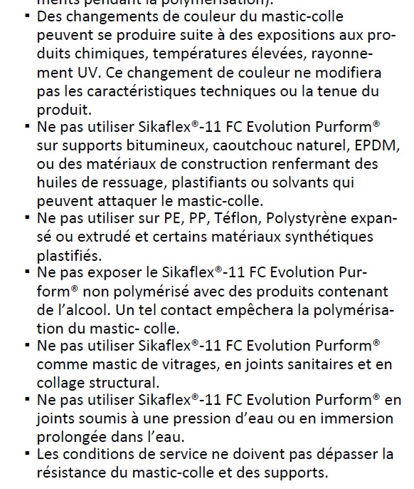

toutsec a écrit :
Je vois pas mal de personne (ie youtube) mettre du sika 11fc (ou autre mastic polyuréthane) autour des douches. Bonne idée?
Ce n'est pas fait pour ça, c'est écrit dans sa notice. Il n'est pas antifongique, le joint brut PU se ternit et jaunit avec le temps et ce n'est pas lisse comme un silicone, ça va attraper la cochonnerie, ça a une résistance limitée aux produits et ce n'est pas fait pour être sans arrêt dans l'eau, ça va être infâme rapidement. Sans parler du fait que s'il faut le refaire, tu vas t'amuser à l'enlever car ça risque d'adhérer beaucoup + que du silicone sanitaire selon les supports. On peut coller un receveur avec par exemple, mais c'est tout.
https://rehost.diberie.com/Picture/Get/f/429735
Message édité par rosco le 02-09-2025 à 12:04:19

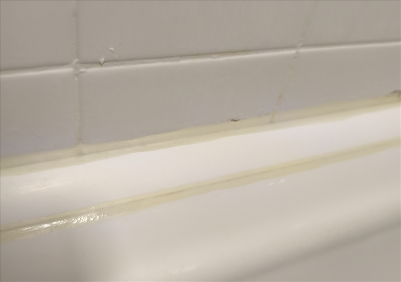

Toujours du même avis si ce n'est que ça a effectivement jauni un peu. Bon c'est pas jaune pisse hein mais on se rapproche un peu plus d'un truc translucide un peu voilé que d'un joint transparent comme le jour de la pose.
A refaire j'en chercherai un compatible ET coloré genre blanc ou autre, j'avais cherché vite fait mais pas trouvé et comme je pensais le peindre j'ai pris celui-là
https://rehost.diberie.com/Picture/Get/r/429767
Carrelage gris clair, baignoire blanche, pour donner une idée
