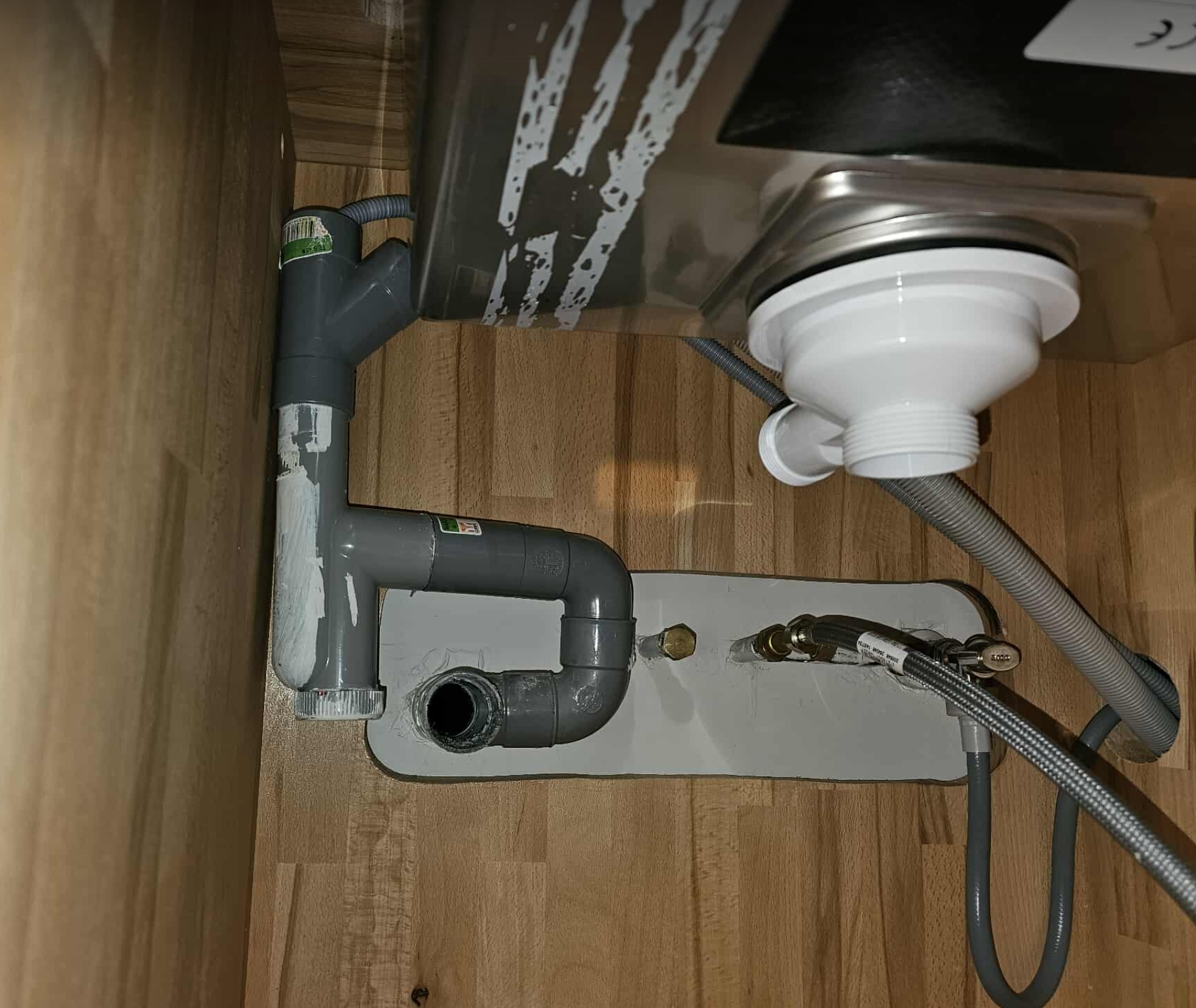

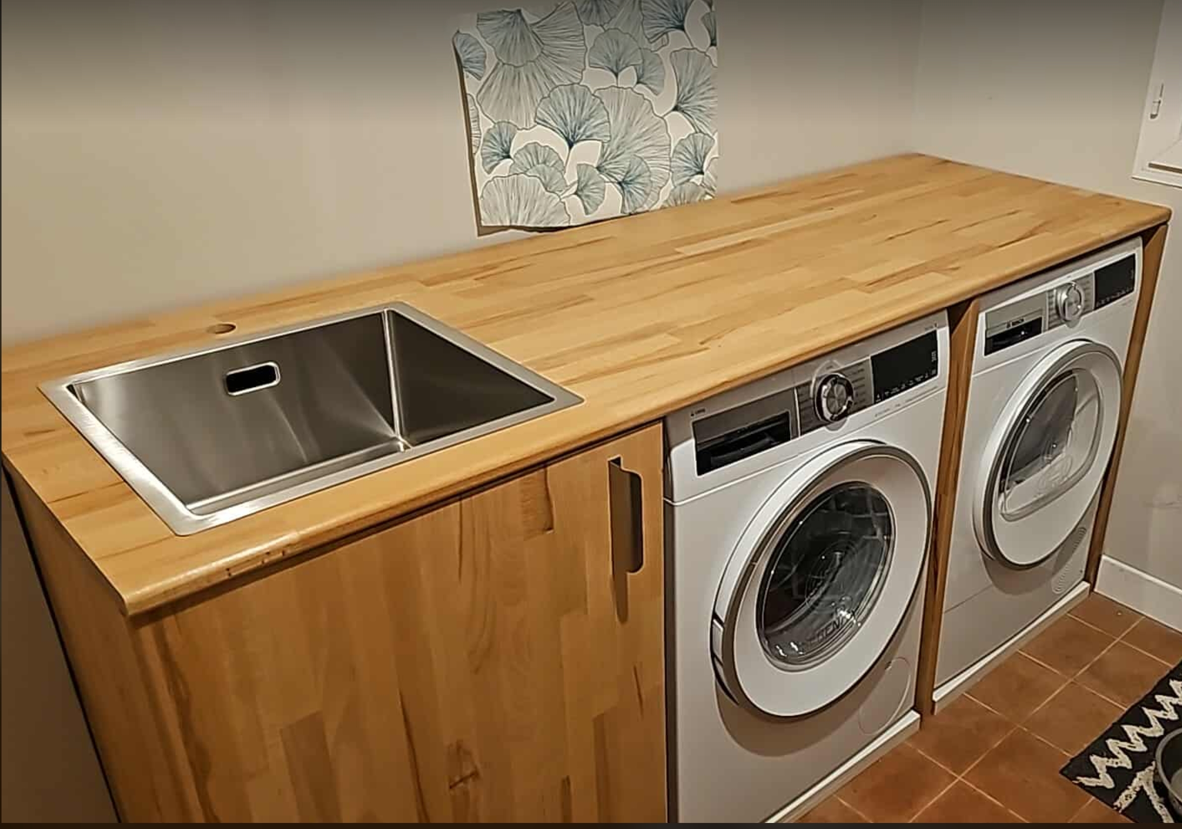

Posté le 30-08-2025 à 22:59:47  profilanswer
J'essaie de faire une évacuation d'évier + machine à laver + sèche linge "amovible"
En effet, j'ai la configuration dans l'image ci dessous, avec un meuble qui peut être amené à être enlevé pour raison X...
https://i.gyazo.com/3926b542270add5 [...] 0d103d.jpg
https://i.gyazo.com/4e4676d366cb07f [...] 3326c5.jpg
Je pense utiliser ce truc : https://media.adeo.com/media/107814 [...] fit=bounds pour le tuyau qui ne donne sur rien (servira à l'évier)
Et clipser les évacuations de machine à laver sans les coller. Je peux les coller mais pas jusqu'au bout, la jonction verticale entre les deux coudes à 90 ne serait pas collée. Les jonctions horizontales seraient collées.
Est-ce que ça marchera sans fuite ?
S'il y a des fuites, je mettrais bien du scotch de plombier (auto vulcanisant je crois que ça s'appelle), dans le bout de pouvoir le couper et l'enlever facilement si besoin.
Je viens de passer 2h et de m'entailler le bras en me débattant avec les anciens collages, pour défaire les tuyaux en réutilisant les raccords...
Il est possible que je finisse demain : fixation du plan de travail sur le meuble et les montants latéraux. Fixation d'équerres de fenêtre pour les montants.
Une plinthe pour élargir encore la profondeur du plan de travail (insuffisante pour être tranquille avec les machines à laver). Joint silicone sur le pourtour. Evidemment le robinet, en espérant que les tuyaux ne s'emmêlent pas trop dans tout ce qu'il y a là derrière :o
Est-ce que j'oublie des étapes importantes ?
Message édité par Laska- le 30-08-2025 à 23:03:14

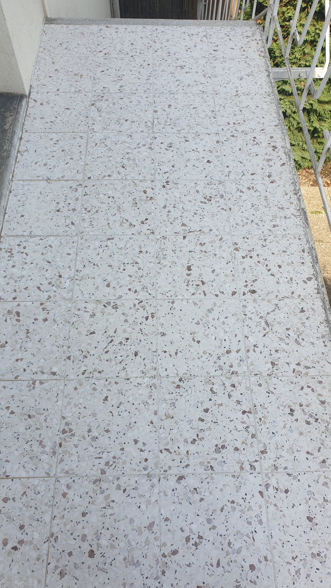

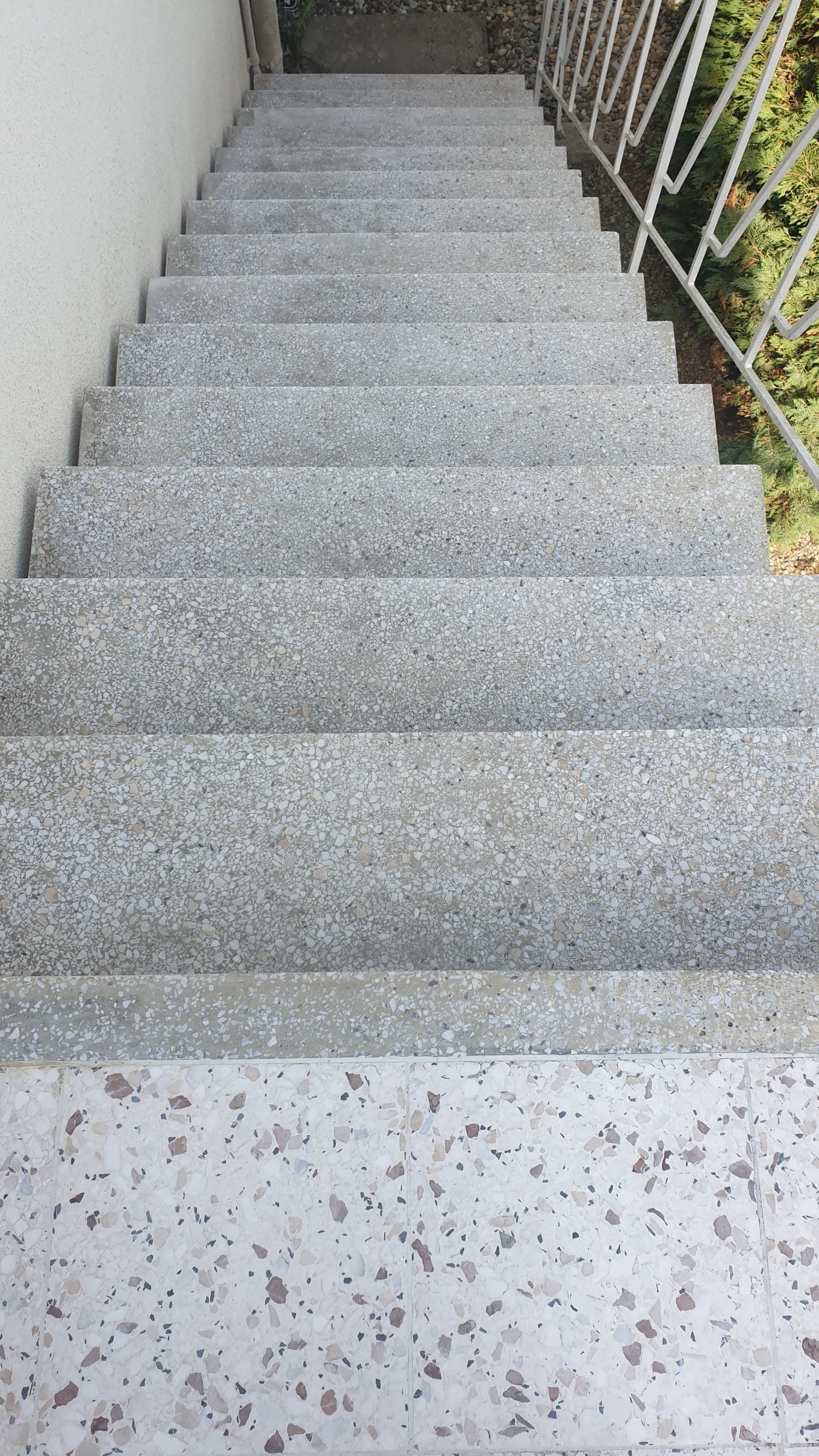

je fais un petit retour sur mon balcon en terrazzo et mon escalier très abîmés (ravinés) par 60 ans de pluies. Les endroits les plus exposés avaient le même aspect que les dalles de béton avec gravillons.
Finalement j'ai testé avec succès la meuleuse avec des disques à lamelles.
Ca va assez vite (très vite pour les marches, un peu moins pour le terrazzo qui à des pierres plus dures). J'y ai quand-même passé quelques disques.
https://rehost.diberie.com/Picture/Get/r/429237
https://rehost.diberie.com/Picture/Get/r/429238
https://rehost.diberie.com/Picture/Get/r/429239
Et petite question : mettre un hydrofuge serait utile ? Une référence  ?

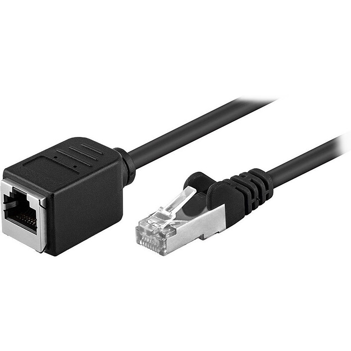

niku a écrit :
peut on déplacer et rallonger une prise rj45 ?
La prise elle même, probablement pas, le câble oui.
Ça se passe où (espace disponible ou pas) ?
Si tu n'as pas de pince à sertir (ça vaut pas cher) tu peux prendre une rallonge tout simplement.
https://media.ldlc.com/r705/ld/products/00/05/25/38/LD0005253813_2_0005253824_0005253834.jpg
n°73441273
libussa
Posté le 31-08-2025 à 14:46:50  profilanswer
on peut aussi mettre des noyaux sans sertissage
un keystone jack d'un coté https://www.amazon.fr/dp/B0BS6XRZ3X
une prise male de l'autre https://www.amazon.fr/dp/B089T8BKQ3
A réserver à du cable monobrin, mais normalement c'est ce qui est mis dans une installation fixe
Message édité par libussa le 31-08-2025 à 14:47:00
Je souhaite déplacer l’ensemble de mes prises tv et rj 45 D’ennviron 1 metre qu’il n’y ai pas de fil visible
Une prise normale ok pas de soucis mais la rj45 il vaut mieux passer par une rallonge ? Je vais refaire une cloison pour créer un support tv
