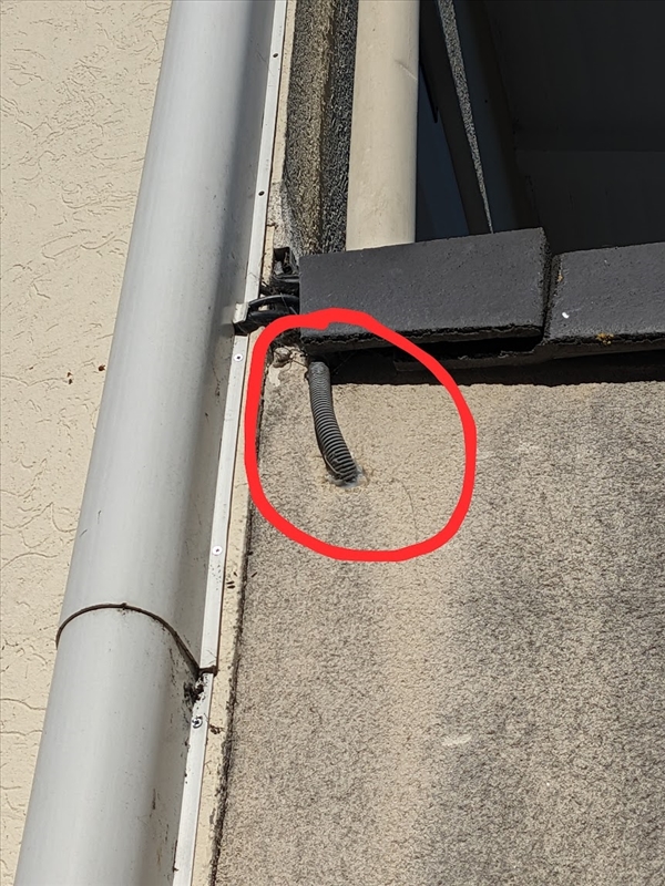

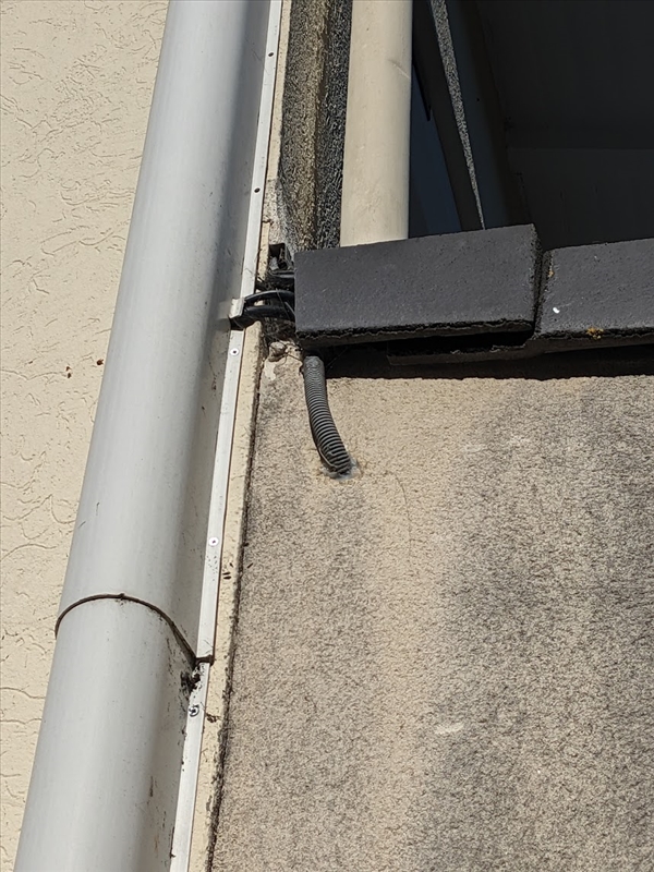

J'ai Free qui doit venir re-tirer la fibre chez moi, et je voudrais faire un truc propre.
La fibre passe dans la goulotte grise
https://rehost.diberie.com/Picture/Get/r/383260
Est qu'il existe des boite de dérivation pour mettre par dessus la goulotte, histoire de ne plus le voir ?
J'avais bourré l'entré de silicone pour ne pas avoir d'eau dedans....

nical_73
Posté le 01-04-2025 à 10:21:45  profilanswer
tu peux mettre une enorme boite de dérvation qui recouvre tout mais ça peut faire un peu verrue quoi
n°72661266
thoulisse_​bernard
Climatonégationniste
Posté le 01-04-2025 à 10:22:46  profilanswer
Puis bon pour mettre la boîte faut couper la fibre, pas sûr du résultat
Justement la fibre va être remplacée, donc c'est maintenant ou jamais...
n°72661346
nasdak
Posté le 01-04-2025 à 10:35:51  profilanswer
Casser l'enduit, faire passer la gaine dans le mur, reboucher... Mais ça se verra
n°72661412
libussa
Posté le 01-04-2025 à 10:47:36  profilanswer
https://rehost.diberie.com/Picture/Get/r/383243
A+
Quand tu dis goulotte tu parles de la petite gaine grise à droite ? (Et pas la grosse goulotte à gauche qui fait toute la hauteur)
Si c'est le cas je couperais cette gaine à ras du mur et je ferais passer la fibre en apparent
C'est de la gaine icta c'est pas fait pour résister aux UV, dans quelques années elle va devenir cassante et tomber en miettes
Message édité par libussa le 01-04-2025 à 11:16:14

lebibi
Notre torture c'est la tourtel
Posté le 01-04-2025 à 10:54:06  profilanswer
Si c'est le cas je couperais être gaine à ras du mur et je ferais passer la fibre en apparent
oui c'est la petite gaine grise qui rentre dans le mur.
n°72662469
lebibi
Posté le 01-04-2025 à 14:02:28  profilanswer
Ok donc autant que je laisse comme c'est, voir même couper la petite gaine grise et rembourrer le trou de silicone pour éviter d'avoir de l'eau qui tombe dedans.
