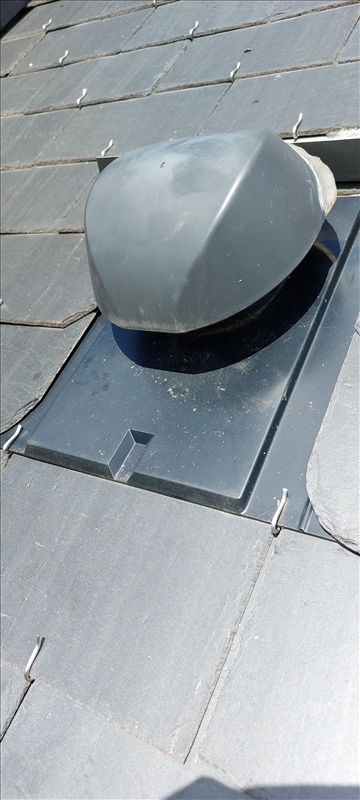

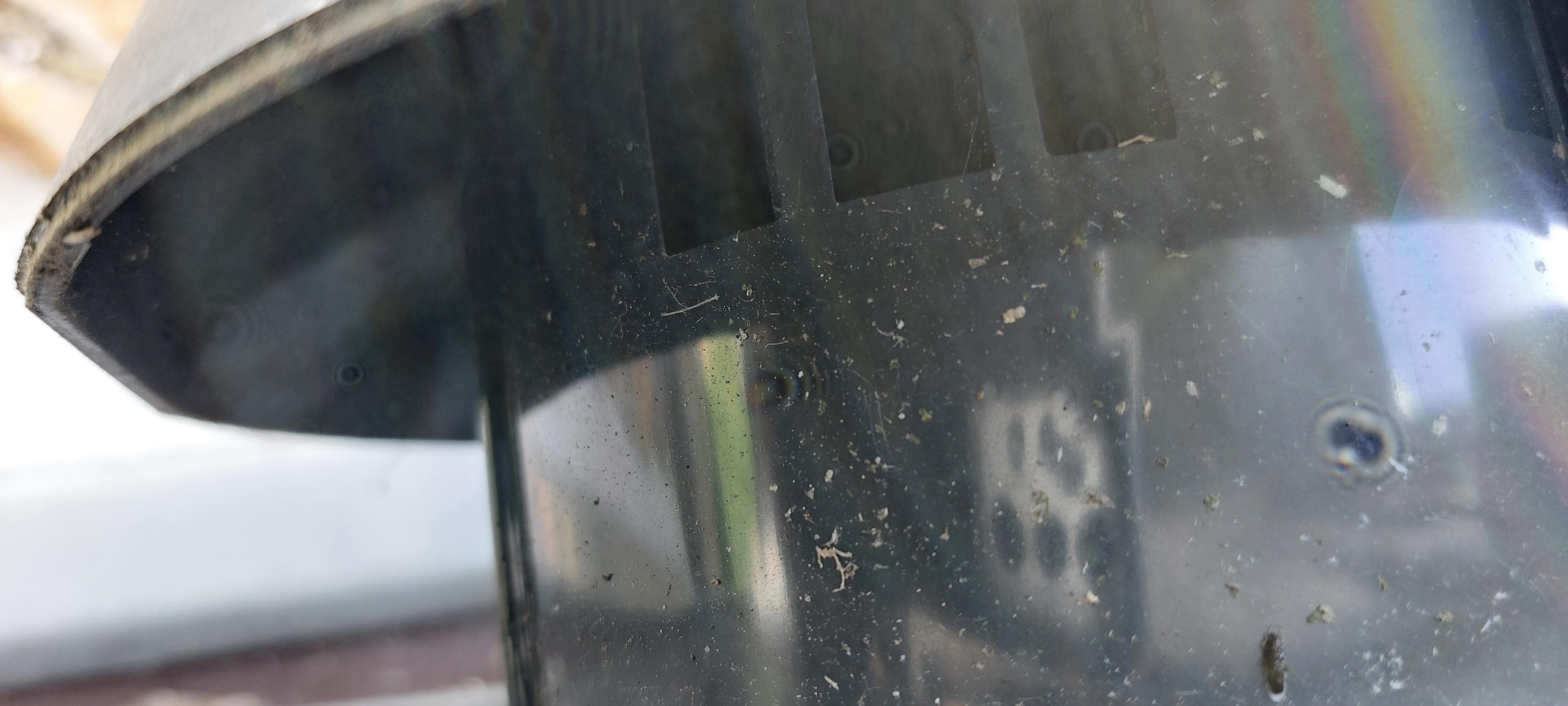

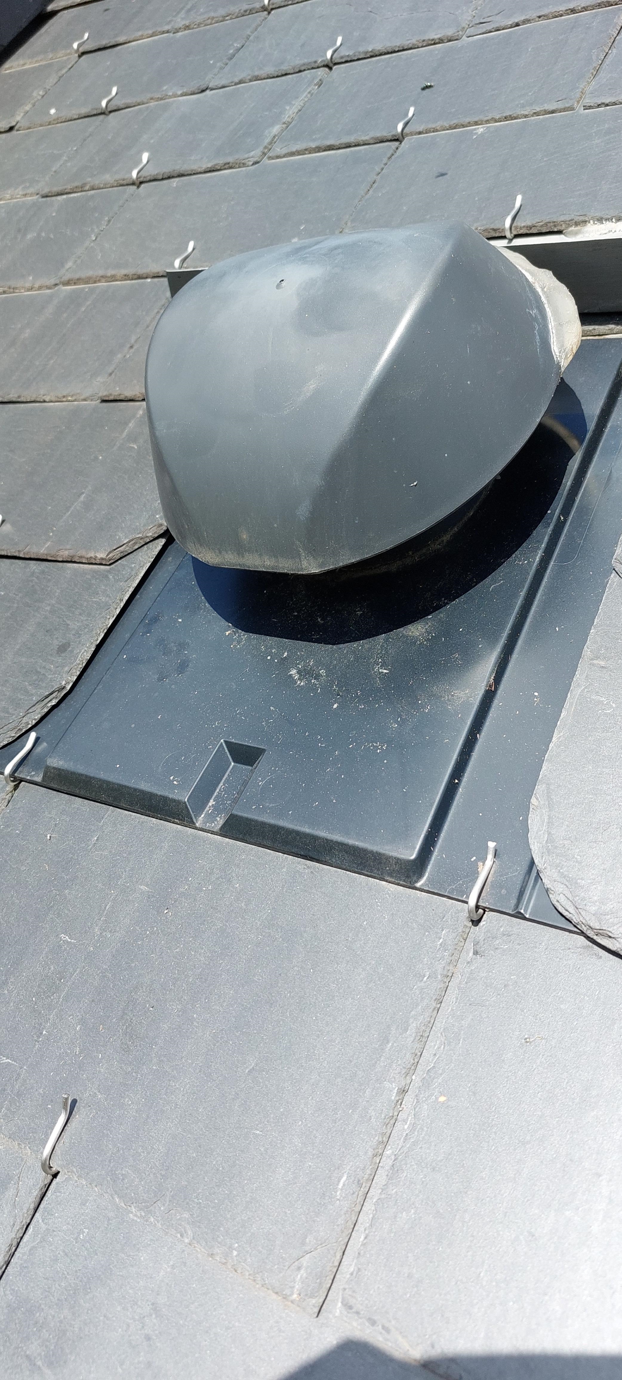

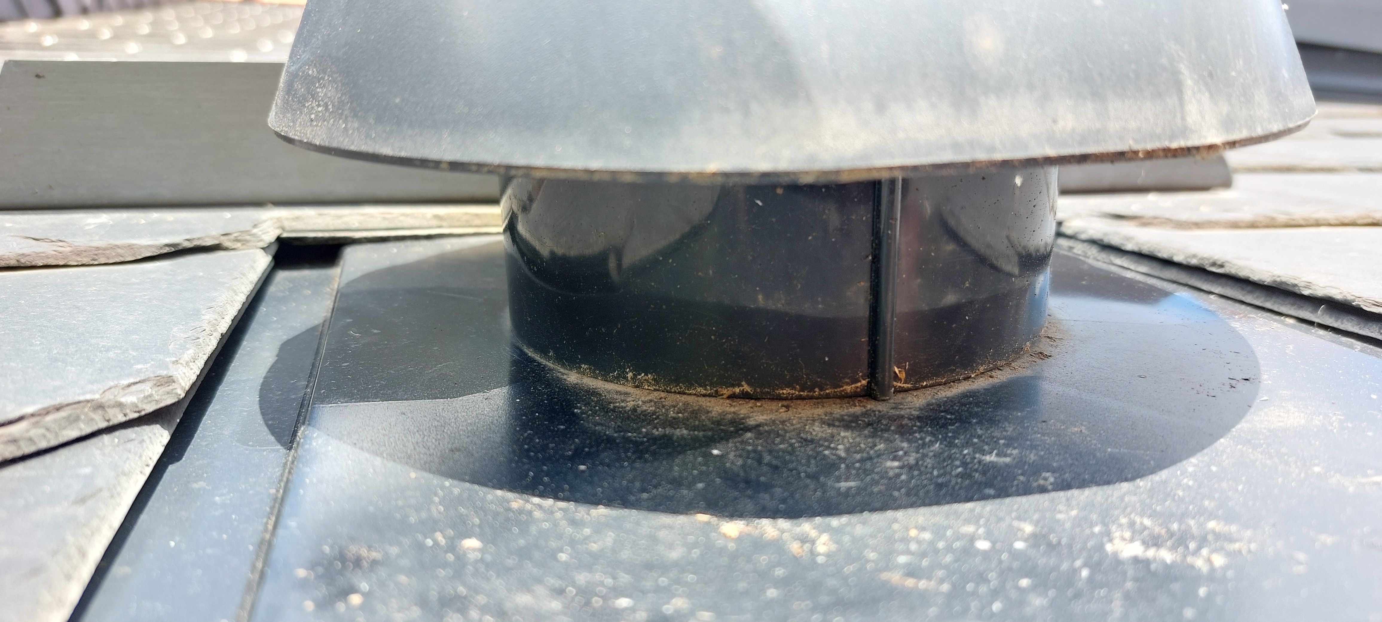

Salut, j'ai une hôte aspirante qui quand je cuisine attire les mouches depuis qq temps, en particulier quand il fait plus chaud.
Je ne sais pas s'il ya un oiseau ou souris morte dans le conduit et j'aimerai essayer de démonter ça.
Cote hôte c'est pas ultra pratique à déposer  mais je vais me débrouiller.
Côté toit... j'ai un chapeau de toit mais je ne sais pas comment le démonter,  le but est de ne pas le casser. Il est relativement récent (toiture refaite  y a 1 an et demi).
Avez vous une idée de comment d'éclipser ca. Je pense changer la gaine entre les 2 ensuite pour repartir sur qq chose de propre et voir peut être en même temps d'où viennent ces mouches. (De dehors... mais qu'est ce qui les attire ?)

Voici à quoi ressemble le champignon.

Généralement c'est collé au tube donc non retirable facilement ou alors t'as de la chance et c'est juste bien emboité et donc tu le soulèves en espérant que ça vienne. Le tien semble être celui-là donc tu vois la forme non collée, on voit le fente pour le guider : https://www.nicoll.fr/fr/chapeau-de [...] le-atemaxr et t'avais le même mais en version avec moustiquaire dans leur gamme car le tien semble en être dépourvu. Au pire, tu peux essayer d'enrouler du moustiquaire autour du tube, on voit les fentes de ventilation sur ta photo.

Je vais tenter de tirer + fort dessus... et oui, bonne idée la moustiquaire pour éviter qu'elles rentrent ! :)

Je passerais plutot une camera, ou un coup d aspi plutot que risquer d abimer le toit.
C'est bizarre car quand tu cuisines ça aspire de la hotte et refoule dehors
Donc les mouches ne sont pas dans la hotte ou le conduit !

Oui, ça vient plutôt après je dirai... est-ce l'humidité, des odeurs... qui attirent les mouches de l'extérieur (ferme pas loin, ça n'aide pas)... mais c'est vraiment nouveau depuis cette année, ça fait 15 ans qu'on doit avoir la hôte en place et qu'on l'utilise pareil.
Jvais voir pour mieux pister le souci... et déjà mettre une "moustiquaire" sur la bouche pour éviter qu'elles rentrent... ça fera de toute façon pas de mal (mais ça risque de moins évacuer les rejets gras, ça sera à surveiller, ça va, c'est accessible facilement sur le toit.

Normalement les hottes en extraction on un clapet anti-retour non ? Tu es sûr que les mouches rentrent par là ?
