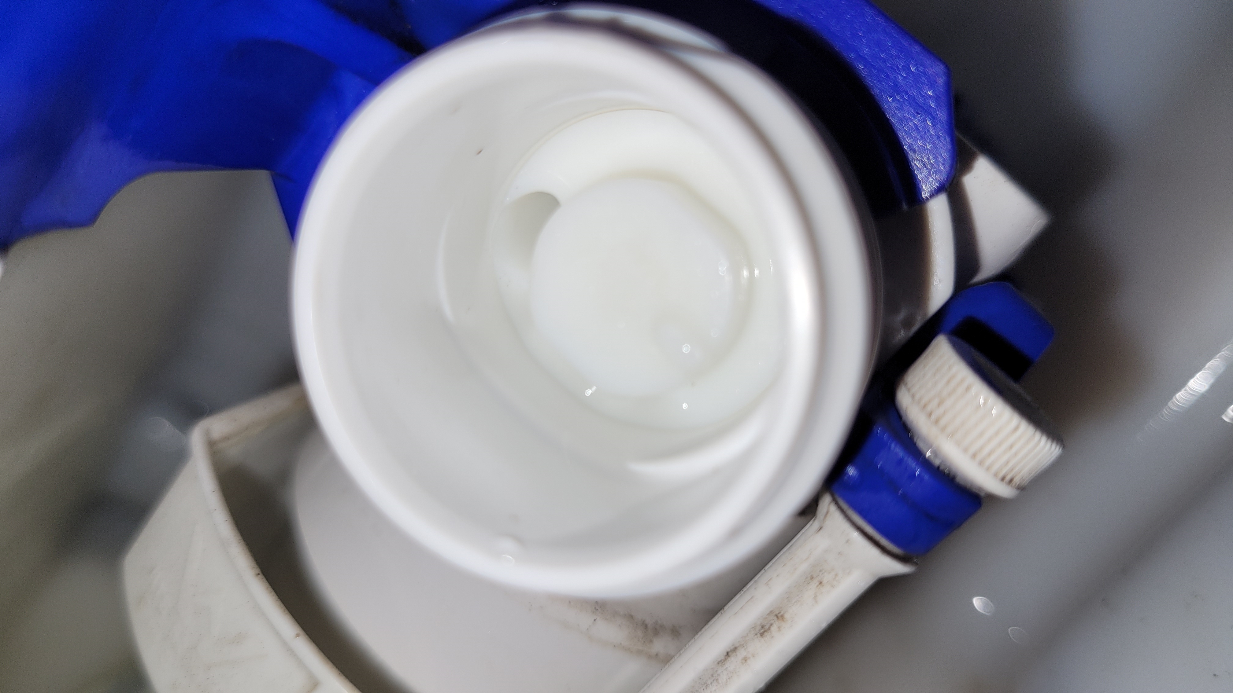

Posté le 19-08-2025 à 11:16:17  profilanswer

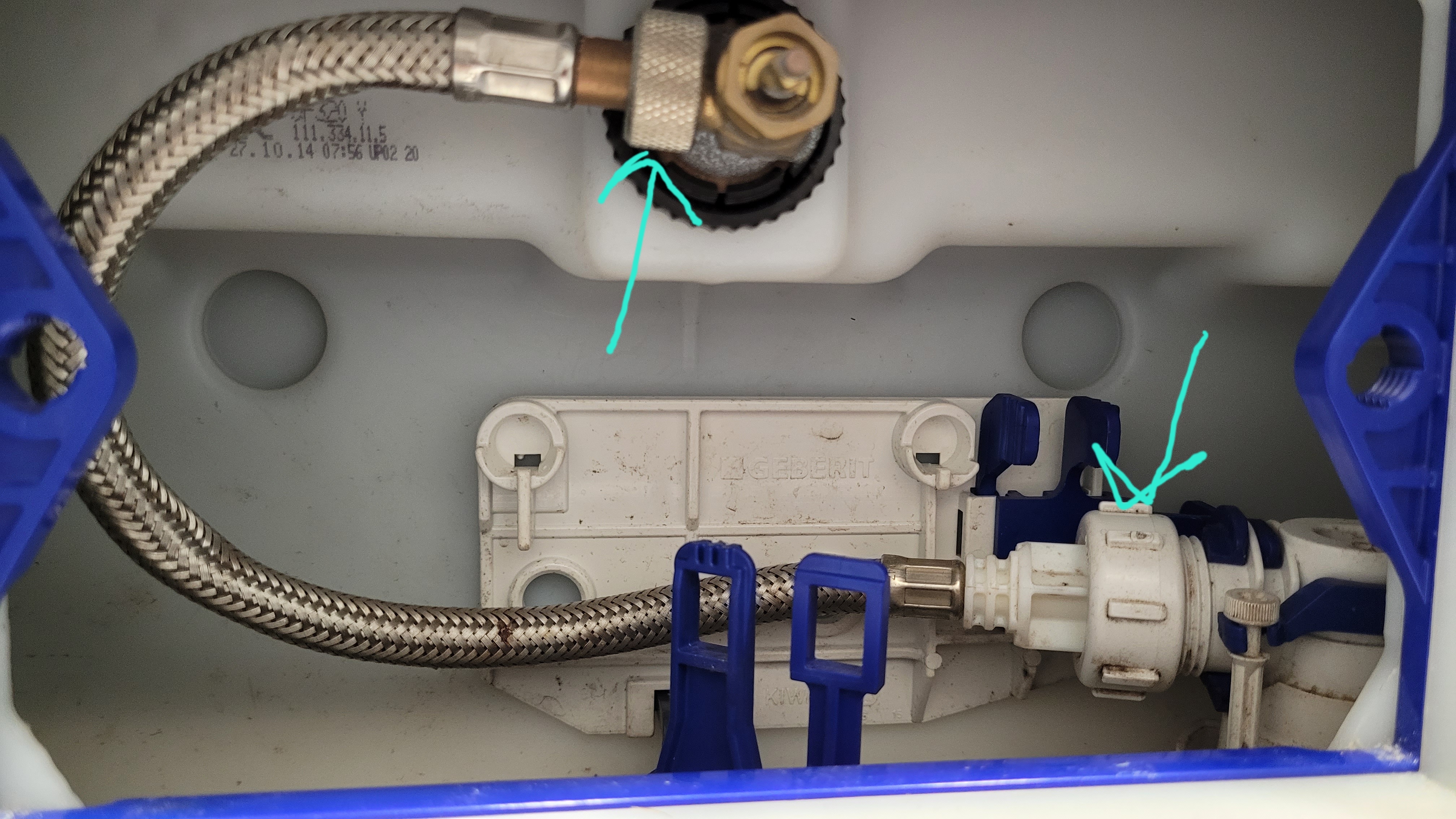

Kara a écrit :
Suite à une coupure d'eau, j'ai une chasse d'eau qui met 1h (minimum) à se remplir.
Je suppose que y'a un problème d'air ou autre ?
C'est un chiotte suspendu donc j'accède à rien facilement.
Une chance que ça passe tout seul ? (Déjà 3ème chasse d'eau là et toujours pareil)
tuxbleu a écrit :
Ca sent le calcaire qui a bouché le mécanisme, un truc du genre :/
En enlevant la plaque qui a les boutons de chasse d'eau, t'accède à rien ?
À ça :
https://rehost.diberie.com/Picture/Get/r/425891
À noter que y'a un bruit de circulation d'eau en permanence (mais pas d'écoulement, pas la même chose que quand la chasse se remplit péniblement) alors qu'aucun tirage d'eau dans la maison  [:transparency]
Message édité par Kara le 19-08-2025 à 11:21:22
n°73379964
nical_73
Posté le 19-08-2025 à 11:20:21  profilanswer
enlève le flexible, regarde sa tête, regarde en sortie de robinet (laiton, quitte à ouvrir l'eau un peu). Et inspecte l'entrée du flotteur. Calcaire
n°73379971
Kara
Moi je dis y bluff !!!
Posté le 19-08-2025 à 11:22:11  profilanswer
Je devisse quoi ?
n°73379972
tuxbleu
renie ses origines
Posté le 19-08-2025 à 11:22:26  profilanswer
Kara a écrit :
À ça :
90% de chance la réponse sera sous tes yeux
Message édité par tuxbleu le 19-08-2025 à 11:23:14
Mon topic de vente - Mon feed-back
n°73379984

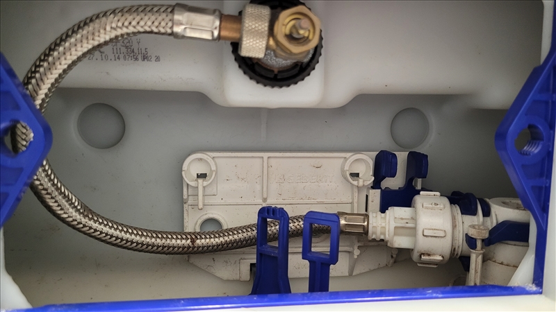

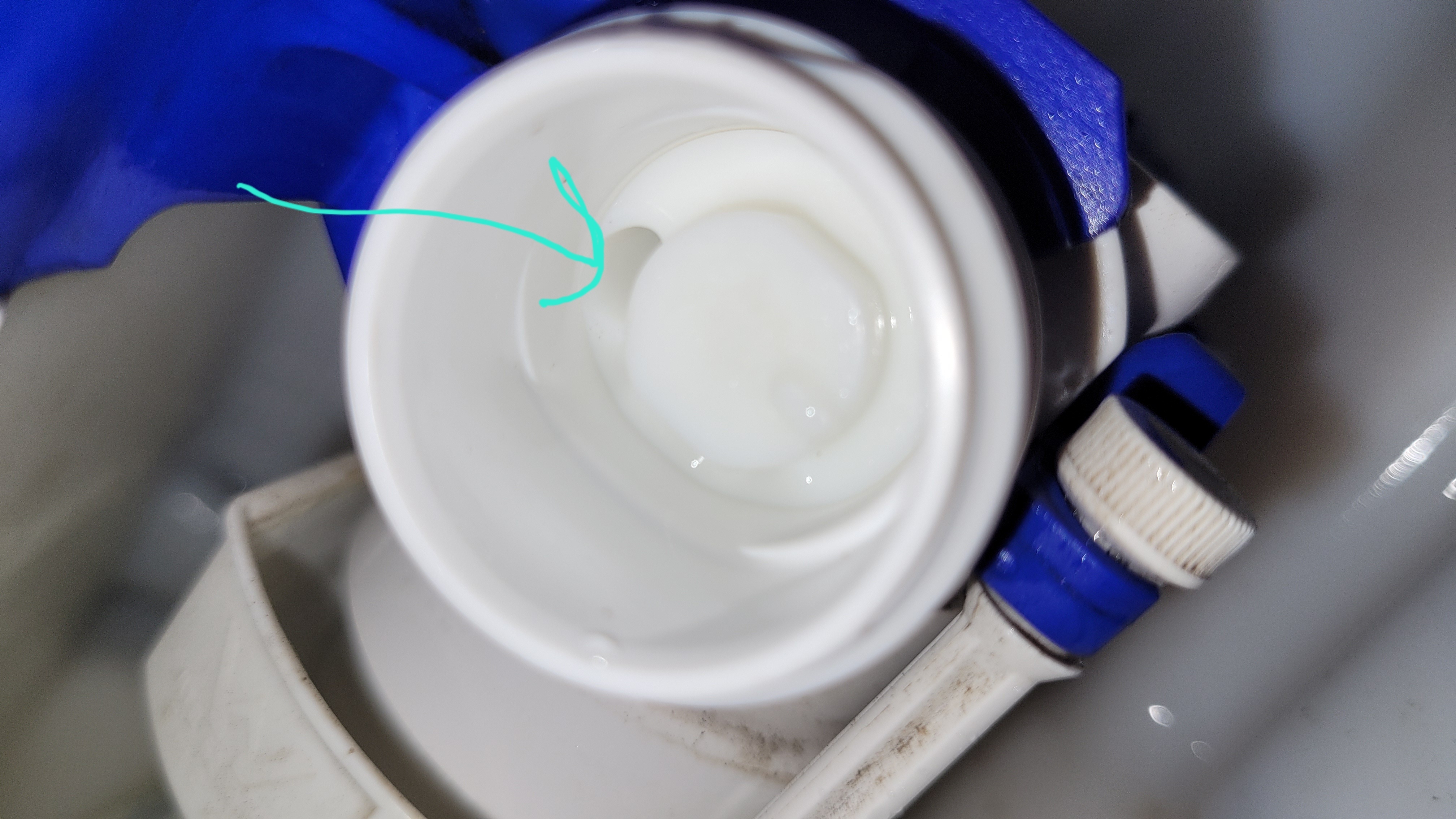

Kara
Posté le 19-08-2025 à 11:24:53  profilanswer
Donc là et là ?
https://rehost.diberie.com/Picture/Get/r/425892
n°73379992
nical_73
Posté le 19-08-2025 à 11:26:44  profilanswer
Kara a écrit :
Je devisse quoi ?
https://i.ibb.co/jPY5MQrV/1.png
le flexible c'est la partie torsadée quoi, tu dévisses en bleu et rouge et tu regarde l'intérieur
le robinet en laiton (rouge) ouvre le quand le flexible est enlevé pour voir si du tartre sort.
Et pareille pour le flotteur (bleu)
n°73379994
nical_73
Posté le 19-08-2025 à 11:27:02  profilanswer
l'eau de ta chasse entre par là et le flotteur sur la droite coupe cette alim quand elle est pleine (en flottant il remonte d'où son nom de flotteur)
Message édité par nical_73 le 19-08-2025 à 11:27:39
n°73380027
Kara
Posté le 19-08-2025 à 11:34:11  profilanswer
Alors j'ai démonté que à droite et malgrés l'eau coupée ça pissait (correctement du coup).
J'ai retranché et rallumé l'eau et là j'attends que l'air se barre donc c'est pas encore super efficace [:canaille]
Au final quand je rebranche c'est pareil donc  [:transparency]
Message édité par Kara le 19-08-2025 à 11:34:56

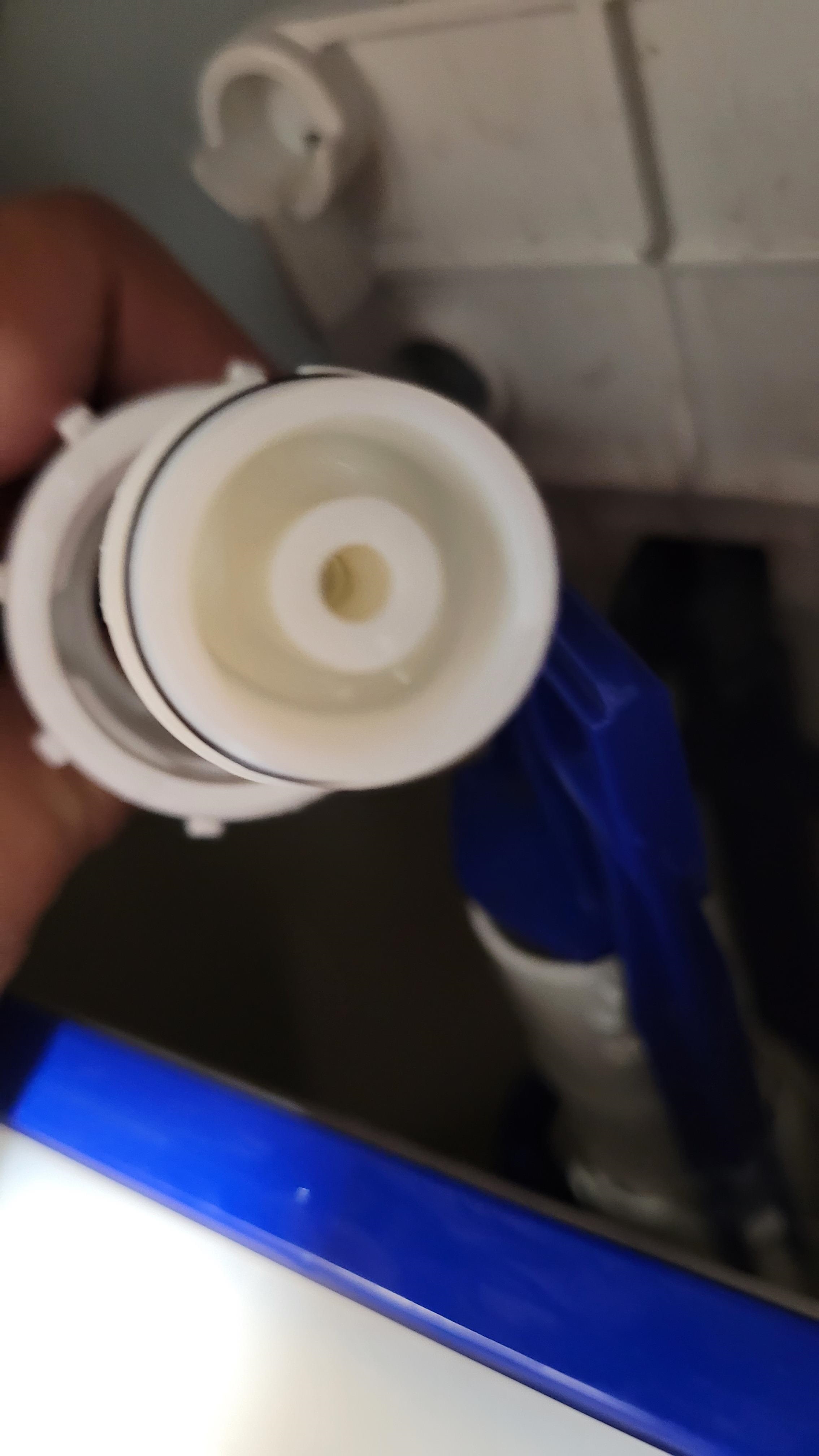

n°73380039
Kara
Posté le 19-08-2025 à 11:35:53  profilanswer
Ouais beaucoup de bruit mais peu de remplissage [:wanleeburton]
J'ai redevissé ça coule très bien, donc ça serait après [:transparency]
https://rehost.diberie.com/Picture/Get/r/425902
https://rehost.diberie.com/Picture/Get/r/425903
Message édité par Kara le 19-08-2025 à 11:44:51
n°73380082
tuxbleu
renie ses origines
Posté le 19-08-2025 à 11:45:23  profilanswer
Kara a écrit :
Ouais beaucoup de bruit mais aucun remplissage [:wanleeburton]
Ton flotteur ne doit pas faire son travail correctement, les parties mobiles doivent être pleins de calcaire.
n°73380117
Kara
Posté le 19-08-2025 à 11:51:37  profilanswer
Bon ba 3ème dévissage + coupure d'eau + réouverture et ça a l'air bon.
J'ai passé un cure dent à l'aveugle dans le trou d'arrivée j'sais pas si ça à joué, j'ai pas eu l'impression de faire sauter quelque chose.
https://rehost.diberie.com/Picture/Get/r/425904
Et le bruit de circulation là c'était le flotteur + calcaire qui remontait qu'à 99%.
Saloperies de wc suspendus, un chiotte classique j'aurais entendu le bruit depuis un bail.
Edit : non c'est bien le flotteur d'une manière générale, ça à recommencé à mal se remplir il a fallu que je l'actionne à la main.
Je remonte tout mais je redemonte bientôt pour remplir de vinaigre une nuit.
Message édité par Kara le 19-08-2025 à 12:10:43
n°73380248
Hegemonie
Posté le 19-08-2025 à 12:17:09  profilanswer
Mets de l'acide citrique, pas du vinaigre qui va bouffer tes joints.
n°73380263
Kara
Posté le 19-08-2025 à 12:20:54  profilanswer

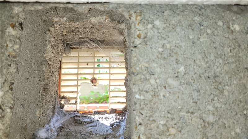

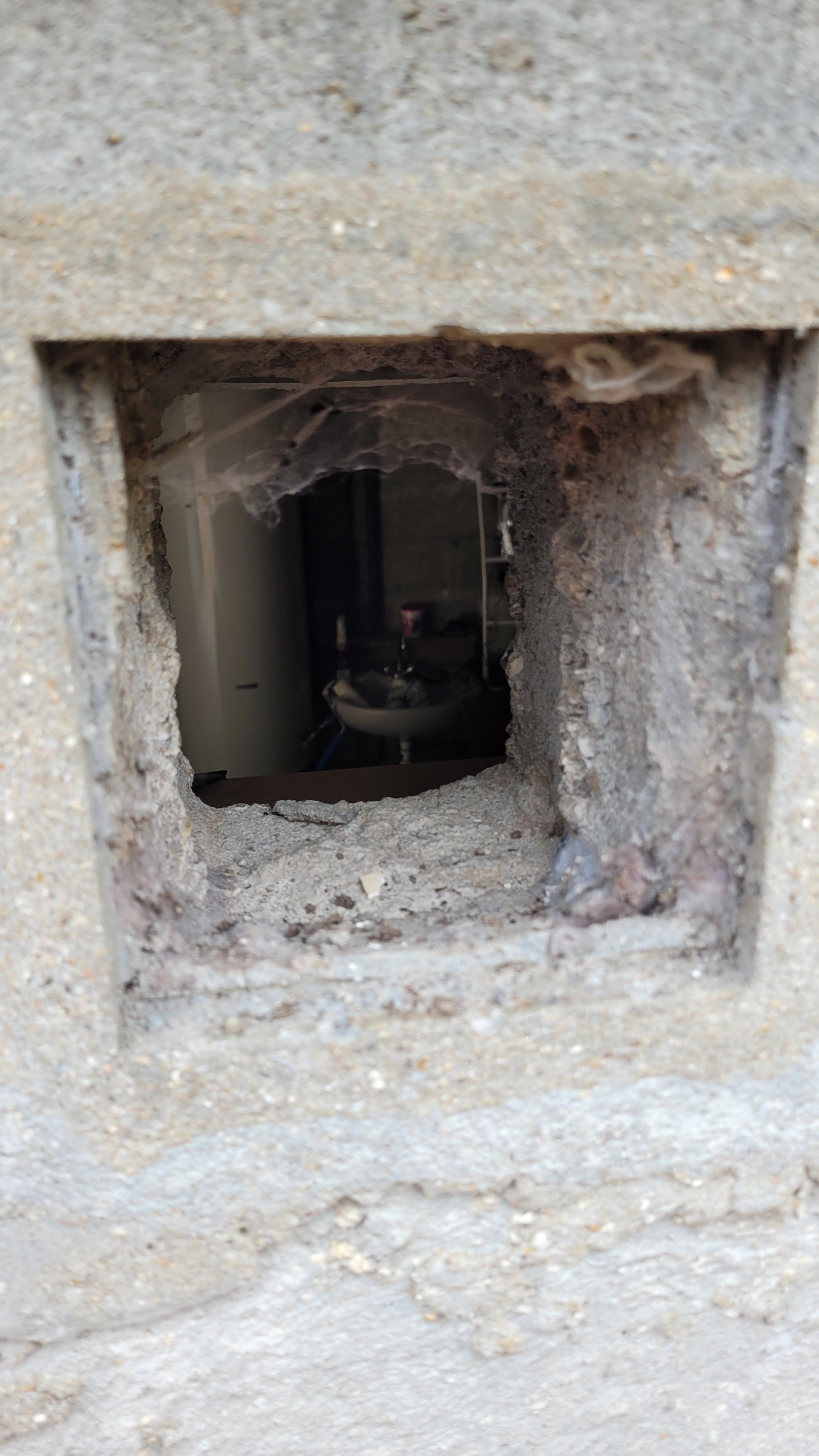

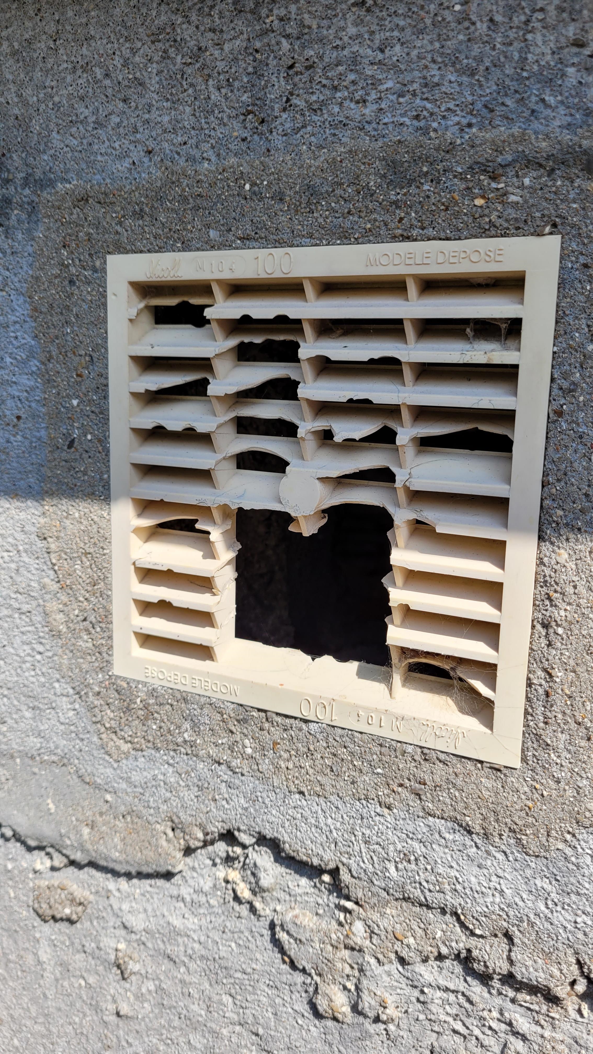

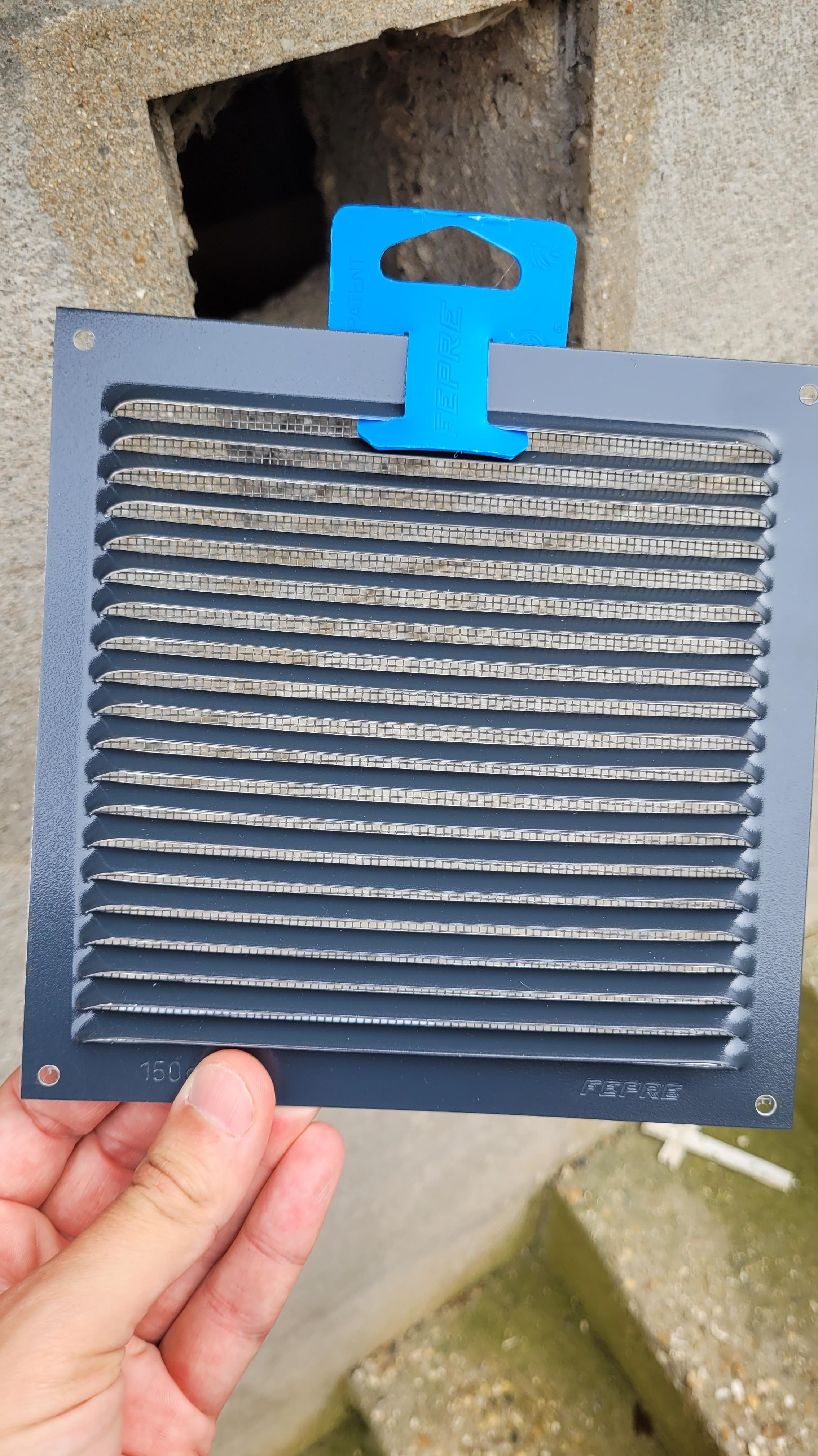

Suite des bricolages du jour : je dois remplacer cette grille d'aération du sous-sol :
https://rehost.diberie.com/Picture/Get/r/425914
J'ai acheté une plus grande en métal pour la coller au mastic acrylique.
Comment je fais sauter l'ancienne ? Je tape depuis l'intérieur et ça va partir facilement sans faire de dégâts ? (En tirant de l'extérieur ça vient pas)
https://rehost.diberie.com/Picture/Get/r/425915
Message édité par Kara le 19-08-2025 à 13:54:34
petit burin/tournevis plat et petit marteau. Tu tapotes légèrement pour désceller.

Posté le 19-08-2025 à 14:13:04  profilanswer
Tes plus délicat que moi :lol:
Coup de marteau au milieu et retirer les restes du cadre au tournevis [:war3_orc]
Voir pire , péter le centre et laisser le cadre avec un coup de pince coupante pour ce qui dépasse
Message édité par arkrom le 19-08-2025 à 14:14:47

Posté le 19-08-2025 à 14:20:29  profilanswer
J'y ai pensé mais je perds un chouillat en volume d'air non ?
n°73380869
tuxbleu
renie ses origines
Posté le 19-08-2025 à 14:21:47  profilanswer
Non mais tellement infinitésimal
Ben le mec a pas tout fait sauter, alors c'est qu'il veut pinailler.

Kara

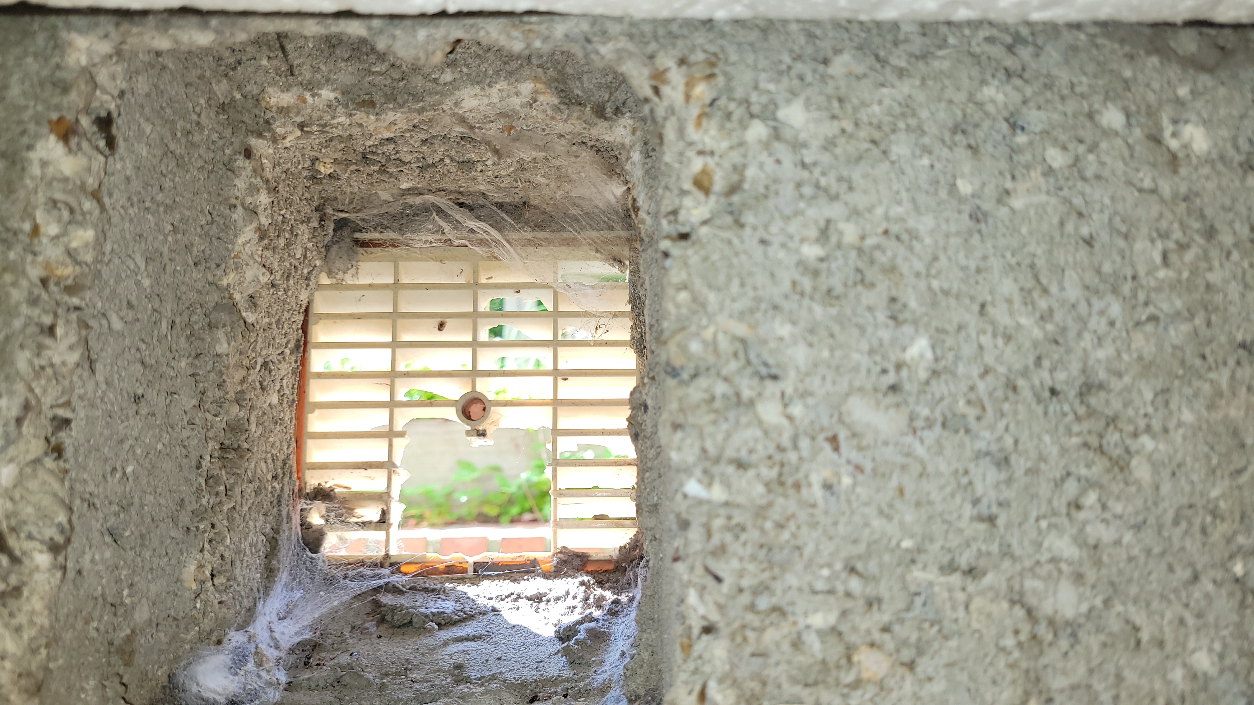

Posté le 19-08-2025 à 14:29:46  profilanswer
https://rehost.diberie.com/Picture/Get/r/425924
Bon ba en fait fallait tout péter et ensuite les bords viennent tout seul  :O
Moins qu'avec le trou pas au format derrière  :O

Me reste à fixer ça en applique
https://rehost.diberie.com/Picture/Get/r/425925
Avec ça :
https://rehost.diberie.com/Picture/Get/r/425926
Si quelqu'un y voit une connerie je suis preneur de warning  :O
Avec ça :
Moi j'avais vissé sur la mienne.
