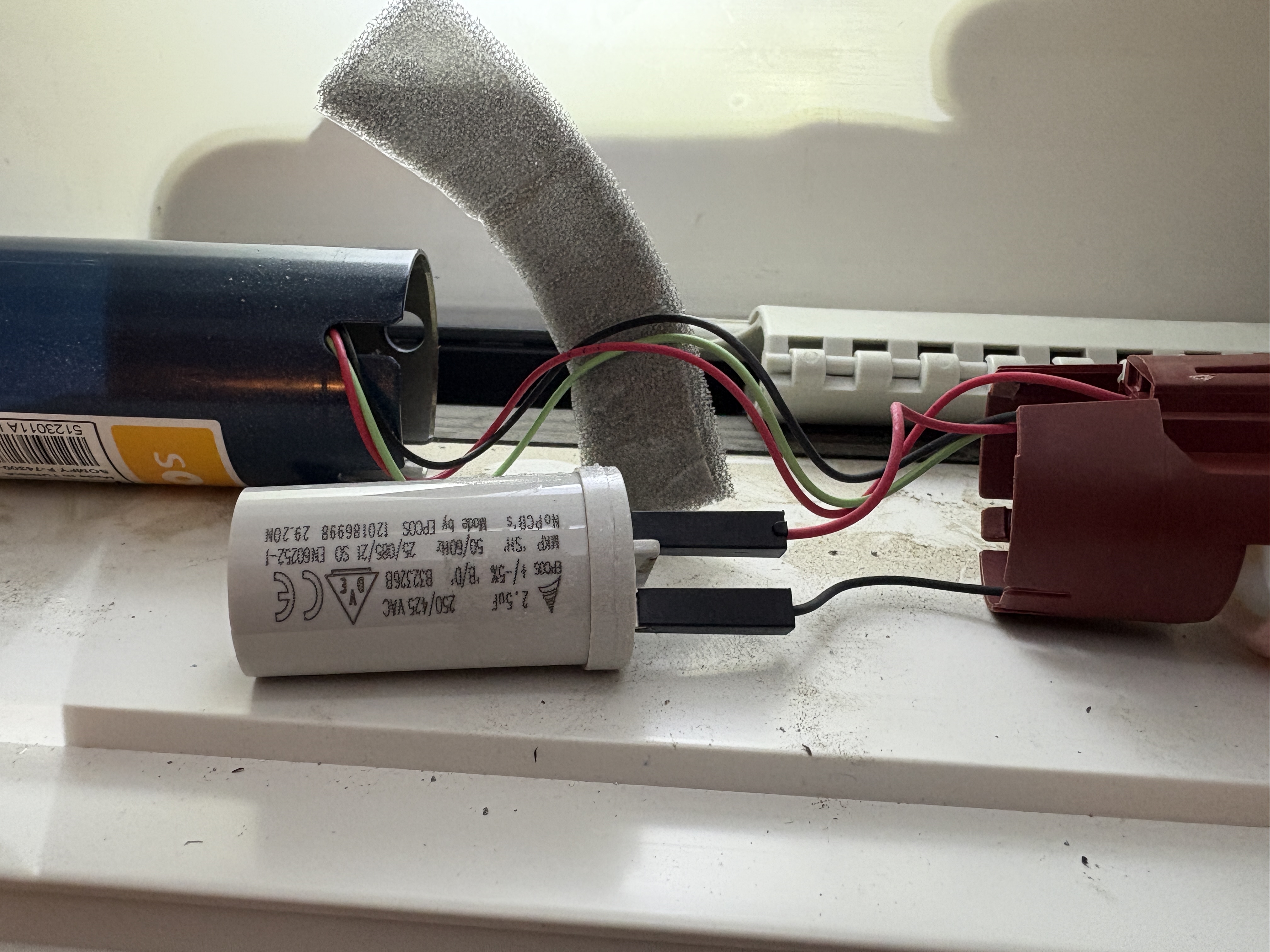

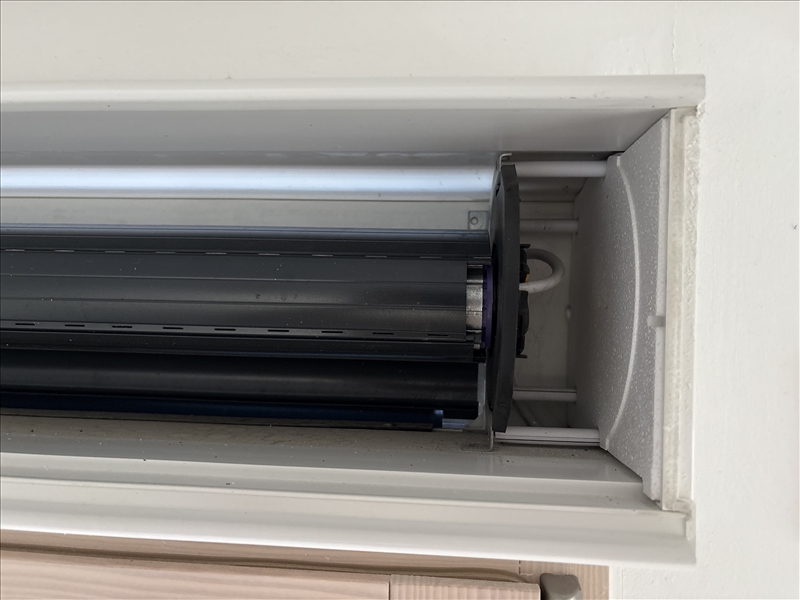

singsonn a écrit :
Merci à tous pour vos messages.
On a eu une coupure de courant dernièrement, mais c'est le seul volet-roulant de l'appartement qui pose problème. Et
Je vais essayer de couper le courant au niveau du disjoncteur et voir si un reset peut le faire refonctionner normalement.
Sinon comme recommandé par plusieurs d'entre vous, je vais voir pour remplacer le condensateur.
L'appartement a tout juste 3.5 ans, nos 8 volets-roulants ont donc moins de 4 ans, et c'est le seul qui fait ce genre de bruit.
Cet après-midi j'ai ouvert la boîte qui contient le volet-roulant et son mécanisme et je suis tombé sur ça :
https://rehost.diberie.com/Picture/Get/r/425412
La marque du volet-roulant et Sofermi et d'après leur site ils installent des mécanismes Somfy.
Rapide retour sur le dépannage de mon volet-roulant. Après démontage de celui-ci et du moteur, j'ai trouvé la référence du condensateur (2.5 uF) :
https://rehost.diberie.com/Picture/Get/r/426128
On voit pas sur la photo, mais il y avait des coulures marron/orange au niveau des connecteurs. Par contre, au multimètre, j'ai mesuré une capacitance de 2.47uF, ce qui reste dans la tolérance de 5% indiqué sur le condensateur ... Comme les volets ont moins de 4 ans, je pense que je suis tombé sur un condensateur défectueux.
Bon, j'ai pas cherché plus loin et j'en ai acheté un neuf sur Amazon pour 7 EUR ( https://www.amazon.fr/dp/B09CWCKLJT ), livré rapidement. J'ai fait le remontage du bouzin hier soir et le problème est maintenant résolu ! :D
J'ai juste un peu galéré pour réinstaller le tube d'enroulement dans son support, car comme il n'est pas aussi long que la distance entre les 2 support je comprenais pas comment il tenait entre les 2 supports. J'ai trouvé la solution en démontant le cache d'un autre volet-roulant pour voir comment c'était monté à l'origine.
Encore un grand merci à tous !  :jap:  Cela m'a évité des dépenses supplémentaires, de perdre du temps à trouver un professionnel, de caler un rdv etc. Ca a été résolu rapidement et j'ai appris quelque chose !
Tu sauras faire pour les prochains comme ça :D

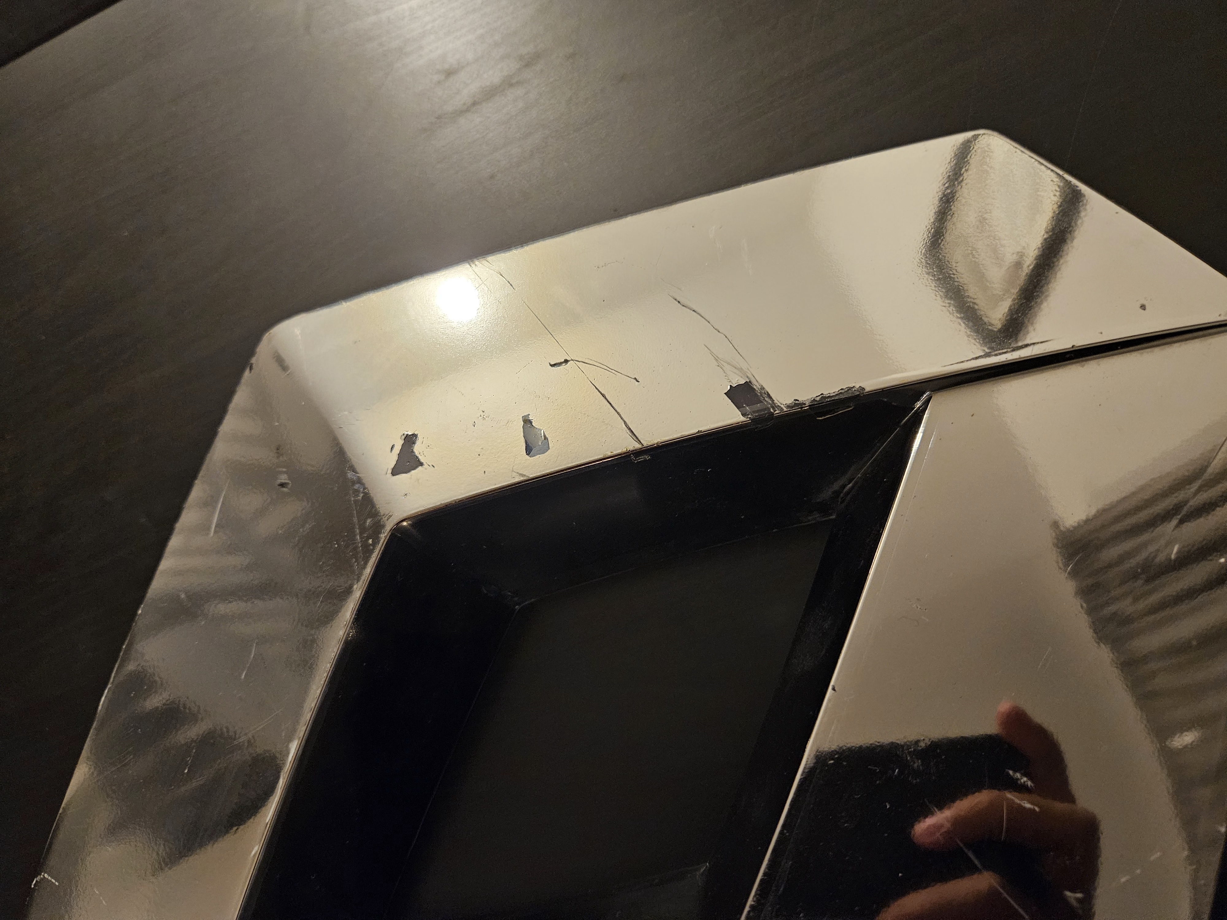

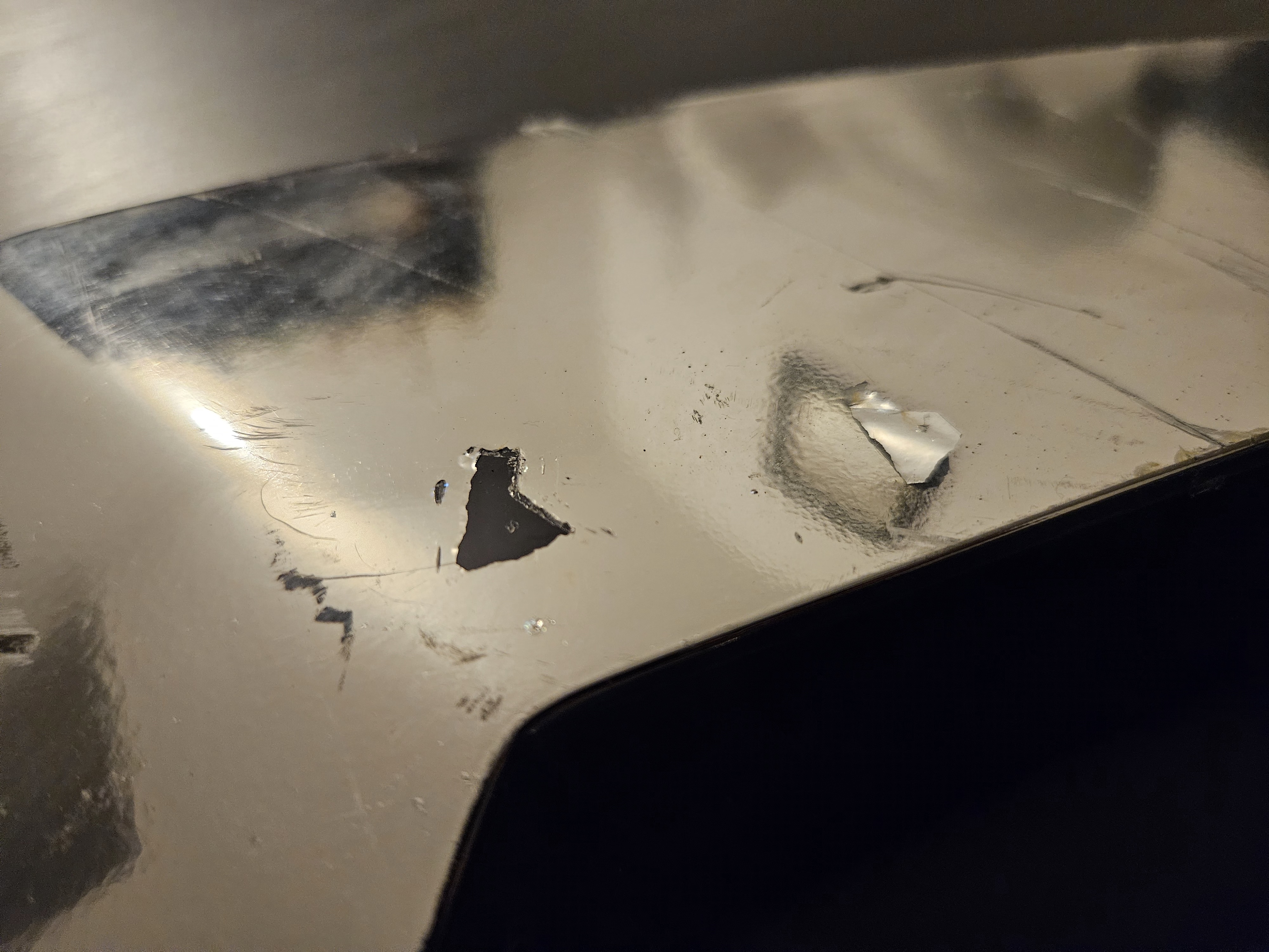

Salut,
Je ne sais pas du tout ou poster ma demande, dans le doute c'est un peu du bricolage mais bon :o
J'ai récupéré des enseignes Renault déposées pour changements de logos dans une concession.
Elles ont pris tarif car rangées a la zob, elles s'éclairent en 24v avec des LED intégrées dans le caisson.
Bref ma question est autre, c'est du plastique transparent sur lequel a été appliqué un filtre miroir ou chrome, et ce film a été détérioré a plusieurs endroits comme vu sur les photos.
Ma question est la suivante : Comment corriger ces défauts ? Est-ce qu'un film "miroir" pour vitre serait efficace ? De la peinture en bombe ? Enlever le film existant avant si j'y arrive sans trop galérer ?
De ce que je vois avec une partie arrachée du film, à travers la lumière d'une ampoule cela ressort bleu foncé (un peu du style des brise vue de fenêtre miroir).
https://rehost.diberie.com/Picture/Get/t/426317https://rehost.diberie.com/Picture/Get/t/426318https://rehost.diberie.com/Picture/Get/t/426319
L'objectif étant d'être un minimum propre, ce serait d'éviter des taches "non transparentes" par exemple. J'ai un losange ou je peux faire des tests, celui qui les avait récupéré a testé les led à 230v au lieu de 24V, elles n'ont pas aimé :o.
Sur la photo allumée, il y a un effet "relief" ou "dégradé vers le noir" sur le losange, c'est qu'il y a un motif derrière le plastique pour faire une moitié sombre, une moitié claire qui ne se voit qu'allumé, sympa !
Si vous avez des idées, ou si vous avez un topic plus adapté, merci !
Message édité par Jojo337 le 20-08-2025 à 22:01:11
