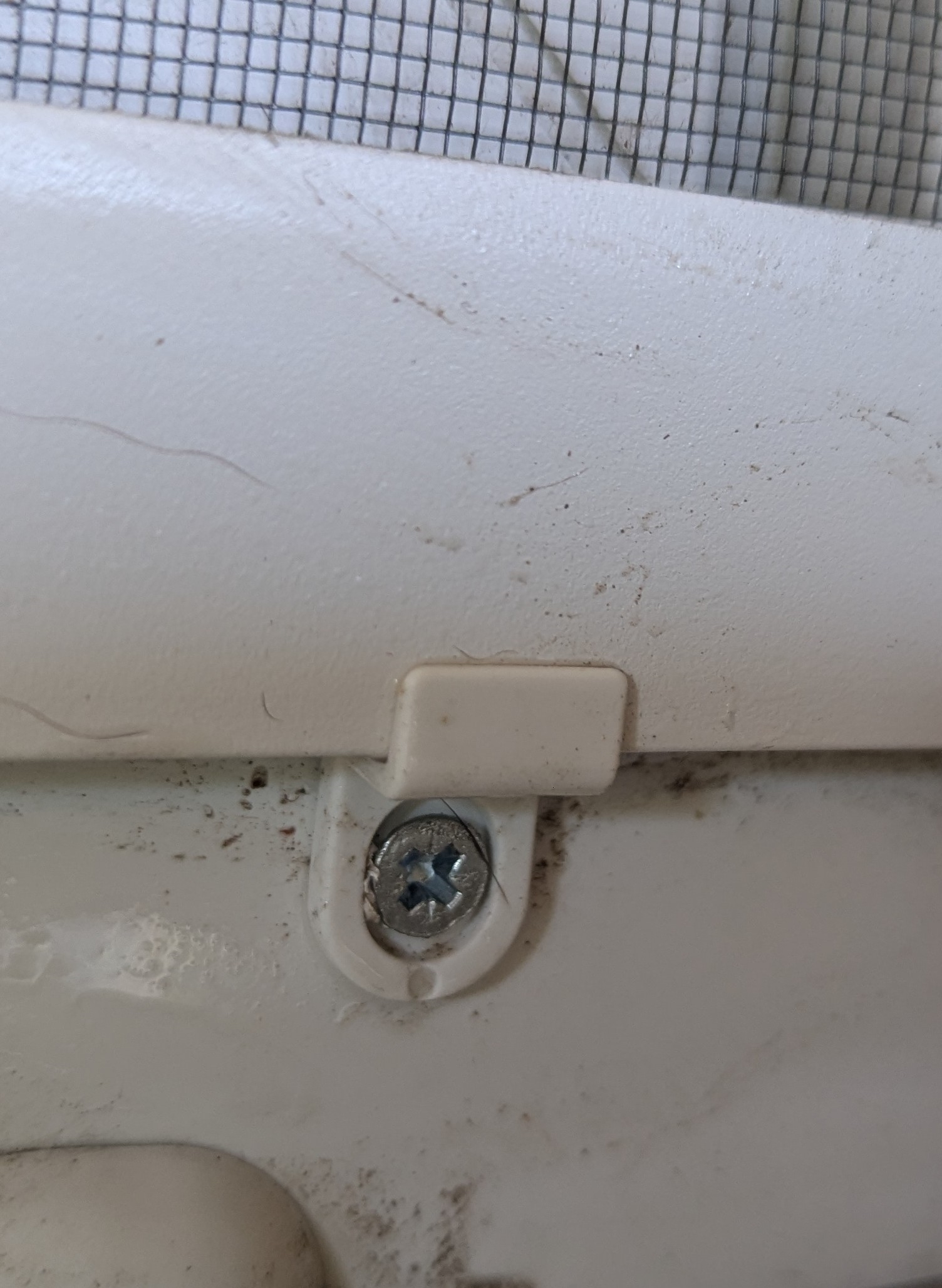

Phenix21
Posté le 11-08-2025 à 17:05:19  profilanswer
Hello
Je cherche l'équivalent du petit crochet blanc comme sur la photo ci dessous, qui va me permettre de fixer des moustiquaires. Est ce que vous sauriez quel mot clé utiliser, je ne trouve rien...
Merci !
https://rehost.diberie.com/Picture/Get/t/423949

Phenix21 a écrit :
Hello
Merci !
"Bambulab"  [:crutch:5]

Phenix21
Posté le 11-08-2025 à 17:54:33  profilanswer
Je n'ai pas d'imprimante 3d  :cry:
Si c'est tout petit tu devrais t'en sortir contre frais de port ;)

Phenix21 a écrit :
Hello
Merci !
Taquet à visser ou patte à glace.

Phenix21
Posté le 12-08-2025 à 22:52:08  profilanswer
Merci  :jap:
