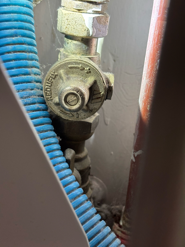

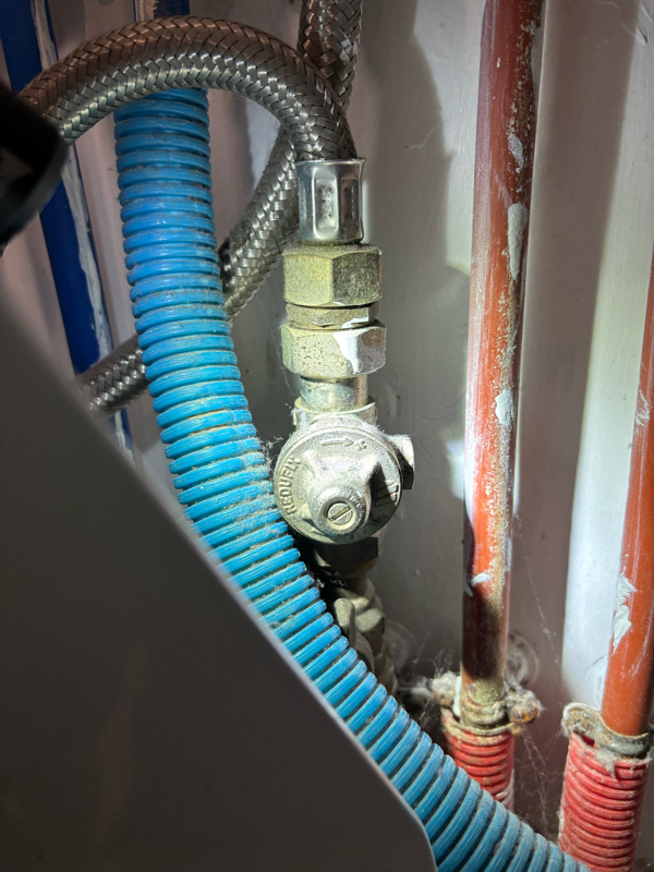

Dites je me suis rendu compte que mon réducteur de pression est mort (je suis à 6.5 bars, quel que soit le réglage que j’imprime au réducteur)
L’actuel est tout petit, à côté de plusieurs tuyaux.
J’aimerai le changer par un iTron avec un manomètre
Du coup je me demandais si pour le sortir un peu de son logement je pouvais monter un flexible inox, de diamètre adéquat, en amont du réducteur ?
En aval l’ancien propriétaire l’a déjà fait, mais en amont il est directement vissé, avec un raccord, sur un robinet, au ras du sol ou presque.
Merci !
https://img3.super-h.fr/images/2025/08/07/snapshot_168079ae4936157550a4b.md.jpg https://img3.super-h.fr/images/2025/08/07/snapshot_28247524936d57d59b11cfa45.md.jpg
Message édité par yoda34 le 07-08-2025 à 17:50:38
n°73331046
pist@l
Posté le 07-08-2025 à 18:59:44  profilanswer
Salut
Tu peux voir pour trouver une rallonge en cuivre ça serait mieux je trouve (si ça existe et pour ta taille de tuyau) pour absorber la pression. Un flexible ça peut aussi claquer (j"aurai moins confiance).
Et puis ton réducteur va "flotter" s'il est entre 2 flexibles.

yoda34
Chemical Worker
Posté le 08-08-2025 à 09:50:37  profilanswer
pist@l a écrit :
Salut
Il me faudrait alors un système de rallonge avec 2 coudes, histoire de pouvoir le fixer correctement en amont (et éventuellement en aval en virant le flexible déjà en place) tout en faisant sortir le réducteur de son "logement"  [:canaille]

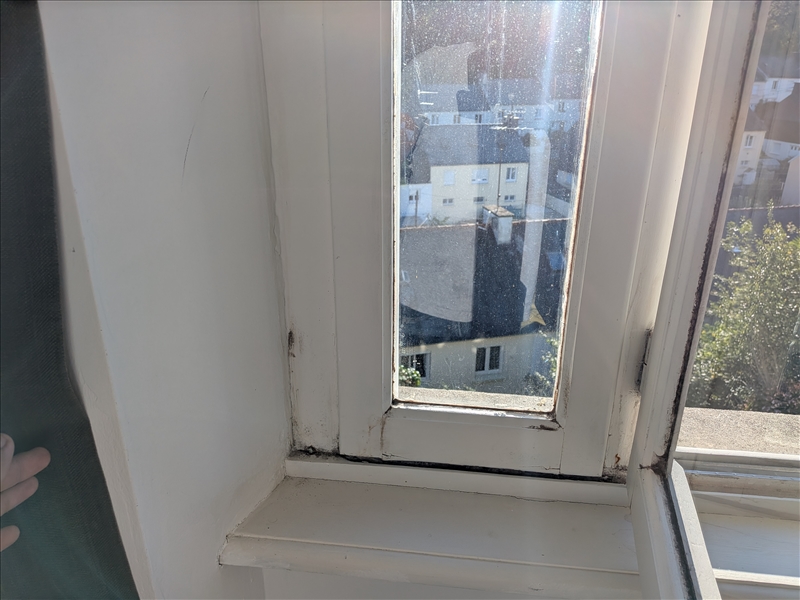

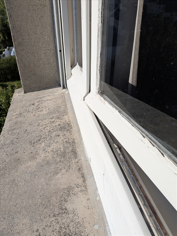

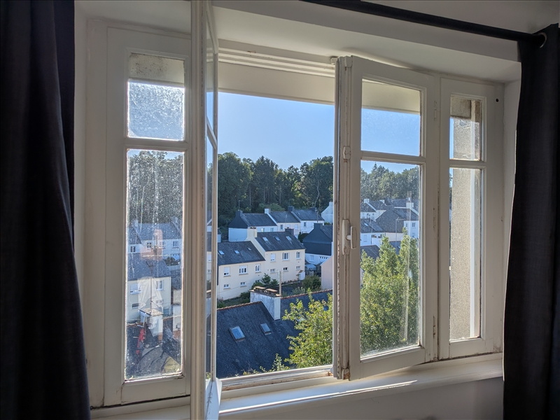

Posté le 09-08-2025 à 19:47:22  profilanswer
Mes fenêtres ont grand besoin d'être remplacées (fenêtres bois des années 60) et après réflexion, j'envisage de le faire moi même en achetant les menuiseries sur fenetre24. Mais j'aimerais bien quelques avis avant de me lancer.
Ce serait une dépose totale pour une pose en tunnel sur la maçonnerie en pierre. Je pense avoir tous les outils qu'il faut (meuleuse / scie sabre / perfo Makita etc). Et je bosse dans le bâtiment mais bon je suis pas menuisier :O
Dans ma tête le plus critique c'est de bien prendre ses côtes et de poser le cadre parfaitement droit avec le compribande qui va bien.
Quelques photos d'une de mes fenêtres :
https://rehost.diberie.com/Picture/Get/r/423591
https://rehost.diberie.com/Picture/Get/r/423617
https://rehost.diberie.com/Picture/Get/r/423619
Ça vous paraît faisable ? Est-ce que vous voyez d'autres choses à savoir absolument avant de se lancer ?
Message édité par Myon Neutrino le 09-08-2025 à 19:51:29
n°73339380
GladiaS
Posté le 09-08-2025 à 20:03:47  profilanswer
Pas de conseils, mais si tu peux poster au fur et à mesure les travaux de remplacement ça m'interesse :D
J'ai aussi une fenêtre 4 pans***, 2 fixes et la fenêtre au milieu, mais y a pas l'équivalent sur fenetre24. Y a que 3 pans*** max.
Donc je me demandais comment faire dans ce cas.
*** je ne sais pas comment ça s'appelle
Ah perso je comptais tout virer et juste remplacer par 2 vantaux, vu que pas de bâtiment de France ni de copro ici :D

Hello
Ah ok. Ca va pas faire trop large à ouvrir et manipuler ?
En théorie si tu ne changes pas à l'identique tu dois faire une déclaration de travaux.
En pratique, même les vendeurs de fenêtres ne te le disent pas
Je savais même pas tiens. Ça veut dire qu'il y a peu de chances que ça pose problème sans déclaration, ou que c'est quand même risqué ?
Ça pose problème à la revente ou tu devras te taper la paperasse de toute façon.
Ça peut poser problème dans certaines communes qui interdisent certaines menuiseries (alu ou pvc) et tu te prends une amende.
Tu risques pas de mourir ou d’aller en prison, hein, mais tu decales les emmerdes à plus tard :o
Vécu récent: vente de la maison de ma mère
On a les acheteurs, compromis de vente signé, préparation de tous les documents demandés par les notaires (chacun a son notaire) avant signature de la vente. Notamment on nous demande les factures des différents travaux effectués pendant la vie de la maison (ravalement, remplacement de fenêtres, etc).
On fouille les papiers, trouve ce qu'on peut et fournit ce qu'on a. On nous demande également les copies des assurances décénales pour les travaux qui concernés...copies qu'on n'avait évidemment pas (il a fallu recontacter des entrepreneurs, certains à la retraite bien sympas qui on recherché les infos!). Mais ça c'est HS.
Bref, dans le cadre de travaux de remplacement des fenêtres de la maison réalisés il y a un quinzaine d'années, il avait été procédé au remplacement d'une bête petite lucarne de toit dans le grenier par un velux de taille similaire (je me demande bien pourquoi mes parents avaient fait ça à l'époque, mais autre HS). L'agence (sur demande du notaire) revient vers nous en nous demandant la déclaration de travaux pour ce remplacement, remontant le point que c'est obligatoire lorsqu'il n'y a pas changemenr à l'identique. Evidemment, il n'y avait pas eu de déclaration de travaux.
Elle nous indique que dans ce cas, il va falloir en faire une pour régulariser la situation. Je vous laisse imaginer notre mine déconfite face à cette peau de banane, en plus on ne parle pas d'un petit dossier à faire à la va vite dans la mairie d'un petit village, il s'agit d'une grande ville.
On commence à se renseigner, préparer des documents pour cette déclaration de travaux (des plans, schémas, etc..., pas simple...). Une semaine passe et l'agence a la bonne idée de venir sur place faire des mesures de la toute petite fenêtre en question et constate qu'il n'y pas eu d'agrandissement de la structure d'encadrement sur le toit, et donc que la déclaration de travaux n'était pas nécessaire.
Ouf!
Bref, tout ça pour dire qu'effectivement il y a peu de risque a faire ce genre de travaux, personne ne viendra vérifier.....sauf éventuellement au moment de la vente!
Message édité par titouns le 10-08-2025 à 10:56:27
