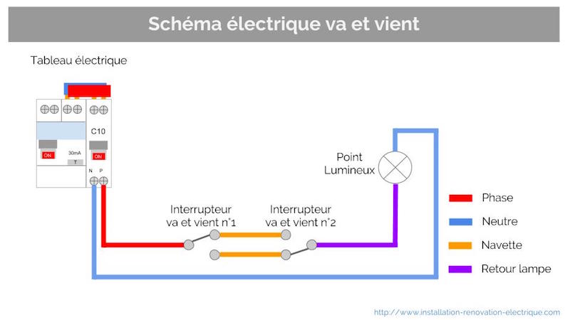

ryoo a écrit :
Bon chance :D
Et n'hésite pas à revenir quand tu auras trouvé.
Et bien merci à toi ryoo pour ton aide
J'ai trouvé le deuxième interrupteur qui contrôle aussi cette lampe. Le truc était à l'autre bout de l'appart et on ne voit même pas la lampe quand on l'actionne. Bref
Nous sommes bien sur un câblage en va et vient  :pt1cable:
Du coup est ce que si je met un deuxième inter avec témoin je pourrai avoir la led allumée quand la lampe est allumée ? ou il faut encore que je tire un neutre ?
Merci beaucoup

n°73288877
ryoo
Posté le 29-07-2025 à 12:32:51  profilanswer
Merci beaucoup
Arf, c'est original comme config :D
Tu peux mettre un voyant témoin sur chaque interrupteur, aucun soucis pour ça. Mais il faut bien ajouter du fil.
Côté phase il te faut le retour lampe et le neutre, et côté retour lampe il faut le neutre.
C'est sur le neutre et le retour lampe qu'il faut connecter le voyant pour qu'il fasse office de témoin.
Et vu que le deuxième va-et-vient se trouve à l'autre bout de l'appart il y a certainement une (ou plusieurs) boîtes de dérivation en fonction de sa taille.
n°73288885

n°73289578
t_juu
Posté le 29-07-2025 à 14:50:12  profilanswer
Merci beaucoup
Merci pour vos retours messieurs
Gros flemme de tirer 2 câbles du coup et en plus je ne saurai meme pas comment le brancher dans l'inter donc bon
ou alors si je veux uniquement un témoin côté phase (en rouge ci-dessous) je n'ai qu'un neutre (en bleu ci-dessous) à tirer c'est ca ?
du coup ca donne ce schéma :
https://i.ibb.co/35Wn3Qtr/Capture-d-cran-2025-07-29-144726.png
Et si je veux un témoin lumineux également sur l'inter de droite alors je dois tirer un deuxième neutre ?

n°73289904
ryoo
Posté le 29-07-2025 à 15:34:37  profilanswer
https://i.ibb.co/35Wn3Qtr/Capture-d [...] 144726.png
Ça serait à brancher directement au voyant avec des wagos.
Ton schéma n'est pas bon, ce que tu appelles retour lampe  c'est des navettes entre les deux interrupteurs.
Donc 2 fils à ajouter côté phase (neutre + retour lampe) et 1 fil sur l'interrupteur perdu (neutre) puisque le retour lampe y est déjà.
Piaf : d'ailleurs il manque un fil sur le deuxième va-et-vient de ton schéma.
Tu peux jeter un œil à la chaîne YouTube Les disjonctés, il a traité le sujet il n'y a pas longtemps avec mise en pratique sur maquette et schéma récapitulatif.
Sinon une alternative dans le cas où te servir uniquement de l'interrupteur initial : c'est récupéré le retour lampe dans le deuxième interrupteur et le connecter à une des navettes (tu as donc le retour lampe dans le premier interrupteur), la deuxième navette servirait à ramener le neutre. Neutre à récupérer au niveau de la lampe donc un seul fil à ajouter.
Ça implique de déterminer quel interrupteur à la phase, si c'est celui à l'autre bout de l'appart il faut ramener cette phase donc câblage légèrement différent et surtout de pouvoir tirer un fil de neutre depuis la lampe (boîte de dérivation, gaine remplie ou écrasée, liste non exhaustive de difficulté).
Message édité par ryoo le 29-07-2025 à 15:36:26

n°73290029
rosco
Posté le 29-07-2025 à 16:01:47  profilanswer
Les 2 inters sont liés entre eux par les fils de navette (les fils marron de la 1ère tof), la lampe ne passe pas entre les 2 :
https://www.moncoachbrico.com/wp-content/uploads/2019/08/comment-brancher-un-va-et-vient.jpg
Ici l'inter dont parle ryoo avec la phase est celui de gauche. On peut déjà regarder les couleurs des fils si le gars a respecté le code couleur, mais ce n'est pas une garantie 100%, donc A PRIORI c'est celui que tu tenais dans la main avec le fil rouge.
Message édité par rosco le 29-07-2025 à 16:02:48
n°73290312
ryoo
Posté le 29-07-2025 à 16:54:48  profilanswer
t_juu a écrit :
bon je pense que mes compétences s'arrêtent là lol j'ai rien compris  :pt1cable:
Je vais essayer de regarder la video merci pour le compte youtube
N'hésite pas à explorer la chaîne, il a fait quelques tutos bien expliqués.
https://www.moncoachbrico.com/wp-co [...] -vient.jpg
C'est exactement ça, normalement dans l'autre interrupteur le fil connecté sur L est d'une autre couleur, je dis bien normalement.

t_juu
Posté le 29-07-2025 à 17:15:25  profilanswer
Souvenir d'une boîte de dérivation avec 3 circuits lumière avec du fil rouge pour chaque phase et chaque retour :o
Pas que ce soit non conforme ou même interdit, mais c'est tellement pas pratique pour retrouver ses petits [:tinostar]
Merci à vous deux
Je vais prendre une photo de l'autre inter et vous la partager je pense ;)

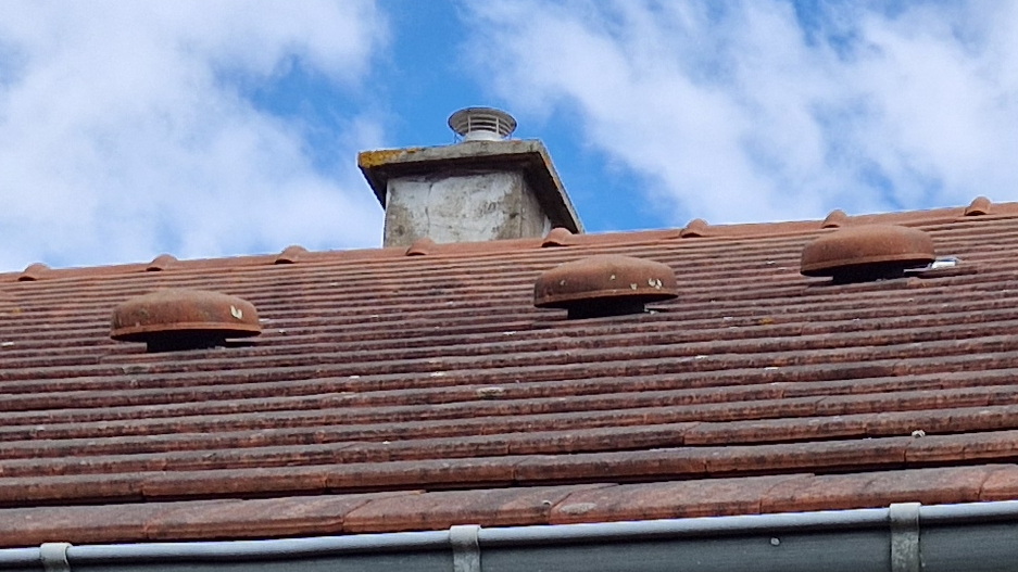

Space
Profil: Maux des rateurs
Posté le 30-07-2025 à 15:33:35  profilanswer
Je mets ça là :o
Environ une fois les deux ans , on retrouve un oiseau (tout le temps des moineaux) à l'intérieur d'un conduit d'aération qui mème à une salle de bain.
Ils sont coincés une fois rentré , hier il y avait carrément 3 moineaux :o
Dans le grenier on accède à la base du tuyaux d'aération via une trappe qui a été faite pour les attraper qu'on referme par la suite :o
C'est foutu comment l'intérieur de ces chapeaux de toitures, il y a pas un système anti intrusion contre les oiseaux normalement :??:
C'est tout le temps le mème qui pose souci , c'est celui au milieu sur la tof
https://i.postimg.cc/MTqtwNLz/20250730-150630.jpg

rosco
Posté le 30-07-2025 à 17:11:49  profilanswer
Généralement, il y a effectivement un grillage ou une grille perforée pour empêcher l'entrée des nuisibles, donc à voir si celui qui pose problème a cette grille, c'est peut-être cassé par rapport aux 2 autres. A part aller regarder directement et remettre éventuellement un grillage fin autour ou dedans selon comment c'est fichu...

electro30
analphabête diplômé
Posté le 30-07-2025 à 19:36:41  profilanswer
Il existe un au autre montage de va et vient en Europe interdit en France. Désolé je ne peux pas vous dessiner le schéma. On inverse les va et vient de façon à ce que les contacts bipolaires servent d'alimentation. Phase neutre pour avoir un seul conducteur entre les va et vient et la lampe. Ce qui fait qu'il n'y a pas e navettes
moins y en a, mieux ça marche
n°73295835
arkrom
note, ca passait c'etait beau
Posté le 30-07-2025 à 19:43:29  profilanswer
Montage en court circuit ou montage dis " a l'allemande"
Celui qui installe ca aujourd'hui merite de se faire intromettre une couronne de cablette de terre dans l'oignon  :kaola:
n°73295969
ryoo
Posté le 30-07-2025 à 20:11:30  profilanswer
Ou va-et-vient chinois :o
Quant à la câblette de terre dans l'oignon, avec fuite de courant permanente bien entendu [:666]

n°73295979
electro30
analphabête diplômé
Posté le 30-07-2025 à 20:13:21  profilanswer
Pas faux, en revanche cela simplifie le câblage. J'ai trouvé ça sur Winrelais, ça m'a beaucoup amusé :love:

arkrom
Posté le 30-07-2025 à 21:07:28  profilanswer
Du 25 carré , au bout de 2m deja ca vas gratter sévère :O et il en restera encore 48 m a passer sur la couronne :O :O

n°73297120
ryoo
Posté le 31-07-2025 à 07:19:59  profilanswer
niku a écrit :
salut je sais pas si c'est le bon daubic pour ca mais je vais tenter
je souhaite réaliser un caisson "faux plafond" avec spot integré pour disposer au dessus de ma table et de l'ilot de mon taudis
l'idée en gros
https://i.pinimg.com/1200x/8a/c8/ff [...] 140731.jpg
et mon taudis :
https://i.ibb.co/CK6jnq8j/Capture-d [...] 200517.jpg
le plafond et le mur sont en béton, j'ai donc qu'une seule arrivée electrique via le plafonnier
combien de spots je peux integrER au caisson en considérant la seul arrivée elec, j'imagine que je ne pourrais pas mettre de bandeau led en plus?
la structure sera en rail et montant placo, je dois cheviller ca au plafond + colle j'imagine ?
pour l'habillage vous feriez ca en placo ou découpe avec du mdf ?
merci
Pour les spots tu ne dois pas dépasser 300VA (environ 300W), ça laisse de la marge (avec 10 spots en GU10 tu seras aux alentours des 50W en fonction des ampoules par exemple).
Colle avec un tack élevé pour pour positionner les rails aux plafonds et chevilles en effet.
Habillage placo, beaucoup plus léger et bien moins chiant pour les finitions que le MDF.
n°73297123
ryoo
Posté le 31-07-2025 à 07:22:03  profilanswer
D'ailleurs je reviens sur ton post initial, c'est dans plusieurs pays européens qu'il est interdit.
Et à terme ça devrait l'être dans tous, l'Europe cherchant à harmoniser les normes électriques.
