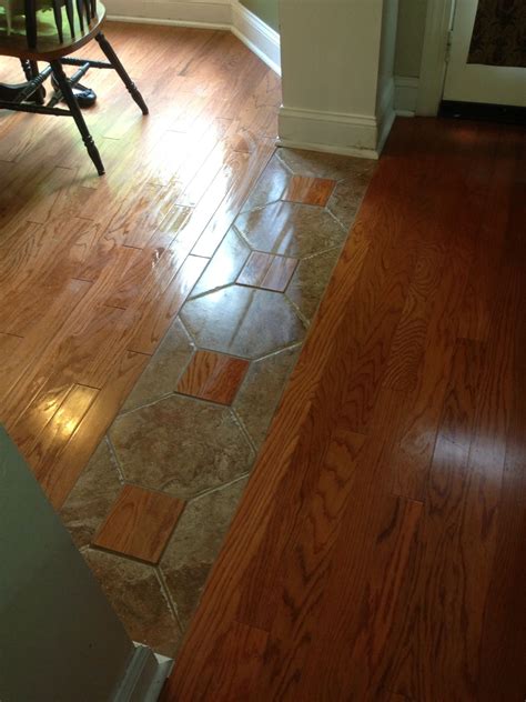

outlaw_ a écrit :
Oui c'est pile une lame si je vire les découpes
C'est du stratifié et j'ai une petite circulaire 12v bosch et des lames de cutter d'enfulé Wurth.
J'imagine que tu vas me conseiller la méthode du remplacement que l'on trouve sur YouTube  :sweat:
Un truc que je trouve joli mais ça ira peut-être pas chez toi, c'est de combler ce genre de choses avec des carreaux mosaïque ou des chutes de carreaux colorés genre ça :
https://i.pinimg.com/736x/e4/ce/d1/ [...] ead194.jpg
https://tse4.mm.bing.net/th/id/OIP. [...] n&o=7&rm=3
(je conseille pas forcément ce type de carreaux, c'est pour illustrer mon propos)
Mais si ça fait pile une lame de parquet et que tu en as en rab, je trouve dommage de pas essayer de la remplacer.
Ah ! Quelqu'un qui a compris ma solution alternative :D
Je vais tenter le remplacement des lames. Je cherche un pro capable de le faire proprement et efficacement. Mais si je ne trouve pas je tenterai par moi même  :sweat:
