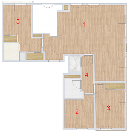

Bonjour à tous,
En attendant de régler mon sujet de va et vient avec témoin lumineux j'ai une question concernant la pose de parquet.
J'ai divisé mon appartement en 5 zones et nous allons poser le parquet en deux phases (une phase dans 2 semaines et une phase dans 1 an).
https://iili.io/F6yM96l.md.png
Il s'agit d'un parquet contrecollé qui sera collé sur une sous couche liège.
La première phase sera la pose dans les zones 2 / 3 / 4 et 5 qui sont 3 chambres et un couloir
La seconde phase sera la zone 1 qui est un salon et une entrée
Mon idée serait de faire une jonction avec un joint de dilatation entre les zones 1 et 5 et 4 et 1 mais j'aimerai ne pas avoir de barre de seuil.
Pensez vous que cela soit possible ?
Notamment je me demande comment je peux faire la liaison entre les zones 4 et 1 et bien conserver l'alignement des lames quand je commencerai la zone 1 ? Est ce que je pourrai débuter cette zone dans la suite de la zone 4 ?
Ou est ce que je dois obligatoirement commencer le long d'un mur et prier pour être aligner avec le couloir ensuite ?
Le parquet c'est celui ci https://www.immoparquet.fr/parquet- [...] lle-cocon/

On voulait faire ça aussi, puis les murs pas très droits nous ont imposé une barre de seuil. D'autant que la dilatation en fonction des pièces et de leurs températures respectives c'est pas évident à anticiper...
Par contre je ne sais pas pourquoi tu veux le coller, on l'a mis flottant sur du liège et c'est top.

t_juu
Posté le 05-08-2025 à 14:26:39  profilanswer
meilleur confort acoustique mais là n'est pas la question  :jap:
Pourquoi ca ta imposé la barre de seuil ? tu n'arrivais à réaligner les lames ?
Non impossible ou alors il aurait fallu beaucoup de découpe et avec des morceaux trop fins. Mais je pense que si tu veux faire ça il faut démarrer depuis le seuil de la porte pour aligner tes lames, ou faire un marquage avant la pose (surtout si tu colles) pour s'assurer d'arriver au niveau.
Du coup tu colles aussi ta sous couche liège ?

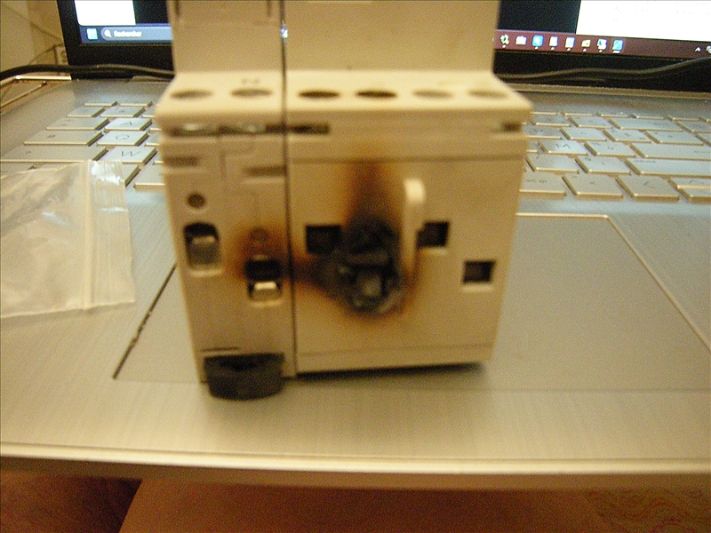

exemple de problème dû à un mauvais serrage de vis:
https://rehost.diberie.com/Picture/Get/r/422884[/url]
.  c'est tout
