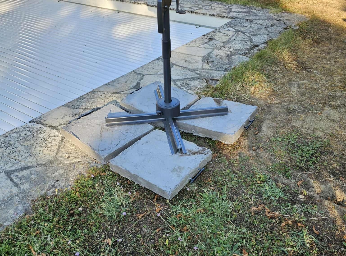

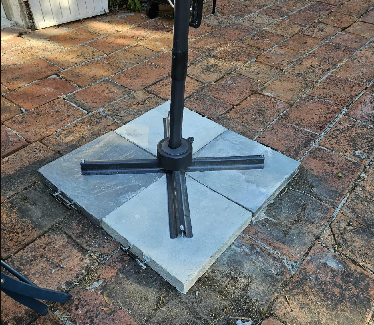

Bonsoir,
Dernier projet en date terminé : des dalles en béton armé (manquent à la rigueur quelques petites finitions.. :o)
Première tentative :
https://i.gyazo.com/32854b50b6406ac [...] 5c6ae4.jpg
Deuxième tentative :
https://i.gyazo.com/0154da097d6675d [...] b20be7.jpg
Points communs :
- Armature métal
- Poignées pour soulever (ma balance a du mal à me dire tellement c'est lourd, mais j'imagine 27kg pièce) prises dans l'armature avec de bonnes rondelles
- Même taille
Différences :
- Le second jet a été fait sur une surface plane, ça leur permet d'être plus jointives (les premières ayant débordé en dessous...)
- Les premières ont la tige filetée prise dans le béton (avec une énorme rondelle, ça bougera pas :o)
- Les secondes ont une vis vissée dans une cheville bleue :
https://www.leroymerlin.fr/produits [...] lsrc=aw.ds
C'est l'autre point qui permet une bien meilleure précision dans la jointure.
Le premier jet pourrait être mieux, mais j'ai préféré assumer le décalage, d'autant plus pour gérer le différentiel de niveau entre le jardin et la margelle.
Ma question principale : en vissant trop fort la vis dans la nouvelle dalle, j'ai pu soulever la cheville... Pas souhaité...
Etant donné que je n'ai pas réalisé de préparation particulière (j'aurais peut-être du mettre de la colle si j'avais voulu améliorer la résistance à l'arrachement), puis-je réellement compter sur une résistance à l'arrachement supérieure à 30kg ? Quelle préparation peut-on faire pour maximiser la résistance d'une cheville ?
Nettoyer à l'eau ? Mettre de la colle? (on admet que c'est définitif dans ce cas)
Autre différence notable entre les deux jets :
Pour le premier, j'ai mis un colorant béton dans toute la masse.
Pour les secondes, je ne l'ai mis que sur une petite partie du béton. Et comme il n'y avait pas la tige qui gênait j'ai lissé beaucoup plus proprement.
Résultat, la coloration est largement insuffisante. Le produit ne tient pas ses promesses. Pour 17€ le paquet on peut colorer à peine 30-40kg de béton, si j'avais voulu les teinter correctement dans la masse j'en aurais eu pour ... 100€, plus cher que tout le reste réuni :o
Colorer du béton avec de la peinture noire, ça peut marcher ? Ca serait en tout cas beaucoup moins cher. Sinon, peindre en surface avec une peinture spéciale ?

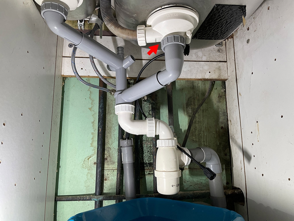

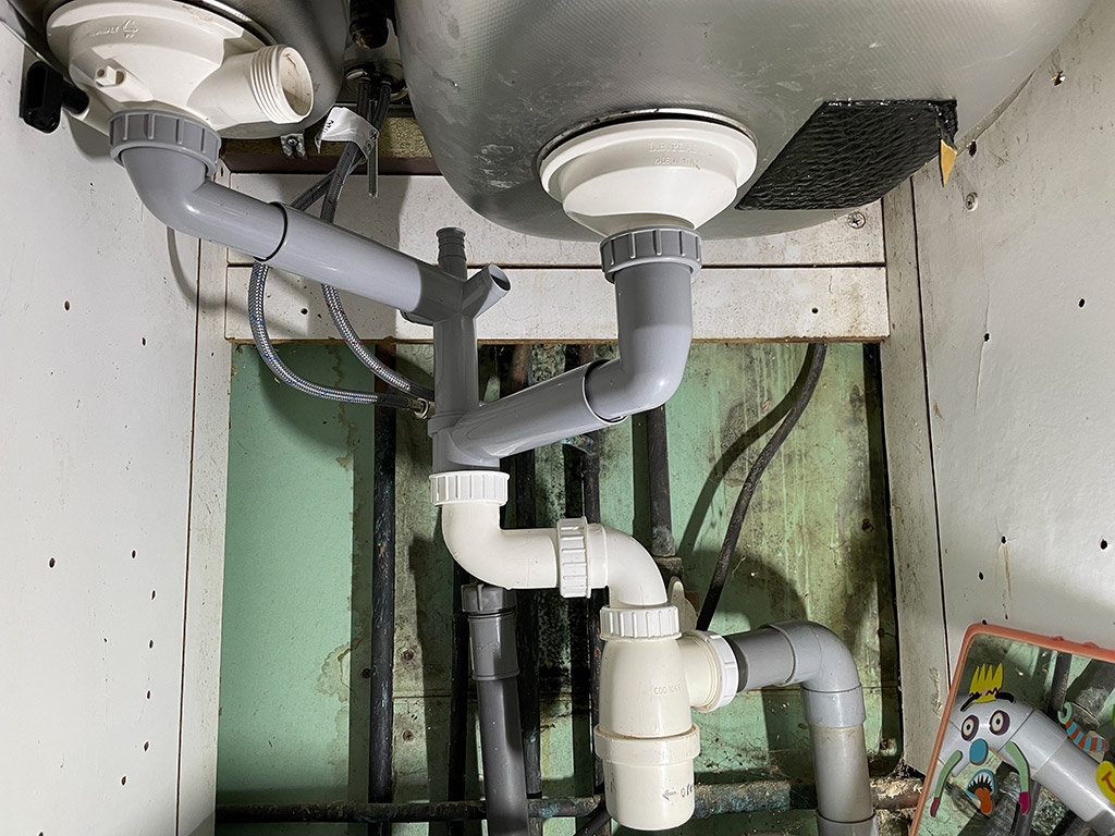

Posté le 02-08-2025 à 12:27:23  profilanswer
J'ai une petite fuite d'eau sous l'évier. Elle se situe au niveau de la bonde, à l'arrière (flèche rouge).
https://rehost.diberie.com/Picture/Get/f/412183
Pour faire un diagnostic, j'ai inversé les bondes des 2 éviers.
https://rehost.diberie.com/Picture/Get/f/412181
Hourra ! Plus de fuite ! Mais plus de trop plein non plus. [:minusplus]
Et comme le petit évier de gauche ne peut pas contenir beaucoup d'eau, donc il n'y a pas de fuite non plus à cet endroit (pas assez de pression je suppose, avec qu'avec le grand évier de droite là ça fuyait un peu).
D'après vous je fais quoi ?
1- je fais propre : je rachète une bonde avec trop plein (30 balles... mais j'aurais un nouveau bouchon vendu avec, vu que le mien fuit et que ça vaut déjà 15 balles – purée les prix) donc ça : https://www.wirquin.fr/cuisine/evie [...] plein.html
2- je laisse sale : je me contente de couper le tube du trop plein du grand évier de droite (on le voit sur la première photo) et de le connecter à l'arrivée du petit évier de gauche.
J'ai vraiment envie de choisir la solution 2 parce que si j'ai appris quelque chose au cours des années, c'est que : QUAND ÇA MARCHE ON TOUCHE PLUS ! :d
J'ai peur qu'en bricolant à nouveau la fuite réapparaisse. Ça fait un moment que je me bats avec cette fuite, et le plombier m'a fait un devis de 150€ hier, donc bof. :o
Des avis ? :o
Message édité par parappa le 02-08-2025 à 12:28:14

n°73307522
rosco
Posté le 02-08-2025 à 12:47:43  profilanswer
Pourquoi ne pas juste changer le joint s'il s'est un peu abimé avec le temps ? Voire juste tourner un peu le joint sur lui-même, ou encore inverser les 2 joints des 2 bondes, ça peut résoudre le souci en ayant une éventuelle déformation différente.
n°73307582
parappa
taliblanc
Posté le 02-08-2025 à 13:00:50  profilanswer
Je sais pas trop comment ça s'appelle, mais le joint n'est pas une simple rondelle qu'on peut déplacer (comme sur tout le reste de l'installation... :o), c'est un joint qui semble collé à l'intérieur du tuyau gris. Je ne peux pas le bouger. :/

Laska- a écrit :
Bonsoir,

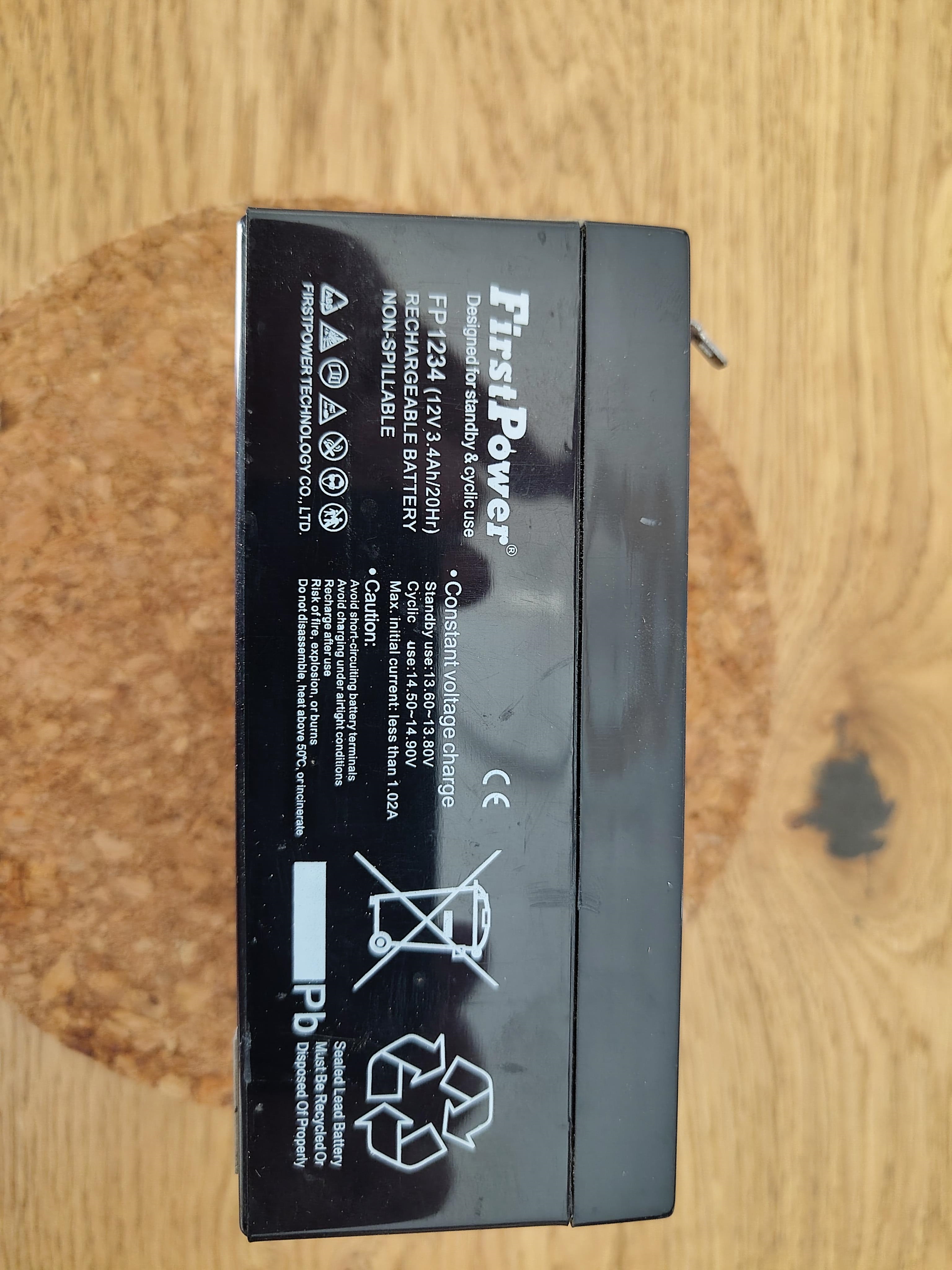

Salut par ici, pas sûr que ce soit le topic adapté mais je tente ma chance.
Ma mère a la batterie de son enrouleur pour la bâche de la piscine qui est HS.
https://rehost.diberie.com/Picture/Get/r/412389
https://rehost.diberie.com/Picture/Get/r/412390
Est-ce possible de remplacer cette batterie au plomb par des accus lithium ?
Si oui, qu'est-ce qu'il faut comme matériel, quantité de batteries,... ?
Merci pour votre aide
n°73310852
rosco
Posté le 03-08-2025 à 12:10:45  profilanswer
Non, tu dois rester sur du plomb, la méthode de charge et les limites de tension pour la recharge avec le chargeur existant et l'électronique associée sont totalement différentes avec du lithium. Ou alors il faut changer la chaine de puissance entièrement pour que le système batterie+chargeur soit externe à l'ancien système.
Par contre, faut pas racheter la batterie chez un pisciniste, les tarifs sont démentiels pour le peu de capacité (j'ai trouvé 140 € pour ta batterie [:tinostar]). On trouve des batteries plomb bien moins chères sur Amazon par exemple, avec des modèles 2 fois + endurants pour 20-25 € si jamais ça passe au niveau dimensions, sinon c'est encore moins cher pour la même capacité.
