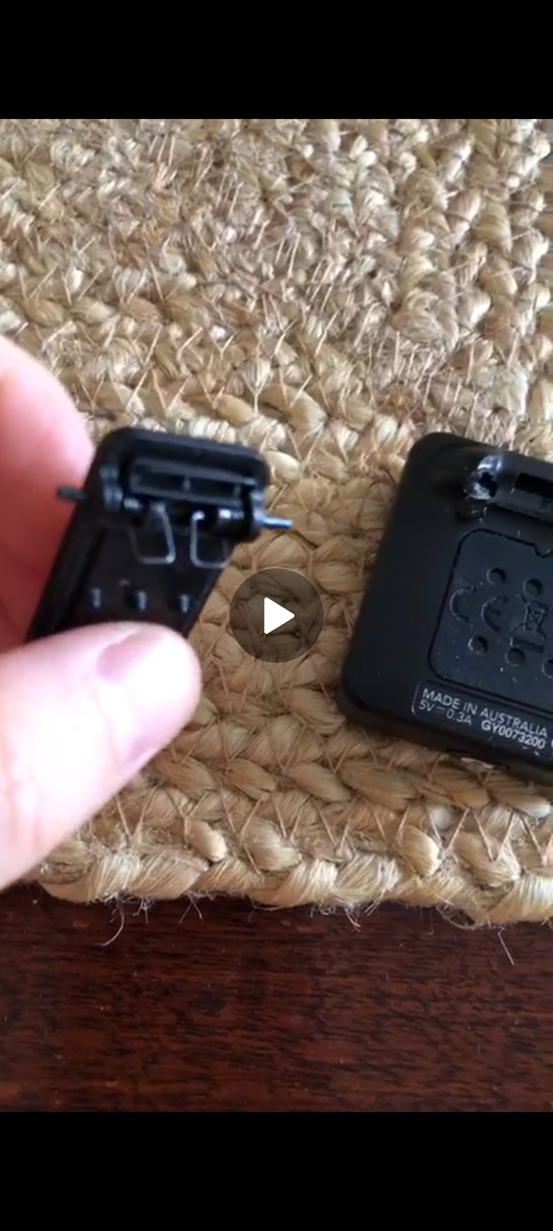

Salut topic,
N'hésitez pas à me rediriger vers un autre topic plus adapté le cas échéant.
L'un des deux logements de l'axe du clip du micro a cassé, est-ce que vous auriez une idée pour le réparer ?
https://rehost.diberie.com/Picture/Get/t/411984
Merci d'avance :jap:
