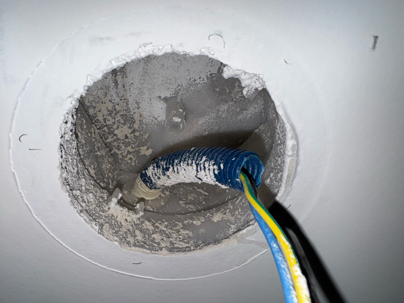

Ben j'ai aucune idée de l'épaisseur totale de cette dalle, tout comme je n'ai aucune idée de si un réseau passe dans cette épaisseur concernée (gaz, eau, élec)
Perso je ne percerai pas aussi profond.
C’est un immeuble récent (2010), avec un appartement/etage, tous agencés de la même manière. La chambre est loin des points d’eau, et il n’y pas de gaz.
Reste l’électrique.
Pour l’épaisseur de la dalle, pour des dalles au plafond, on peut avoir des épaisseurs aussi faibles ?
Reste l’électrique.
8cm pour le pot, tu ajoutes les 4 que tu veux percer tu arrives à 12cm. Je ne peux t'affirmer que c'est le strict minimum pour ce cas de figure ou que celui-ci est de 16 ou 20cm, ce n'est pas mon domaine.
Par contre ce qui est sûr c'est que tu as des promoteurs / des entreprises qui rognent partout ou c'est possible pour augmenter les marges. Je ne serai pas surpris que ce genre de connerie arrive sur la quantité de béton pour couler une dalle.
D'où ma méfiance.
n°73276268
queen4ever
Zappatiste
Posté le 27-07-2025 à 06:37:40  profilanswer
Dans le neuf, on a souvent prédalle 5cm et dalle coulé 10-12cm.

Les Français qui dégomment
Posté le 27-07-2025 à 13:58:08  profilanswer
Donc si je reviens sur mon plafond.
Le trou du 8cm qui contient la boîte, ce serait les 5cm de prédalle suivi de 3cm de dalle coulée ?
Donc si je perce derrière la boîte, c’est dans la dalle coulée ?

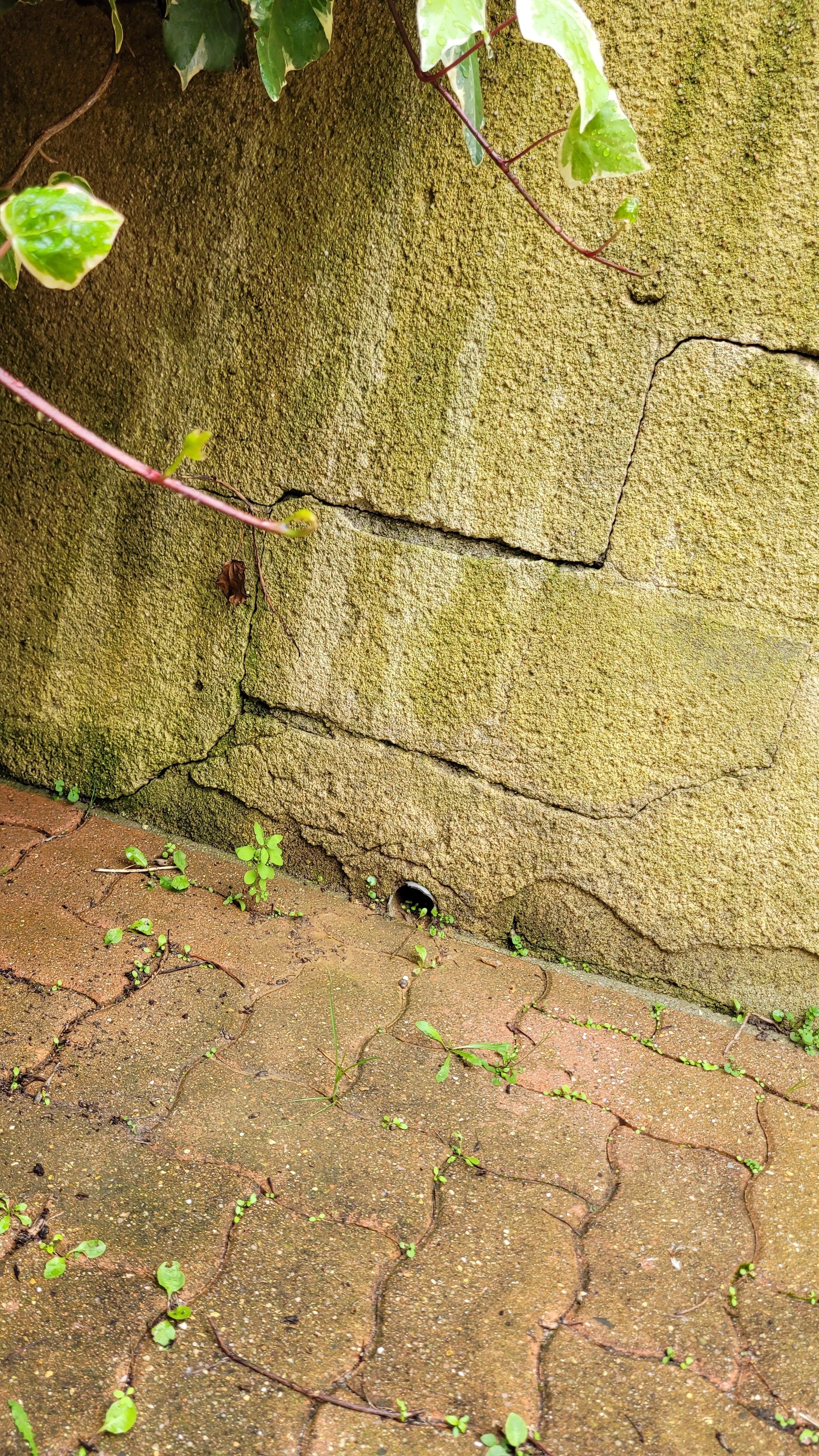

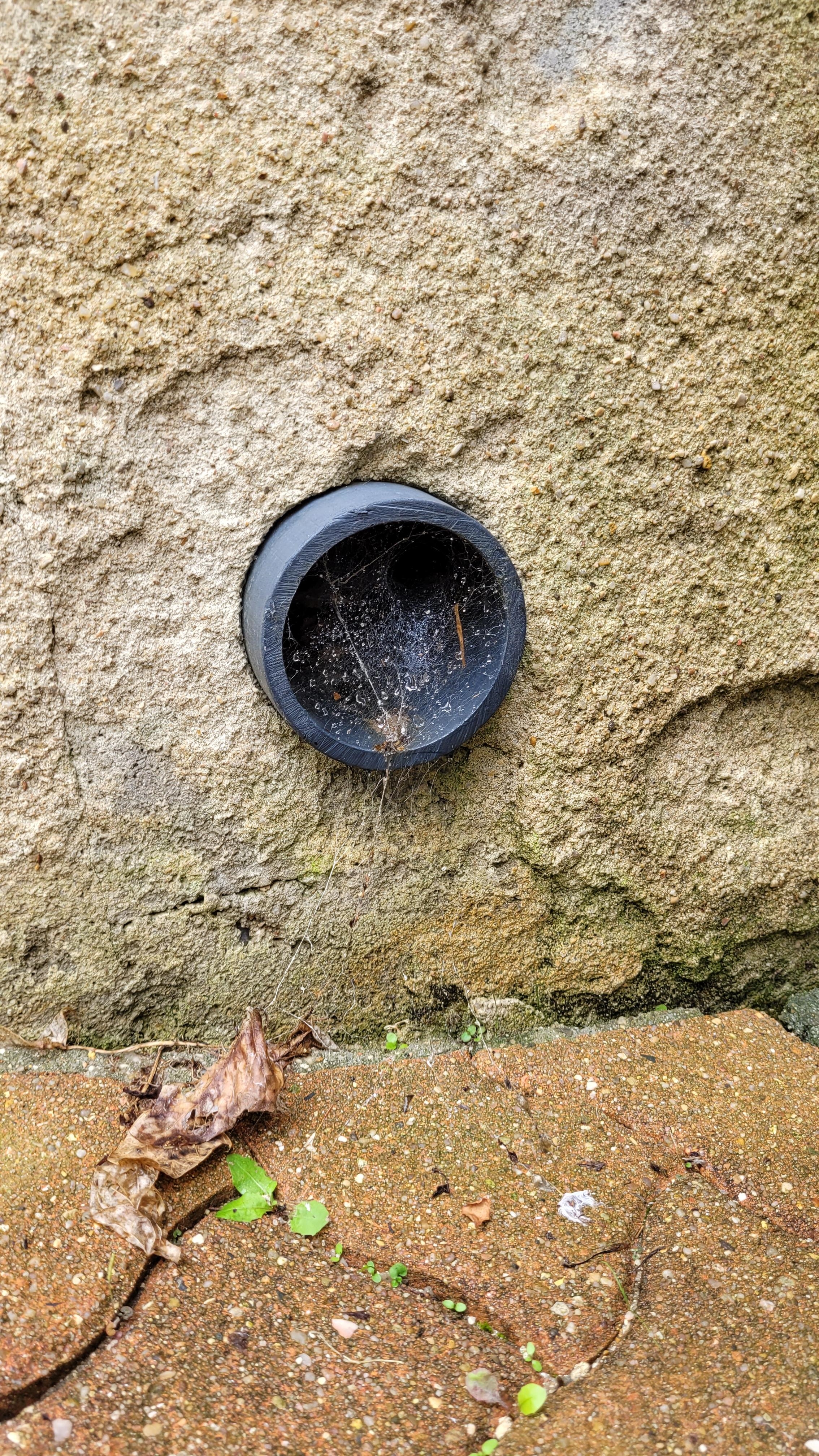

Posté le 27-07-2025 à 15:53:27  profilanswer
J'ai des évacuations en bas des murs de ma descente de garage.
J'ai jamais vu d'eau s'écouler (confirmé par le fait que les plus grosses ont des toiles d'araignée).
Y'a un moyen de vérifier/curer facilement ?
https://rehost.diberie.com/Picture/Get/r/411010

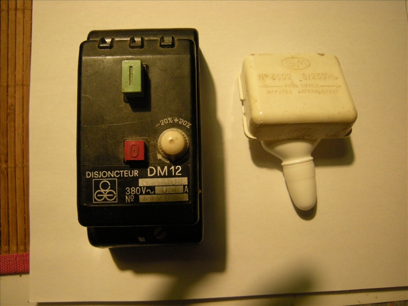

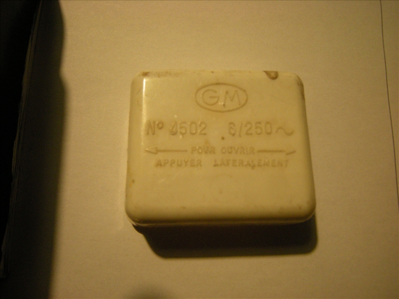

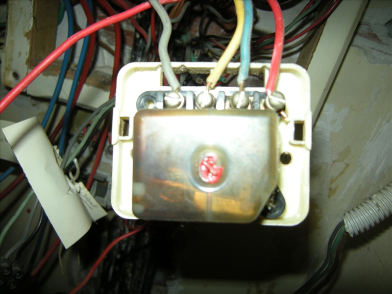

Posté le 28-07-2025 à 18:02:56  profilanswer
électricité archéologique !
https://rehost.diberie.com/Picture/Get/r/411234[/url]
https://rehost.diberie.com/Picture/Get/r/411235[/url]
ce qui est sous ce capot blanc:
     GM
N° 4502   8/250
https://rehost.diberie.com/Picture/Get/r/411236[/url]
gris et jaune : aucune tension
bleu et rouge : 230 v
Le DM 12 CGE semble être un disjoncteur triphasé de 1960-1962
Le petit boitier blanc :  commutateur (de l'époque) pour HP/HC  ?
Quelqu'un a déjà vue ce genre de vieillerie ?
Message édité par jma64 le 28-07-2025 à 18:03:50

rammstein
Posté le 28-07-2025 à 18:13:51  profilanswer
Le second boîtier est un télérupteur (pour l'éclairage).
https://www.schema-electrique.net/c [...] 45000.html
