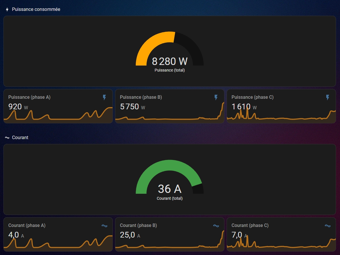

Hier soir, je suis arrivé à ce pic de conso :
https://rehost.diberie.com/Picture/Get/t/410220
A l'heure où la capture a été prise, il y avait sur la même phase :
- le ballon d'eau chaude
- le sèche linge
- la voiture hybride rechargeable (en charge 220V / 10A)
Ca a duré près de 30 minutes, et rien n'a disjoncté.
Ca me parait extrêmement mal réparti et juste, sachant qu'à cette heure si et cette période, pas de four/plaque ni de chauffage électrique !
NB : Ce sont les infos que transmet le Linky via un module Zigbee à mon Home Assistant. Il n'est peut être pas exact au VA près, mais ça me semble assez réaliste comme mesure.
Est-ce que je suis OK dans mes calculs ?
Est-ce que j'aurai avantage à demander à EDF de passer mon installation en monophasé ?
Merci à vous !

DiB91 a écrit :
Bonjour par ici :)
Je redébarque avec quelques questions électricité, sans doute bêtes, désolé par avance...
J'habite un pavillon au raccordement électrique triphasé et équipé d'un compteur Linky (si ça a son importance pour plus tard)
Je suis abonné chez EDF avec un contrat HC/HP triphasé de 15 kVA.
La maison date des années 80 et est tout électrique (chauffage, ballon d'eau chaude, four/plaque électriques), et de construction plain pied (avec sous-sol aménageable et intégral).
Le seul appareil triphasé dont je dispose est la plaque de cuisson.
Je ne sais pas (et ne comprends pas trop...) comment sont réparties les phases à travers la maison et je m'en remets à vous pour quelques questions basiques :
- 15 kVA, on est d'accord que c'est pour l'ensemble du logement, pas par phase ?
- En faisant l'approximation que tous les appareils sont parfaits ( :o ) on peut donc conclure que j'ai "droit" à 15000W en simultanés consommés par l'installation c'est bien ça ?
- Est-ce grave si les phases ne sont pas du tout équilibrées ? D'après les relevés de mon compteur Linky, on dirait clairement qu'il y a une phase très chargée, une moyennement chargée et une quasiment inutilisée.
- le sèche linge
Merci à vous !
Sur un abonnement tri 15kVA tu as droit à 5kVA par phase (modulo la tolérance à la coupure du Linky dont tu trouveras facilement le tableau en ligne).
En général le ballon d'eau chaude est en tri sur ce genre d'installation, c'est dommage d'avoir un modèle monophasé.
Idem pour la recharge de VE, il est intéressant de profiter du tri pour avoir une charge rapide.
D'après ce que tu indiques en effet tu as un gros déséquilibre dans ton installation.
L'interet de repasser en mono il est généralement double: l'abonnement est moins cher (je ne sais pas si c'est toujours le cas) et on évite les coupures du au déséquilibre sur les 3 phases.
Si tu envisages de garder ton VE je te conseillerais de rester sur un abonnement tri pour avoir une charge rapide, c'est actuellement le meilleur argument en faveur du tri. Mais cela implique un gros investissement pour installer ce type de chargeur.
Sinon tu peux repasser en mono, il faudra recabler ta plaque pour du mono c'est tout.
--== M4vr|ck ==--

Posté le 24-07-2025 à 10:07:16  profilanswer
Merci beaucoup.
Déjà, pour le coup des 3x5kVA, ça me conforte dans l'idée que la répartition doit être un peu mieux faite que je pensais entre les phases, sinon ça aurait sauté déjà l'hiver dernier (je n'avais pas encore mon instrumentation à ce moment là, quand j'ai emménagé, pour relever avec précision...)
Je vais vérifier pour le ballon, mais je suis presque sûr qu'il est raccordé en mono vu qu'il n'y a que la phase B qui semble impactée par son activation.
La prise triphasée pour la voiture c'est en discussion oui, j'attendais de voir vos réponses par rapport au passage tri > mono, et je pense que j'ai ma réponse ;)
Ca permettra de délester un peu la phase C (où à priori est raccordé la prise que j'utilise pour la charger).
Merci en tout cas pour tes conseils, j'en prends note.
Message édité par DiB91 le 24-07-2025 à 10:08:47
- le sèche linge
Merci à vous !
Tu as beaucoup de gros consommateur élec :
plaque induction : tu peux la brancher en tri pour l'exploiter à fond,
voiture rechargeable : le plus gros, c'est vraiment l'appareil à raccorder en tri
le ballon ECS, s'il est thermodynamique je ne pense pas qu'il soit en tri vu qu'il consomme peu sur la PAC et sinon c'est rare les ballon ECS en tri, j'avais regardé au cas où et c'est plus cher qu'un ballon que tu prends en GSB.
Donc je ne vois pas l'intérêt de passer en mono avec ton install, c'est vrai qu'elle n'est pas équilibrée mais cela peut se régler
En général le ballon d'eau chaude est en tri sur ce genre d'installation, c'est dommage d'avoir un modèle monophasé.  [:m0zart]
Si tu envisages de garder ton VE je te conseillerais de rester sur un abonnement tri pour avoir une charge rapide, c'est actuellement le meilleur argument en faveur du tri.  [:m0zart] Mais cela implique un gros investissement pour installer ce type de chargeur.
En effet si tu n'as pas de vrai chargeur, juste une prise renforcée, tu dois recabler, disjoncteur tri (avec différentiel tri) et donc c'est un petit billet (1k à la grosse) si tu le fais toi.
Fais une photo du tableau  [:parisbreizh] stp
n°73263179
tails38
Posté le 24-07-2025 à 10:30:33  profilanswer
Pour un PHEV très peu prenne du triphasé donc c’est mort.
Linky tolère 10% de dépassement en permanence donc 5500W par phase sans soucis.
Si tu fais juste des pics à 8h à tu pourrais facilement rebasculer en mono.
C’est surtout au niveau de ton tableau qu’il faudra travailler.
Et avoir une plaque de cuisson en mono bien entendu.
Après ma mère a vécu 25ans dans sa maison en tri sans soucis 3x3kva. Je l’ai basculé en mono l’année dernière

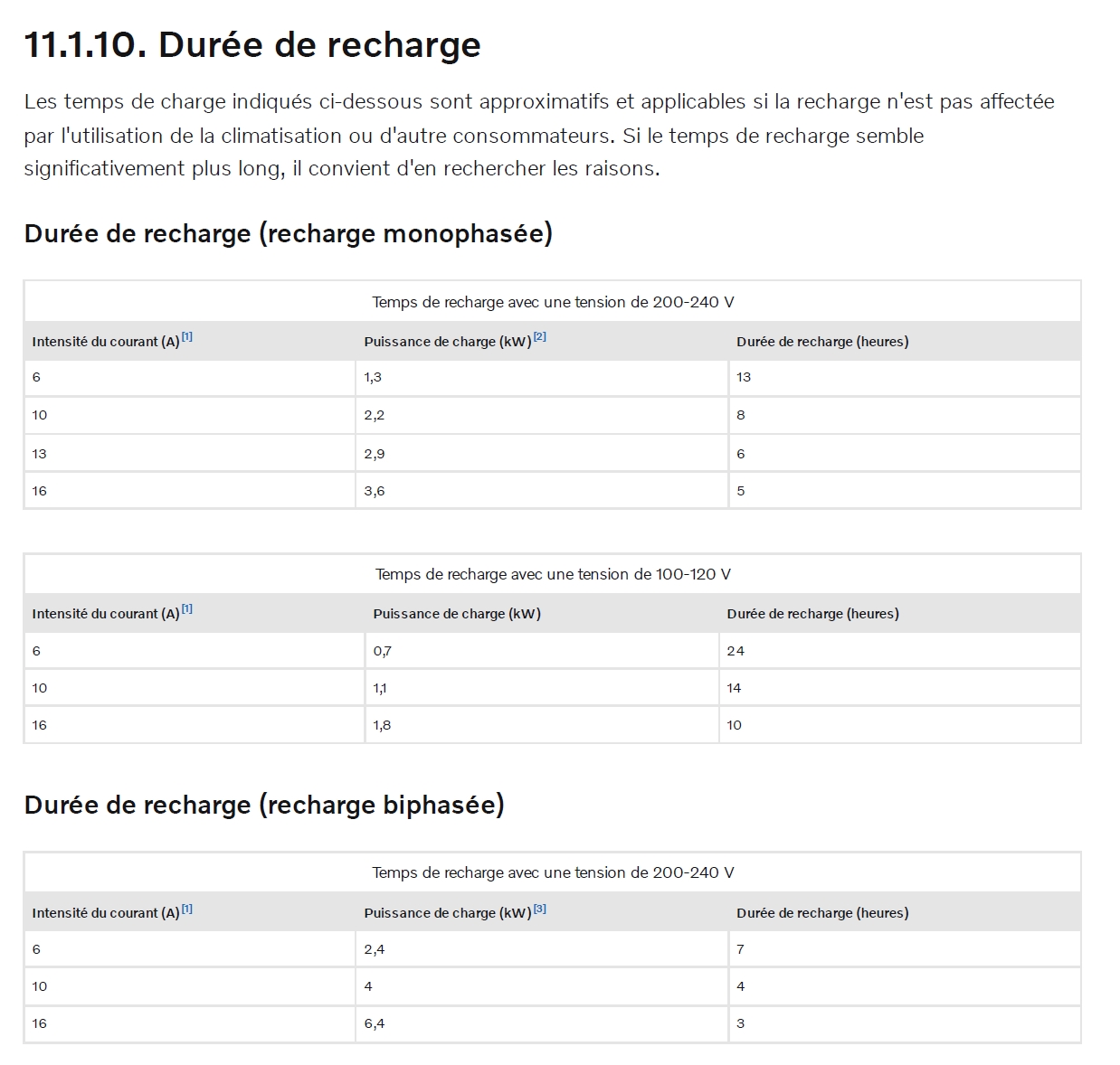

DiB91 a écrit :
Ah, merci pour ce retour.
Effectivement, je sais que ma voiture ne prend pas de charge rapide.
Elle a un connecteur "type 2" (AC uniquement) et est fournie avec un câble 220V, qui lui permet de prendre 2.2kW sur 10A ou 3.5kW sur 16A, mais je crois qu'elle peut monter jusque 6.4kW max, donc je pense que c'est du monophasé uniquement en effet, sur une prise 32A
oui 6.4 en 32A c'est du mono
n°73265033
DiB91
Bwaaaaaaah
Posté le 24-07-2025 à 15:33:32  profilanswer
Bon le constructeur est filou, je viens de télécharger et regarder dans le manuel et ils appellent ça la "recharge biphasée" :D
C'est comme certaines plaques de cuisson j'imagine, c'est une installation à 1 phase et 1 neutre, mais assorti à un coupe circuit plus gros, comme une prise 32A de cuisine non triphasée donc je suppose.
Le nom est ambigu, ça laisse sous entendre une installation à 2 phases + 1 neutre commun :ouch:
https://rehost.diberie.com/Picture/Get/t/410383
Rehost | Collect | Link

tails38
Posté le 24-07-2025 à 18:41:45  profilanswer
nical_73 a écrit :
tu parles du véhicule ? ah bon ? je pensais que le véhicule gérait via la prise.
Pour la plaque elles sont toutes ou presque précablée, sur la notice tu as juste un ajustement par pontage / cavaliers à faire
Oui la voiture gère la borne.
Il peux mettre sa voiture sur un borne 22kw (3x32a) il ne consommera que ce que la voiture pourra assimiler
Tu peux avoir 6.4kw en tri :D
