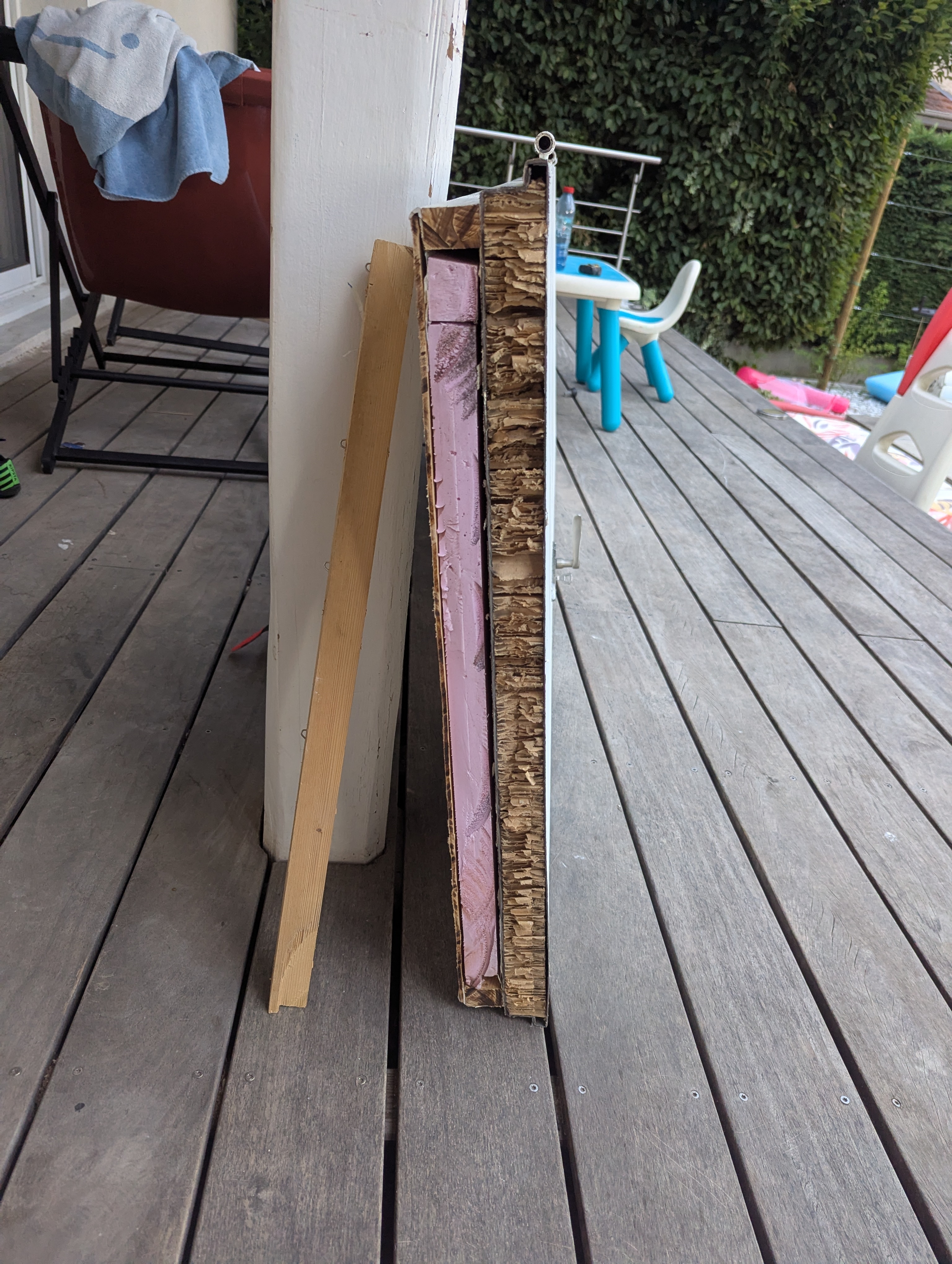

Dans ma maison j'ai une porte alvéolaire trop courte, le précédent propriétaire avait dû foirer ses mesures  [:prozac]
En gros j'ai 1cm qui manque.
Je soucis c'est que c'est une porte vers le garage non chauffé. J'avais mis un boudin mais pas pratique.
Une idée de comment rattraper 1cm ?
J'avais pensé à un tasseau ou mdf mais je sais pas comment le fixer dans mes alvéoles

C'est comme les cloisons PlacoPan alvéolées, on met des tasseaux de bois vissés entre les parois en dégarnissant une rangée d'alvéoles pour renforcer l'ensemble et en faire des cloisons.
https://rehost.diberie.com/Picture/Get/f/409699
Sinon, tu fais une tof pour qu'on voit comment ta porte est fichue et s'il y a des subtilités.
Message édité par rosco le 21-07-2025 à 21:19:52

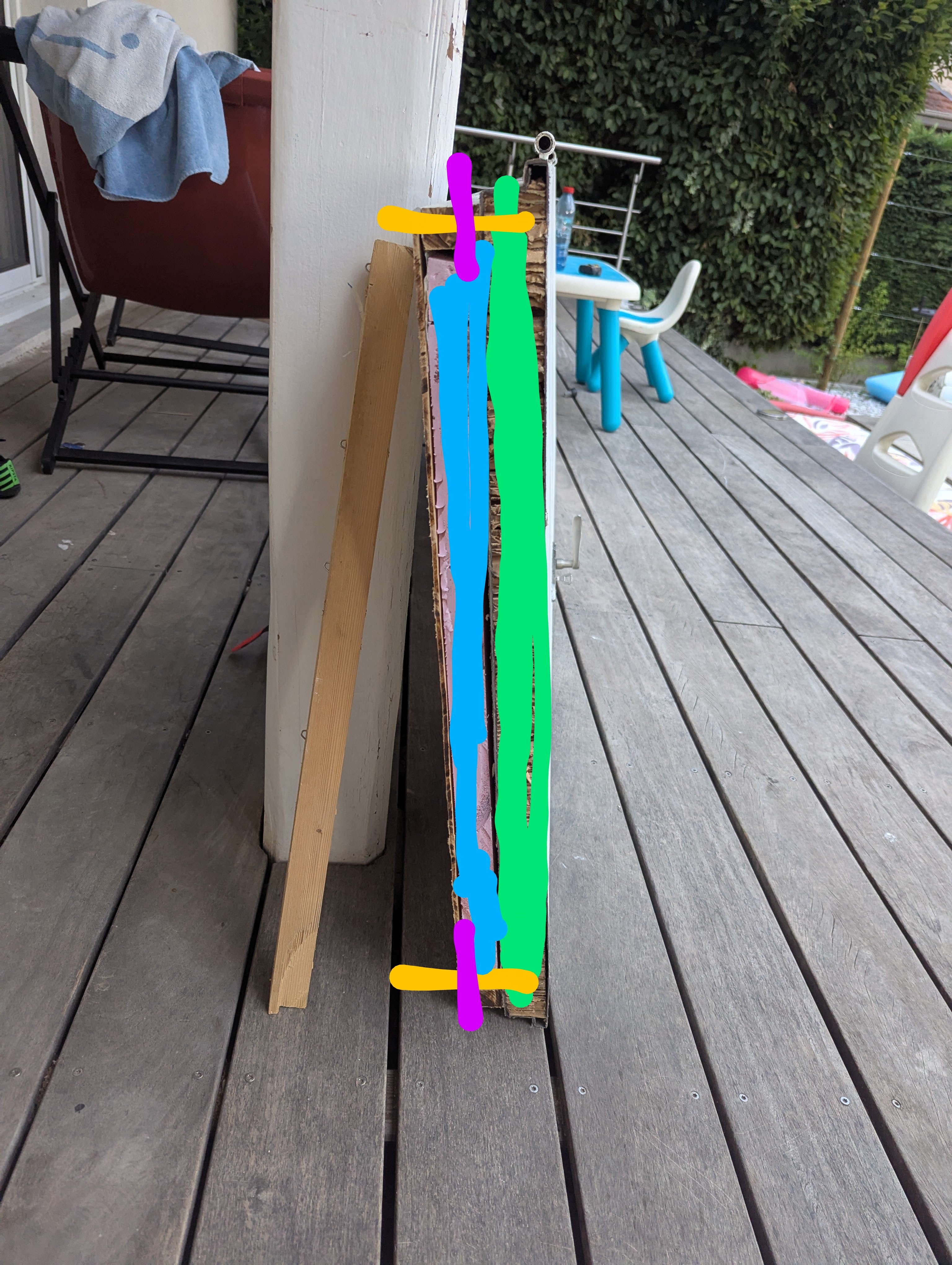

Spoiler tellement le dessous est moche [:haha prozac]
https://rehost.diberie.com/Picture/Get/r/409705
Je crois que c'est même pas de l'alvéole mais de l'espèce de papier.
Doublage polystyrène qui semble être rajouté en HB mais finalement c'est assez bien foutu :o
Je pensais glisser un tasseau dans la partie 'alvéolaire', montée serrée avec les tours en métal (si j'y arrive)
Côté polystyrène c'est plus facile, j'ai 2 tasseaux en bois sur les côtés
Ou alors je fais il L (comment?) et je fixe sur les tasseaux côté polystyrène. Le pied du L viendra faire le cm en moins. Mais sans doute fragile
Et finition HB avec ça : https://amzn.eu/d/fnFSB5D
Message édité par mystiko le 21-07-2025 à 21:46:33

Le mieux je pense c'est de se servir des 2 tasseaux du polystyrène pour le vissage de ton nouveau tasseau en enlevant effectivement un peu d'alvéoles pour le caser à l'intérieur et visser à travers tout pour le maintenir avec pourquoi pas avec un peu de mousse expansive mise au niveau des alvéoles juste avant de poser le tasseau, ça fera tout adhérer et combler les trous.
On peut aussi penser à poser directement une planche + grande directement par le dessous avec la bonne épaisseur, en vissant dans le sens des tasseaux cette fois.
Message édité par rosco le 21-07-2025 à 21:52:41

Posté le 21-07-2025 à 21:58:56  profilanswer
La solution 2 semble plus facile mais moins solide non ?
Solution 1 c'est bien ça ?
https://rehost.diberie.com/Picture/Get/r/409711
Tasseau vert + vis jaunes
Tasseau bleu + vis violette
Ou alors 1 grand tasseau vert + bleu avec rainure au milieu et vissage + colle
J'ai peur de pas avoir assez de prise pour la vis si je n'arrive pas à enfoncer le tasseau assez profond
Message édité par mystiko le 21-07-2025 à 21:59:33

En 2 morceaux c'est + simple pour ajuster je pense. Le tasseau vert pourra être collé à la paroi de droite avec du mastic colle mis à l'intérieur là où on enlève un peu d'alvéoles. Ca ne bougera pas, quitte à même visser de l'autre côté sur toute la largeur de la porte pour tenir ce tasseau par les 2 faces de la porte.
Message édité par rosco le 21-07-2025 à 22:13:22

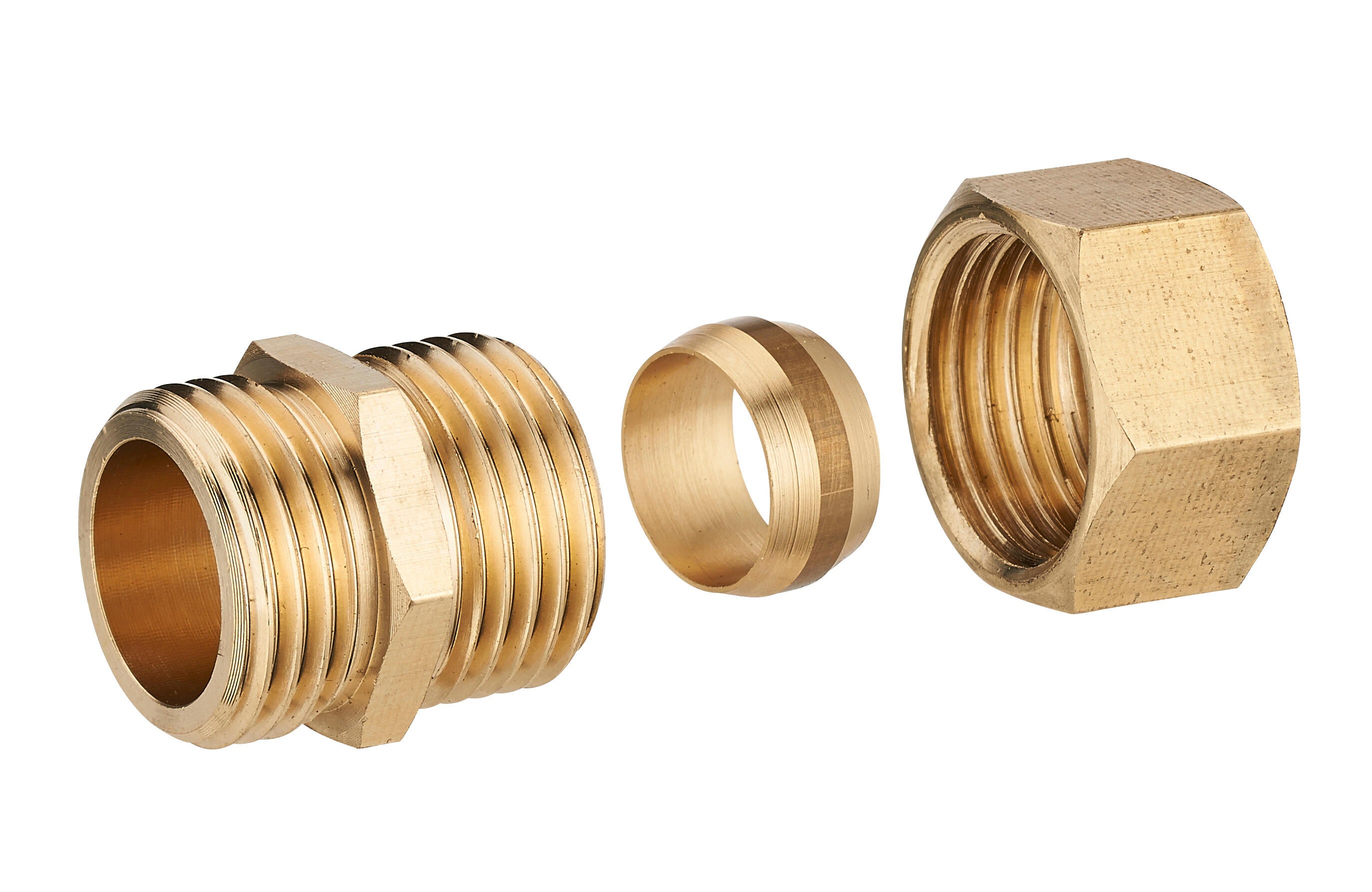

Digaboy a écrit :
J'ai quoi comme solution technique pour me reprendre sur un tuyau de chauffage acier qui a été fermé par un bouchon ?
Je sais pas souder donc je cherche une solution alternative. J'ai entendu parler de raccord union mais je trouve pas mon bonheur sur LM.
Vous avez des infos sur ce type de raccord  ?
Tu aurais une photo du tuyau ?
Tu peux le poncer pour obtenir un bon état de surface ?
Le raccord est accessible ou tu prévois de le planquer définitivement dans une cloison ou un coffrage non démontable ?
En fonction des réponses, tu peux éventuellement utiliser un raccord à bague (soit simple bague, soit double bagues).
https://media.adeo.com/media/1457600/media.jpeg?width=650&height=650&format=jpg&quality=80&fit=bounds
