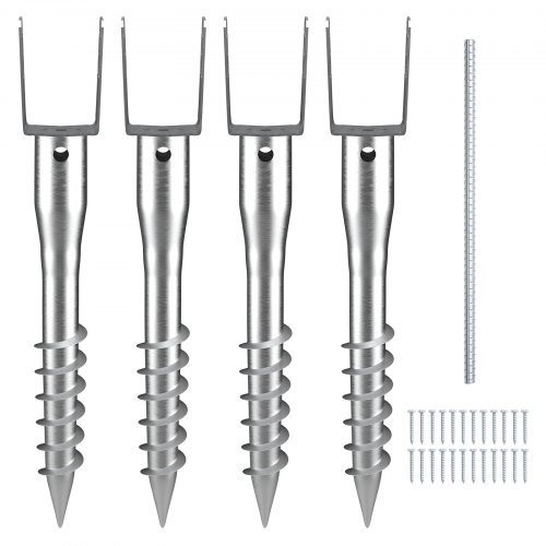

rosco
Posté le 24-07-2025 à 23:54:52  profilanswer
Y a ce genre d'ancrage à queue de cochon à visser dans la terre avec la platine au dessus pour y visser la poutre, ça empêche tous les mouvements et surtout l'arrachement avec la balancoire :
https://img.vevorstatic.com/fr%2FUXDD35YC27YCP34KLV0%2Fgoods_img-v1%2Ffence-post-anchor-ground-spike-m100-12.jpg https://img.vevorstatic.com/fr%2FUXDD35YC27YCP34KLV0%2Fgoods_img-v1%2Ffence-post-anchor-ground-spike-m100-11.jpg
Message édité par rosco le 24-07-2025 à 23:56:10
https://img.vevorstatic.com/fr%2FUX [...] 100-12.jpg https://img.vevorstatic.com/fr%2FUX [...] 100-11.jpg
4 sceaux enterre , les pieds de la balancoire dedans, tu rajoutes du ciment, tu recouvres.
Moins cher
(les sceaux sont gratuits chez Truffaut)

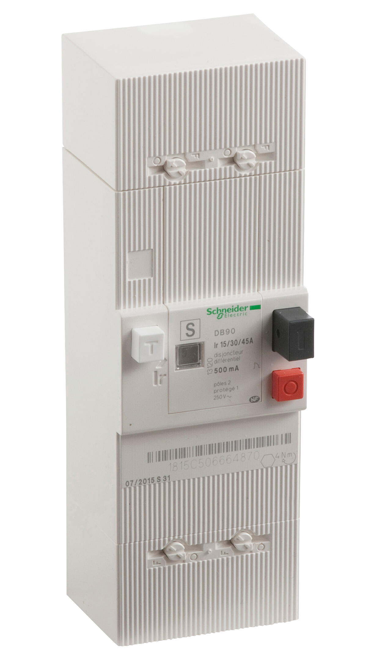

silkr a écrit :
Hello, info electrique
J'ai actuellement un compteur abonnée d 45A avec un abonnement EDF à 9KWa
L'hiver cela saute avec le chauffe eau+lave linge+seche linge+lave vaisselle.
Si j'augmente mon abonnement de 9kw à 12kw , dois je changer mon compteur abonnée pour en prendre 1 à 60A ?
Ton disjoncteur abonné ne tolère pas plus que 45A ? C’est sûrement que le circuit de ta maison ne peux pas l’assumer
n°73268327

silkr a écrit :
oki donc si je demande une augmentation de charge il change aussi celui à l'interieur ? Pour moi ils sont respondables que du linky
https://media.adeo.com/media/431949 [...] fit=bounds
Le disjoncteur abonné est du ressort de Enedis
n°73268347

n°73268350
silkr
Posté le 25-07-2025 à 10:17:52  profilanswer
Ah donc le disjoncteur 500Ma c'est pour enedis.
Ils gerent le linky + le 500Ma
n°73268353
tails38
Posté le 25-07-2025 à 10:18:53  profilanswer
DiB91 a écrit :
C'est exactement ce qu'un pote équipé et habile de ses mains dans ce domaine m'a conseillé.
Une station de recharge, câblée en triphasé, sur laquelle je branche ma voiture le soir, et la voiture se sert au besoin.
L'avantage, c'est que même si la voiture ne tire qu'une charge monophasée lente, la borne devrait être capable de répartir la charge (au sens électrique du terme) sur les 3 phases, et donc de m'éviter le gros pic qui déséquilibre l'installation actuellement :)
Si ta voiture consomme en mono la borne ne tireras pas en tri.
Même pas sur qu’elle puisse sélectionner de quelle phase elle va tirer vu que la voiture ne prends le courant que depuis un fil de phase
n°73268359
tails38
Posté le 25-07-2025 à 10:19:28  profilanswer
Yep !
Mais si ton disjoncteur abonné à pour capacité maximale 45a c’est sûrement parce que derrière c’est câble en 10 et pas en 16mm.
Normalement tu as l’info sur ton espace Enedis de la capacité du disjoncteur et de l’acheminement.
Après ça fais très longtemps que je ne m’y suis pas connecté.
Si changement du disjoncteur abonné il y aura à quelques frais.
Indépendamment des frais câblage à faire entre le disjoncteur abonné et ton premier tableau
Message édité par tails38 le 25-07-2025 à 10:21:14
