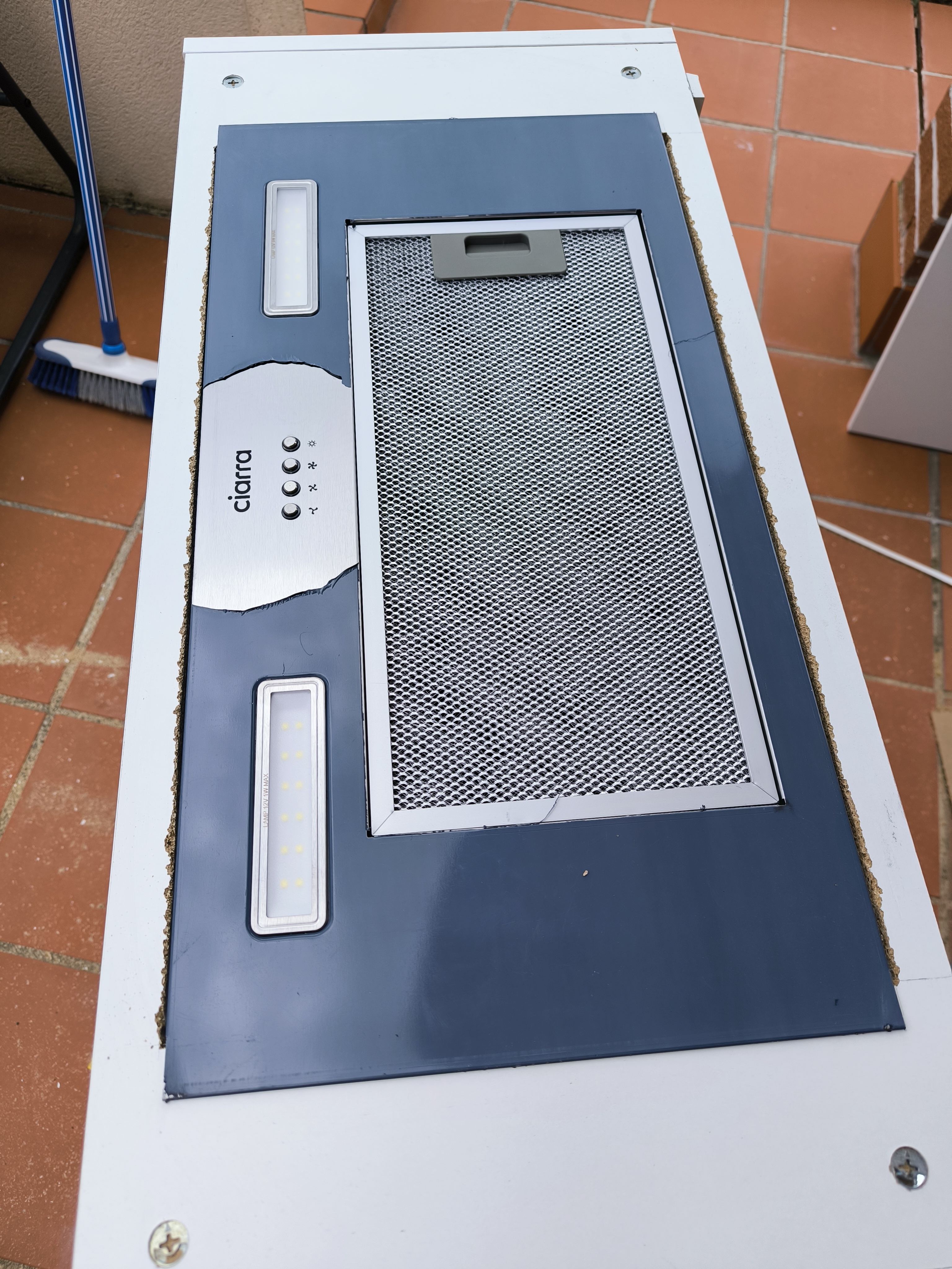

Des idées pour camoufler ces découpes dégueulasse ?
Je comprends pas le dessous est nickel mais le dessus c'est affreux. J'utilise une scie sauteuse Parkside 12v. Ça fait des à coups quand j'avance. Je suis en vitesse max et j'ai laissé l'oscillation sur 2. Il y a un truc que je fais mal ?
https://rehost.diberie.com/Picture/Get/r/409455
n°73243911
otobox
Posté le 20-07-2025 à 15:06:20  profilanswer
Ben oui.
- Changer de lame (ça limitera mais ça ne sera pas parfait).
- Faire la découpe à l'envers (la lame vers le haut) pour que ça soit le côté pas vu qui soit arraché
- Utiliser un martyr serre-jointé.
En l'état, il n'y a rien à faire, sinon un cadre (ou couvre-joint) par dessus pour cacher la misère.
Message édité par otobox le 20-07-2025 à 15:07:53
n°73243923
rosco
Posté le 20-07-2025 à 15:08:31  profilanswer
Faut jamais mettre le pendulaire quand on veut du travail soigné, c'est uniquement fait pour débiter le + vite possible sans considération visuelle.
Et pour les éclats, avec une lame normale, faut le découper sur l'envers pour que la dent entre dans le bois en 1er lieu au lieu d'en sortir et de tout arracher sans couper. Sinon une denture inversée si on ne peut que couper par l'endroit.

jean_vener​e
Vénère comme l'enfer
Posté le 20-07-2025 à 15:09:56  profilanswer
Ah oui un martyr... Genre du MDF fin, ça l'aurait fait ?
Je savais que la coupe du dessus serait moche mais pas à ce point. C'est un meuble déjà monté donc je pouvais pas faire ça de l'intérieur à moins de tout démonter... Tempis je trouverais un couvre joint. Merci
n°73243945
otobox
Posté le 20-07-2025 à 15:12:25  profilanswer
Oui, pour éviter l'arrachement. Mais il faut que ça soit fermement tenu et dans ton cas, pas sûr que ça aurait bien adapté.

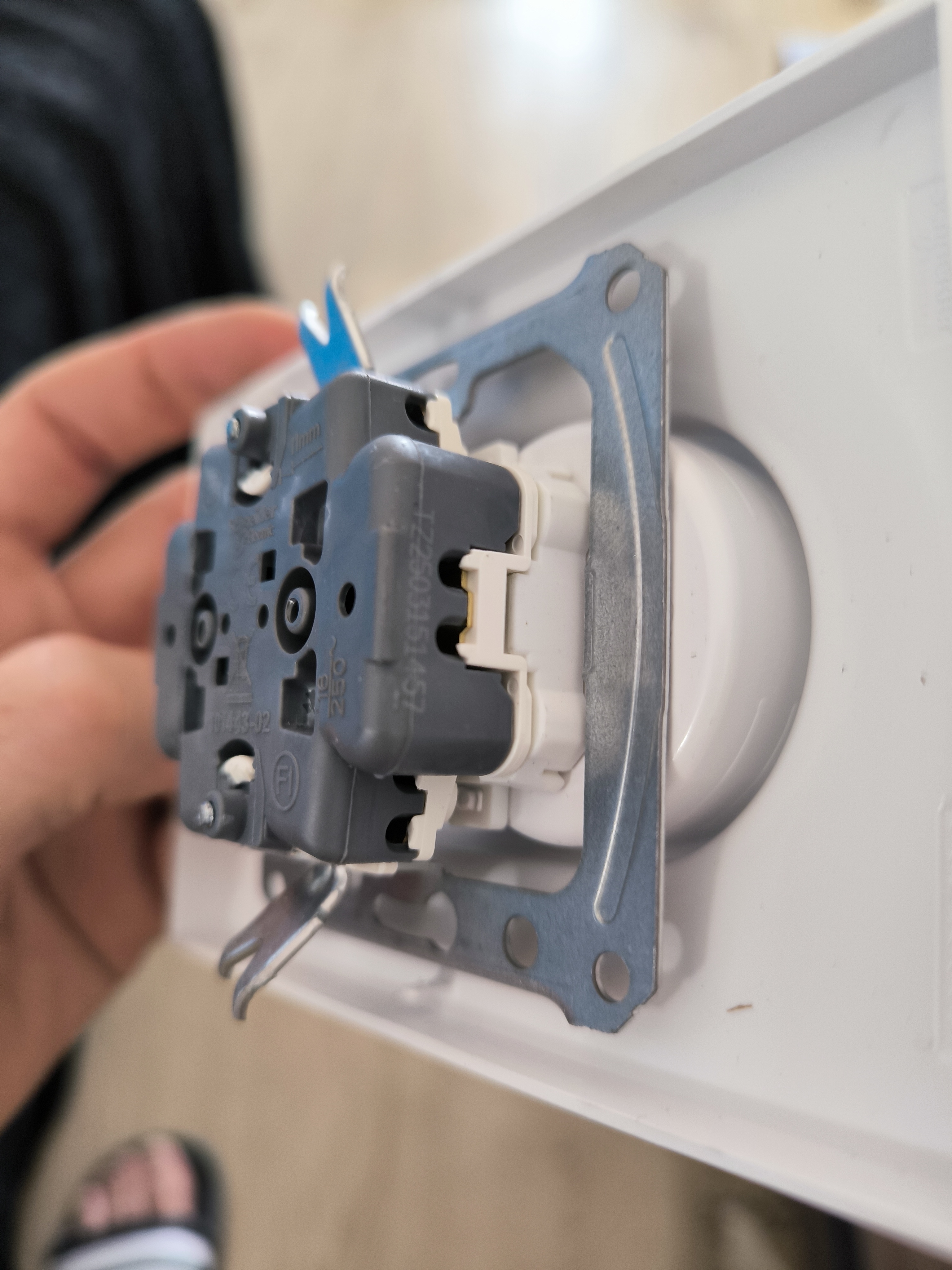

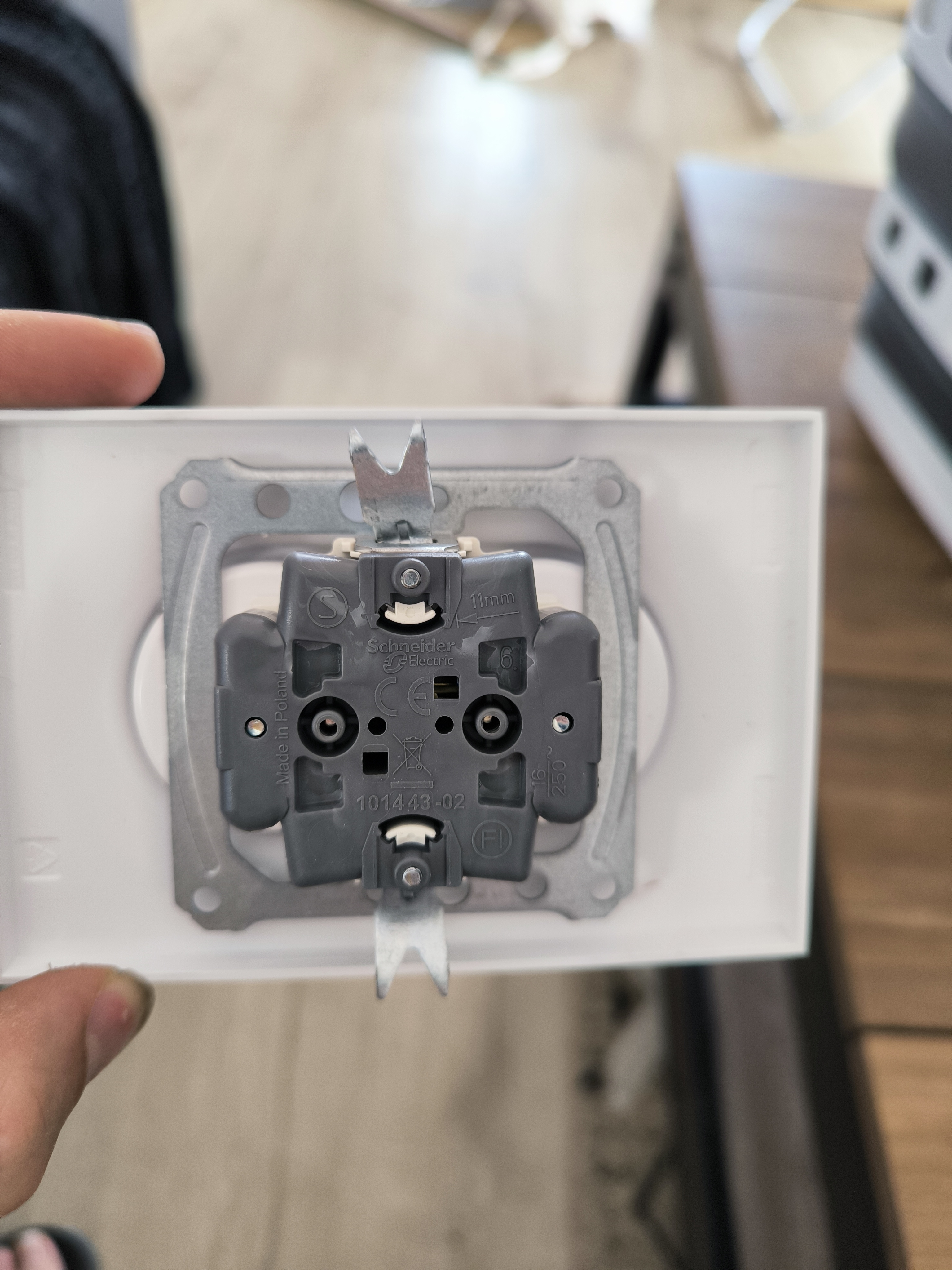

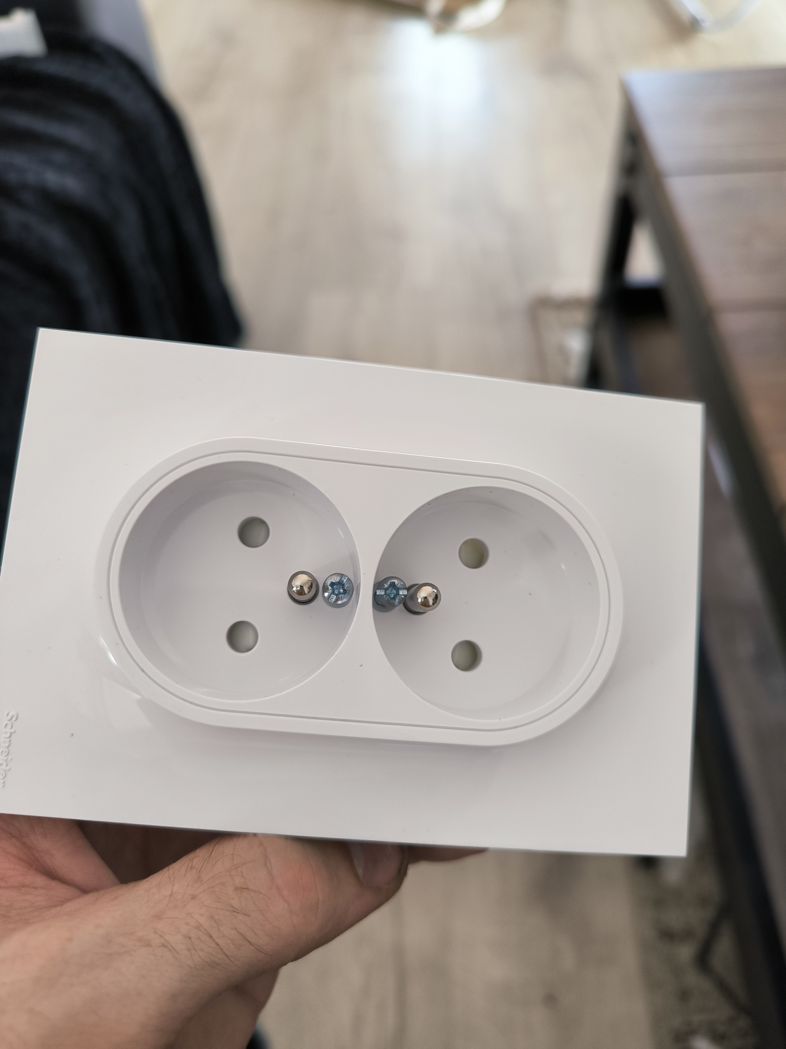

Bon nouveau "problème". Je comptais transformer ma prise en prise double (toujours monobloc), j'ai trouvé ça sur Amazon c'est du Schneider :
https://rehost.diberie.com/Picture/Get/r/409467
Mais voilà j'avais l'habitude d'avoir des couleurs pour les branchements  :sweat:
https://rehost.diberie.com/Picture/Get/r/409468
https://rehost.diberie.com/Picture/Get/r/409469
Où est ce que je branche le rouge, le bleu, la terre ?  :sweat:  :sweat:

Posté le 20-07-2025 à 16:42:12  profilanswer
D'acc merci.
Tu dois retirer le cache avant pour accéder aux vis des terminaux.
Je ne connais pas ce modèle en particulier, mais je ne serai pas étonné que le marquage soit sur la face avant, plutôt que la face arrière.

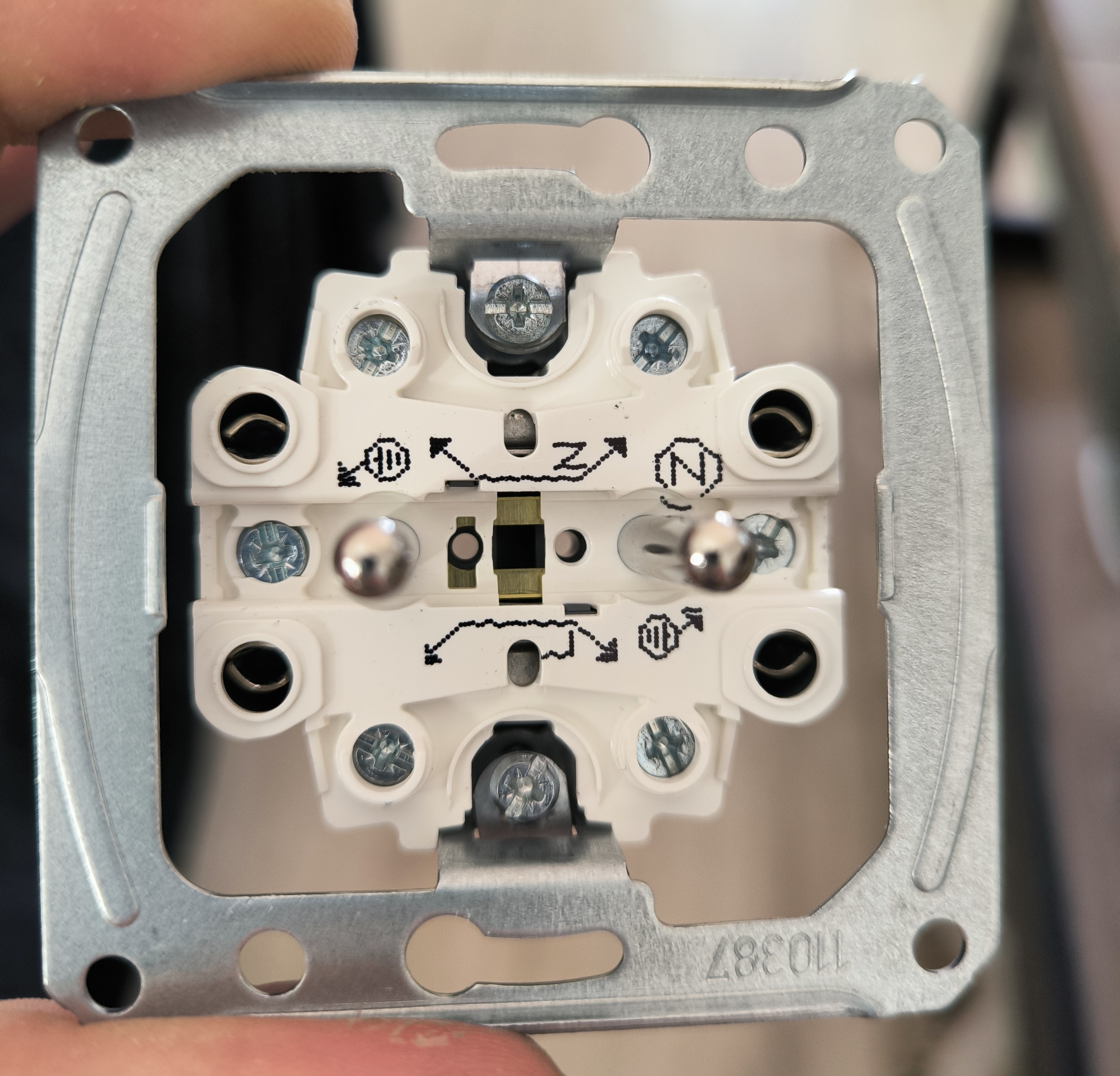

jean_vener​e
Posté le 20-07-2025 à 16:46:30  profilanswer
En effet je viens de voir ça.
https://rehost.diberie.com/Picture/Get/r/409475
Donc le neutre en haut à droite.
La phase en dessous ?
La terre a gauche en bas ?
Message édité par jean_venere le 20-07-2025 à 16:47:40
n°73244429
libussa
Posté le 20-07-2025 à 16:48:16  profilanswer
ya tous les symboles qu'il faut là  :sweat:
les 2 vis du haut c'est le neutre, les 2 du bas la phase (L), les 2 sur les cotés la terre
Message édité par libussa le 20-07-2025 à 16:48:30
n°73244448
rosco
Posté le 20-07-2025 à 16:51:01  profilanswer
Y a tout en double si y a besoin de faire un repiquage. N=neutre , L=phase et le dernier symbole c'est la terre.
n°73244457
jean_vener​e
Posté le 20-07-2025 à 16:52:00  profilanswer
Ah oui parfait merci  :D
