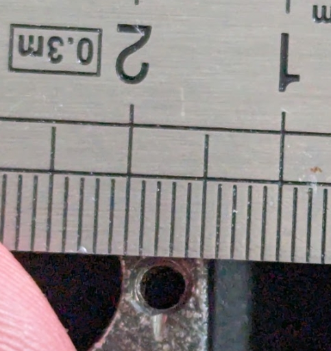

Roger01 a écrit :
Bon j'ai mesuré, j'ai 22 trucs sur un 1/2 pouce, donc 44, ça semble être du UNF .
A voir si un m3 passe mais j'ai un gros doute.
Pas trouvé de truc N°5 3.175mm en UNF :(
Bon le M3 c'est trop fin, me faut du 3.175mm.
J'ai trouvé que des vis pour l'instant.
Si jamais vous trouvez ce genre de truc en N5 / 3.175mm... faites moi signe :o :jap:
J'ai bien trouvé des vis mais si y'a une partie vis et l'autre "tige" ça serait mieux...
[Edit] Sinon, c'est facile de transformer un filetage 3.175mm en 4mm (M4) dans de l'acier (je suppose acier, pense pas que ça soit de l'alu, [Edit2] quoi que, ça ne réagit pas aux aimants...)?
Genre avec ça : https://www.amazon.fr/R%C3%A9parati [...] L8EP4ME29M
Mais ça risque d'être trop fin...
https://rehost.diberie.com/Picture/Get/f/402464

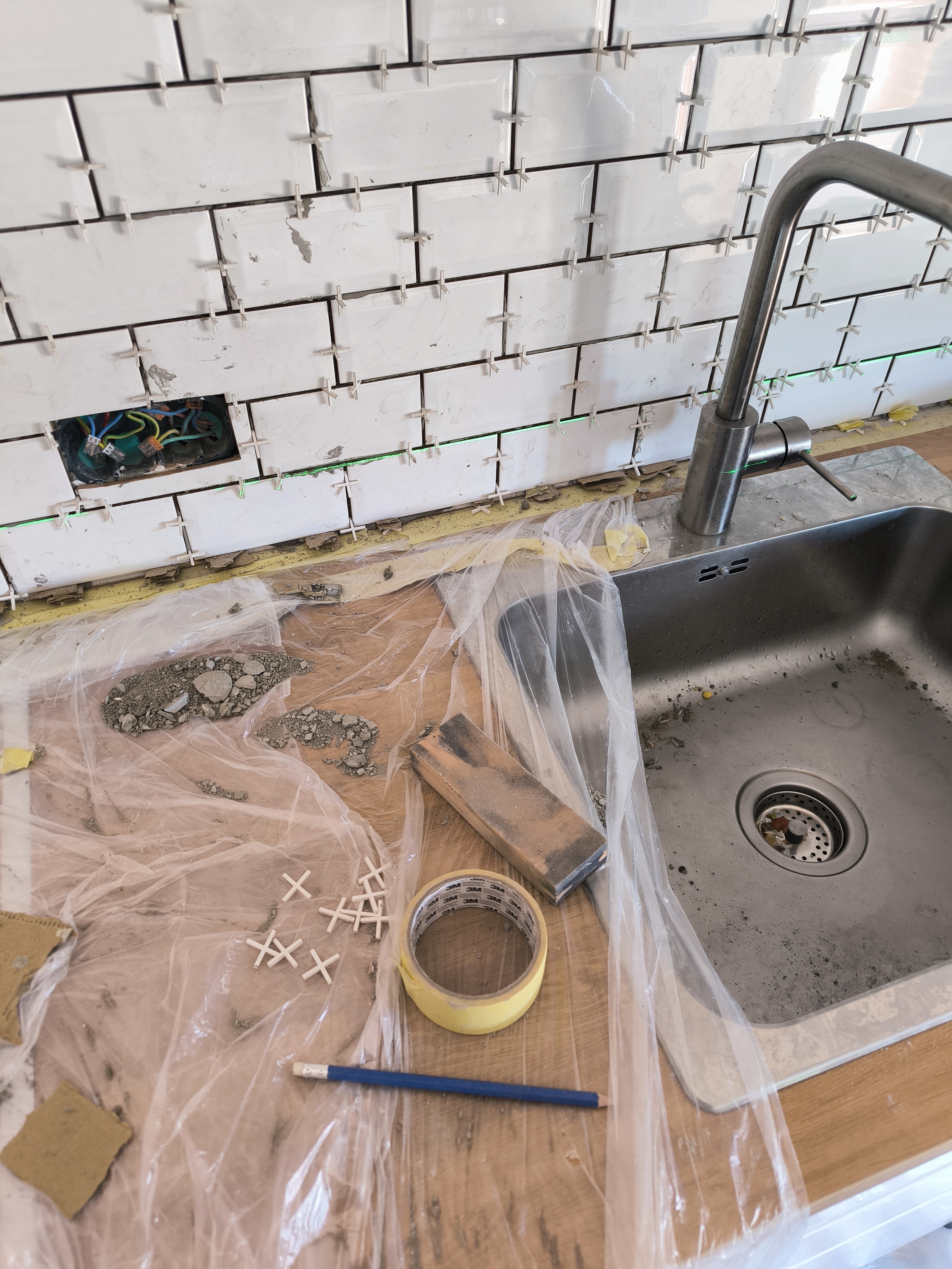

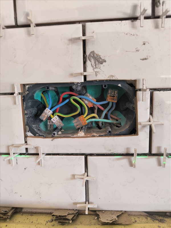

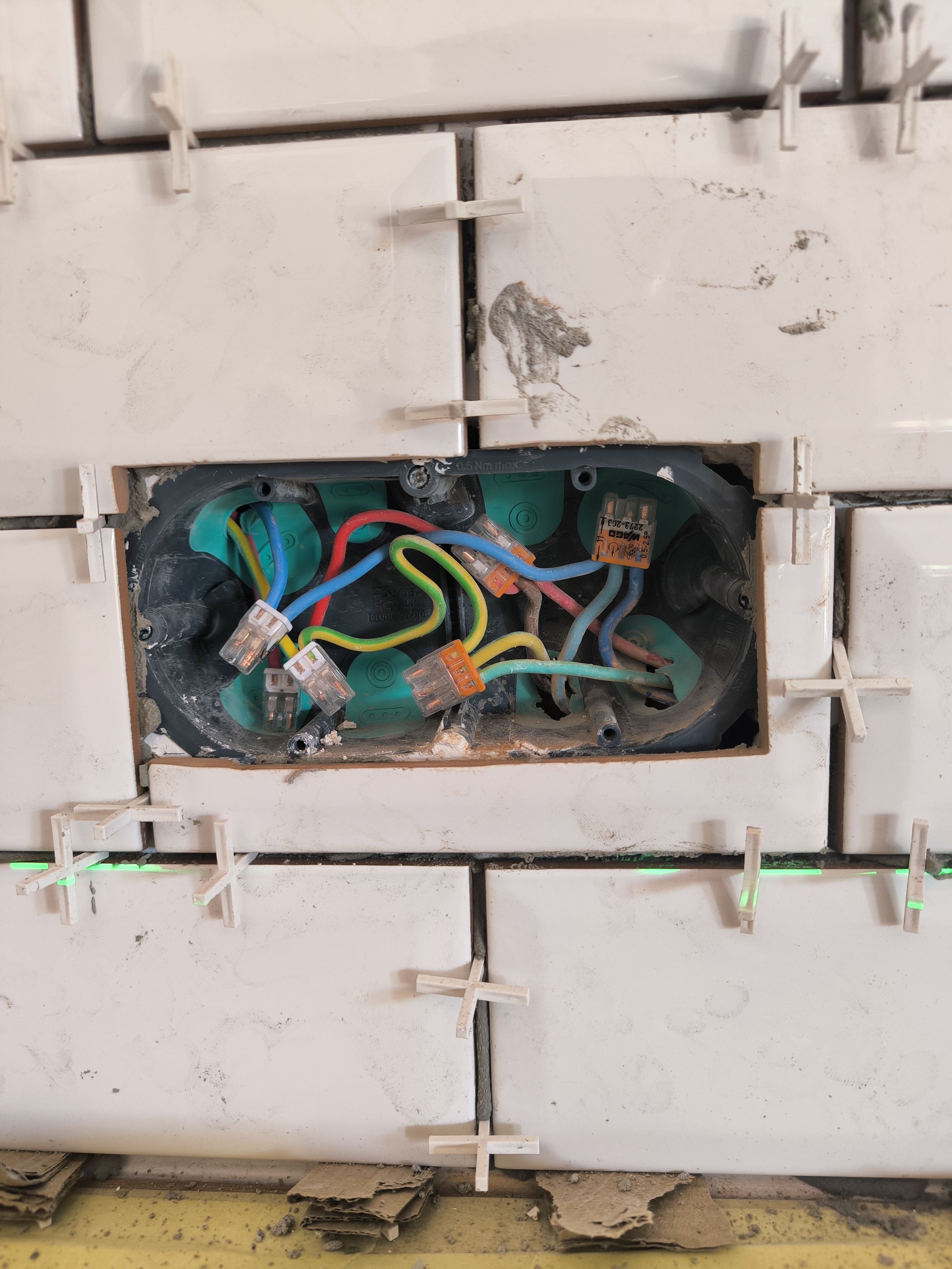

Je suis en train de faire la faïence de ma cuisine...
Pourriez-vous me confirmer que mon ouverture de prise est bonne ? Si je me trompe pas, il y a la place pour insérer les 2 vis en haut et les 2 vis en bas.
Je pose la question car je n'ai jamais fais d'ouverture de ce type.  :sweat:

Posté le 17-06-2025 à 11:59:31  profilanswer
ça a l'air ok oui, à ceci près que tu ne pourras probablement pas changer le boitier d'encastrement sans casser la crédence (le risque que tu ais besoin de faire ça est faible)
faudrait que les gaines arrivent dans le boitier aussi si on veut pinailler :o

jean_vener​e
Vénère comme l'enfer
Posté le 17-06-2025 à 12:20:16  profilanswer
Oui le risque est faible. Bon pour les prochaines je laisserai un peu plus de marge alors.
Là pour celle ci je ne compte pas les utiliser, je vais les laisser comme ça et mettre des prise sans les brancher. J'ai suivi les conseils du topic la dernière fois me disant qu'il ne fallait pas condamner ce genre de boîte de dérivation.

ryoo
Posté le 17-06-2025 à 12:27:18  profilanswer
Quitte à mettre des prises autant les connecter (sauf si au dessus de la plaque / de l'évier bien sûr).
Sinon il existe des obturateurs dans la plupart des gammes d'appareillage pour boucher la plaque de finition.
Conserve tes chutes de faïence pour office de cale au cas où la plaque support n'a pas d'appui pas dans les angles, chose qui risque d'arriver avec une découpe rectangulaire.

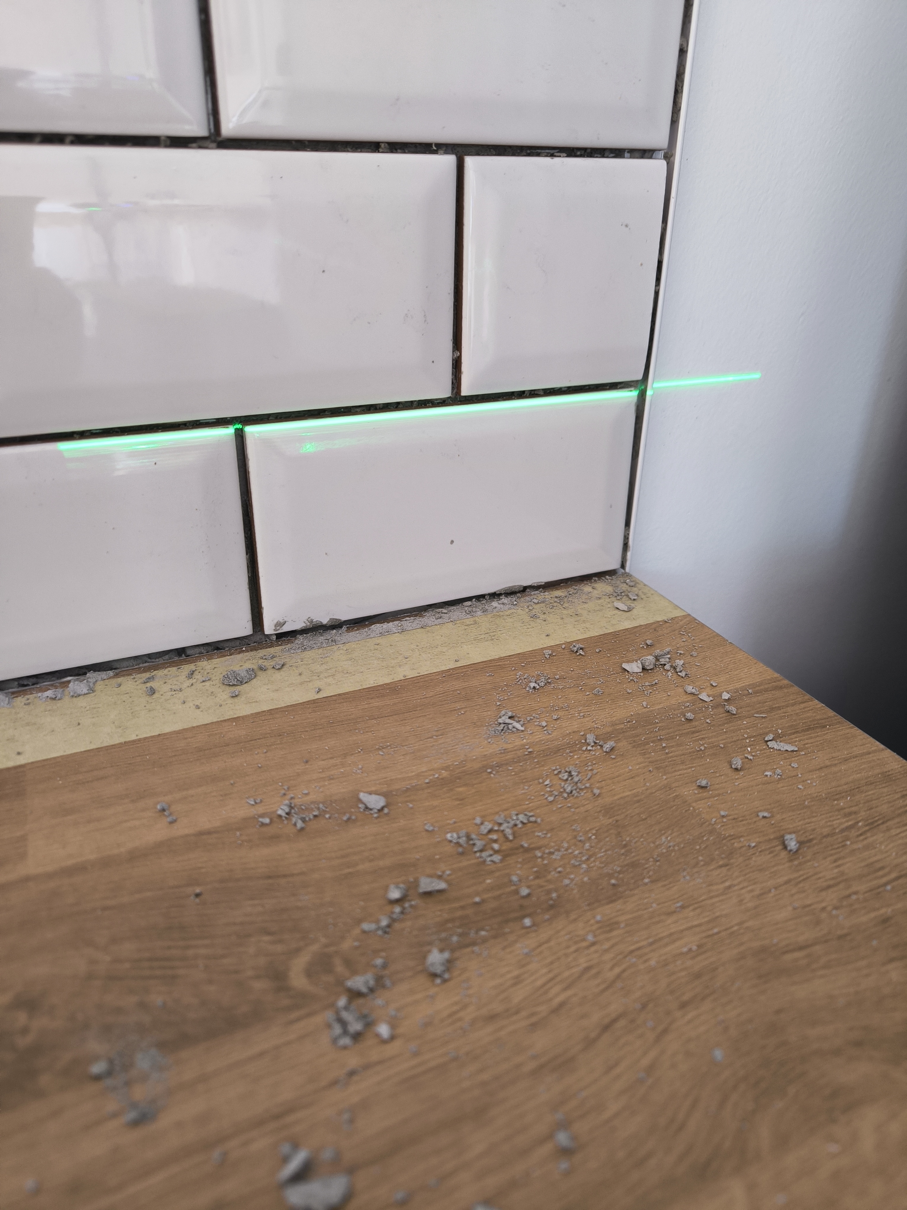

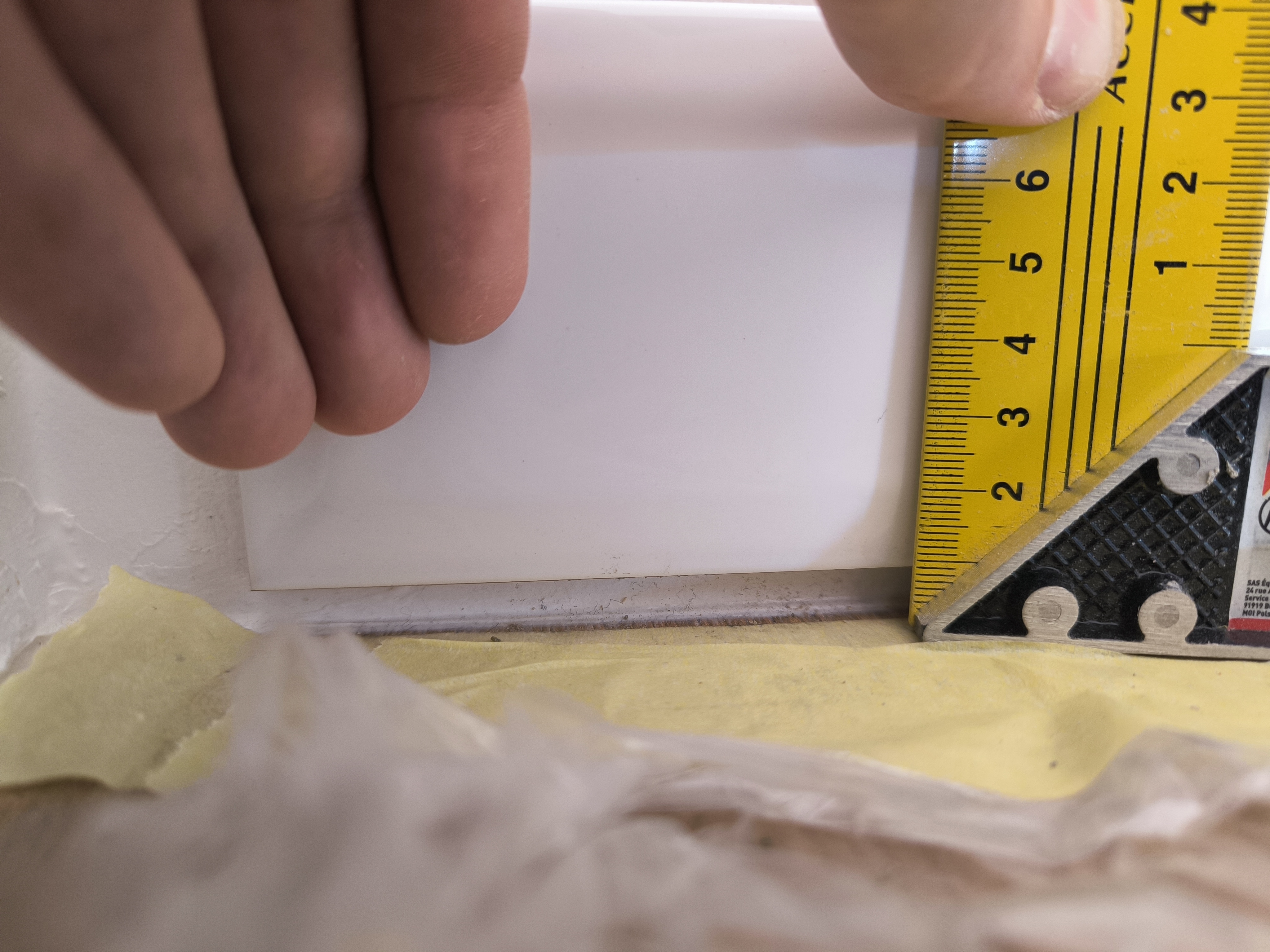

Bon je suis proche de terminer le premier pan de mur de crédence sauf que là je suis en train de voir les défauts de mon plan de travail qui me semblait pourtant pas trop mal niveau planéité, mais vraisemblablement ce n'est pas le cas...
Voici mon départ de faïence :
https://rehost.diberie.com/Picture/Get/r/402675
Et voici mon arrivée :
https://rehost.diberie.com/Picture/Get/r/402676
Je suis à environ 8mm de jeu contre environ 2mm au départ...
Là sur les 8mm j'arrive à un angle pour continuer sur l'autre pan de mur que je vais aussi carreler.
Que me conseillez vous de faire ?
Rester sur du 8mm ou essayer de rattraper ça petit à petit ?
8mm pour un joint silicone c'est pas trop gros ?

jean_vener​e
Posté le 17-06-2025 à 12:31:04  profilanswer
Merci pour les conseils.
J'ai acheté une scie cloche mais j'hésitais à la déballer. Tu pense que ça vaut le coup de l'utiliser pour faire les arrondis ?
Sinon pour la prise elle est assez proche de l'évier :
https://rehost.diberie.com/Picture/Get/r/402677
J'avais choisi de la décaler sur la gauche.
Là tu n'as pas le droit de mettre de prises...
Obligé de boucher...
n°73070382
Si c'est une scie cloche diamant oui, faut juste utiliser la meuleuse quand tu as une prise double (ou plus) pour couper le morceau restant.
Peut-être un poil proche de l'évier mais conforme.
Faux : les volumes électriques ne concernent QUE les douches et les baignoires.
Un évier (ou un lavabo) n'est pas concerné, la seule restriction imposée par la norme c'est : pas de prise au dessus.
Après le bon sens demande quand même de s'éloigner un minimum du point d'eau.
https://rehost.diberie.com/Picture/Get/r/402664
Achète des vis longues car les vis standard sont trop courtes pour cette configuration (chez Legrand en tout cas : https://amzn.eu/d/bOn3Evh).
Message édité par ratibus le 17-06-2025 à 14:19:50

libussa
Posté le 17-06-2025 à 14:22:45  profilanswer
Et ça existe à des prix un peu plus décents :o
