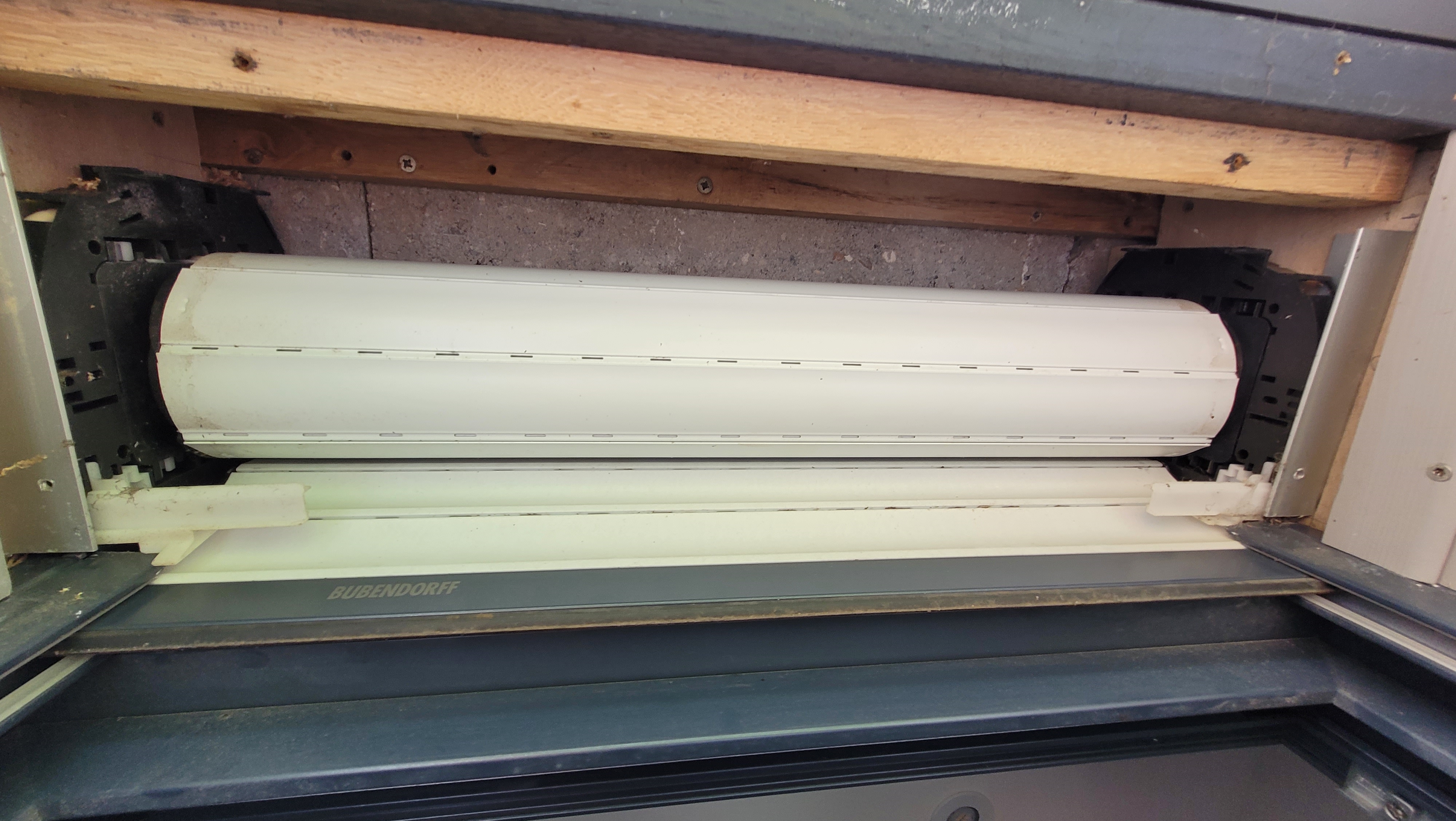

Volet roulant Bubendorff qui ne répond plus du jour au lendemain (ni à sa télécommande ni à la télécommande centrale qui active bien les autres, pas de problème de pile de télécommande donc).
Je lis des trucs sur un gros condensateur mais à priori ça aurait commencé à donner des signes de déconnage par paliers, pas direct le blackout.
J'ai réussi à accéder à l’intérieur du coffret extérieur mais j'arrive même pas à faire descendre le volet pour éventuellement regarder quelque chose  [:haha fail]
Des idées de truc que je peux tester ou direct SAV ? (hors garantie bien sûr  [:fogarino:4] )
Message édité par Kara le 23-04-2025 à 16:17:25
T'as pensé au disjoncteur / l'alim électrique du truc? :o
Ne laissez pas mourir vos sujets en cours de route!
n°72777846
Kara
Moi je dis y bluff !!!
Posté le 23-04-2025 à 17:23:59  profilanswer
Alors j'ai pas de certitude d'où arrive le courant, mais rien n'est disjoncté au tableau, dans la pièce où il est, y'a tout qui fonctionne.
Y'a un disjoncteur "Volet Roulant" qui coupe celui de la pièce d'à côté, j'en viens à supposer que c'est celui-là qui le pilote aussi [:transparency]
Bref à part démonter le bardage pour voir si y'a pas un bétail qui a bouffé le fil je vois pas quoi regarder d'autre [:canaille]
Pour info, photo de l'intérieur du coffrage mais aucun fil ni rien à voir niveau électrique :
https://rehost.diberie.com/Picture/Get/r/389861
Message édité par Kara le 23-04-2025 à 17:26:57
n°72777937
rosco
Posté le 23-04-2025 à 17:41:32  profilanswer
J'ai la même chose ici avec du Bubendorff, les fils ne se voient pas car c'est caché derrière l'un des supports latéraux (celui de gauche je dirais si c'est comme ici) qui retient la joue qui se déclipse de ce support noir, le tambour coulissant sur lui-même pour se rétrécir en longueur afin de pouvoir l'enlever. Le gros souci c'est que pour déclipser ça, faut décrocher le volet du tambour via les 2 agrafes et donc qu'il soit descendu à fond, car là tu ne peux rien faire, y a pas de débrayage possible à ma connaissance. La carte élec avec le condo moteur est dans la joue (gauche si c'est comme moi donc), pas besoin de décrocher les 2 côtés, l'axe peut pivoter un peu, juste assez pour ouvrir le capot de la joue et sortir la carte, ça va + vite.
Message édité par rosco le 23-04-2025 à 17:42:53

Kara
Posté le 23-04-2025 à 17:55:29  profilanswer
En gros je laisse tomber ?

n°72778401
rosco
Posté le 23-04-2025 à 19:37:14  profilanswer
Je ne vois pas trop comment faire dans ce cas là ou alors faut voir pour tout démonter afin de sortir le bac entier, y a des cornières où ça a l'air posé mais faut voir de près comment c'est fixé... Pas besoin de retirer les rails visiblement, y a de quoi sortir la dernière lame des rails avec le jeu dispo en haut. C'est le truc que je craignais quand j'ai dû changer les condos ici : que le volet se bloque à un endroit sans pouvoir le faire bouger à nouveau, mais on le voyait venir car les problèmes empiraient donc fallait pas trop trainer quand même, contrairement à la soudaineté de ton cas.
n°72779089
Kara
Posté le 23-04-2025 à 22:39:54  profilanswer
Il est tout petit comme volet, c'est une lucarne de salle de bain, pas trop lourd.
Mais j'ai vu des vidéos de démontage  je pense que c'est pas dans mes cordes.

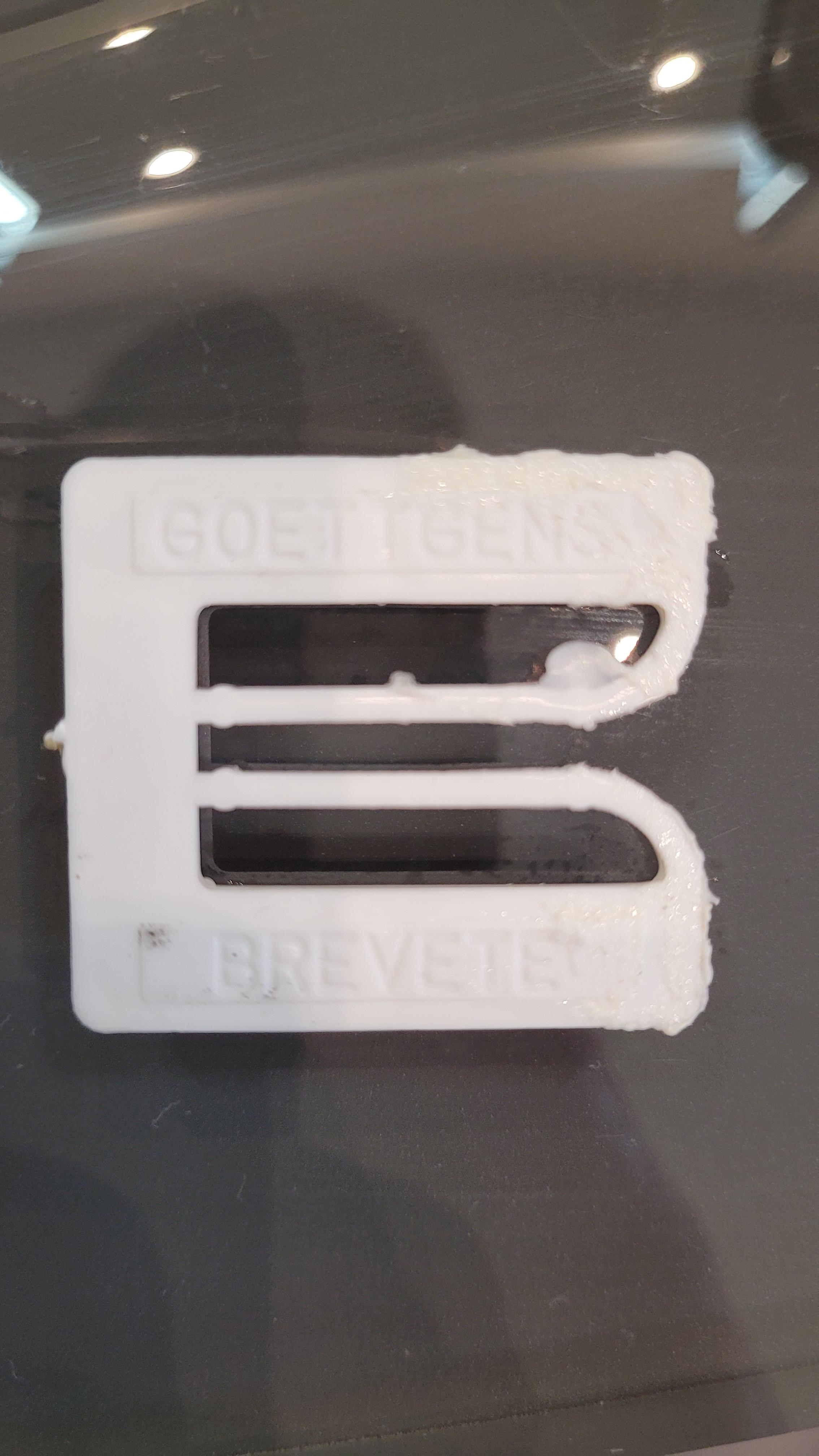

Question noob du jour :
En passant une lame sous les rails d'un placard coulissant (parce que renversage d'adoucissant ça a coulé partout, bref), y'a des machins comme ça qui sont venus :
https://rehost.diberie.com/Picture/Get/r/390350
Venus tout seuls je précise c'était manifestement fixé à rien.
Et depuis la porte se ferme plus complètement (elle touche en haut mais plus en bas, là où y'avait mes trucs).
Je crois comprendre que c'est des cales, mais je comprends pas :
1) pourquoi ça a cette forme spécifique, je vois pas dans quoi ça s'enclenche
2) pourquoi ma porte est plus droite, j'aurais tendance à penser que surélever le rail empirerait le problème
3) je les rebourre en dessous ? Ou l'un sur l'autre ? (Si y'en a 3 c'est surement que c'était empilé  [:transparency] )
Bref, question con je suppose mais je sèche un peu
n°72786160
libussa
Posté le 25-04-2025 à 12:18:13  profilanswer
la forme c'est probablement pour les mettre autour d'un axe (une vis par exemple)
