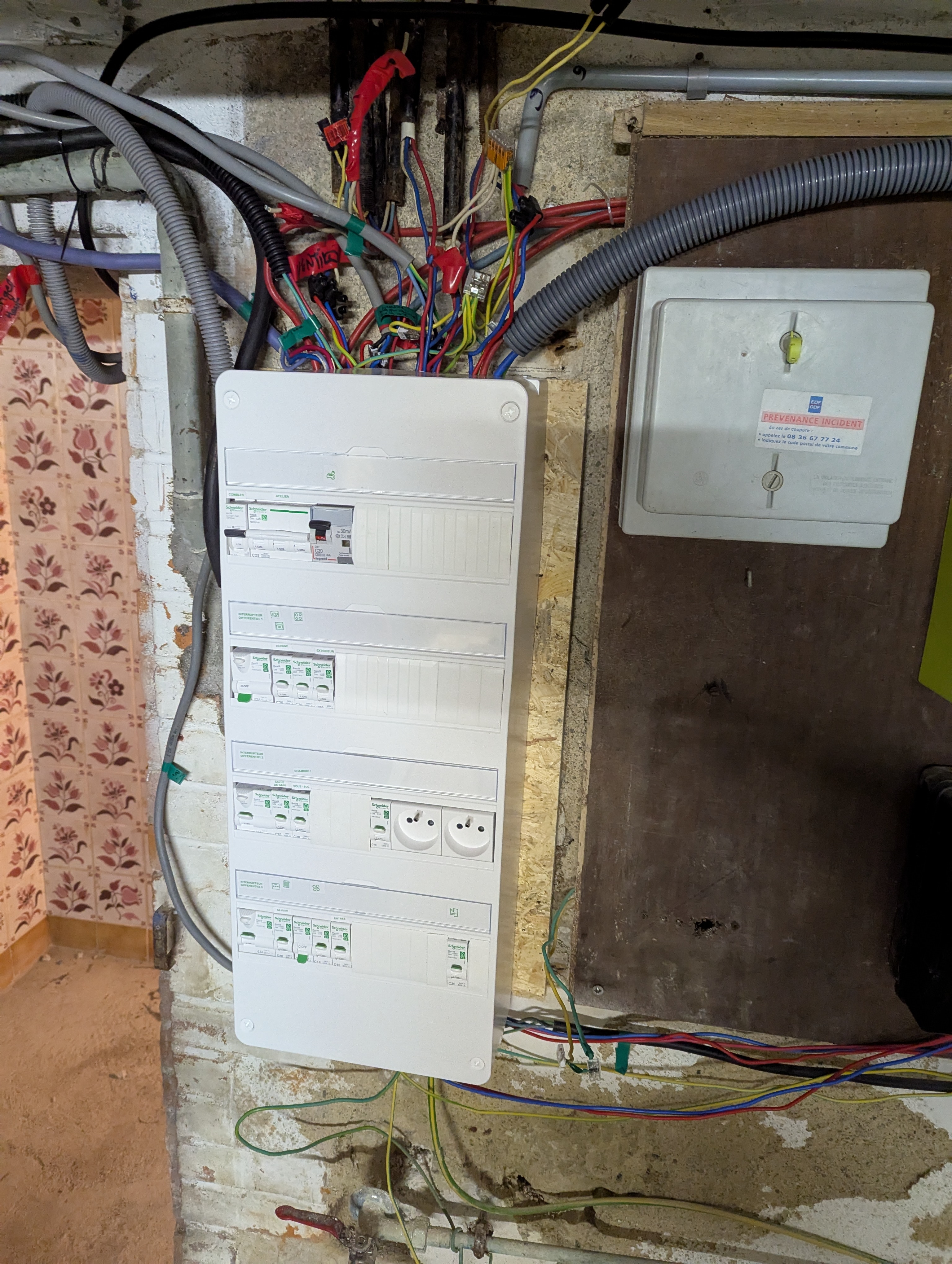

senide a écrit :
Tu as un bouton à gauche pour tester ton différentiel. Ton installation est en triphasé …15 ampères sur chaque phase. A mon avis c’est pas normal que le différentiel n’ait pas déclenché. Et sans 30 ma en protection, tu risques de faire du Claude François  [:nham]
Pour le bouton mon disjoncteur saute quand il est appuyé don ok normalement.
rosco a écrit :
J
Pour celui qui disjoncte en 1er, ça dépend des temps de réaction de chacun, de la manière dont le courant grimpe, etc. mais théoriquement le disjoncteur, s'il est bien dimensionné par rapport à la surcharge qu'il y a eu, devrait sauter en 1er car ils sont faits pour être les + rapides. Si on n'a pas atteint suffisamment de surintensité dessus, il est normal que ça ne saute pas ou avec retard selon sa courbe de déclenchement. C'est quel disjoncteur qui est associé à la ligne où était branchée la meuleuse ?
Je n'en aucune idée, par contre, on a testé vite fait la meuleuse sur deux prises différentes et de pièces différentes(écurie (c'est une vielle ferme) et le garage). Et le linky a sauté aussi, en sachant que le frigo, congélo et le "courant"(nom que l'on a donné usuellement à l'apareil fournissant le courant au fil  aux vaches de mon frère) fonctionnait.
Nouvel essai en débranchant tout le linky a sauté.
Message édité par khuzd_ le 22-04-2025 à 17:30:24

rat de combat a écrit :
C'est possible, surtout qu'il paraît que les Linky "sautent" très vite en cas de dépassement de puissance. Ca explique aussi qu'aucun des disjoncteurs du tableau n'ait réagi, il n'a pas "eu le temps". En effet il faut un certain courant un certain temps pour qu'un disjoncteur se déclenche. Il y a des courbes pour ça.
Après je ne connais pas le courant d'appel de la meuleuse; en régime continu 2kW c'est ridicule au niveau puissance abonnée. Même dans mon petit logement j'ai 6kVA/kW je sais plus.
le linky saute vite si tu dépasse beaucoup. J'ai plus les gammes en tête, mais par exemple je suis régulièrement à 6.6kVA pendant plusieurs heures sur mon abonnement à 6kVA, et aucun soucis. Ya juste le petit symbole dépassement qui s'affiche
Message édité par libussa le 22-04-2025 à 17:43:50
Ah oui, j'avais même pas regardé/vu le tri. La y'a un truc qui m'embête quand même: La meuleuse est décédée ("fumé sa disqueuse" ). Soit elle était simplement vieille, soit y'a - comme en parlait rosco - un soucis au niveau du neutre qui fait que sur certaines prises on a plus que 230V. Il faudrait peut-être, si tu le sens et avec un multimètre ADAPTÉ, vérifier les tensions au niveau des prises. Car un neutre mal branché/interrompu ça peut se terminer avec des chocapic comme on dit. :(
Au niveau des prises ça a déconné avec deux prises de deux pièces différentes et qu'en changeant d'appareil ma meuleuse et mon piqueur RAS.
Pour la prise, c'est normal d'avoir que 230v pour une prise "standard".
C'est bien entre phase que je dois avoir 400v, entre une phase et neutre 230v.
Site perso et annuaire de mes favoris !
Oui, mais justement, si le neutre est coupé ET qu'il y a des charges pas équilibrées entre les différentes phases et le neutre tu peux te retrouver avec autre chose que 230V entre une phase et le neutre. J'ignore le terme français :o , outre-Rhin on appelle ça "Sternpunktverschiebung". C'est vilain.

khuzd_
Posté le 22-04-2025 à 18:27:02  profilanswer
Je fais les contrôles demain.

khuzd_
Posté le 22-04-2025 à 18:30:22  profilanswer
Désolé pour le flood, mais par curiosité, et par envi de voir si l'ia peut etre fiable sur de sujets techniques, je me suis permis d'envoyer ma question à Perplexity et voici ce qu'il me renvoi
https://mega.nz/file/KhdWRYJA#A2Kp- [...] OC0npLczEc
Ça concorde avec les experts hfr.

n°72772886
rat de com​bat
attention rongeur méchant!

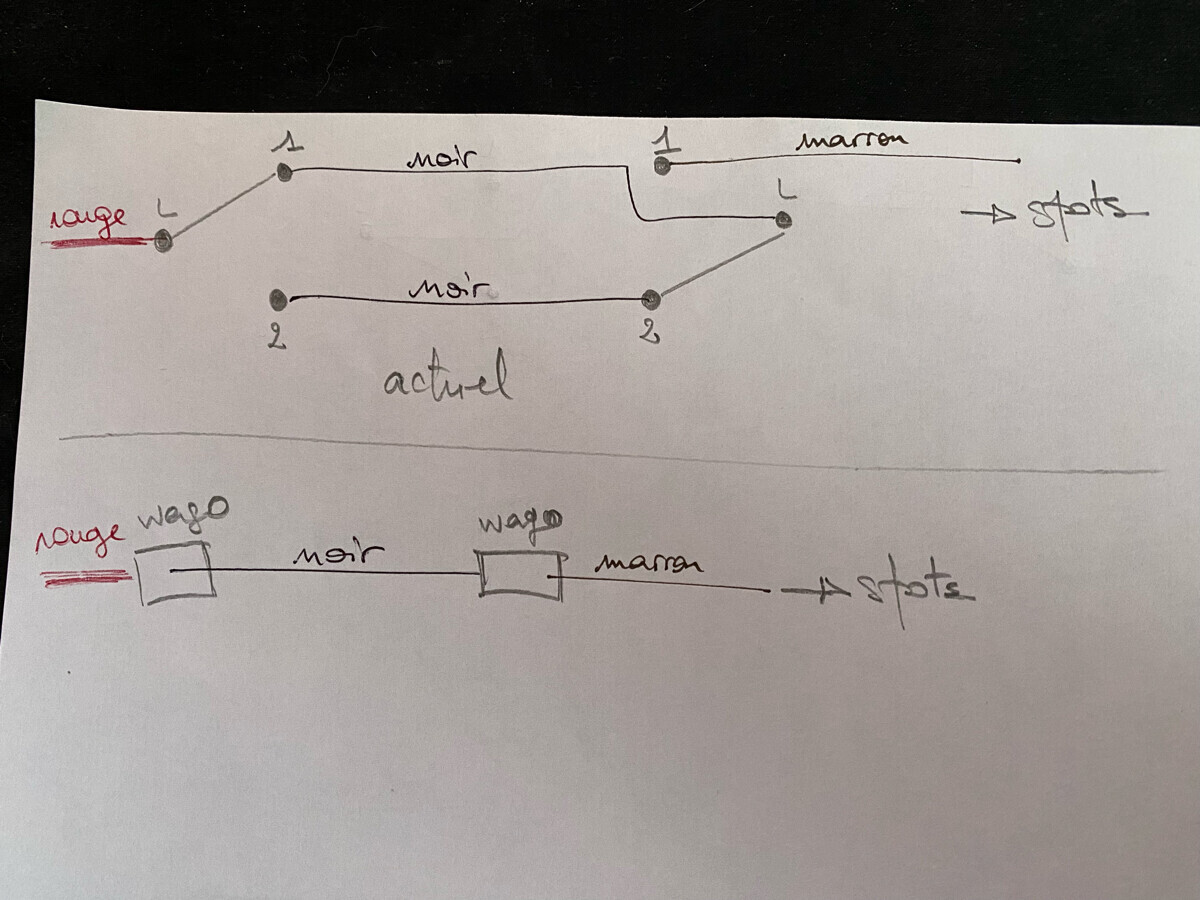

pist@l a écrit :
Oui je veux bien car je suis un peu perdu là-dedans :
Sur l'autre inter qui est :
https://i.ibb.co/VcXjqHPs/schneider [...] 520285.png
j'ai les fils noirs sur L et 2 et un fil marron sur 1 (partie de gauche)
Du coup le marron irait vers une lampe c'est çà :??: (j'ai vérifié il y a 2 spots sur ces boutons)
Le schéma (si j'ai bien compris ton installation actuelle, le deuxième est ce qui est voulu) :
https://img3.super-h.fr/images/2025/04/22/snapshot_16807097ef576810c9dff.jpg
Je ne tiens pas compte du double inter, tu as deux pour L sur le premier interrupteur d'après la photo. Sur le deuxième interrupteur le noir aurait en L aurait dû être inversé avec le brun (qui va à la lampe) en 1 mais ça ne change pas grand chose physiquement parlant.
Par contre si tu as un multimètre n'hésite surtout pas à tester les continuités hors-tension avant pour être certain que mon schéma correspond bien à ton installation.
n°72773090
pist@l
Posté le 22-04-2025 à 19:28:59  profilanswer
Super merci ;)
Je teste ça la semaine prochaine : on verra si j'ai tout compris sur le terrain :o

ryoo
Posté le 22-04-2025 à 19:40:10  profilanswer
pist@l a écrit :
Super merci ;)
Si jamais t'as un doute revient avec des photos où on voit bien les connecteurs et les fils sur chaque inter, ça peut aider ;)
https://img3.super-h.fr/images/2025 [...] 0c9dff.jpg
Ton schéma ne correspond pas à un va-et-vient.
Si une des navettes est bien sur le commun et le pilote sur un pôle (NO ou NF), le fonctionnement n'est pas bon et tu ne peux pas allumer avec le second interrupteur, seulement éteindre.
Achat - Ventes/Feedback

ryoo
Posté le 22-04-2025 à 19:49:05  profilanswer
J'en ai conscience, j'ai fait ce schéma d'après les infos fournies par pist@l.
D'où la suggestion de vérifier ce que fait chaque fil.
Piaf :
@pist@l, tu peux confirmer ou infirmer que ton installation fonctionne comme décrit par kronoob ?
Message édité par ryoo le 22-04-2025 à 19:56:06

Posté le 23-04-2025 à 07:01:53  profilanswer
Piaf :
D'accord, je ferai un schéma semaine prochaine avec des photos des 2 inters et les arrivées des 2 spots  :jap:
n°72774705
ryoo
Posté le 23-04-2025 à 07:15:02  profilanswer
Parfait :jap:
Vaut mieux prendre un peu plus de temps pour être certain  que tout se passe bien.
Oui et non dans la plupart des cas c'est avantageux.
Mais faire disjoncter avec une simple meuleuse a 2kw.. soit autre chose tournait soit il n'y a pas de d'abonnement et le linky limite a 1kva
En dessous de 10% de dépassement il ne disjonctera pas. C'est ce qui est noté dans la doc enedis.
Certains disent que cela peux etre plus en fonction de la tension max mais j'en doute fortement. (110% de 6kw (30A) à 250v = 8250w max)

khuzd_
Posté le 23-04-2025 à 11:29:49  profilanswer
Bon je laisse tomber.
J'ai contrôler mes prises j'ai bien 220 230 v.
Le problème venait, je pense, uniquement de ma disqueuse.

Question peux être très conne.
https://www.123elec.com/schneider-r [...] PwQAvD_BwE
Je peux clipser cela sur n’importe quelle marque de rail ?
Je l’ai fait sur le tableau de ma mère mais c’était déjà un tableau Schneider :D
n°72776172
libussa
Posté le 23-04-2025 à 12:19:43  profilanswer
oui, le rail DIN est un standard (y plusieurs sections et tailles qui existent, mais en tableaux électriques domestiques (et peut être meme industriel mais je maîtrise pas), c'est le TH 35-7,5
nope, voir en dessous
Message édité par libussa le 23-04-2025 à 12:50:30
n°72776191
Electrocut
Posté le 23-04-2025 à 12:22:52  profilanswer
Étrange, c'est précisé sur la fiche :
Uniquement compatible avec la gamme Schneider Resi9 XE
n°72776208
libussa
Posté le 23-04-2025 à 12:25:48  profilanswer
oui, pour les appareils (disjoncteurs). Sinon c'est bien précisé "à poser sur le rail DIN"
n°72776223
ryoo
Posté le 23-04-2025 à 12:30:22  profilanswer
Nope, le rail Schneider a une encoche spécifique en plus pour supporter ce module.
n°72776225
Electrocut
Posté le 23-04-2025 à 12:30:59  profilanswer
Sur la deuxième photo https://www.se.com/fr/fr/product/R9 [...] onnecteur/, on voit que les "répartiteurs d'alimentation" se montent au dessus du rail DIN, et non sur les rails DIN.
Ça semble donc bien être spécifique Schneider.
n°72776284
libussa
Posté le 23-04-2025 à 12:48:21  profilanswer
ah bah super :( pourquoi ils appellent ça rail DIN alors  :fou:
piaf: ils font un "kit rénovation" pour s'adapter
https://www.elecdirect.fr/divers-mo [...] 74533.html
Message édité par libussa le 23-04-2025 à 12:50:05
n°72776582
tails38
Posté le 23-04-2025 à 13:56:23  profilanswer
C’est bien ce que je me disais :D donc la seconde question que vous devinez …
Puis je remplacer un rail Hager par un rail Schneider ?
n°72776592
tails38
Posté le 23-04-2025 à 13:57:18  profilanswer
Ca se clips sur le rail DIN ?
n°72776609
SnowBear
Posté le 23-04-2025 à 14:00:15  profilanswer
J'ai envie de dire... non !
Mais pourquoi se faire chier autant ? Tu veux vraiment foutre tous tes disjoncteurs et ton différentiel en Schneider automatique ?
Le coût en vaut vraiment le peine ?
n°72776653
Hegemonie
Posté le 23-04-2025 à 14:06:29  profilanswer
Franchement c'est bonheur à installer :o
Je me casse tellement les couilles en ce moment avec mon elec (putain de prises étanches où il faut dégainer précisément au mm si on veut que ça reste étanche, mais du coup on a pas de place pour faire rentrer les fils...)
Là j'ai installer trois tableaux en Schneider Auto, j'ai presque pas ragé :D
n°72776694
libussa
Posté le 23-04-2025 à 14:14:57  profilanswer
ouais après comparé à des peignes horizontaux legrand sur des disjoncteur auto/auto la différence est quand meme pas énorme
n°72776713
SnowBear
Posté le 23-04-2025 à 14:19:50  profilanswer
C'est ça !
n°72776731
Hegemonie
Posté le 23-04-2025 à 14:22:04  profilanswer
Tu peux pas avoir de "saut" sur un peigne Legrand, si?
https://rehost.diberie.com/Picture/Get/r/389824
Photo de mon tableau actuel, j'ai juste remplacé les anciens pour l'instant, il va falloir que je repasse tous les câbles et que je vire complètement tout l'existant (ça passe dans des gaines acier complètement bouffées par la rouille).
J'étais bien content de pas avoir tout collé vu les longueurs de câbles existantes :o
n°72776745
libussa
Posté le 23-04-2025 à 14:24:51  profilanswer
pas sur de piger la question, mais les élément qui ne doivent pas etre alimentés par le peigne (genre télérupteur ou contacteur) ont un espace vide sur le dessus pour acceuillir les dents du peigne en les gardants cachées.
Et si tu veux juste laisser un espace vide, tu peux ajouter un protection recoupable https://www.123elec.com/legrand-hx- [...] 04988.html
