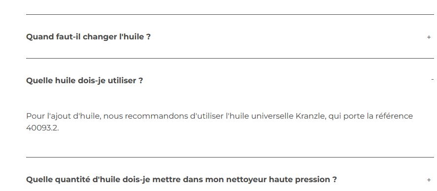

Vous savez quelle huile mettre dans un nettoyeur haute pression (un Kranzle 1150T en l'occurence) ?
J'ai vu pas mal de conseil différents en ligne... Le plus pertinent semblait une huile SAE30ND (SAE30 sans détergent).
Vous confirmez ?
Est ce qu'une huile pour compresseur est du même grade ? Ou simplement "conviendrait" ?
Vous confirmez ?
https://rehost.diberie.com/Picture/Get/r/389474

shadow lor​d
Posté le 21-04-2025 à 20:21:09  profilanswer
Ouais, à 50 balles le petit bidon...
Ca semble être de la 10w60, mais pas certains...
Fallait acheter un parkside alors  :o   sinon j'ai vu 25€/litre
