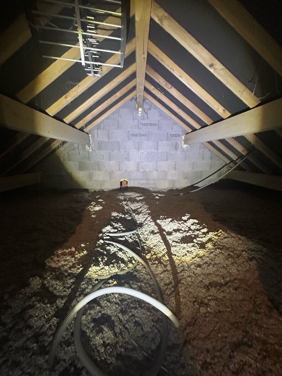

Bonjour la team brico !
Je dois faire passer plusieurs câbles proprement en hauteur dans mon grenier.
Câble électrique / fibre / ethernet
Que vous voyez au sol et ça me gave d’avoir ce foutoir
https://img3.super-h.fr/images/2025/04/12/snapshot_16807e1f4ceb8c63f7662.jpg
Il y a une dizaine de mètre je voulais m’accrocher à la poutre du milieu mais celles de chaque côté sont dispo
Quelles solutions ?
Un gros tuyau d’évacuation que j’accroche à une poutre et je fais passer les câbles dedans
Mais je l’accroche sous la poutre ou sur le côté
Les tubes IRL seront trop petit pour tout faire passer en une fois
Chemin de câbles dans ce cas la question ne se pose pas car ça ça sera forcément sur le côté .
Avantage c’est que si la longueur de câble est bonne j’ai juste besoin de les guider dedans
La gaine à droite est pour les Pv je pensais que le pro aurait laissé un peu plus de marge et accroché cela proprement …
Message édité par tails38 le 12-04-2025 à 08:48:16

Posté le 12-04-2025 à 09:31:47  profilanswer
Trop petit j’ai le câble fibre dans une gaine.
Et je ne trouve pas cela résistant
Mais pratique pour accrocher sur du bois
Je voudrais une solution où je fait tout passer dans le même support :o
D’où le chemin de câble ou le tuyau

Posté le 12-04-2025 à 10:14:52  profilanswer
Perso je séparerai courant faible et courant fort, mais si tu veux vraiment tout passer dans le même tube prends un tuyau  d'évac en pvc en diamètre 50 avec les colliers qui vont bien ou de la bande perforée si l'esthétique t'importe peu.
Valable tant que c'est bien un câble électrique et non des fils ;)

n°72722415
queen4ever
Posté le 12-04-2025 à 10:17:58  profilanswer
Rislan/Colson, plus facile, moins cher. :o

libussa
Posté le 12-04-2025 à 10:19:51  profilanswer
Tu peux tout passer dans une gaine PTC mais je vois pas trop l'intérêt...
Mais le soucis c'est que evac PVC ou PTC, ça va t'obliger à débrancher toutes tes gaines à un bout. Plus ou moins chiant sur l'électricité, par contre pour la fibre ça va t'obliger à refaire passer un technicien
Perso je ferais une grappe de gaine et embase + colson sur la poutre, ou bande perforée en acier
n°72722423
queen4ever
Posté le 12-04-2025 à 10:22:47  profilanswer
C'est pas propre c'est sur, mais c'est comme cela dans la majorité des combles perdus. Perso je ne m’embêterai pas.

tails38
Posté le 12-04-2025 à 11:18:55  profilanswer
Alors c'est ma fibre perso donc deconnexion possible à l'extremité.
Pour l'élec je comptais upgrader le 2x10 en 2x16 donc deconnexion sans soucis. Actuellement c'est un cable et non des fils.
Oui normalement on sépare courant fort et faible.
L'idée du tuyau d'évac en 50 est celle que je pensait retenir.
Pour l'accroche je pense qu'il faut que je l'accroche en dessous de la poutre et non sur les cotés.
Chaque cable aura sa propre gaine dans le tuyau d'évac !
n°72722614
queen4ever
Posté le 12-04-2025 à 11:27:22  profilanswer
https://www.google.com/search?clien [...] aible+fort
Si tu veux que ce soit propre, passe deux gaines séparées.
edit : et pourquoi du pvc d'évac? réutilisation ? Le tube irl éxiste en 50, 60mm (moins épais que du pvc d'évac).
Message édité par queen4ever le 12-04-2025 à 11:29:49

tails38
Posté le 12-04-2025 à 11:33:51  profilanswer
Tout serait dans des gaines séparés.
Une gaine pour les 2 fibres
Une gaine pour le 2x16 + avoir si je n'ajoute pas une cable de terre
Une gaine pour le 2x1.5 servant a la TIC
Une gaine pour 2 cable ethernet
Option:
D'où le projet de regrouper cela dans un tuyau d'évac ou tube IRL ou chemin de cable si ca se fait en si gros diamètre
