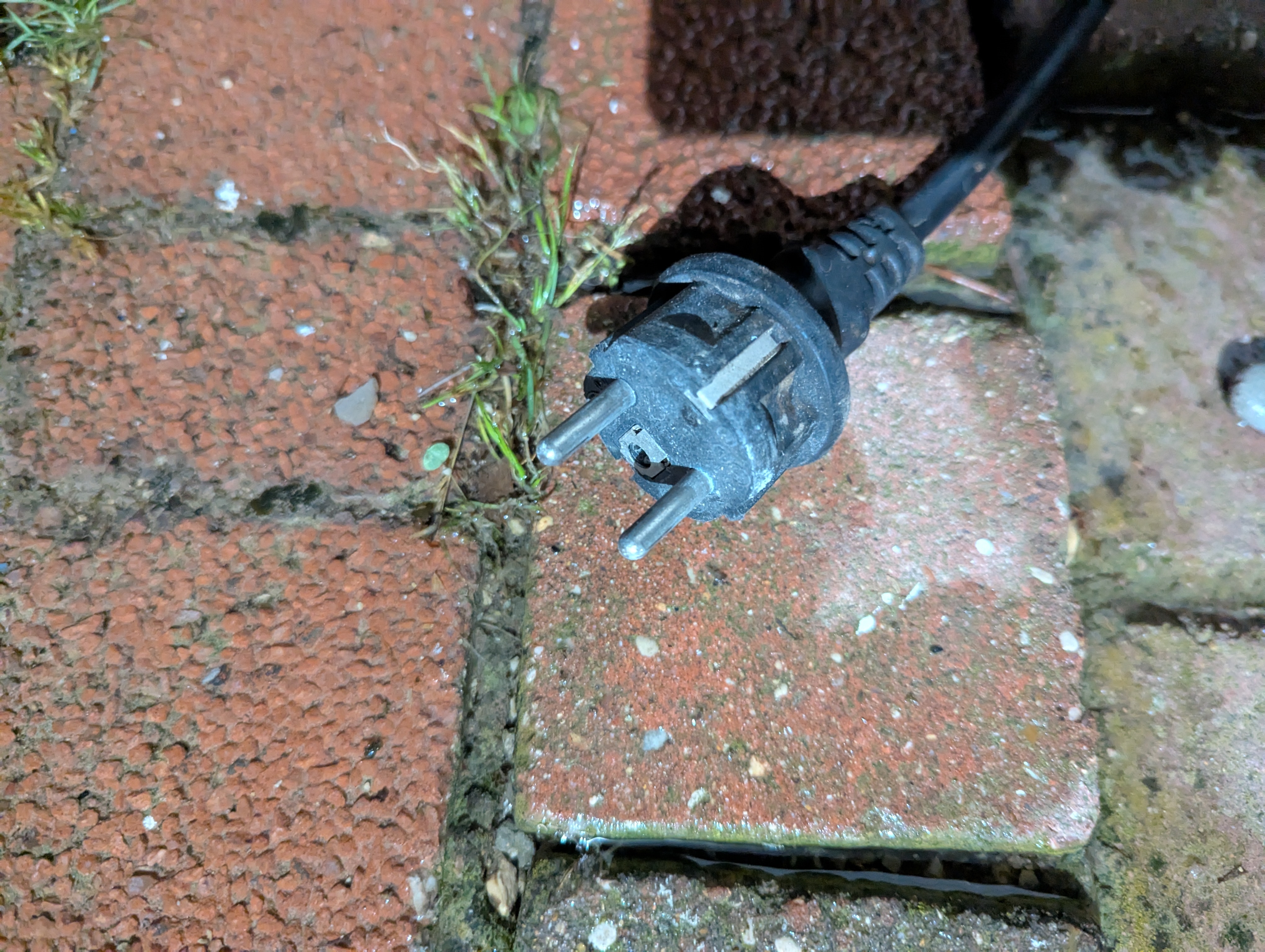

mystiko a écrit :
J'ai un puisard avec une pompe de relevage au fond qui évacue l'eau en cas de remontée.
Ma pompe est morte :o
Je vais la changer. Le problème c'est que le câble d'alimentation elec passe sous mon allée pavée.
Je peux réussir à me débrouiller pour passer le nouveau câble mais pas la prise mâle. C'est une prise étanche de ce type :
https://rehost.diberie.com/Picture/Get/r/388199
Je peux pas démonter, passer le câble et remonter non? Je coupe et je change le bloc mâle ? Autre ?
tu créés un boitier de derivation etanche encastré dans les pavé. Pblm solved.
Comme tu l'as dit, tu coupes, tu utilises l'ancien cable comme tire fil pour retirer le nouveau. et le tout raccordé dans un boitier de derivaiton etanche avec prise etanche à l'interieur

Faudra utiliser une boîte de dérivation dans laquelle on coule du mastic spécial (pas du truc salle de bain qui libère de l'acide acétique!!) à mon avis, sinon ça ne sera jamais étanche non? Bon après c'est pas sous l'eau directement, mais si il pleut... :o
Sinon, question: Les produits pour traiter la rouille type "Rubson Framento", ça se conserve combien de temps en pratique? Dans la fiche produit c'est marqué 12 mois, c'est un peu (très) faible pour un bricoleur du dimanche comme moi qui en plus fait peu de mécanique. Je voudrais éviter de créer trop de déchets (dangereux). En pratique c'est mort au bout de 12 mois ou ça sera encore bon 3 ans plus tard? :o (Je pense à la pâte à souder en électronique, pour un usage privé on peut largement dépasser les temps maxi indiqués.)
euh, moi je pensais plus rallonge etanche + prise à visser etanche
https://www.123elec.com/fiche-male- [...] terre.html
https://www.123elec.com/media/catalog/product/cache/e3e2cffe81e51d9388c408da5d1612b9/l/e/leg050445-fiche-male-16a-etanche-avec-terre.jpg?frz-v=1169

J'ai pas les différents niveau "IP" en tête, mais à mon avis pour mettre dans une boîte au niveau du sol ça sera insuffisant (IP44 pour la fiche d'après le lien). :o
