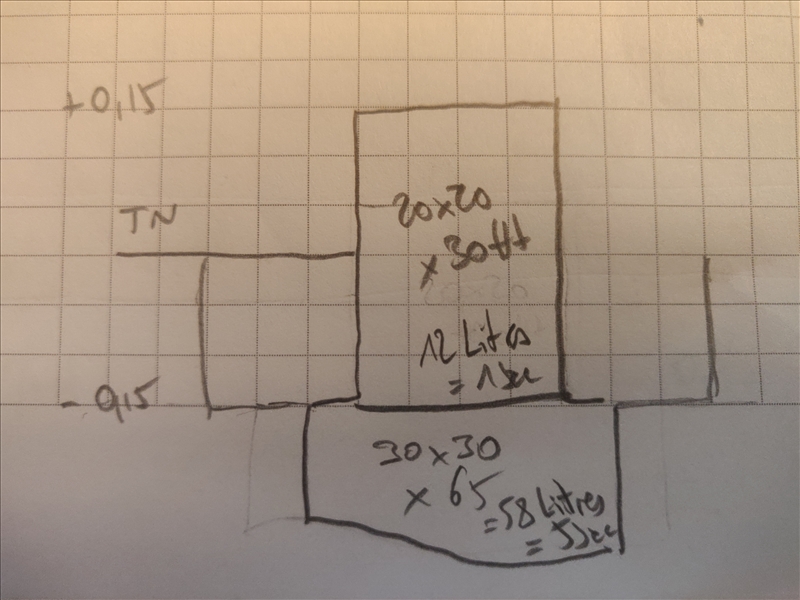

Certains d'entre vous ont déjà fait ou vu faire des fondations par vis ?
(Dans mon cas pour un carport charpente bois contreventé par la maison)
Oui moi, j'ai fais (technopieux).
Ca passe partout
C'est "fiable" dans le sens ou la machine t'indique le couple atteint et y'a un tableau de correspondance très simple couple / descente de charge admissible
C'est propre
Sur la tête de pieux, ils te mettent ce que tu veut (fer en attente ou platine carré pour poser des longrines ou autres)
C'est cher
Ca rouille, donc protection cathodique ou surépaisseur
C'est chiant en parasismique
A savoir :
- Faut une G2 sinon l'entreprise n'intervient pas
Jamais je fais ça pour un carport par contre, c'est fait pour de la haute valeur ajouté.
Faut voir ça comme un micropieux à sec et en plus propre (nous, on avait fait ça sur un trottoir en désactivé neuf, l'entreprise avait besoin d'une découpe de 20 x 20 cm pour intervenir)
Une semelle isolé te coutera beaucoup moins chère.
Message édité par WILDLIKE le 10-04-2025 à 17:01:54
J'avais proposé ça une fois pour épingler un talus qui glissait en les faisant travailler en cisaillement.
Et le fournisseur n'a pas osé parce que ce n'était pas l'usage normal de ses pieux :o

WILDLIKE
Posté le 10-04-2025 à 17:03:12  profilanswer
Bah oui, c'est pas fait pour ça  [:tinostar]

Jay Kay
Posté le 10-04-2025 à 17:26:12  profilanswer
J'ai 5 fondations a sortir. Pas sûr que la version vis soit vraiment plus cher.
Et ça m'évite de creuser a la main pour chercher le hors gel + de gérer les 50+ sacs de béton.
Btw, vis posé a l'huile de coude, pas a la machine.
Édit, disons 30 sacs.
https://rehost.diberie.com/Picture/Get/r/386271
Message édité par Jay Kay le 10-04-2025 à 17:28:45

WILDLIKE
Posté le 10-04-2025 à 17:36:10  profilanswer
C'est le topic des pros ici, tes trucs a visser a la main c'est pour les parasols :o
Chez nous, un pieux vissé c'est ça :
https://ideesaulogis.fr/wp-content/uploads/IMG_20210211_090823797-800x600.jpg
Message édité par WILDLIKE le 10-04-2025 à 17:44:00

Jay Kay
Posté le 10-04-2025 à 19:12:58  profilanswer
https://ideesaulogis.fr/wp-content/ [...] 00x600.jpg
Je me doute.
Mais c'est inutile pour un carport. Les vid de fondations ça reste des solutions pour les structures légères.
Et un carport en charpente bois toiture fibro, c'est le cas.
