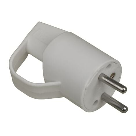

n°72745896
rosco
Posté le 16-04-2025 à 21:26:31  profilanswer
Tu montes une fiche mâle à visser après avoir passer ton câble ? Ca poserait problème ?
https://cdn.manomano.com/universeel-fiche-male-blanche-5404001052061-P-23603718-65303678_1.jpg

mystiko
Posté le 16-04-2025 à 21:46:42  profilanswer
https://cdn.manomano.com/universeel [...] 3678_1.jpg
Surtout par rapport à l'étanchéité. C'est une pompe qui va sous l'eau. Le fiche male est quand même dans un milieu humide (bien qu'à l'abris de la pluie)

jimbofarra​r
Poreux de la cafetière
Posté le 16-04-2025 à 21:54:49  profilanswer
Un truc dans genre
https://www.leroymerlin.fr/produits [...] 23368.html

grotius
Posté le 16-04-2025 à 22:23:51  profilanswer
mystiko a écrit :
J'ai un puisard avec une pompe de relevage au fond qui évacue l'eau en cas de remontée.
Ma pompe est morte :o
Je vais la changer. Le problème c'est que le câble d'alimentation elec passe sous mon allée pavée.
Je peux réussir à me débrouiller pour passer le nouveau câble mais pas la prise mâle. C'est une prise étanche de ce type :
https://rehost.diberie.com/Picture/Get/r/388199
Je peux pas démonter, passer le câble et remonter non? Je coupe et je change le bloc mâle ? Autre ?
C est pas une prise étanche mais moulée.

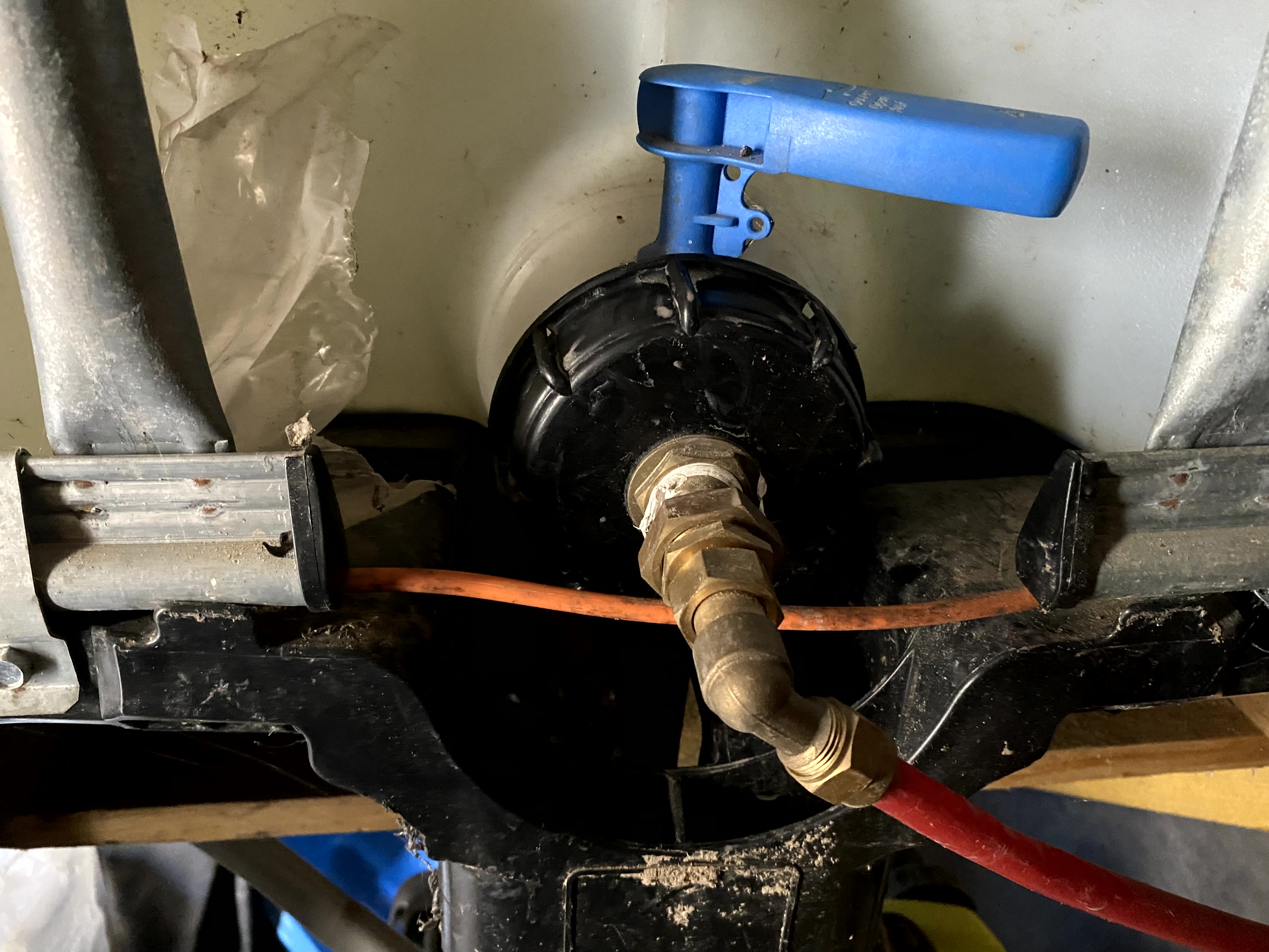

TomSpring
↑ ↑ ↓ ↓ ← → ← → B A
Posté le 18-04-2025 à 14:34:56  profilanswer
Bonjour,
J'ai une cuve 1000L achetée d'occase sur lbc il y a environ 10 ans pour la récupération des eaux de pluies.
C'est quasiment ce modèle
La cuve est installée dans un cabanon. Il y a donc un raccord installé entre la cuve et un robinet extérieur.
J'ai une fuite au niveau de la vanne d'ouverture de la cuve.
Après vérifications et tests, ce n'est pas le robinet d'ouverture qui fuit (je ne sais plus si c'est une bille ou un papillon).
En gros, si je ferme le robinet, ça ne fuit plus, mais dès que je l'ouvre, ça fuit par le dessous du couvercle noir qui se situe donc sur l'extérieur de la cuve après le robinet.
Le couvercle noir, c'est du DN80 / S100x8 à priori (le couvercle mesure environ 11cm de largeur).
La cuve est pleine ! Je n'ai pas encore dévissé le couvercle noir car il y a un système en laiton installé par mon beau-père pour envoyer l'eau depuis la cuve vers un robinet extérieur installé sur le côté du cabanon.
https://rehost.diberie.com/Picture/Get/r/388629
(ne faites pas attention au fil orange qui passe en dessous ! C'était un projet du beau-père en 5v pour déclencher une pompe dans le puisard et remplir la cuve si elle est vide et que le puisard est plein, mais on a fait autrement et le câble est toujours là).
Pour aller au plus simple, j'aimerai tout simplement trouver le type de joint utilisé dans ce foutu couvercle pour remplacer l'actuel.
Sauf que je ne trouve pas de références et donc quel joint je dois acheter !
Vous avez une idée ? C'est standard ? Ou ça peut varier selon les bouchons et cela même s'ils sont tous de la même dimension ?
J'ai vu ce type de joint qui me semble correspondre : https://www.multitanks.com/fr/joint [...] 67129.html
EDIT : j'ai trouvé ces références (les 2 premières de la liste) : https://ibc-adapter.com/Joints-accessoires-S100x8
J'irai couché moins bête ce soir, j'ai appris que mon "couvercle noir" s'appelle aussi un "bouchons de Schütz".
Je pourrai aussi virer le système du beau-père et installer directement un bouchon avec un raccord pour tuyau d'arrosage par exemple. Mais dans ce cas, je serai obligé de refaire tout le raccord vers le robinet extérieur.
Ou sinon, j'ai vu des bouchon avec robinet laiton intégré de ce type. Je peux peut-être y raccorder directement le système en laiton du beau-père, mais j'ai peur que je me tire une balle dans le pied en créant encore plus de gestion de fuites avec 2 joints à gérer au lieu d'1 seul !
Message édité par TomSpring le 18-04-2025 à 15:00:05

nasdak
Posté le 18-04-2025 à 15:50:41  profilanswer
TomSpring a écrit :
Bonjour,
Vide la cuve et mesure le joint...
Sinon sur aliexpress y'a tous les bouchons/robinets pour cuve ibc possible
T'es sur que ca fuit pas à la jonction entre le couvercle noir et le machin en laiton ?

TomSpring
↑ ↑ ↓ ↓ ← → ← → B A
Posté le 18-04-2025 à 16:59:26  profilanswer
Avec le robinet fermé, à priori, pas besoin de vider la cuve.
Enfin, j'ai envie d'y croire ...
Je vais tenter de démonter ce week-end, et s'il faut vider... bah je viderai !
C'est noté pour ali.
Oui, sûr et certain. L'eau coule vraiment de derrière le bouchon / du pas de vis entre le bouchon et la cuve.
Pas de goutte depuis le robinet en laiton.
