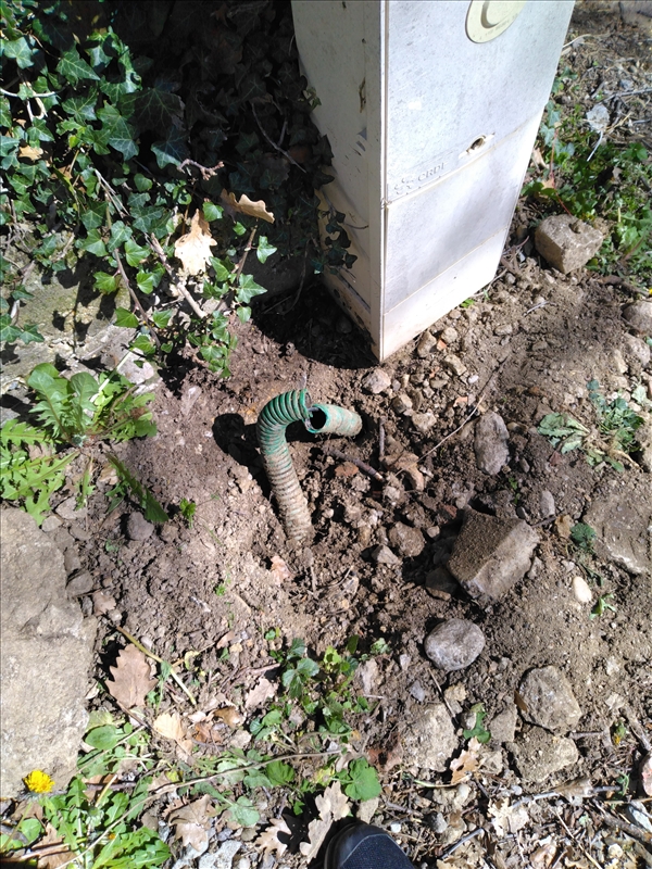

Tant que ça parle fibre et trucs pas propres :
Je vais avoir cettte "arrivée" de la fibre sur mon terrain (c'était l'ancienne arrivée de la ligne cuivre). Les techniciens m'ont juste dit de reboucher moi-même les tuyaux pour empêcher l'entrée de l'eau et autre terre, et de protéger sous une trappe ou boitier je crois...
Comment faire au mieux et avec quelles fournitures/matériel ?
https://rehost.diberie.com/Picture/Get/r/383341
le fourreau est vite ?
si ya déjà la fibre dedans ça va etre pénible de faire quelque chose.
Si il est vide, effectivement une solution est d'enterrer un regard (boitier + trappe), mais je pense que je me ferais moins suer. Coupe à la bonne taille (là on dirait que le fourreau est trop long) et aboutage des 2 morceaux avec un manchon https://www.materielelectrique.com/ [...] 03674.html
n°72662854
hurricanes
Posté le 01-04-2025 à 14:58:11  profilanswer
Oui la fibre y passe déjà...

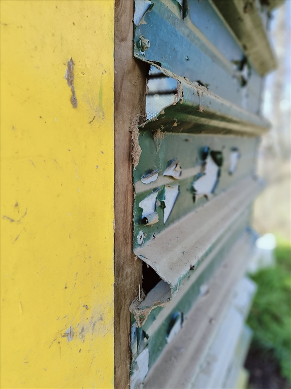

Bonjour!
Savez-vous comment s'appelle le matériaux souple sous les tuiles de faîtage donc il le manque visiblement un bout ?
https://rehost.diberie.com/Picture/Get/r/383414
Merci :jap:
quand on a un pied dans le passé et l'autre dans le futur, on chie sur le présent...
n°72662948
MaybeEijOr​Not
but someone at least
Posté le 01-04-2025 à 15:12:13  profilanswer
Closoir de faîtage, ça se trouve souvent avec les tuiles de faîtage.
Salut ,chez moi j'avais mis un regard pluvial https://www.leroymerlin.fr/produits [...] 29013.html que j'avais coupé pour passer la fibre dessous et un petite planche d OSB qui trainer pour le fond.

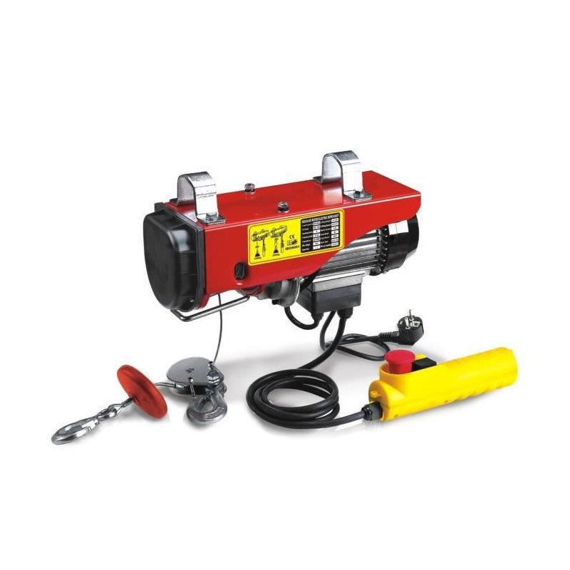

Posté le 02-04-2025 à 10:28:59  profilanswer
Question aux pros de l'électricité.
Je veux faire installer un monte-charges dans la maison, sur 3 niveaux (sous-sol jusqu'au 2ème étage), pour le bois, les courses, les poubelles..
Pour la partie installation physique, en soit pas de souci (montage de murs en briques, rails sur deux côtés avec silentblocs pour les vibrations, portes style placard qui ferment à clé + grille en fer à l'intérieur une fois la porte ouverte pour la sécurité et ne pas tomber, plateforme en fer avec roulettes dans les rails, et palan pour monter et descendre la plateforme).
Ma question porte sur la possibilité de dupliquer la commande du palan sur les 3 niveaux, pour pouvoir appeler le monte-charges de chaque niveau.
La commande pourrait être remplacée par des boutons poussoirs par exemple.
Le câblage éléctrique passerait à l'intérieur.
Une photo de palan Mecafer P400 avec la commande pour exemple :
https://media.adeo.com/mkp/25ecbd433c5e427ebe70beacb1300785/media.jpg?width=650&height=650&format=jpg&quality=80&fit=bounds
Est-ce qu'un branchement électrique (imaginons des sucres à chaque intersection) comme celui-ci convient ou j'ai tout faux ?
https://img.super-h.fr/images/2025/04/02/6ed1804a14f32f60f79f2831466ba623.png
Boutons poussoirs dans ce genre là :
https://encrypted-tbn3.gstatic.com/shopping?q=tbn:ANd9GcTwV7jXg_hYl9GUQniJug4Ns9xxkUxWvz1WmKcIZJ0-cpYtD8-zHO9dTSrIJB33Iwuz71Agnmkqg8wyEvE2k1_m51O8l6rQLHsUn0P926XezYhR--VW27Iq
Merci pour votre éclairage :o

Posté le 02-04-2025 à 10:45:35  profilanswer
Je ne suis pas un pro. :o
A mon avis tu as bon pour la montée/descente (branchement en parallèle car bouton poussoirs NO), mais PAS pour l'arrêt d'urgence. Je suppose que pour des raisons de sécurité (détecter un câble coupé) ce sont des boutons NC, donc il faut ABSOLUMENT les brancher en série. A confirmer au multimètre au pire. Aussi faut voir la tension du circuit de commande, si c'est du 230V faudra prendre les précautions qui s'imposent; alors que en TBT c'est moins critique forcément.

Posté le 02-04-2025 à 10:46:58  profilanswer
En soit, en série ou en parallèle, le câblage reste très simple, ça ne pose pas de souci.
On va attendre la réponse d'un pro :o
Merci :jap:
Edit : l'arrêt d'urgence doit être monté en série de ce que je peux voir sur les internets, en effet
A voir pour les boutons poussoirs simple
Message édité par jix le 02-04-2025 à 10:49:14

Posté le 02-04-2025 à 10:53:56  profilanswer
Certes, mais si tu te trompes et que tu mets les arrêts d'urgence en parallèle avec des contacts NC ils seront hors service et au pire tu t'en rendra compte qu'au mauvais moment. :o
EDIT: Un autre point: Il faudra absolument vérifier le comportement de ton bidule en cas d'appui sur montée et descente en même temps (possiblement à différents étages)! Au pire ça peut donner des étincelles selon comment s'est fichu! Si ça poserai un problème il faudra prévoir un montage avec un relais mécanique.
Message édité par rat de combat le 02-04-2025 à 10:56:14

Merci pour vos retours.
Au final j'ai trouvé une solution beaucoup plus simple .. le sans-fil :D
https://media.adeo.com/mkp/ef0c3fef2e324035fc841b441f7d145b/media.jpg?width=650&height=650&format=jpg&quality=80&fit=bounds
Finalement ça va bien s'passer ..
https://media.adeo.com/mkp/ef0c3fef [...] fit=bounds
Sans fil ... À multiplier par 3 pour en avoir un à chaque étage ?

tarpan66 a écrit :
Je fais appel à vos astuces pour boucher les trous de mon poulailler en tôle, pour éviter l'entrée de rongeurs et mustéludés kdonx exit la mousse PU pourtant bien pratique).
Il y a une cinquantaine de trous.
https://rehost.diberie.com/Picture/Get/r/378340
Comme suggéré ici, j'ai commencé par essayer de plier/rabattre le métal, mais ce n'est guère concluant.
On m'a ensuite conseillé de réaliser des bouchons en ciment prompt, j'en ai acheté, se pose la question d'y adjoindre du sable : utile ici ? Indispensable ?
Message édité par tarpan66 le 02-04-2025 à 15:03:16
Le sable c'est pour faire du béton (je simplifie hein!). A mon avis tu peux y aller au ciment direct, sauf peut-être si tu veux en économiser.
