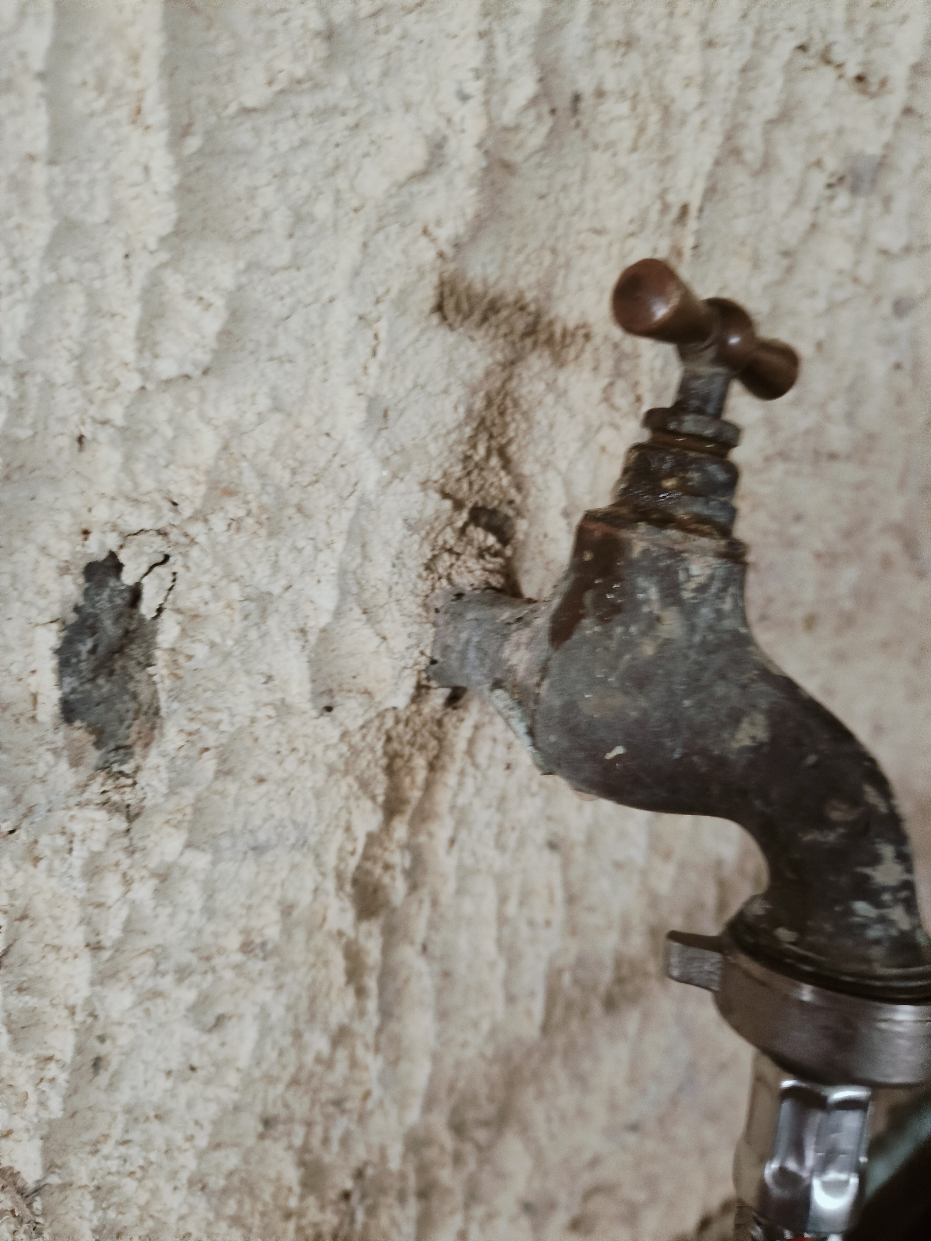

Faut-il être con...
https://rehost.diberie.com/Picture/Get/r/381885
Ça va être vachement pratique à démonter  :sarcastic:

tarpan66 a écrit :
Faut-il être con...
 :ange: Ah oui, c'est le truc qui m'aurait bien rebuté autrefois. Maintenant, je considérerais ça comme un challenge. La première solution serait de creuser le mur, et de remplacer tout le tuyau qui passe à travers le mur. La deuxième solution, est de laisser ce robinet en tant qu'élément décoratif, et de percer un autre trou pas loin pour y faire passer un autre tuyau avec une vanne au bout. Il faudra raccorder à l'intérieur au circuit actuel d'alimentation, en espérant que cela ne se trouve pas derrière des placos et des armoires normandes.

tarpan66 a écrit :
Faut-il être con...
vu la proximité de la manette avec ce beau crépi, c'est steak haché de doigts à chaque utilisation non ? :o

tarpan66
Posté le 27-03-2025 à 14:34:44  profilanswer
Pire : derrière le mur il n'y a pas de canalisation, elle doit donc être en tranchée dans le mur (trajet non visible, face intérieure ou extérieure ? )
En plus oui…
Et on peut ajouter que ce robinet est exposé au gel… sans vanne d'arrêt intérieure permettant sa vidange.

hawkins
Posté le 27-03-2025 à 14:59:58  profilanswer
Si ça a tenu 30 ans sans geler c'est pas maintenant que ça va geler  [:redscarf:2]
Men are brave

athanor-pa​ris
Posté le 27-03-2025 à 22:33:35  profilanswer
Eventuellement dégager autour du robinet pour pouvoir ajouter un raccord droit comme ci-dessous ça compensera les quelques centimètres qui manquent. Une platine/applique pour fixer le robinet extérieur et refaire l'enduit ?
https://encrypted-tbn2.gstatic.com/shopping?q=tbn:ANd9GcQfwxS1POP0K2zHRWz_KiwXtLmrGlDNU-_aOWhxSx-8OBFZGWX-2rNIFFMB5T8Dzf3k2eOIT5t9aeKgpH78073Gg6SSJkQDX7qvxiJZOSBX69jYy3jZMp6a
J'ai aussi un robinet extérieur sans vanne d'arrêt intérieure pour le vidanger dès qu'il y a un risque de gelée je fixe dessus un bloc de polystyrène évidé (un rectangle de 25x25x40). Pour le moment ça va.  :sweat:
