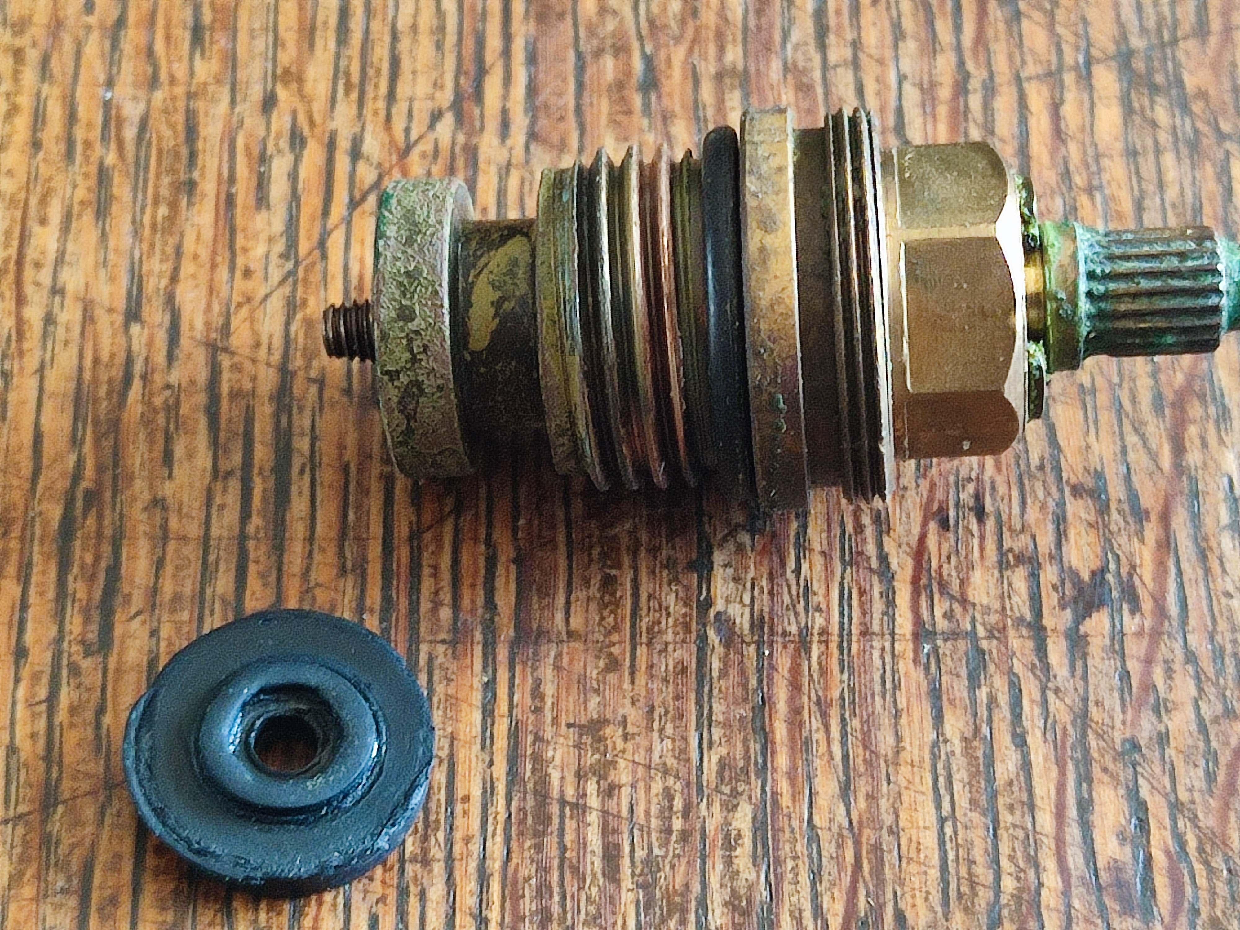

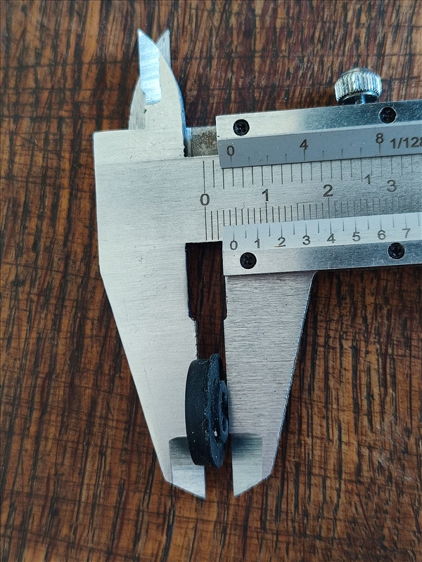

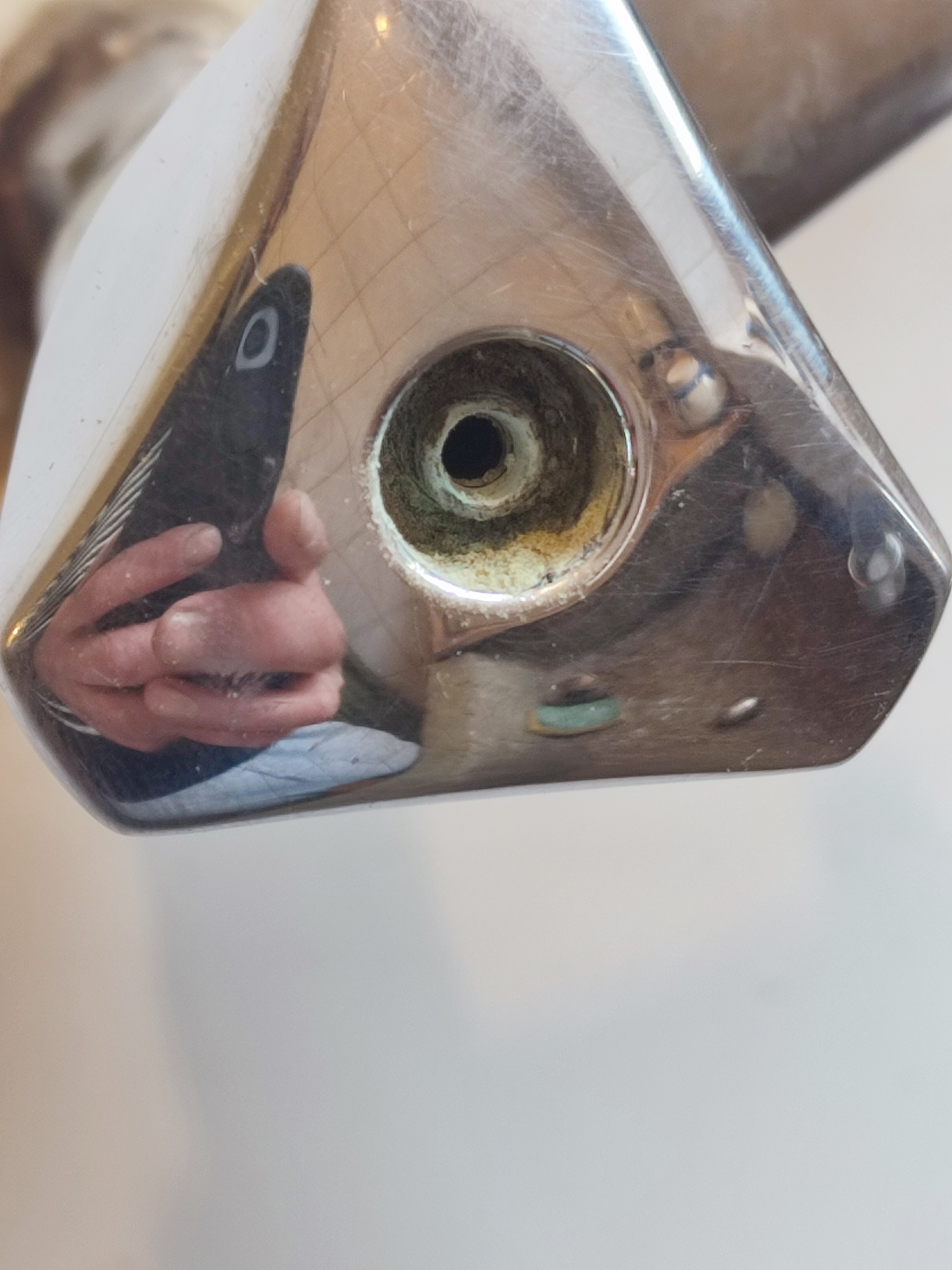

J'arrive pas a demonter les têtes de robinet pour changer les joints, derrière les pastilles j'ai ça ?
https://rehost.diberie.com/Picture/Get/r/382243
On dirait que les vis sont plus là, mais en tirant rien ne vient
Edith : je l'ai eu au tire lame et marteau
Bon, encore un joint à la con...
https://rehost.diberie.com/Picture/Get/r/382250
Message édité par nasdak le 28-03-2025 à 12:48:12

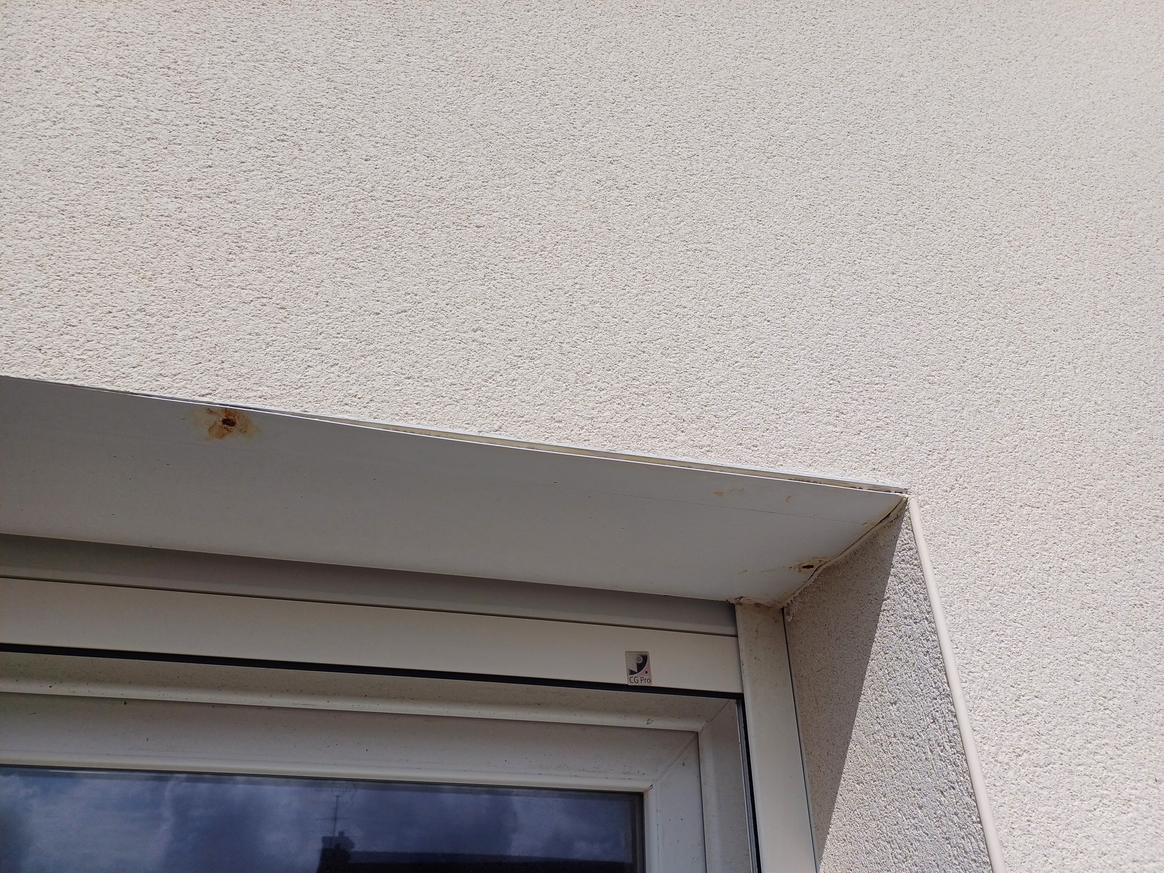

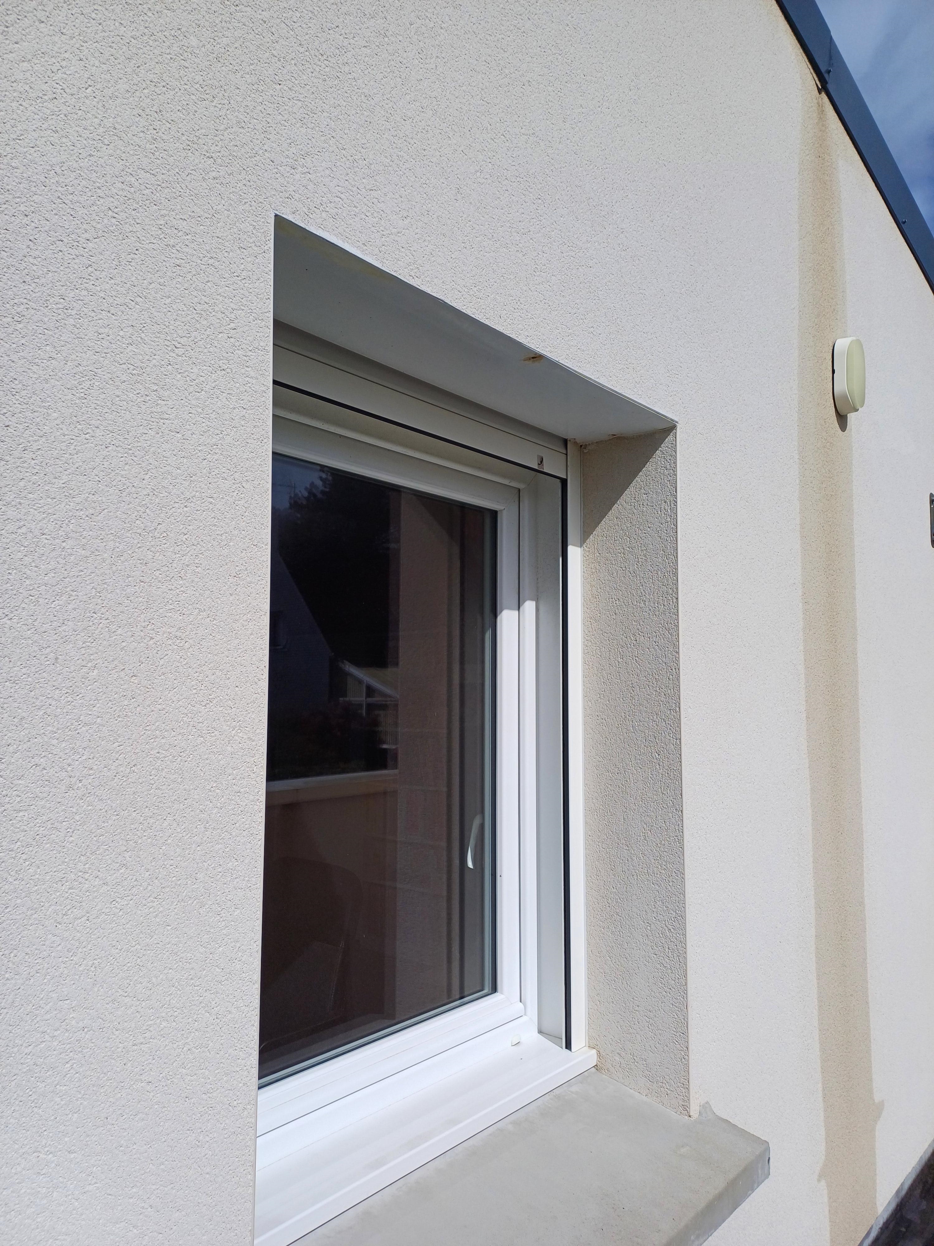

Suite au passage d’un artisan, j’ai deux series de questions.
Tout d’abord il m’a montré que le pourtour d’une fenêtre se décollait.
https://rehost.diberie.com/Picture/Get/r/382298
https://rehost.diberie.com/Picture/Get/r/382299
Le problème est en haut de la fenêtre, sur la 2e photo. Il m’a conseillé de démonter, mettre du joint et remonter en mettant une jambe de force le temps que ça sèche.
Donc questions :
- Ça se colle avec quoi comme joint / mastic que sais je ?
- comment je construis une jambe de force pour prendre appui sur le rebord de la fenêtre ?

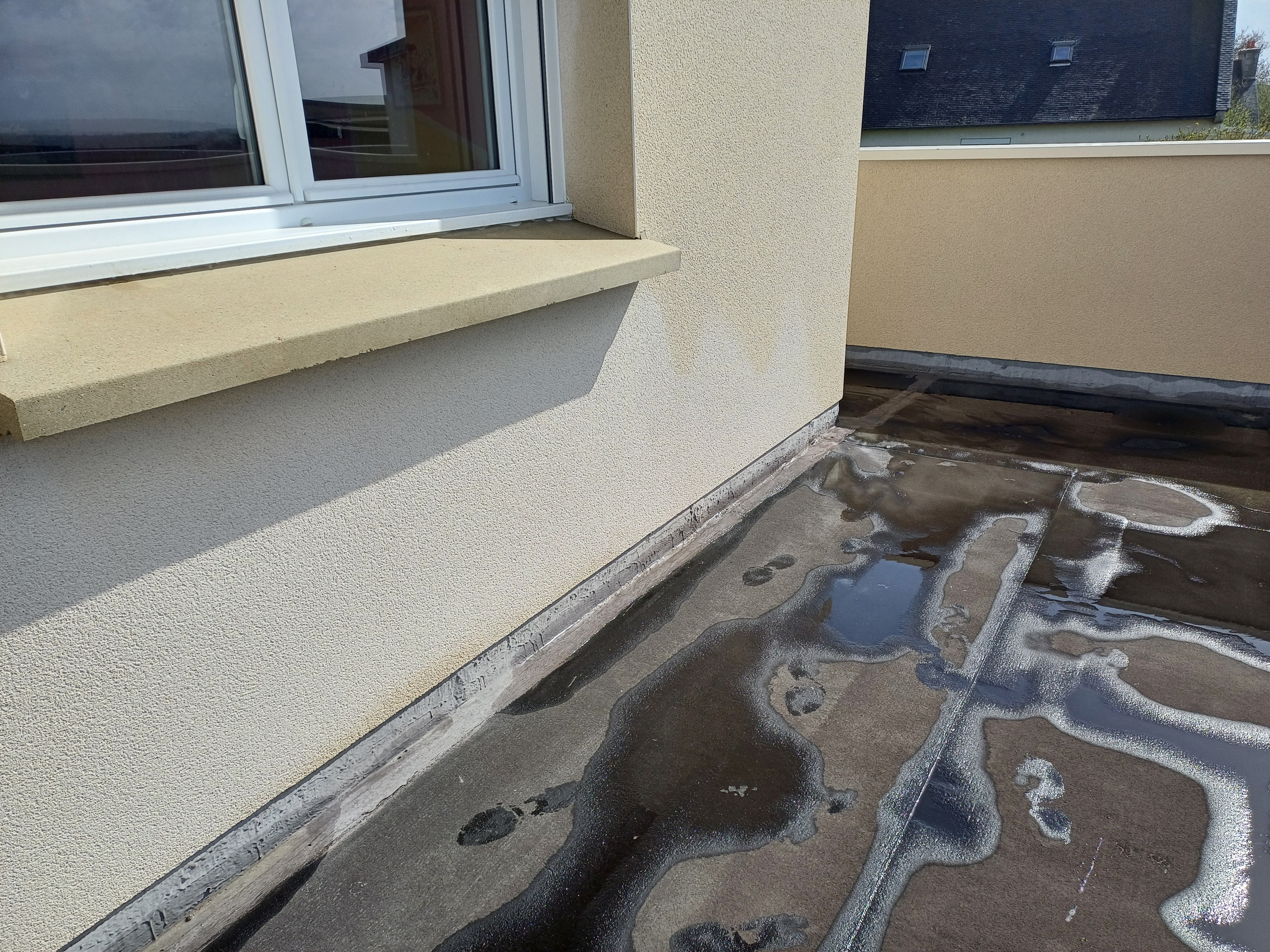

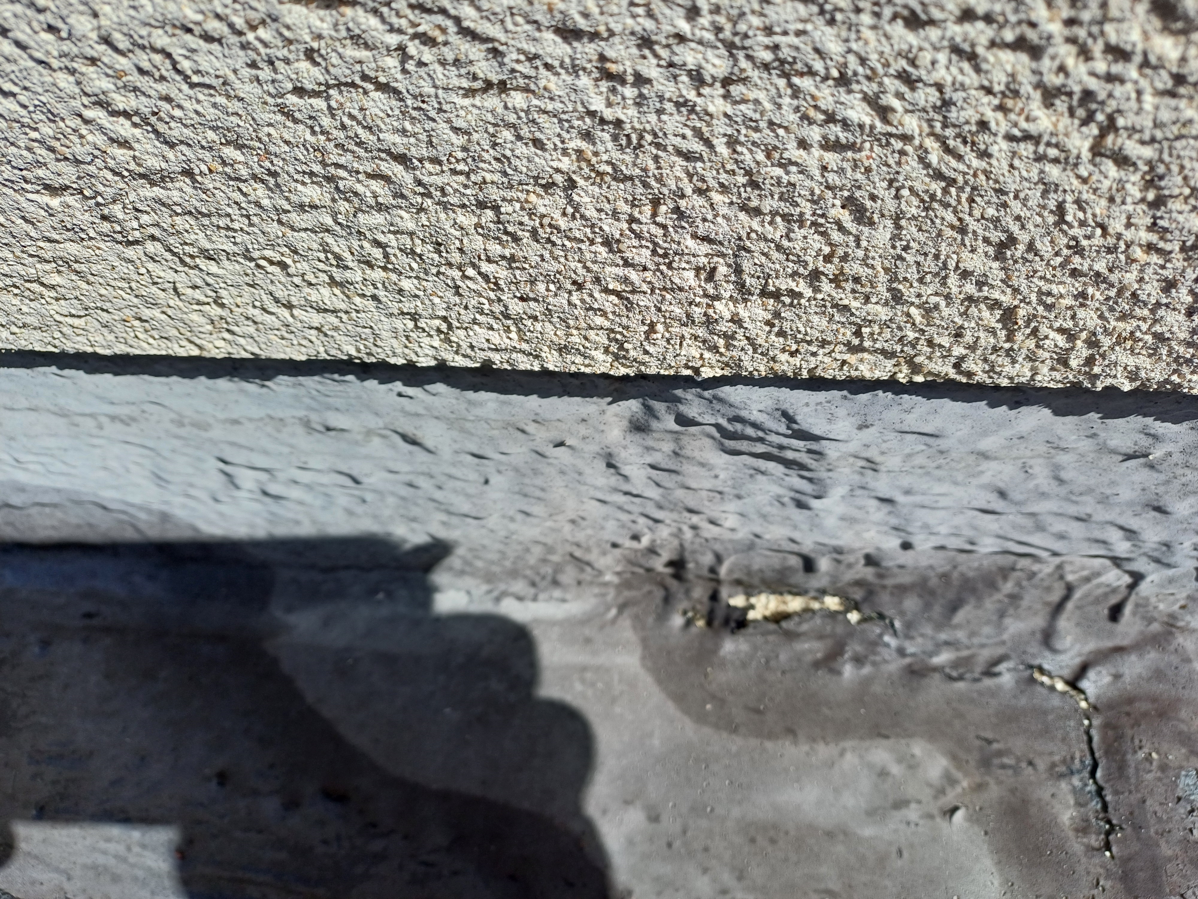

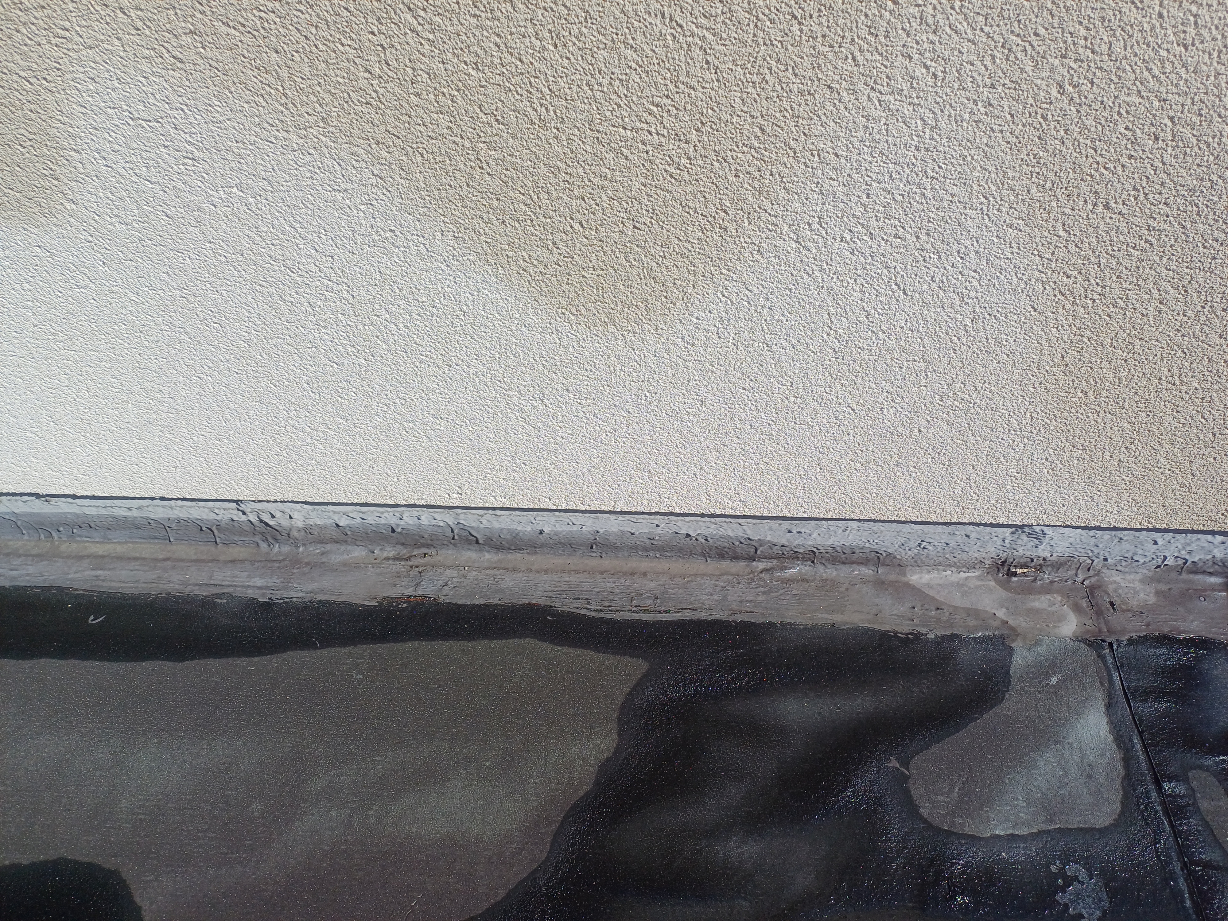

Deuxième problème. J’ai un toit plat au dessus d’une partie de la maison. Sur ce toit plat il y a un revêtement, une sorte de goudron. Le gars m’a fait remarquer que le bord était abîmé par endroits et dit qu'il peut y avoir des infiltrations d’eau.
https://rehost.diberie.com/Picture/Get/r/382301
https://rehost.diberie.com/Picture/Get/r/382306
https://rehost.diberie.com/Picture/Get/r/382307
Il dit qu’il faut enlever le revêtement le long du bord et tout refaire propre, comme on refait un joint le long d’une baignoire par exemple.
C’est quoi comme type de revêtement ? Ça se pose comment ? C’est un truc que je peux faire moi même ou il faut du matériel spécial ?
Évidement le gars propose de tout faire si je lui donne un bras et un rein.
Arg, j'arrive un peu tard. Je connais. Je m'en suis occupé plusieurs fois.
Vous avez de la chance, c'est une tête de robinet très commune.
Le joint se trouve facilement. Il y a deux variantes, troué et pas troué. Si c'est pas troué, il suffit de trouer avec une petite pointe.
Sur la photo, il manque un petit écrou qui se met sur la vis tout en bas et qui vient bloquer le joint.
Ce n'est pas très grave, vous pourrez mettre un autre écrou que celui d'origine, ou bien changer cette tête entièrement qui ne coûte qu'une dizaine d'euros et qui est en vente dans beaucoup de magasins.
Message édité par billgatesanonym le 28-03-2025 à 14:59:26
Je conseille un cylindre (aussi appelé cartouche) de joint-mastic polymère, en vente pour une dizaine d'euros, à utiliser avec une sorte de pistolet.
Ca parait trop grosse quantité pour le travail et le débutant souhaitera plutôt avoir un petit tube.
Mais ce genre d'excellent produit n'est pas en vente en tube plus petit. C'est vrai que c'est un peu dommage.
Dans les tubes, on trouve du néoprène, mais c'est trop flexible, c'est surtout pour les semelles des chaussures.
On trouve de la cyanolite, mais au contraire, c'est trop rigide.
On trouve de la colle à bois, mais ce n'est pas pour la pierre ou le plastic.
Il y a aussi d'autres colles.
En y réfléchissant, un tube de colle suffira parce qu'il y a tout de même peu de chose à recoller.
La jambe de force la plus simple à utiliser est un petit étai de maçon. Ca fait des dépenses en plus. C'est un petit investissement d'une quinzaine d'euros.
A place, vous prenez un grand bout de bois, que vous complétez par des petites cales. Mais, il faut en avoir sous la main.
Message édité par billgatesanonym le 28-03-2025 à 15:16:51

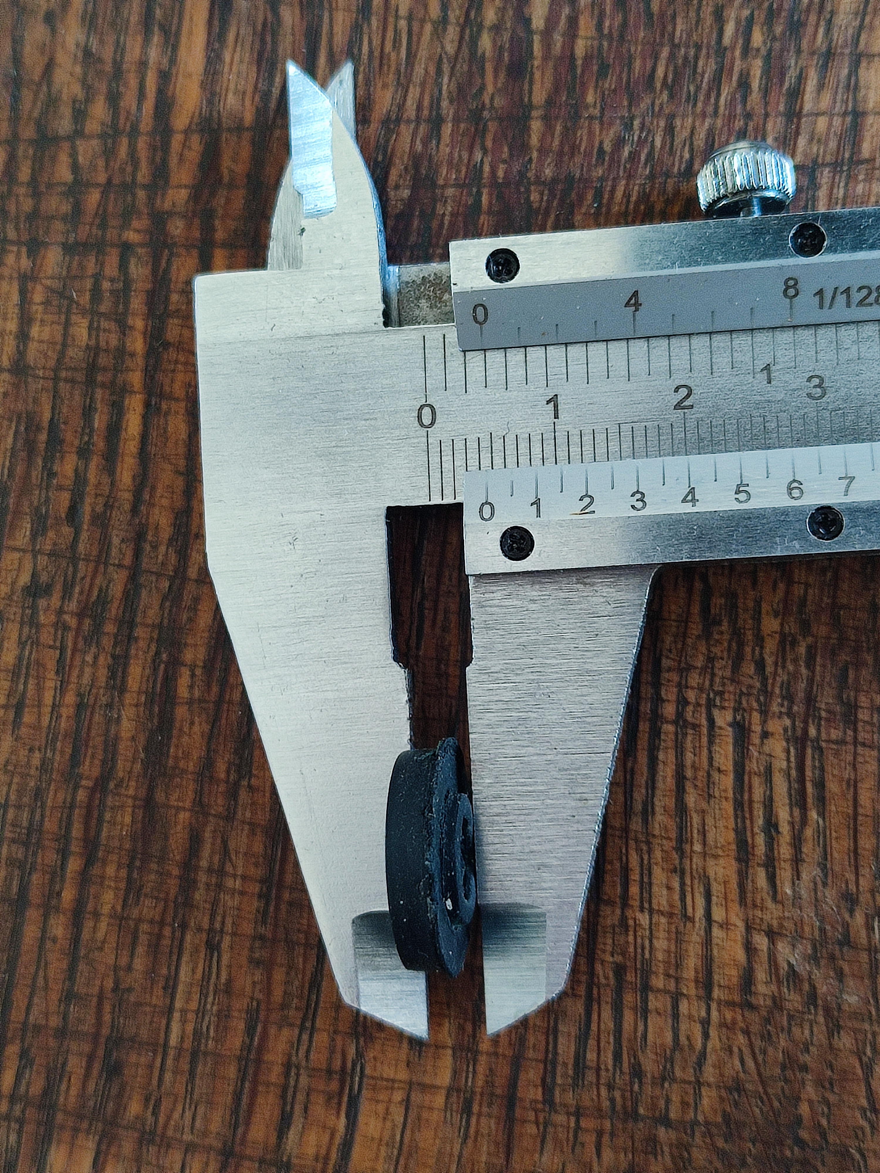

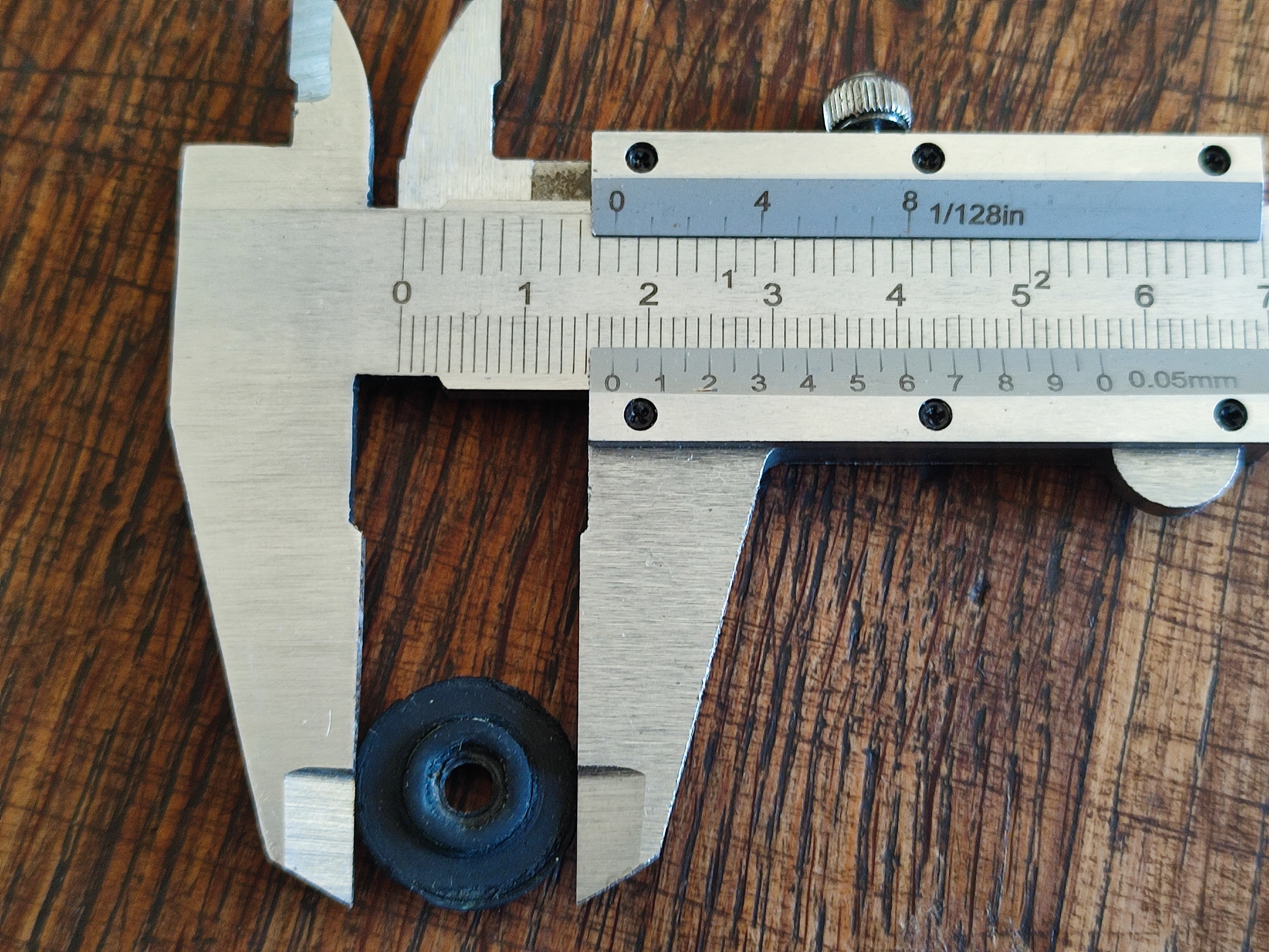

Pas si facile de trouver le joint qui permette de remettre la petite vis... Tous ceux que j'ai sont trop larges
https://rehost.diberie.com/Picture/Get/r/382339
https://rehost.diberie.com/Picture/Get/r/382340
Message édité par nasdak le 28-03-2025 à 16:00:20
Oui, c'est habituellement un chouia trop large par rapport à l'ancien, parce que ça se compresse avec l'usage. Au pire, on peut affiner au cutter.

Posté le 28-03-2025 à 17:35:31  profilanswer
Donc questions :
Pour la fenêtre, est-ce que ça sert vraiment à quelque chose ? Tu as quoi en-dessous ?
Pour le toit c'est du bitume, faut un chalumeau pour ramollir mais doit y avoir moyen de mettre un produit de colmatage ou des rustines de bitume pour les petites entailles. Sinon faut garder en tête qu'il faudra sortir un gros billet un jour pour refaire tout le toit, ces trucs là ne sont pas éternels et je pense qu'au bout de 20 ans ça arrive clairement en fin de vie. Bref mieux ne vaut pas marcher sur le toit et entretenir régulièrement.

Posté le 28-03-2025 à 18:19:37  profilanswer
La baraque a 8 ans, pas 20.
La fenêtre est a l’etage et donne sur le toit plat.
J’avais peur effectivement que le produit doive se chauffer.
Un produit de ce style ça irait : https://www.toiture-online.com/le-c [...] heite.html ?

gr3gb
Posté le 28-03-2025 à 18:59:54  profilanswer
Pour des petits réparations comme les fissures sur le toit plat, tu peux sans doute passer une couche de HBS 200 de griffon. Ça marche pas mal, utilisé sur les conseils d'un couvreur sur des gouttières en zinc.
A vérifier sur la fiche technique si c'est compatible avec ton support tout de même mais le contraire m'étonnerait.
J'avais bien compris que le toit n'était pas aussi vieux, je prévenais juste qu'un jour il faudra sûrement sortir un gros billet.
Pour la fenêtre, désolé on c'est mal compris, je demande ce qu'il y a derrière cette plaque supérieure, la plupart des fenêtres que je connais en sont dépourvues, une histoire de gravité apparemment. :o
Derrière la plaque ? Du parpaing j’imagine. C’est juste pour faire joli.
