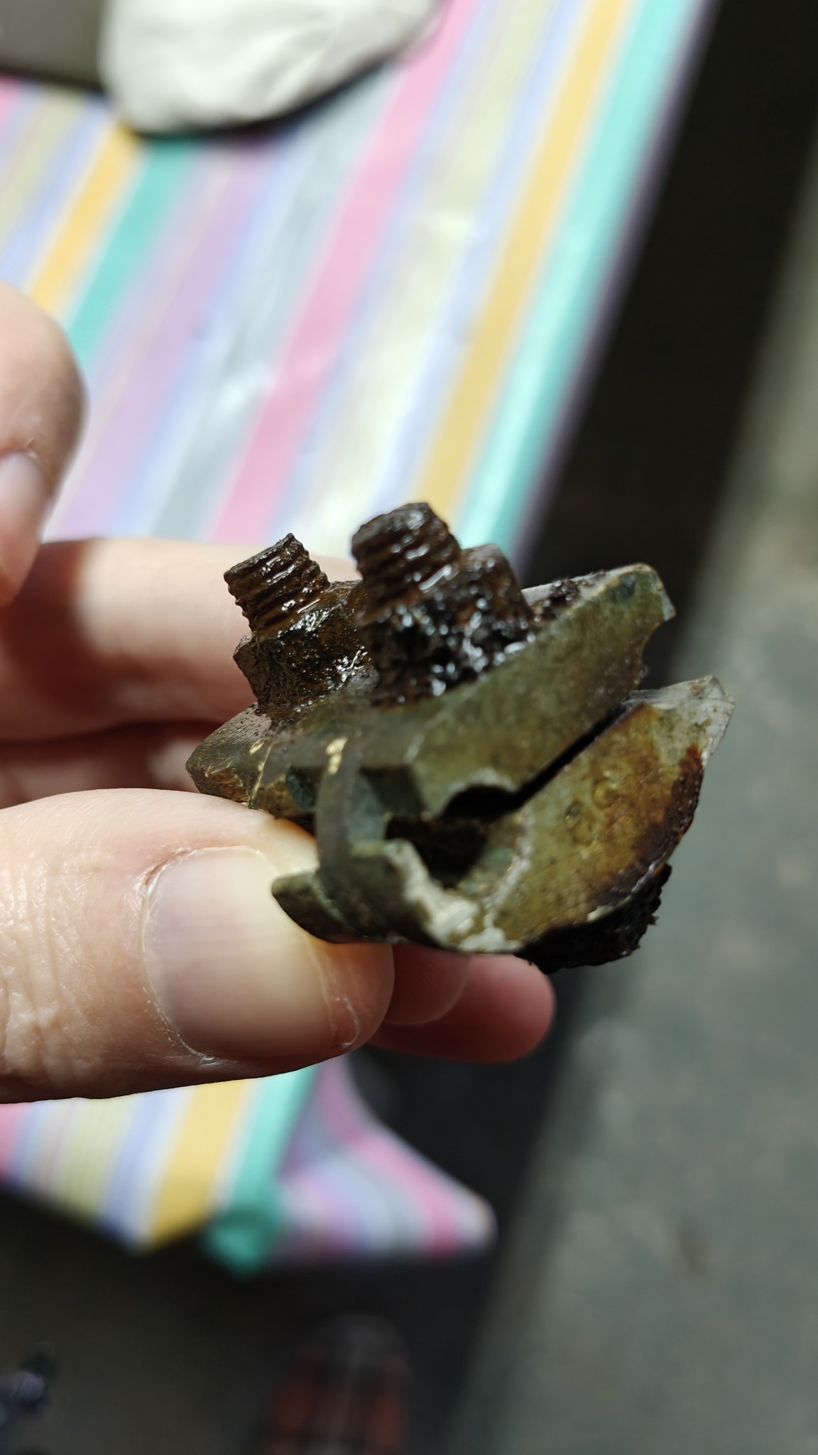

Bonjour,
Auriez-vous le nom, de ce connecteur pour 3 câbles de terre de 8mm2, svp ? (c'est pour de l'extérieur) https://rehost.diberie.com/Picture/Get/r/380871
Je vais tenter d'en trouver un sur Amazon prime, car il le faut rapidement, et les magasins locaux n'ont pas.
Merci.

Shadow aok
Moitié de demi en 3/4 d'entier
Posté le 24-03-2025 à 12:55:36  profilanswer
 Plutôt le second en petite taille, 004830 , en effet  [:whiskas]

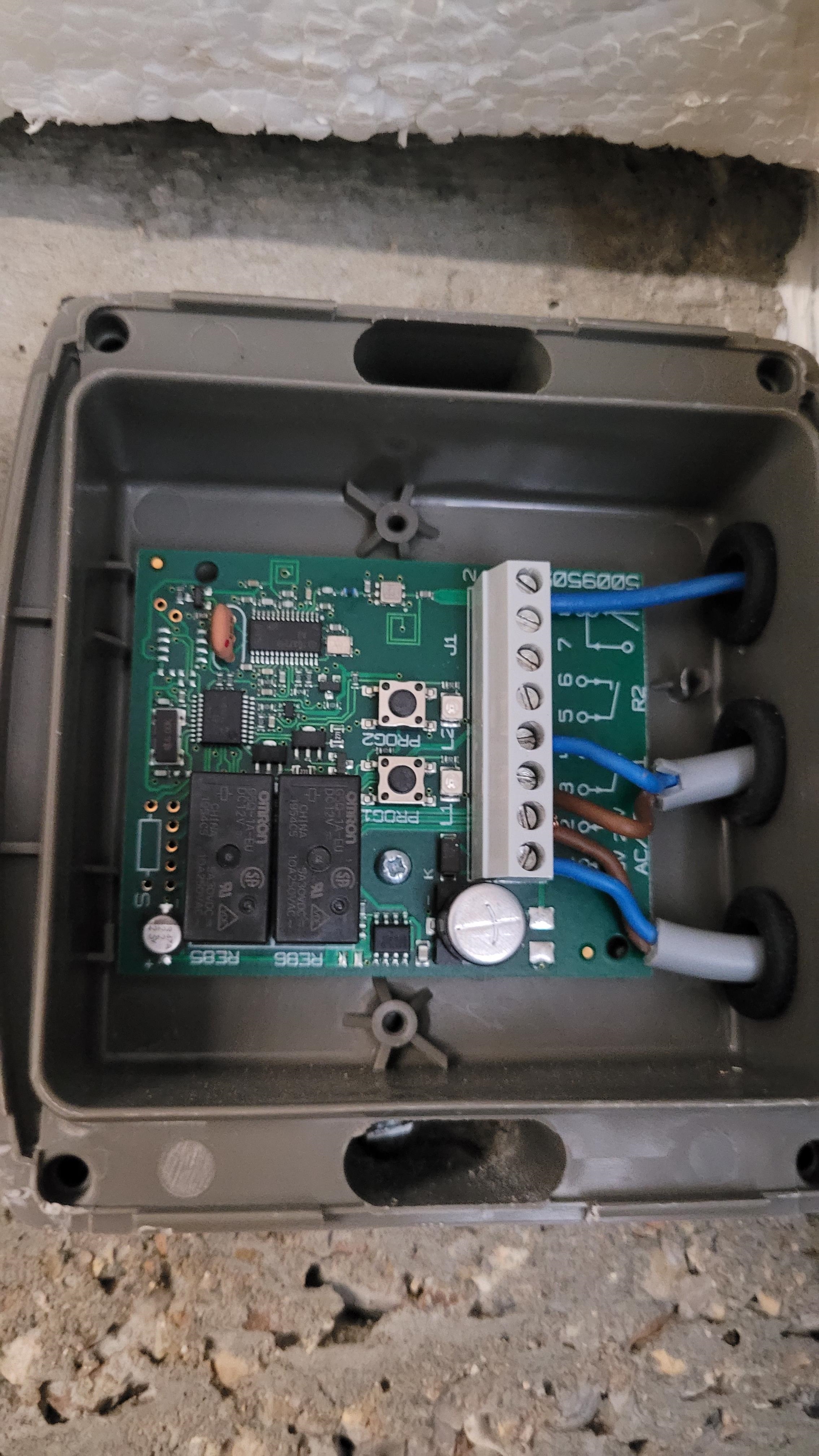

J'ai un récepteur IO Somfy qui ne veut pas se réinitialiser. La procédure c'est de maintenir le bouton Prog1 (pour le relais 1) 7 secondes, ça clignote, et ça doit effacer les périphériques IO appairés.
Bon ça clignote bien mais ça efface que dalle.
Somfy m'envoie cordialement me faire foutre avec mon machin plus sous garantie  [:nasyounz]
Ci-dessous la photo : y'a un truc à tenter à votre avis ? J'sais même pas dans quel partie ça peut être stocké  [:transparency]
https://rehost.diberie.com/Picture/Get/r/380997

lyksyr
Posté le 24-03-2025 à 17:12:15  profilanswer
Somfy c'est assez nébuleux quand même
On ne sait jamais quel modèle exact on a et les manipulations à faire
À part trouver d'occasion le même récepteur, dans ton cas je ne vois pas. Ton fil sur le forum somfy est bien visible pourtant  :ange:

Kara a écrit :
Ptite bouteille à la mer ici on sait jamais.
La procédure est visiblement incomplète, faut encore appuyer sur les 2 boutons simultanément après les 7 s si c'est ce genre de modèle : https://www.somfy.fr/assistance/faq [...] et-roulant

Kara
Moi je dis y bluff !!!
Posté le 24-03-2025 à 18:03:46  profilanswer
[:gordon shumway]
Je les ai appellé aussi mais sans meilleur résultat. À part me redire d'appuyer sur le bouton  [:en reflet:7]
Ha non du tout c'est un récepteur autonome (en gros un simple contact sec mais compatible IO homecontrol)

rammstein
Posté le 24-03-2025 à 18:09:57  profilanswer
Ca ressemble à un Somfy 5009505. Essaie de suivre les notices ici :
https://service.somfy.com/downloads [...] 060601.pdf
ou là (plus claire et complète) :
https://service.somfy.com/downloads [...] rd_rts.pdf

Kara
Posté le 24-03-2025 à 18:21:27  profilanswer
Oui c'est bien ça.
Et je fais bien la procédure de suppression de tous les émetteurs indiquée.
Là, à moins que quelqu'un me sorte un konami code inconnu des techo Somfy je suis bloqué  [:wanleeburton]
