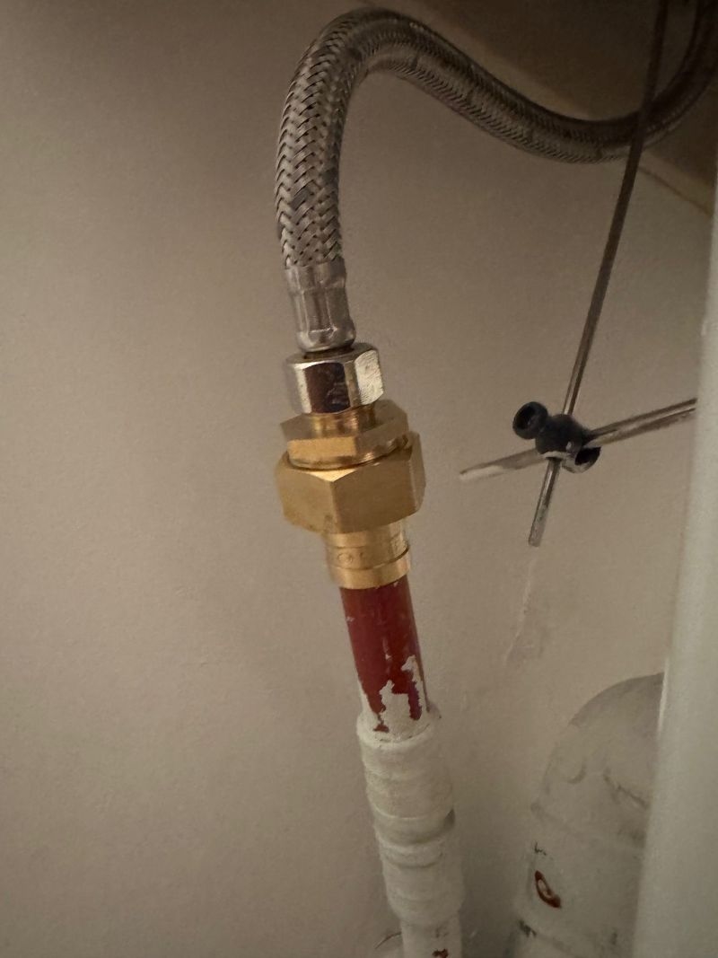

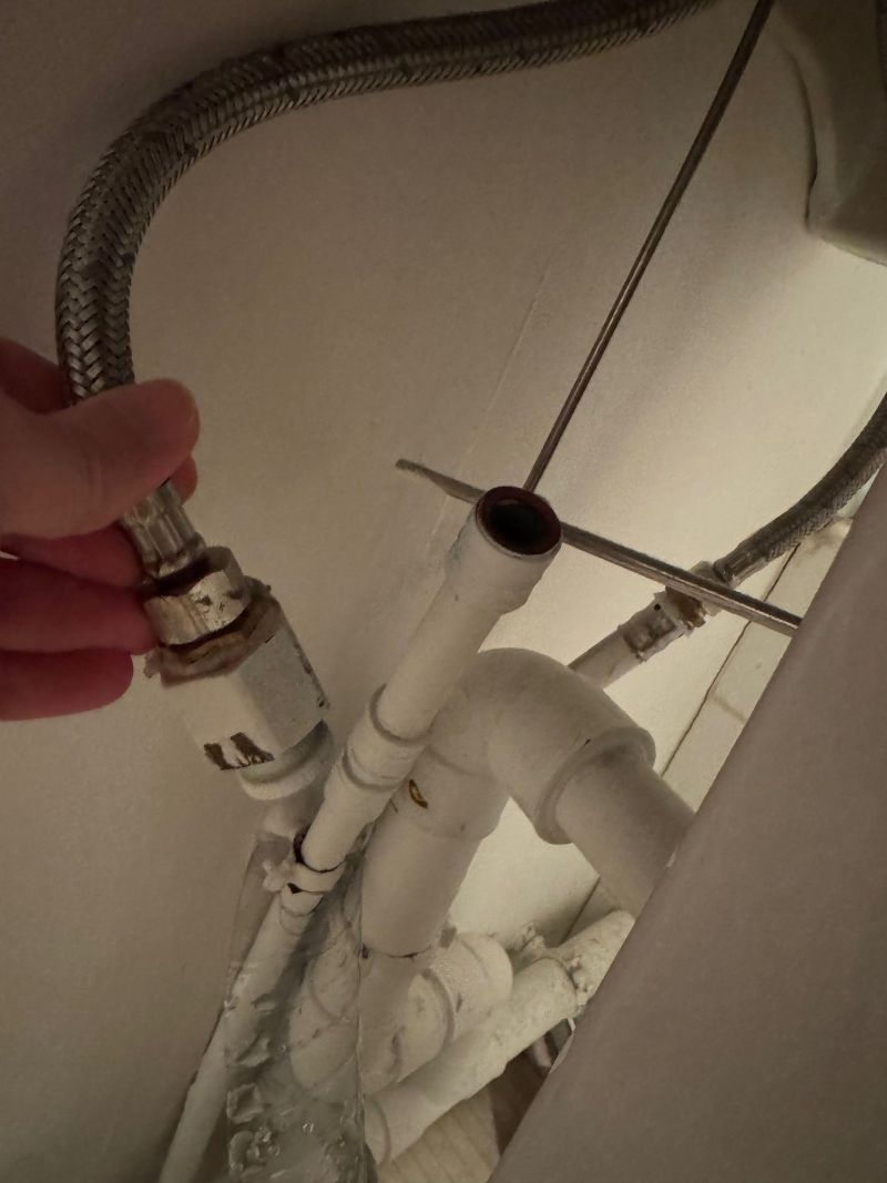

pizoo
Fantalgébrique !
Posté le 23-03-2025 à 21:44:45  profilanswer
Bonjour,
Je suis locataire d'un petit appartement depuis quelques années.
Tous les ans depuis 3 ans je rencontre le même problème.
Le raccord entre le flexible sous le lavabo de la salle de bain avec le tuyau en PE d'arrivée d'eau commence par fuir puis se scinde complètement.
A chaque fois je fais intervenir le plombier par mon bailleur, il coupe une partie du tuyau et fait un raccord, et ça dure en général 8-12 mois avant de recommencer.
Cette fois c'est même encore plus rapide car la réparation de l'année a eu lieu il y a une dizaine de jours et je vois déjà une petite goutte d'eau perler de temps en temps.
Savez-vous ce qui cloche ? J'ai peur de devoir faire intervenir moi-même un plombier et claquer mes économies pour ne pas revivre la hantise du dégât des eaux qui est déjà arrivé.
Ici un exemple de la fuite avant que le raccord n'explose complètement :
https://youtu.be/rtGE_WOO4Xc
(Il faut bien zoomer et mettre la vidéo en 1080p pour voir le flux d'eau qui sort)
Le résultat après que le raccord ait explosé :
https://rehost.diberie.com/Picture/Get/f/380720
Et voilà comment ça a été réparé il y a une dizaine de jours (et une goutte d'eau commence déjà à perler par moments) :
https://rehost.diberie.com/Picture/Get/f/380721
